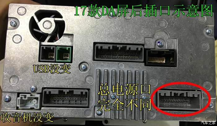

目前杰德的DA有这样3种:①:13款杰德7寸DA、②:16款9寸DA、③:17款高配7寸DA
①13款杰德7寸DA。此款为带CD的三菱机头,音质好,而且非安卓系统(据说是winCE)比较稳定。本教程就以此款DA为例进行更换。
②16款9寸DA是深圳制造,据说毛病很多,本人没用过,不多做评论,想用这种的请慎重考虑。(此款插口跟13款7寸DA是一样的。以下教程均适用
③17款高配的7寸DA据某仔说后面插口和功能完全跟低配不通用。而且不带CD功能不推荐购买!

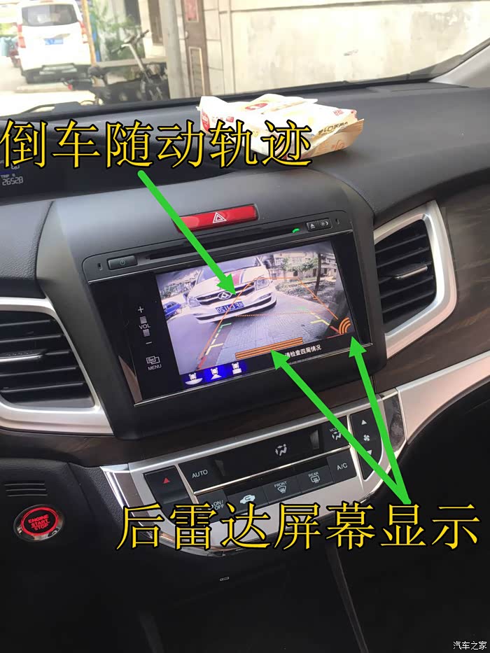

⑤、倒车影像、倒车轨迹随动转向、倒车雷达在屏幕显示(靠近物体后屏幕有提示)。

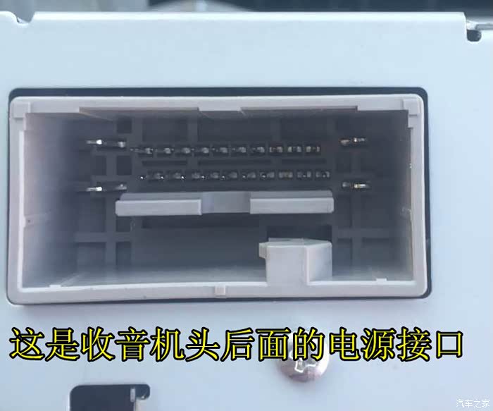

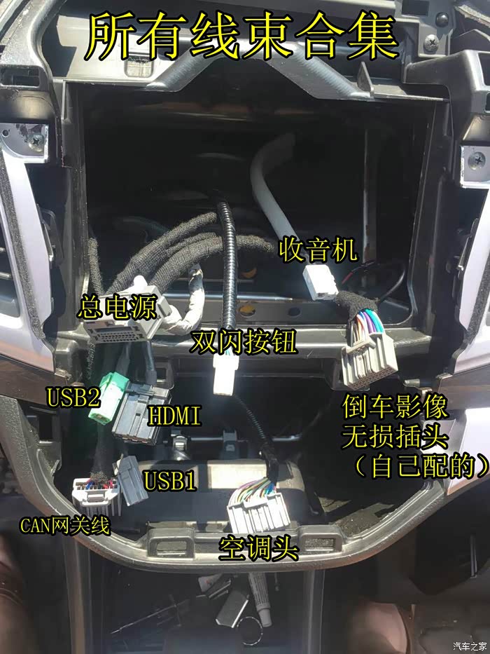

4、原厂收音机后面有几个插头?2个:一个收音机天线;一个24针电源总插座。(插座定义如下图)

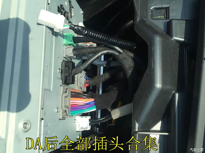

5、DA屏后面几个插头?(如下图)
解释一下上图:
左上角【后视转接线】是倒车影像的插头

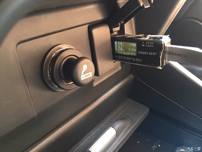

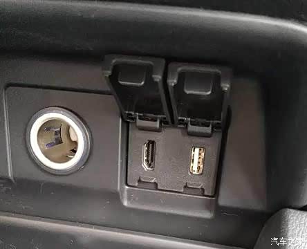

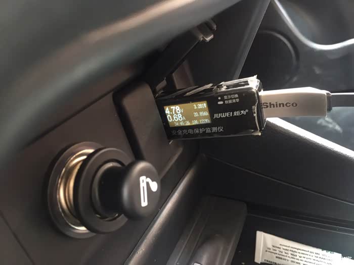

再往右一个:HDMI高清插头,需要投屏的可以买一根原厂的,一头插这里,另一头插在点烟器旁边的预留口上(小黑窟窿之一)

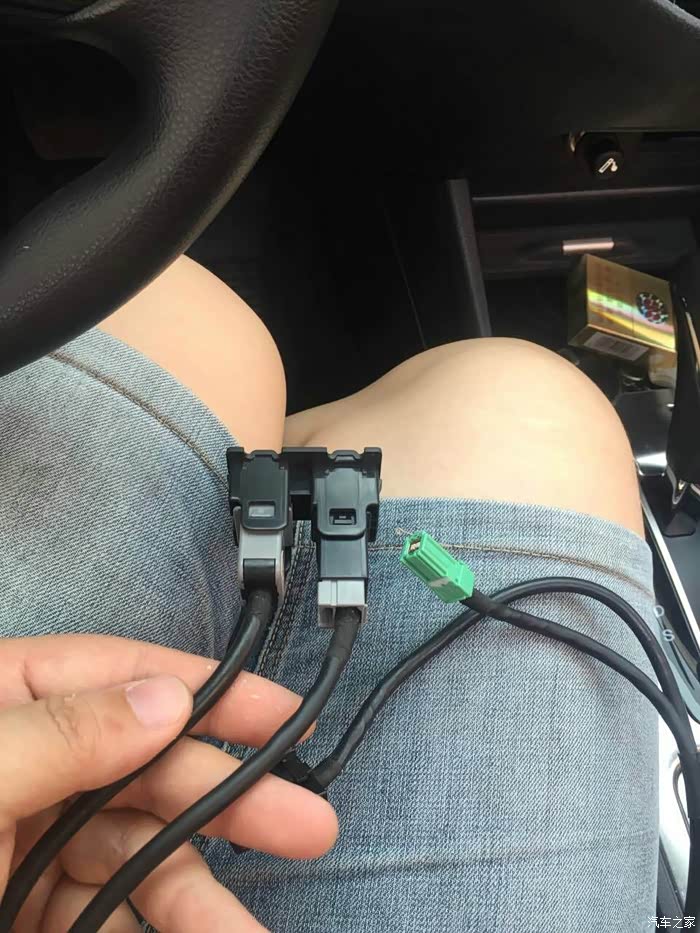

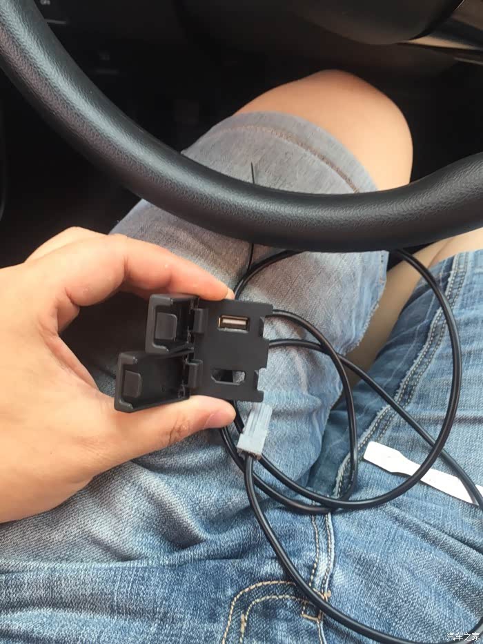

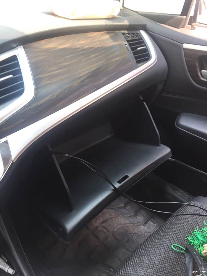

再往右边一个:原厂USB插口,买条原厂线插在这里,另一头堵“小黑窟窿”如下图:
再往右:绿色USB,一般买条15元的USB线,引出来放在手套箱里,手机充个电或者给记录仪供电啥的,都是不错的选择。
左下角第一个:原车收音机天线,对插上即可
左下角第二个:不用,如图空着即可

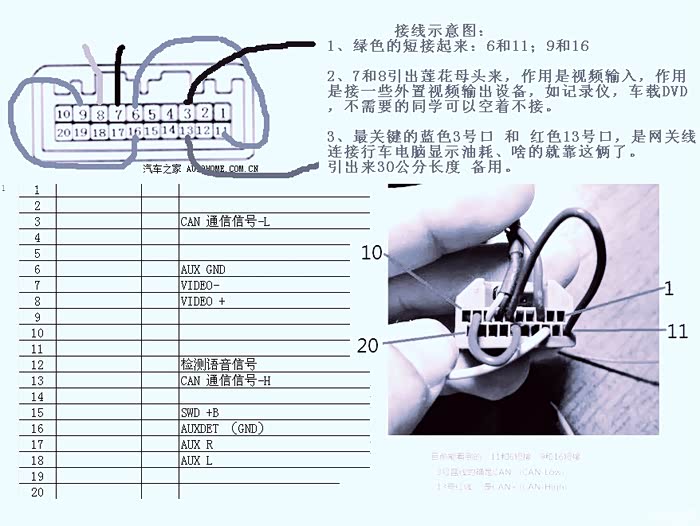

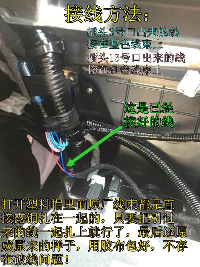

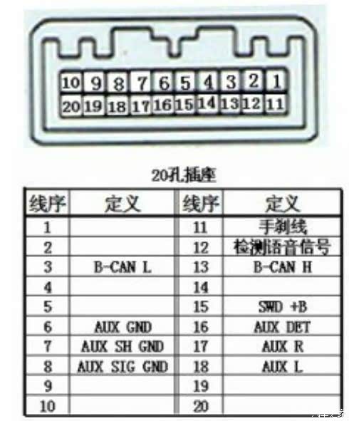

坐下第三个:比较重要的CAN线插口,网上有的叫它破解线的就是这个口(做一条这个线的成本大约20元左右!)。这个插头上的3号口和13号口是跟行车电脑通信用的,类似于行车电脑过来的数据线,从这里引出线来连接到“某处”(下文会详细讲解)后,可以让DA屏跟汽车电脑“通信”获得油耗信息、倒车轨迹随动显示、时钟跟仪表盘同步、蓝牙电话等等很多功能!是关键的一个插头。
(插口定义如下图,这是插头背面视图)
上图可看出。此插头除了通信功能外,还有外部视频输入、外部音频输入、和一个12号口
12号口的名字叫:检测语音信号,后期如果方向盘装蓝牙免提按键(如下图)需要从游丝插头连线过来接到这个12号口上(后面会详细介绍)(蓝牙免提按键示意图如下)

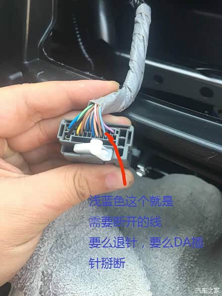

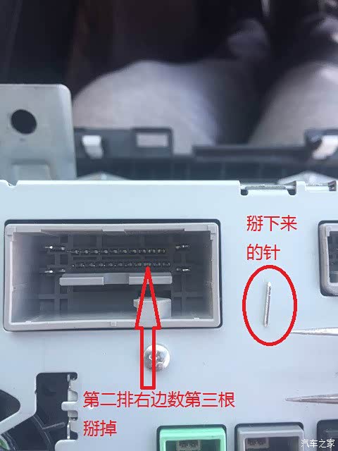

最右下角的插头:这个就是低配收音机后面的插头,跟DA屏对插上即可!这个插头上有一根线,如果不断开,手刹会一直报警。(自己装DA手刹报警的同学注意此处了!
2种方法解决:一是吧此线剪断包好(或把针脚退出来,退针不会操作的人就用第二种方法吧)。二是吧DA屏对应的针脚掰断(反正没用,掰了吧)
我是用的第二种方法,用镊子把DA屏后面的针掰断:
这样就解除手刹报警了!而且所有行车限制也取消了(如行车时禁止播放视频)
DA插头都该说的都说了,那么最重要的CAN破解线怎么做呢。
最简单的方法,自己买条。自己买条,我已经看到网上有卖的了,很便宜好像30几块钱。
如果想自己做,接线方法如下(借鉴网友供图)

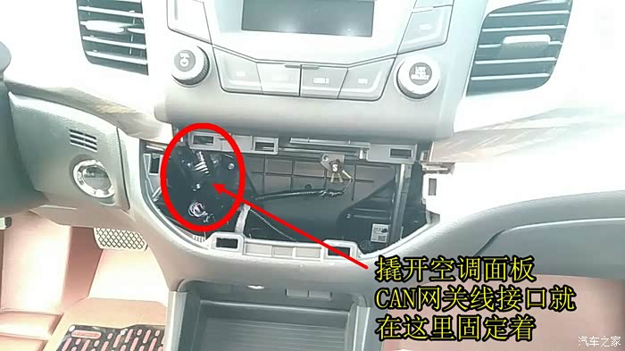

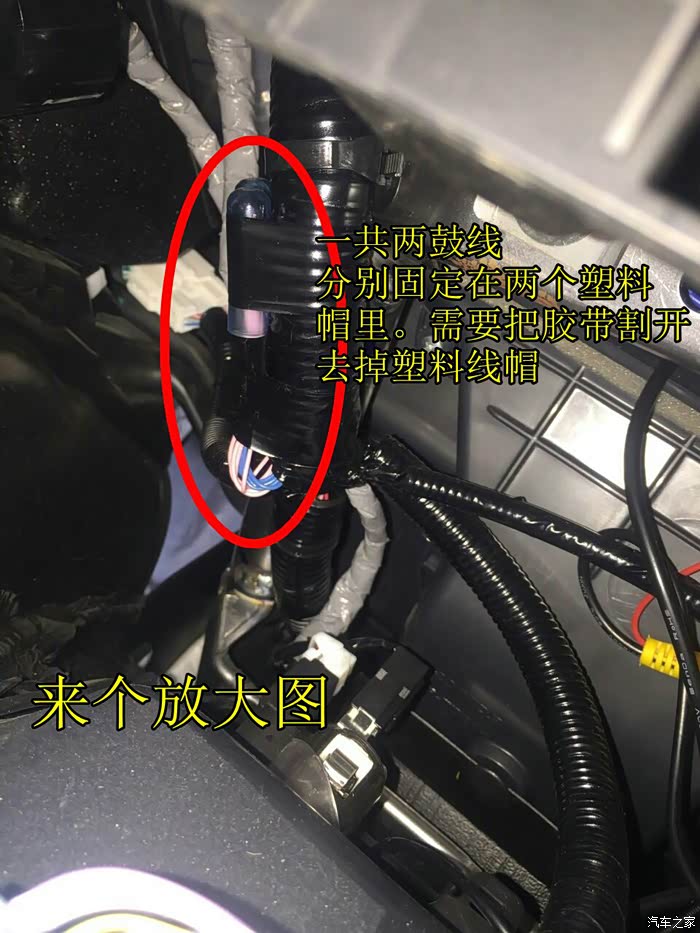

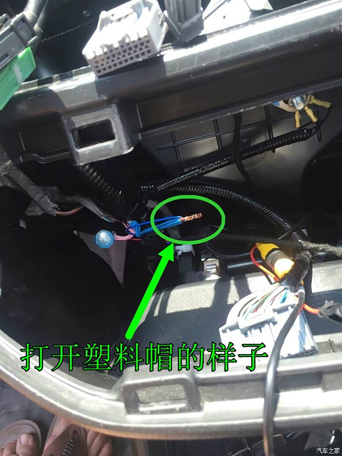

然后,这两根油耗线连到哪里去呢?
以上为最关键的【破解线】、【油耗线】、【网关线】的具体接线套路和接线方法!

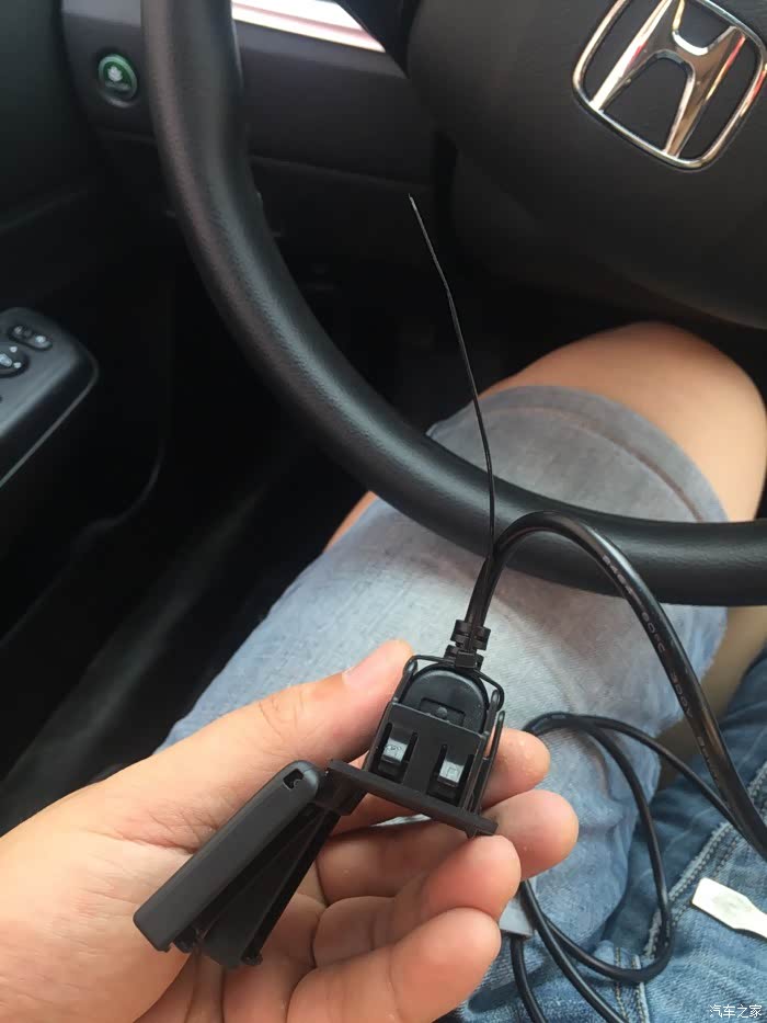

上面还提到过蓝牙免提键需要接线,方法如下:
需要从CAN插头12号口接线,到方向盘游丝插头上就行了。然后去某宝买按键就行了。按键+线束200元
好多卖的,自己选择就好了!图文教程如下!!
首先需要拆掉方向盘上下装饰壳:
此处直接到此教程处即可
《17款杰德【低配】【加装蓝牙按键】要知道的一些事儿》
http://club.autohome.com.cn/bbs/thread-c-3104-65266170-1.html
以上,是安装蓝牙免提需要接的一条信号线。完毕!!!

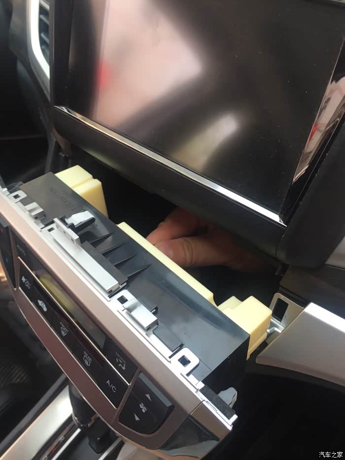

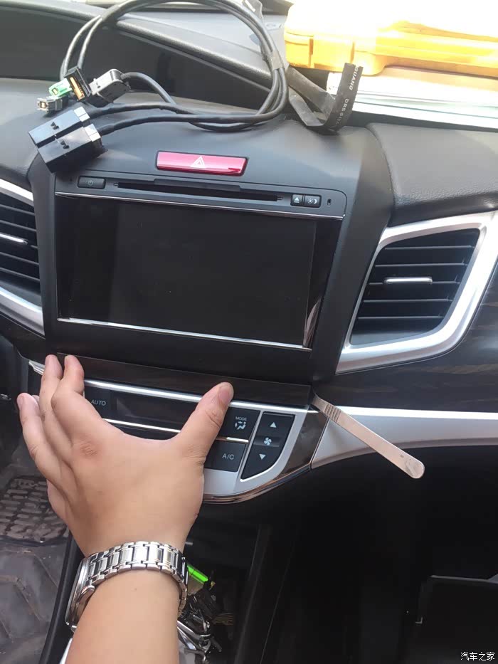

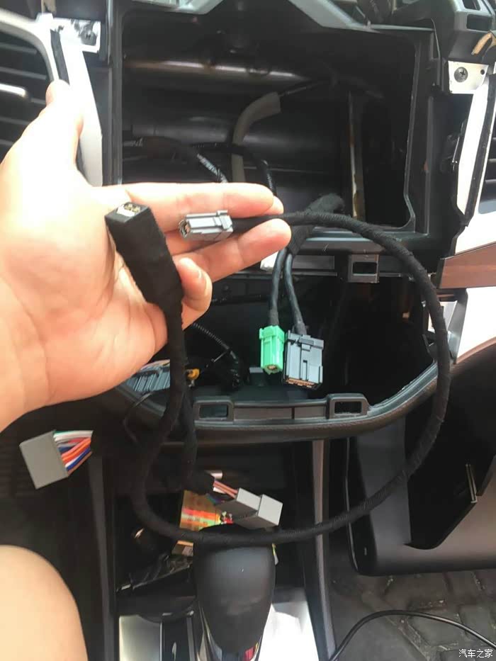

下面发几张其他网友改DA的施工图。
