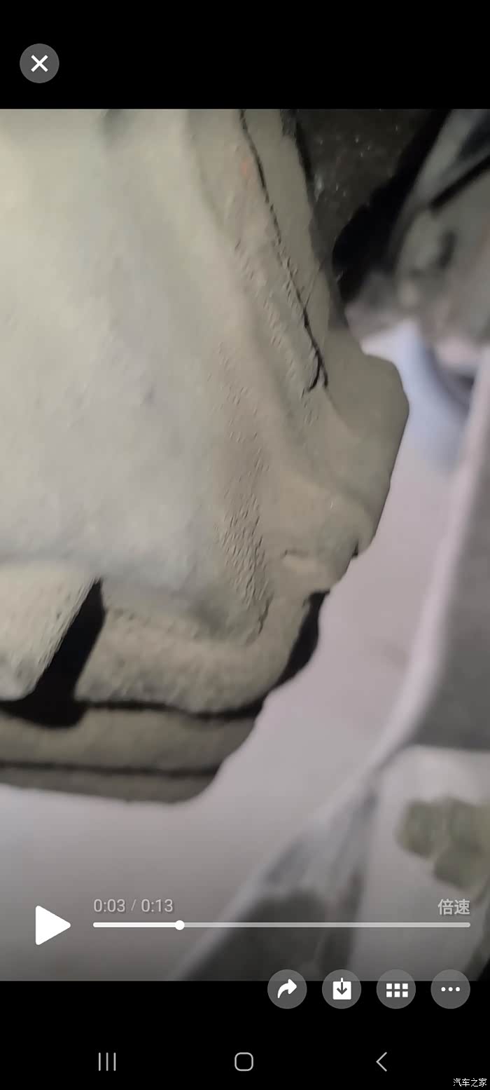

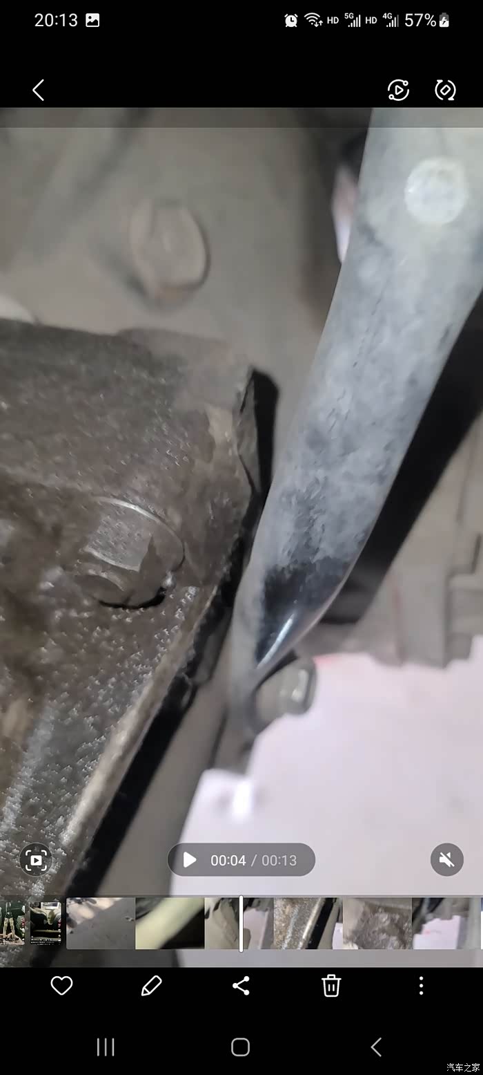

07款汉兰达 3.5 左前轮前面 上部 这个位置有油渍 不知道哪里漏了

丰田汉兰达左边漏油。相关的原因及处理方法如下。
首先,根据您的描述,是在左前轮上部的相关位置,根据这个位置来看,先检查一下车辆的半轴球笼,如果球笼套损坏,就会导致出现渗漏。
其次就是车辆的变速箱,左侧的半轴油封,渗漏变速箱油需要检查更换新的左侧半轴油封。
