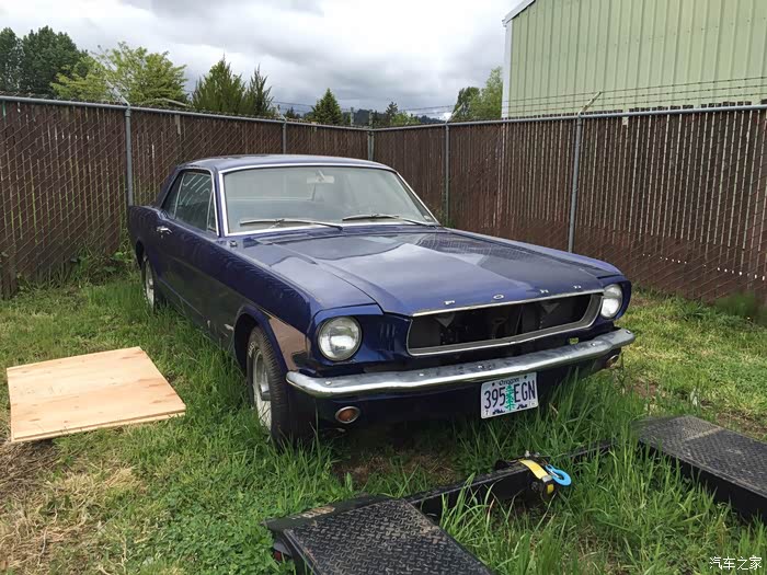

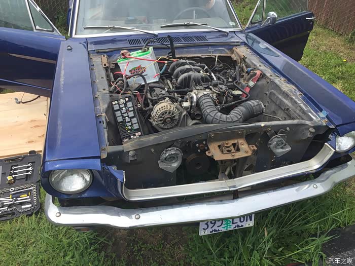

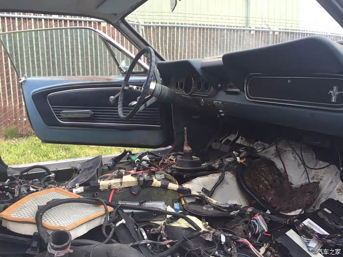

4年前我在美国俄勒冈州上学的时候花了四千美金入手了一辆1966年老野马。当时这辆车是完全不能开的,里面所有的东西都被拆掉了,而且车里很多地方都锈了。上一任车主当时放了一个08年报废野马里弄出来的的v6引擎,结果他弄了好久都没有办法把那个发动机完美的放进去,也没有办法把那个发动机打着火。我估计可能是ECU坏了。
提车当天拍的
里面又脏又乱。
报废的08年野马V6引擎。一大块废铁。。。

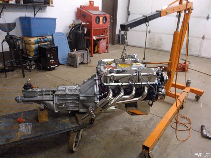

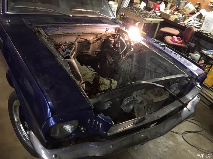

提了车以后,我找了一个专门翻新老爷车地方,打算在专业技师的帮助下亲手把车修好。我和我的技师讨论的好久,最终决定把车往美式古董肌肉赛车的方向改装。我们决定给车装一个福特302(5.0L)化油器老式引擎,和5速手动变速箱。
把废铁小V6拿出来丢掉。

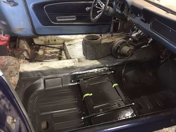

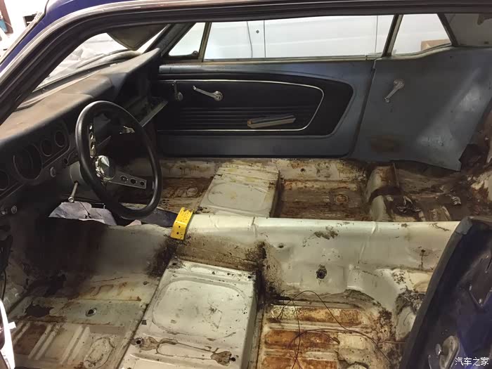

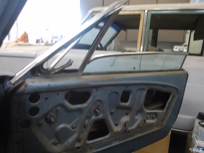

垃圾清掉以后,发现底板好多地方都锈透了。
全新地板焊上。

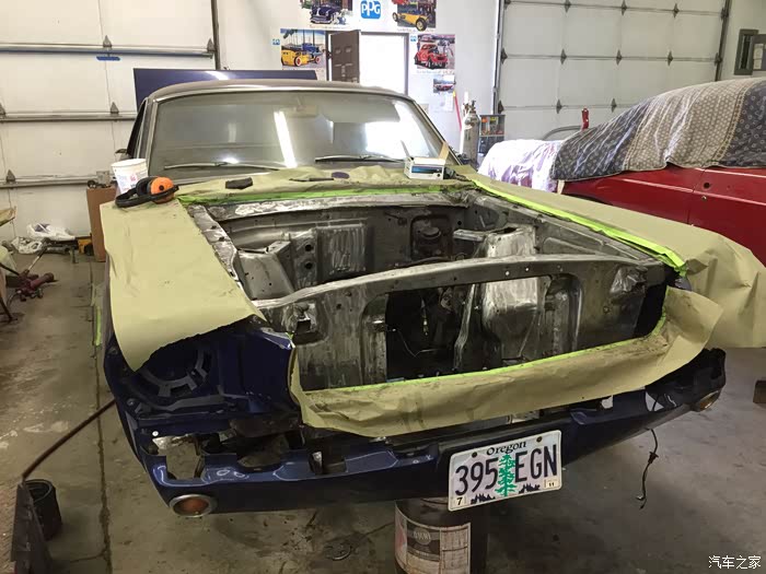

发动机舱和整个底盘都做了除锈和防锈的处理。
门板,和内饰所有部件都换新。

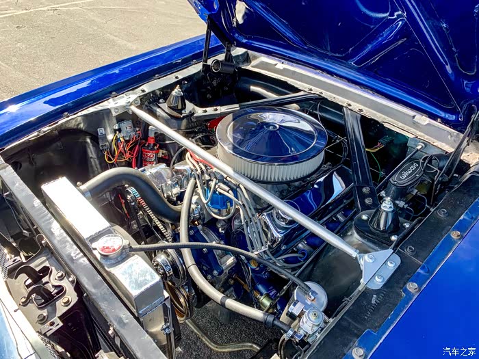

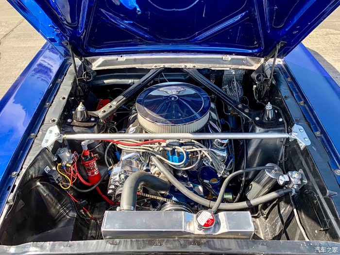

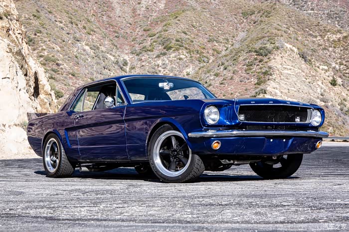

全新手工打造福特302 (5.0L)化油器赛车发动机,配上Ford Racing 5速手动变速箱和赛车离合器。

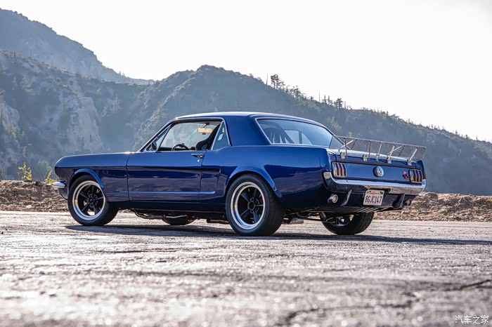

车弄到一半的时候我搬到了洛杉矶学汽车设计,所以我就把车留给了在俄勒冈的技师让他帮我完成剩下的东西。整个车花了三年半才完工。上个月低才正式完工,然后运到了加州。三年半漫长的等待终于结束了!!!因为车上装了太多的东西,我就不浪费时间一个一个讲了。下面直接看完工以后的图片吧!Enjoy!
American Muscle!!!

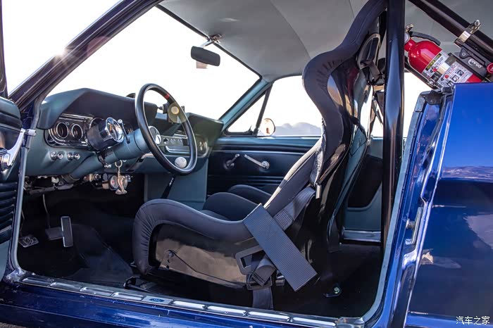

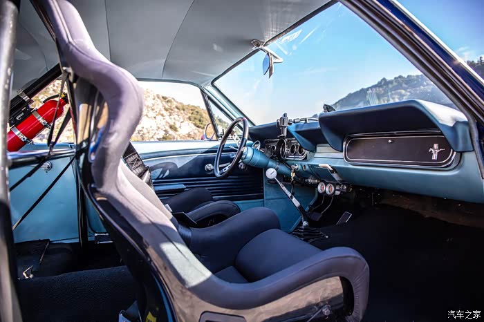

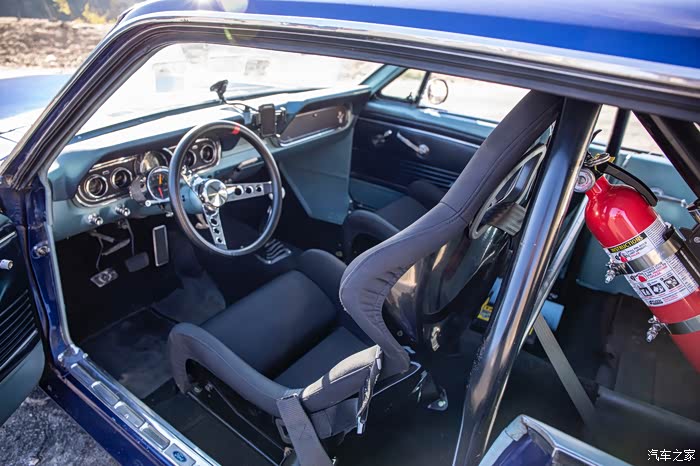

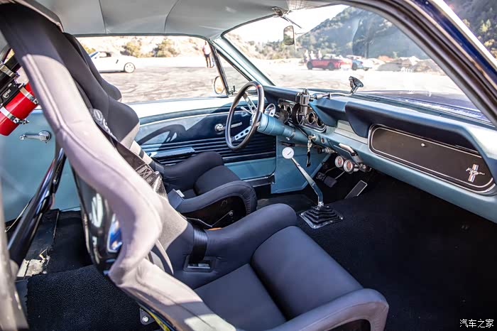

车里必须要有安全措施,要不然不敢开去跑山
背景里有很多跑山的车

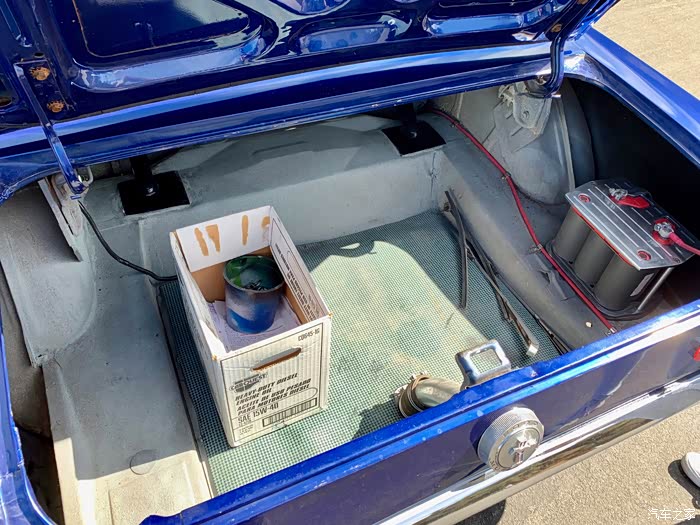

电瓶放在了后备箱,还有一盒子的零件发票。。。

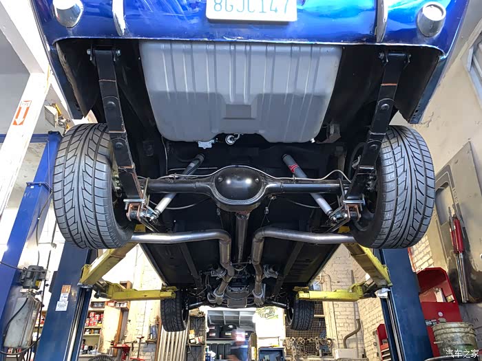

美国老肌肉车的整体式后悬挂,里面有限滑差速锁。可以烧胎,漂移。
