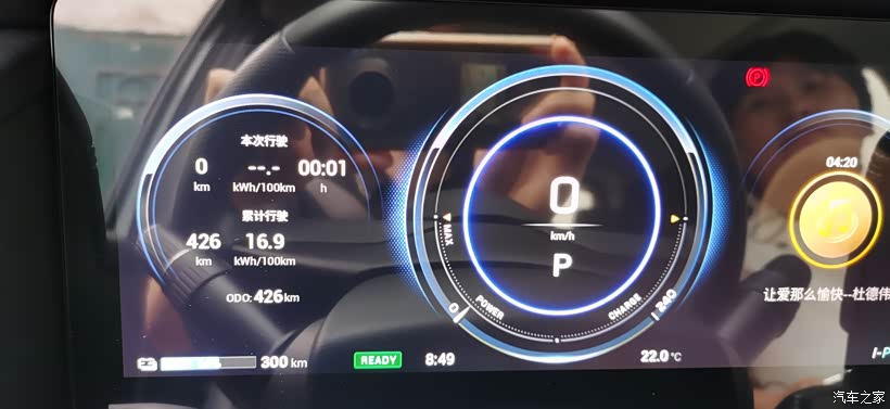

      说下感受吧,这车开起来的感觉比较整,在过颠簸路面时没有那种松垮的感觉,在整车质感上还优于我的大指。加速我个人觉得不错已经非常够用了,毕竟不是把它用来飙车的,电车要体现出它的经济性毕竟不是靠快的。这车的隔音让我有点意外,我平时都开大指突然开这车竟然比大指还安静。车机系统我只说我的感受,我觉得车机系统反应很快,基本是说完就立马执行,导航的反应要稍微慢些但在接受范围之内(如果跟大指比的话那完全就是碾压)。然后就是大家关心的续航了,我目前跑了500多公里了,这里面有些时候是停车研究车机系统,所以目前这个续航还不真实,我取了一天的数据大概算了一下,1度电平均可以跑6公里左右,百公里下来在16-17之间。

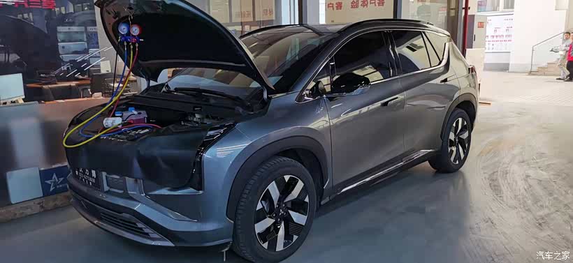

       再说下槽点,这车说白了就是广汽埃安V的换壳版,埃安V19.98W的价格可以买到阿图柯22.98W的配置,低配的先锋版连个后视镜折叠和防目眩后视镜都没有。还有是没有随车附送交流220V充电枪,还得自掏腰包花700多大洋买。最恼火的是终身质保中第八条,三电系统中任意一个出现问题,维修后就不再享受终身质保了,我就想问一下厂家,车是你们造的东西都是你们配的,出了问题哪怕是质量问题就要由车主来买单,这里外里厂家都不需要担风险了,这生意也太好做了,国人就这么的卑微吗?再有,这运气也是没谁了,要是买彩票有这运气就好了,提车一个月还不到(20多天)空调就出问题了,不制冷。其实在提车的时候就有所察觉,因为不明显外加忙着手续这些事就忽略了,国庆末尾重庆连续下雨,车窗起雾用除雾居然没任何效果,我去心想空调不会中招了吧!昨天把车开到四S店贴车窗膜顺便检查空调,结果一查还真就出问题了,制冷剂泄漏。把冷媒放掉打压测试管路压力,半小时不到就从2.5个压掉到2.4个压管路泄漏是没跑了,现在就要确认泄漏位置但是又没法直接看,只有重新加注冷媒再加一点显影剂,使用一段时间在做检查查找泄漏源。

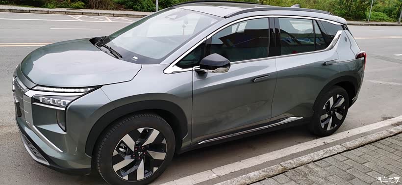

车还是不错的
感觉这脸有点大

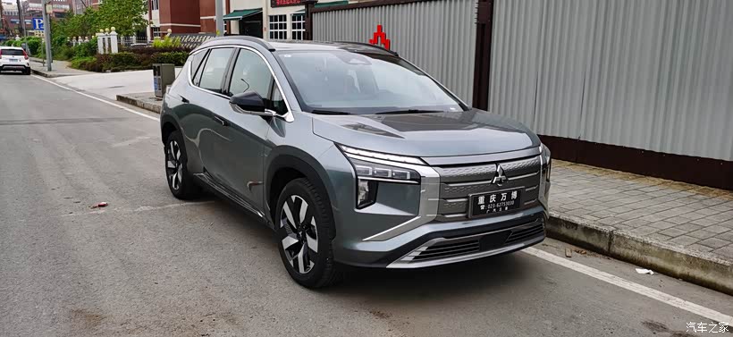

这个位置不是很靓
这个位置不错

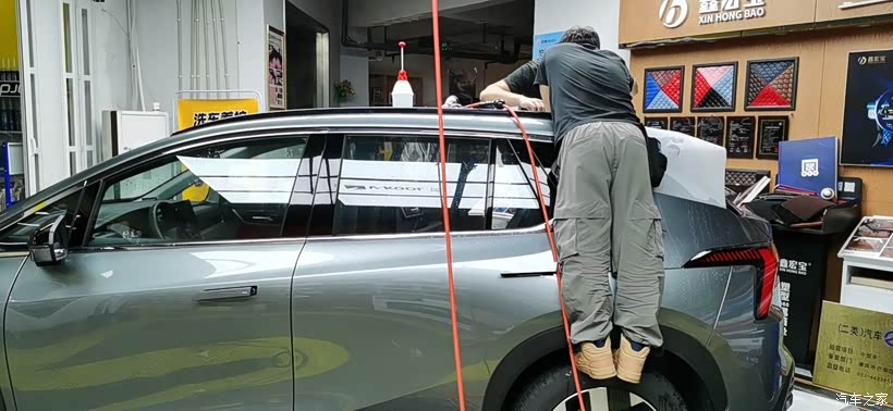

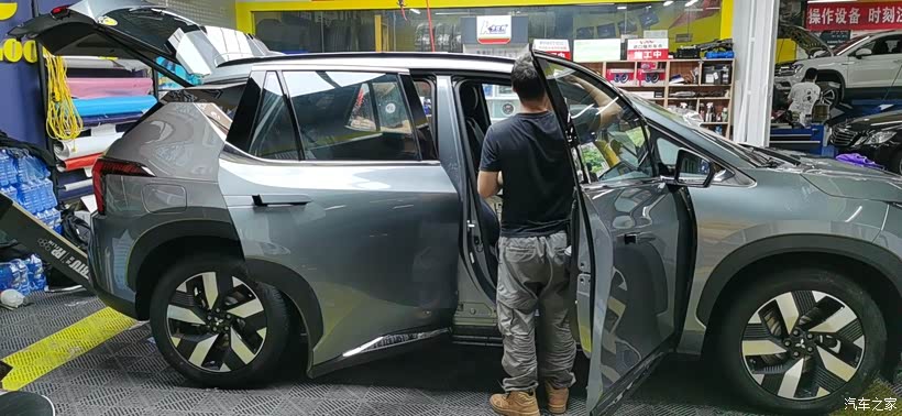

开始贴车衣
施工中
施工中

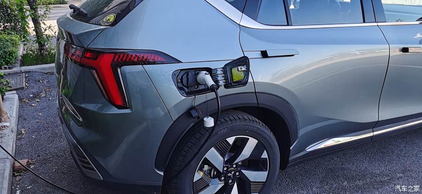

网上淘的充电枪,质量不错
试充电,很稳定,线、枪头、插头都没温度,用料还是扎实的。
是哪天的忘了,起始数,电池百分之60
停车时记录,电池百分之53

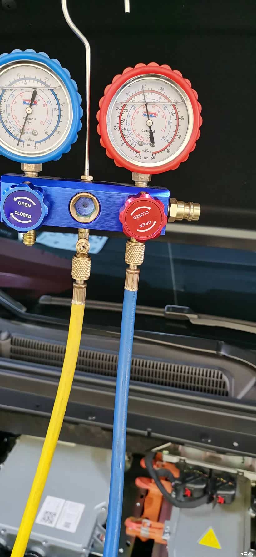

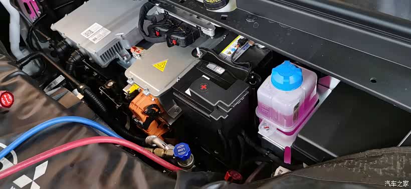

开始检查空调
工单为证
检查中
保压检查,角度有点偏已经到2.4了
