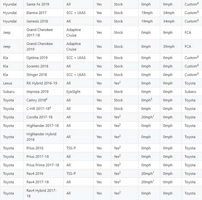

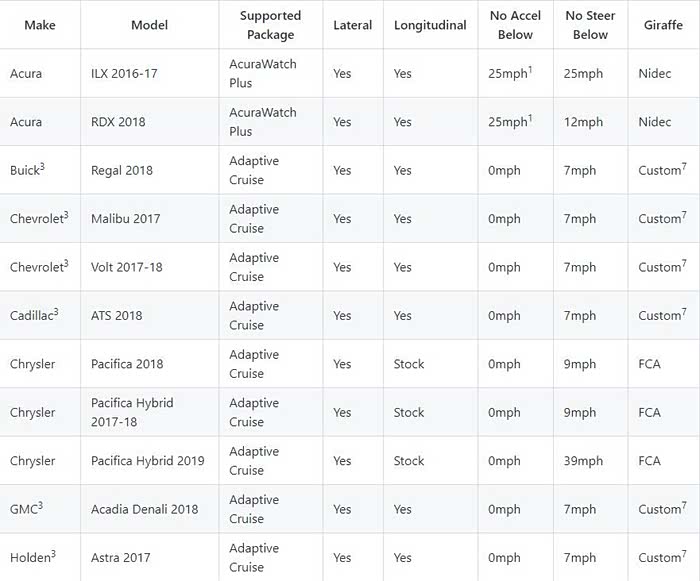

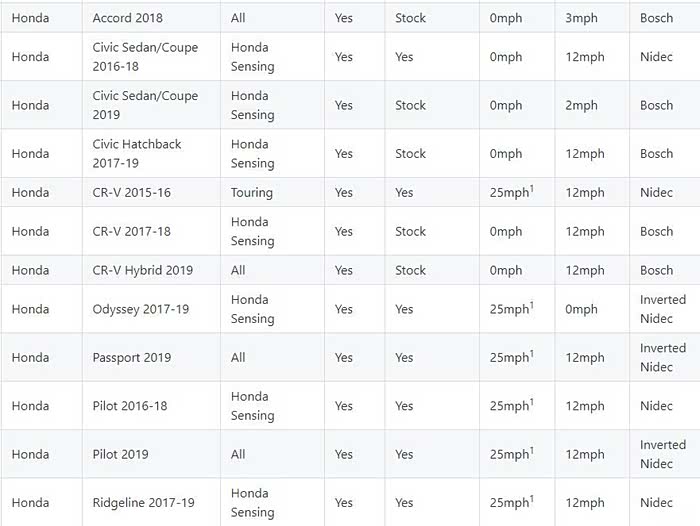

2019.4.29更新:目前最新的openpilot0.5.11支持的车型列表

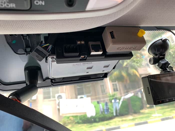

目前comma.ai要实现自动驾驶功能必须具备的三大硬件:

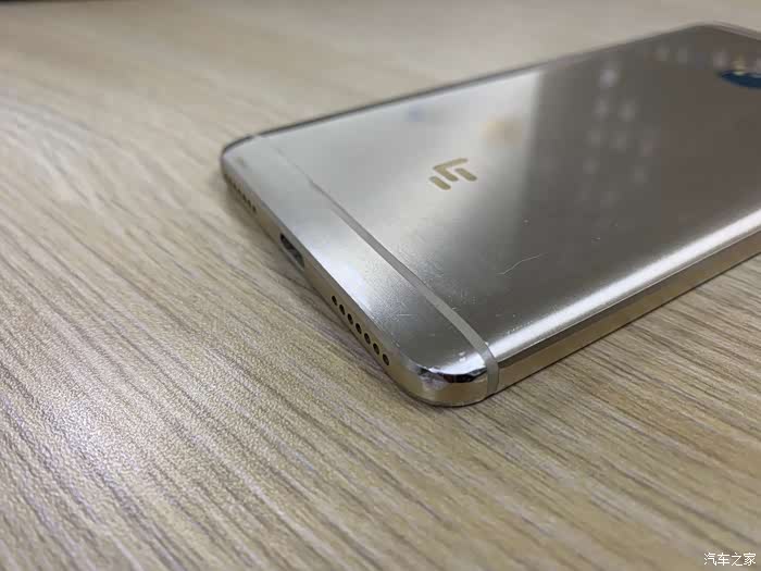

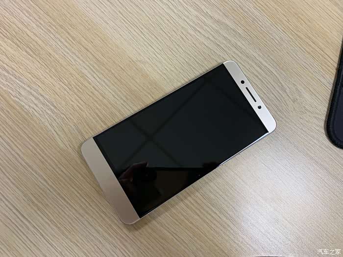

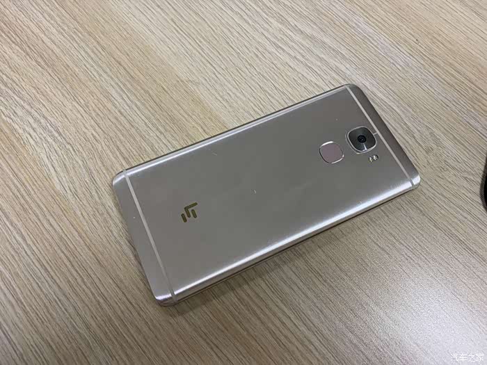

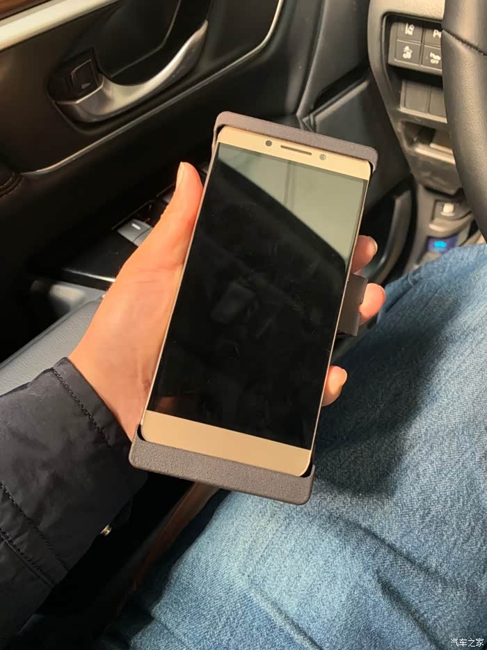

1、EON DEVKIT(行车记录仪:其实就是乐视的乐PRO3手机加个3D打印的外壳和散热系统,原先老版采用的是一加3T,底层系统NEOS目前只支持这两款手机)

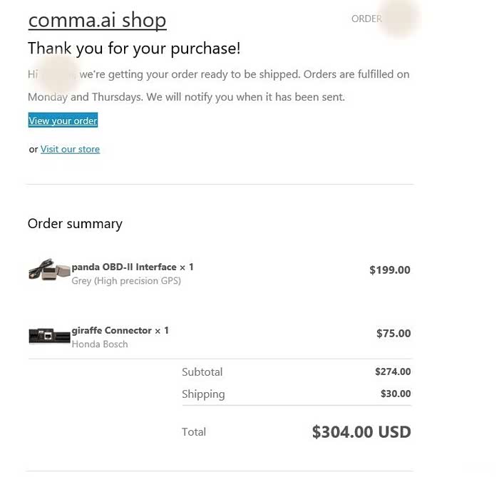

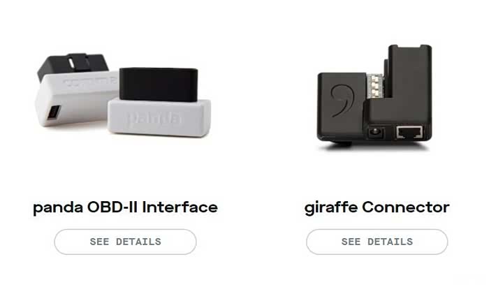

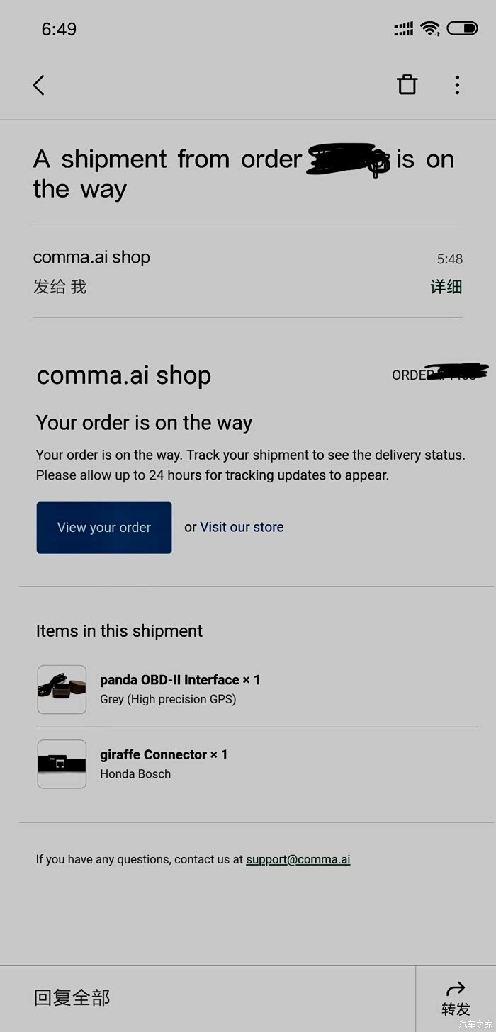

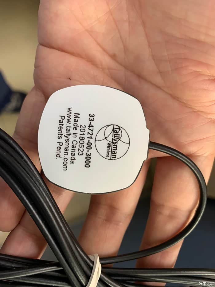

2、PANDA OBD(WIFI版的熊猫和外加高精度GPS的灰熊猫,这里首选灰熊猫)
3、Giraffe (长颈鹿,用来接驳车上ACC系统,针对相应的车型选择不同版本的giraffe)
目前我的19CRV混动,根据列表选择bosch版的giraffe,我为什么没有买官方EON DEVKIT,决定自己动手diy,不差钱的朋友可以直接买官方商城的EON DEVKIT(499美刀)。

第一步把手机刷成TWRP第三方recovery,给出TWRP网址:***://twrp.me/如果手机未解锁,具体步骤如下:
1、进入安卓系统,设置里的版本号安六次进入开发者选项。
2、在开发者选项里打开usb调试和允许OEM解锁。
3、关机状态下,同时按住音量减和电源键,进入bootloader,并用USB线连上电脑。
4、windows进入CMD,进入ADB目录(此工具网上下载)。
5、输入fastboot oem unlock 解锁成功后会看到OKEY。
6、把你下载好的乐视PRO3的TWRP镜像放入ADB目录。
7、输入fastboot flash recovery ***.img(***代表你下载TWRP镜像的文件名)。
8、关机状态下同时按住音量加和电源键,直到进入TWRP

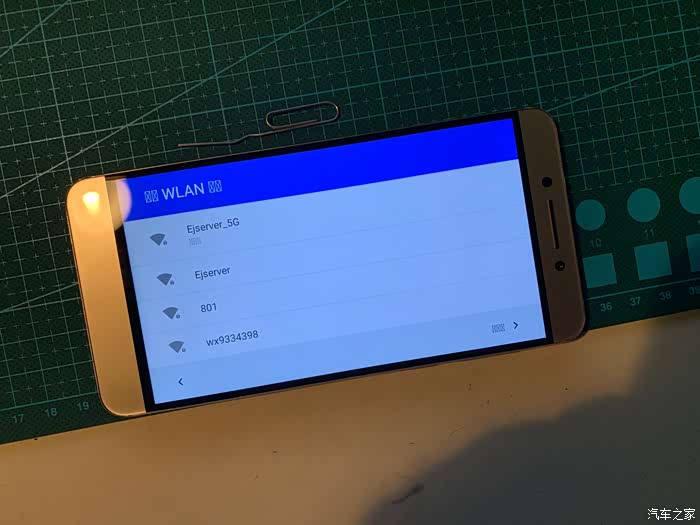

第二步同时到***://d.sdut.me/neos/下载最新版本的NEOS,后解压得到boot.img和system.img两个文件。(如果是simg可以把后缀改成img)
第三步在TWRP状态下,手机连上电脑,用ADB把两个IMG文件推送到手机(或者在windows下直接复制进去),命令如下:
进入ADB
adb push boot.img sdcard/
adb puch system.img sdcard/

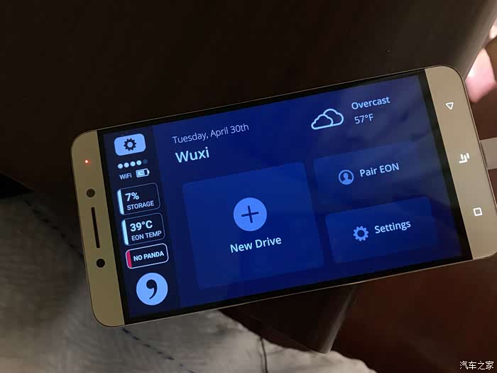

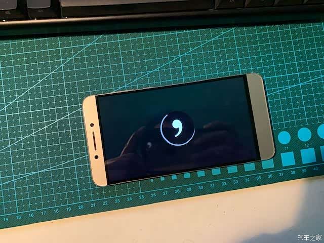

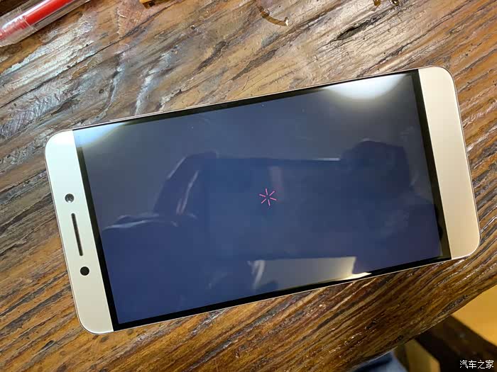

第四步,在手机上,TWRP中,点安装,把boot.img刷入BOOT,system.img刷入SYSYTEM,重启

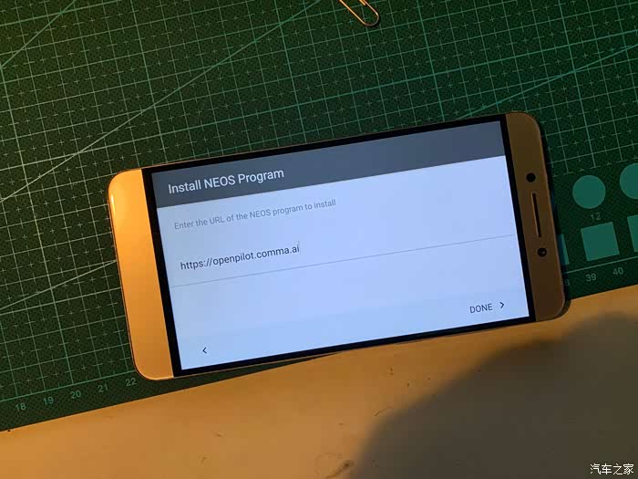

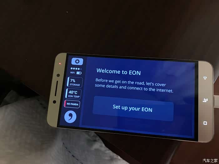

第五步 启动后会出现逗号转动标志,结束后,连上WIFI,在跳出的地址栏输入***://openpilot.comma.ai,强烈推荐国内用户输入***://d.sdut.me/afa/afa-latest(此站是逗友AFAAA所建,感谢他作出的贡献)

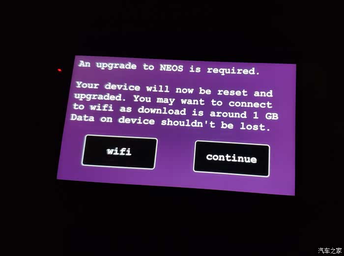

由于更新到最新的neos下载地址,以下的界面会有所不同!

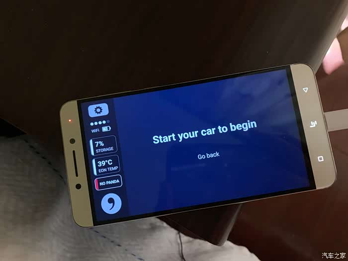

5. EON启动后,键入:***://openpilot.comma.ai
出现旋转菊花后表示开始git和make了

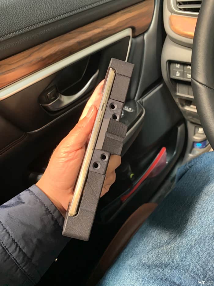

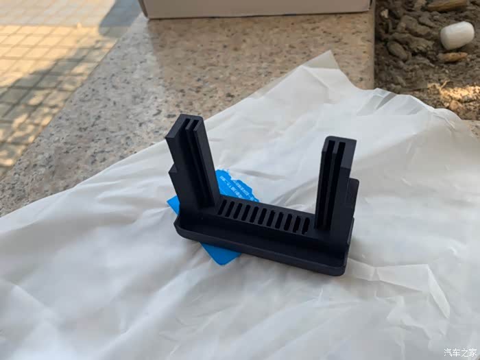

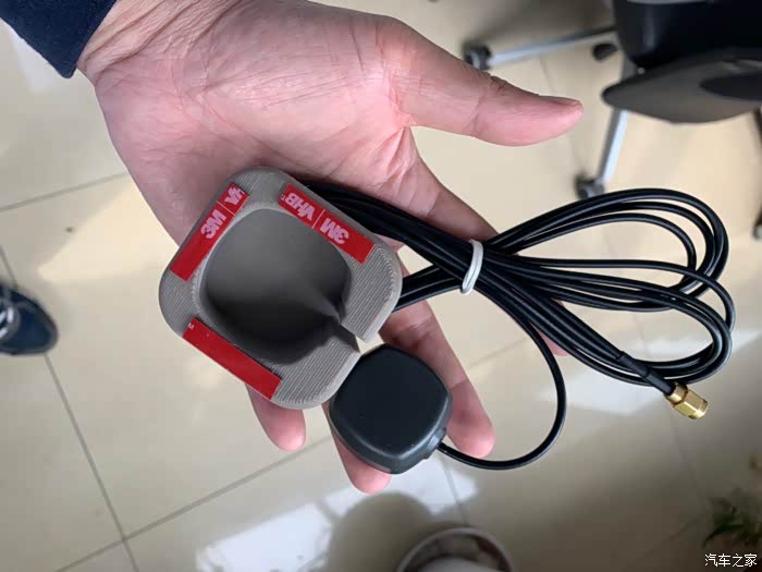

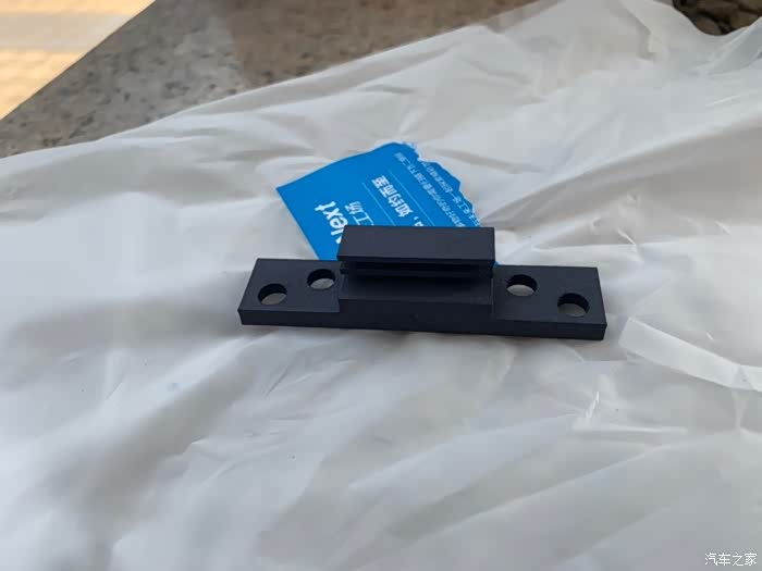

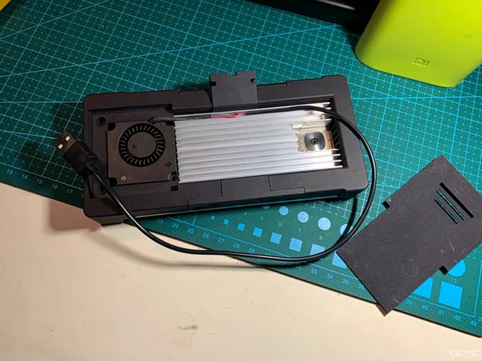

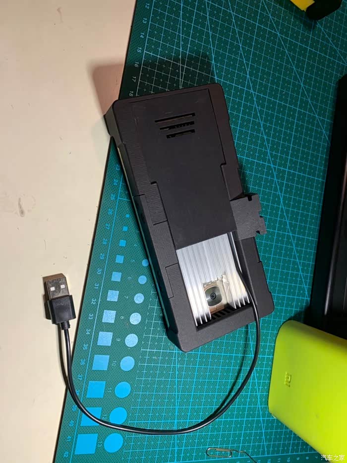

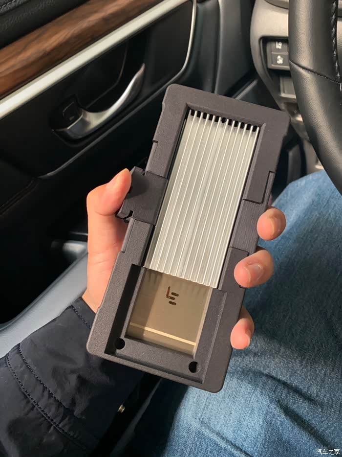

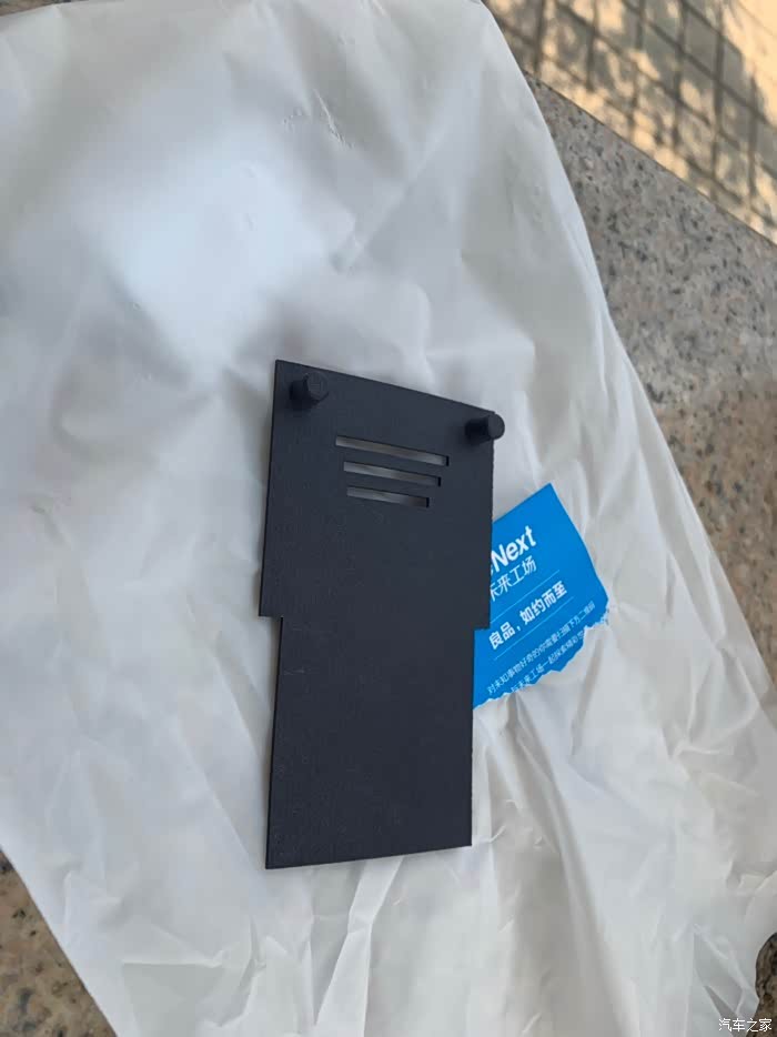

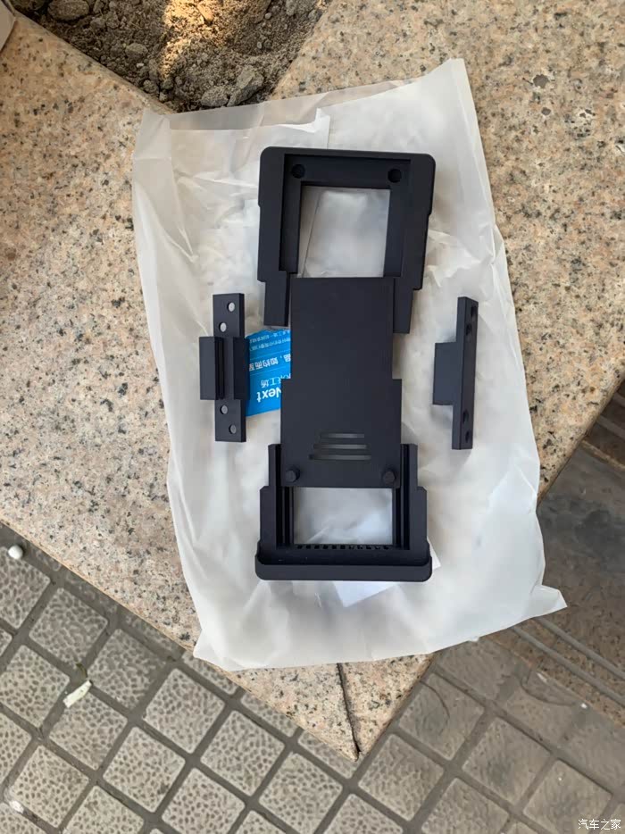

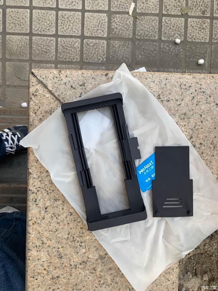

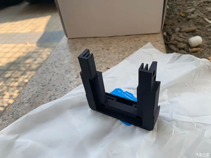

2019.5.10定制了3d打印的外壳,今天收到货,非常的棒。
2019.5.14 今天到货,居然没被税

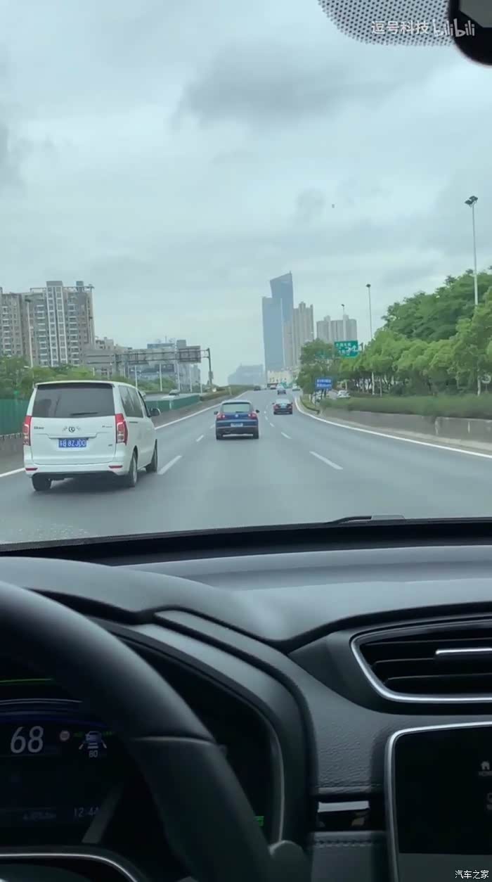

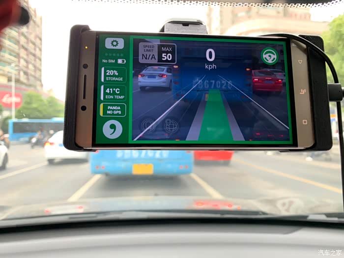

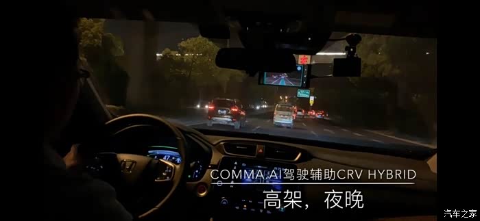

2019.5.17 测试视频1,高架,隧道,白天
***://www.bilibili.com/video/av52671341?from=search&seid=3422207873377650890
2019.5.18更新:测试2,高架,夜晚。大家可以到bilibili搜索“逗号科技”,声明:我不是做这个生意的,取名也是随意的,主要为了上传视频,分享和帮助网友。视频网址就不放了,你们去关注一下我的频道,我不定期更新,视频质量我会逐步提高,大家先凑活看。
2019.5.25更新 好不容易等到雨天测试
***://space.bilibili.com/407487448?from=search&seid=9732979196719691041
