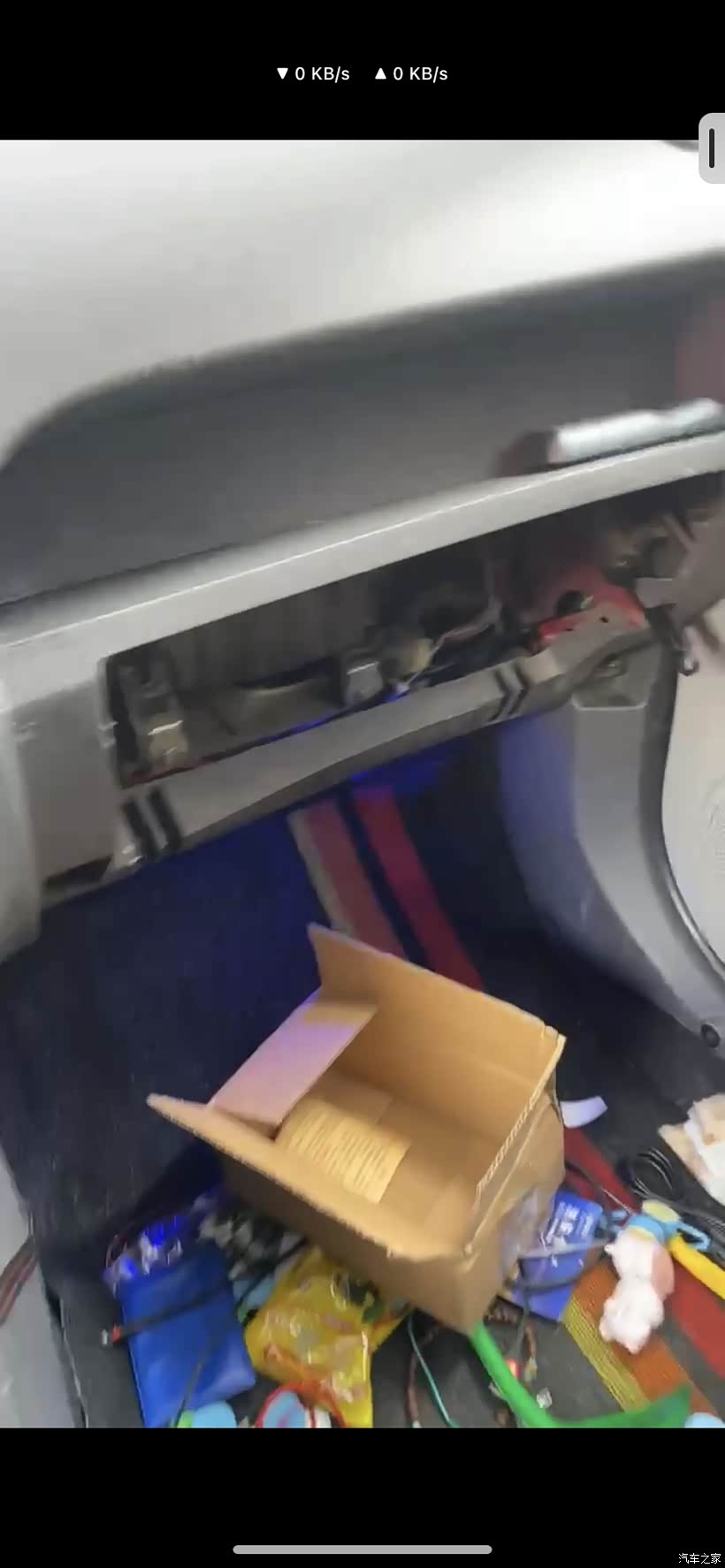

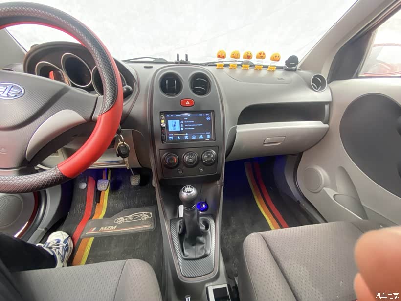

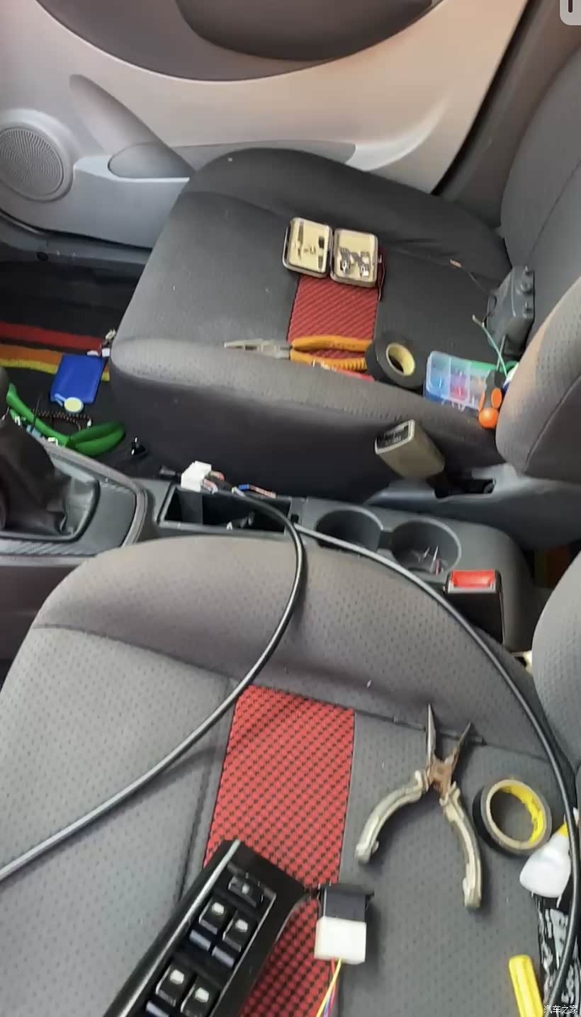

不知道还有没有跟我一样在折腾V2的伙计了,晒一下我的这些改装过程吧!改的东西不算太多,但稍微还是有点费精力,全部原车走线,有问题的小伙伴可以留言/私信!

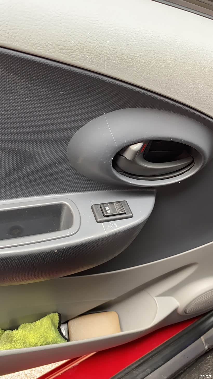

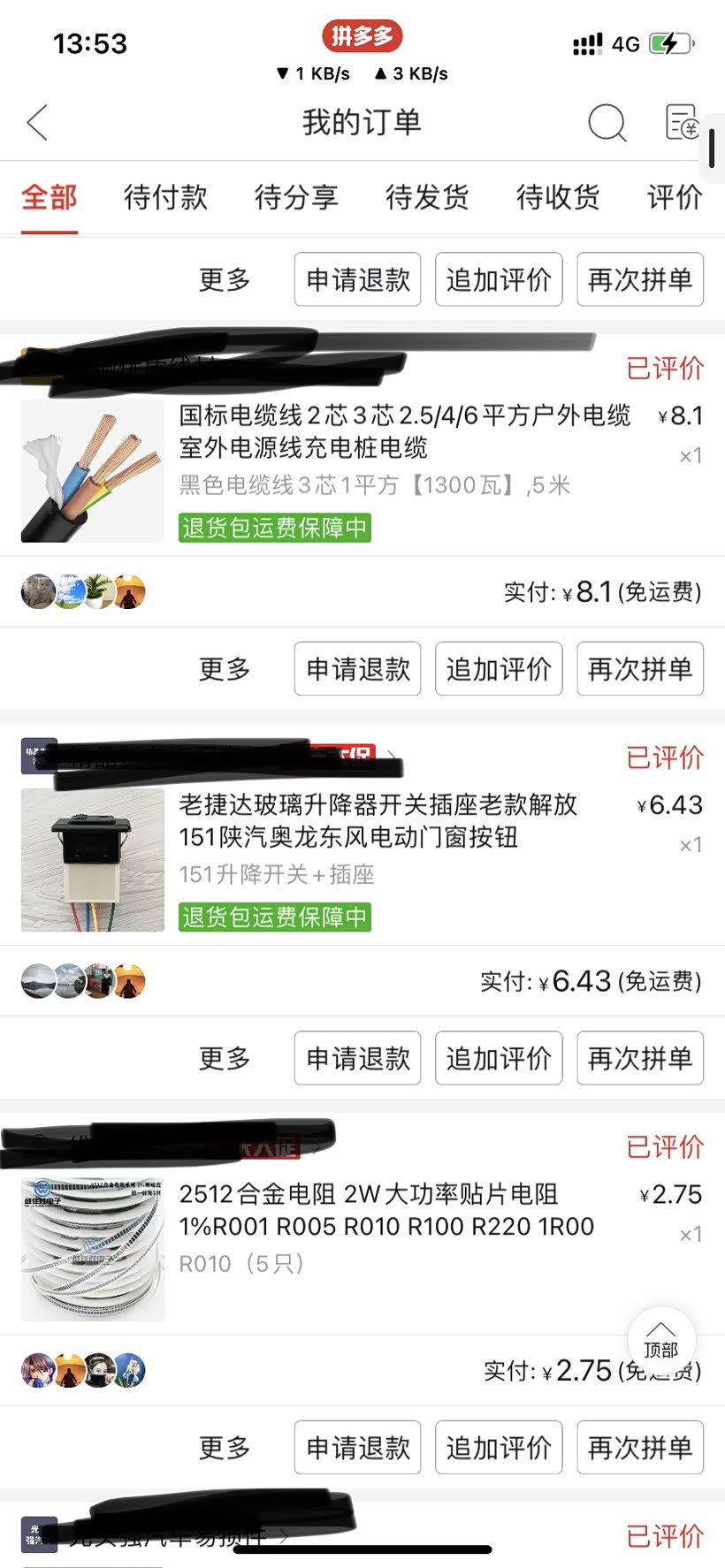

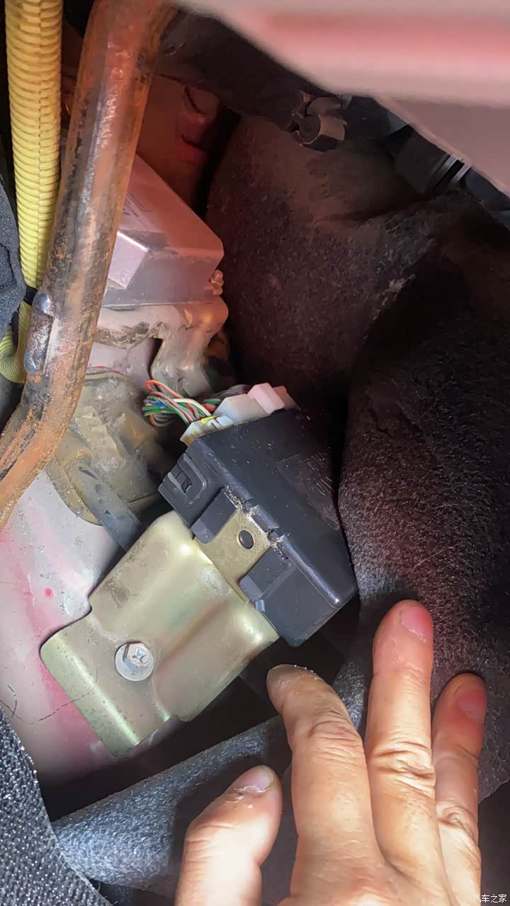

首先是前门的玻璃升降开关,费了有点精力多,没有万用表,接错线还把升降控制器里的一个电阻烧了,好在最后完美解决,原车路径隐藏走线!

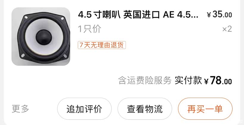

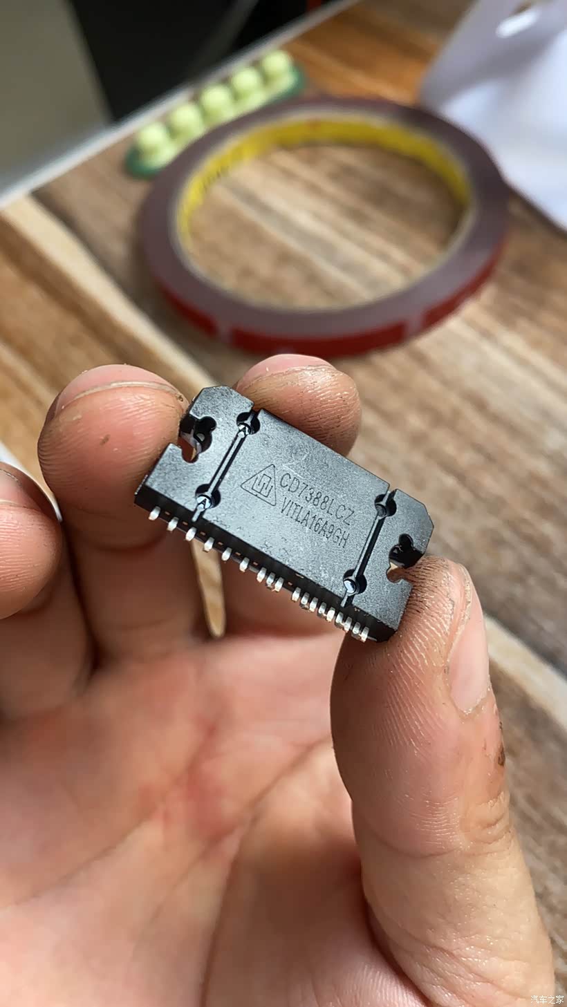

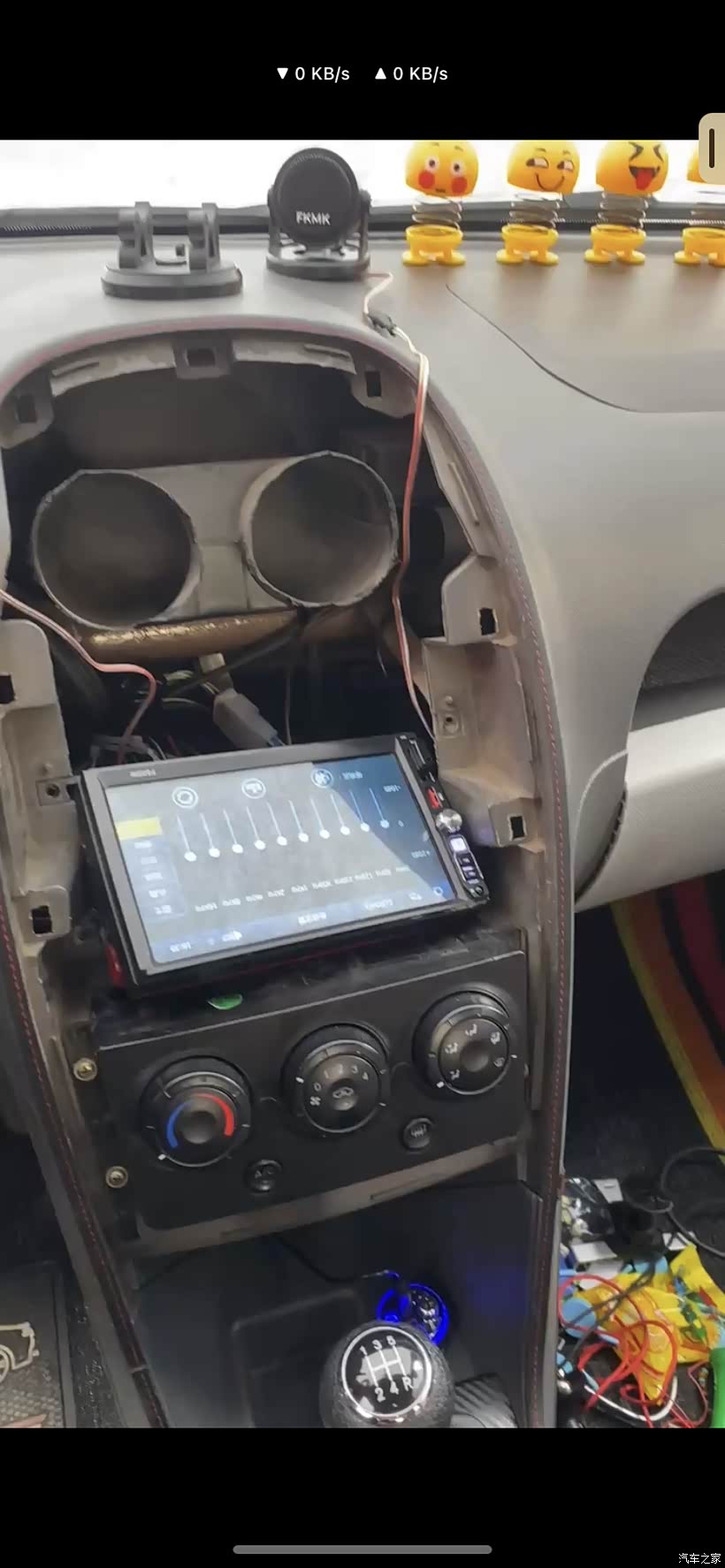

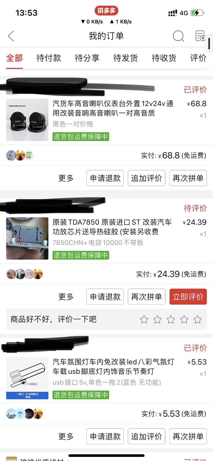

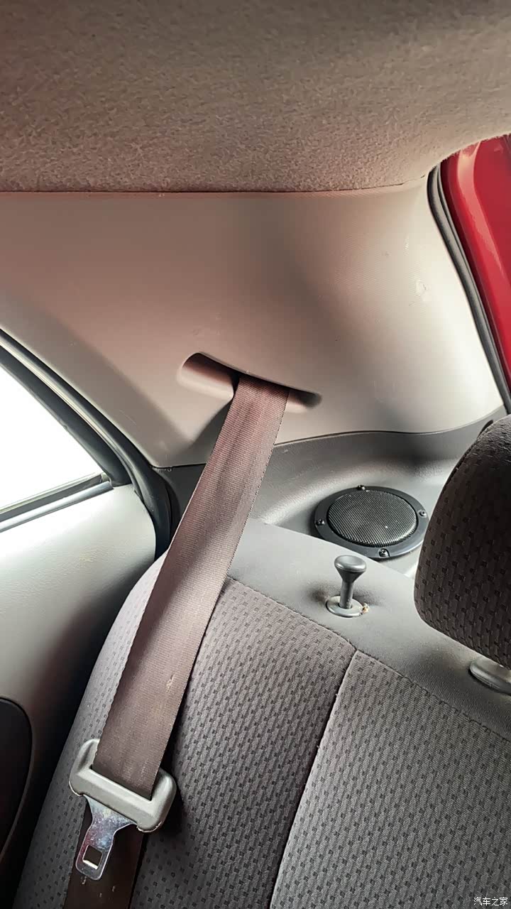

还有音响,自己买的车机是7寸的,功放是7388芯片,网上买的7850功放更换,还有一个10000的滤波,其他耦合电容没改,动手能力不是太好,焊接点太小,就没搞,喇叭买了一对中低音和一对高音头,后备箱的位置加了一对3寸的喇叭,那个位置只能放下3寸!图片就是改装的东西

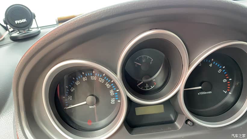

改的白色仪表指针,红色看腻了,外加两个脚底氛围灯!

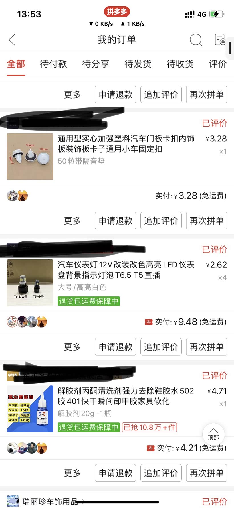

下面是在网上买的这些东西配件,商家就打码了!相关件直接搜就可以,都大同小异!
