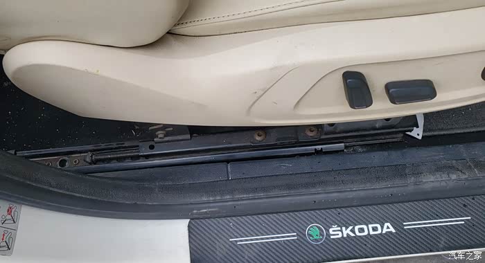

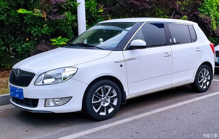

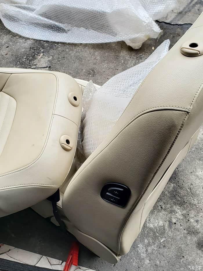

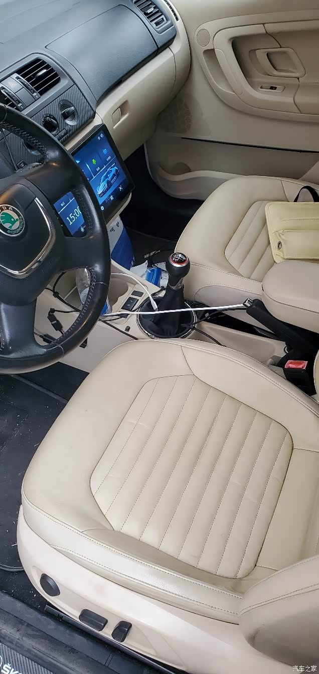

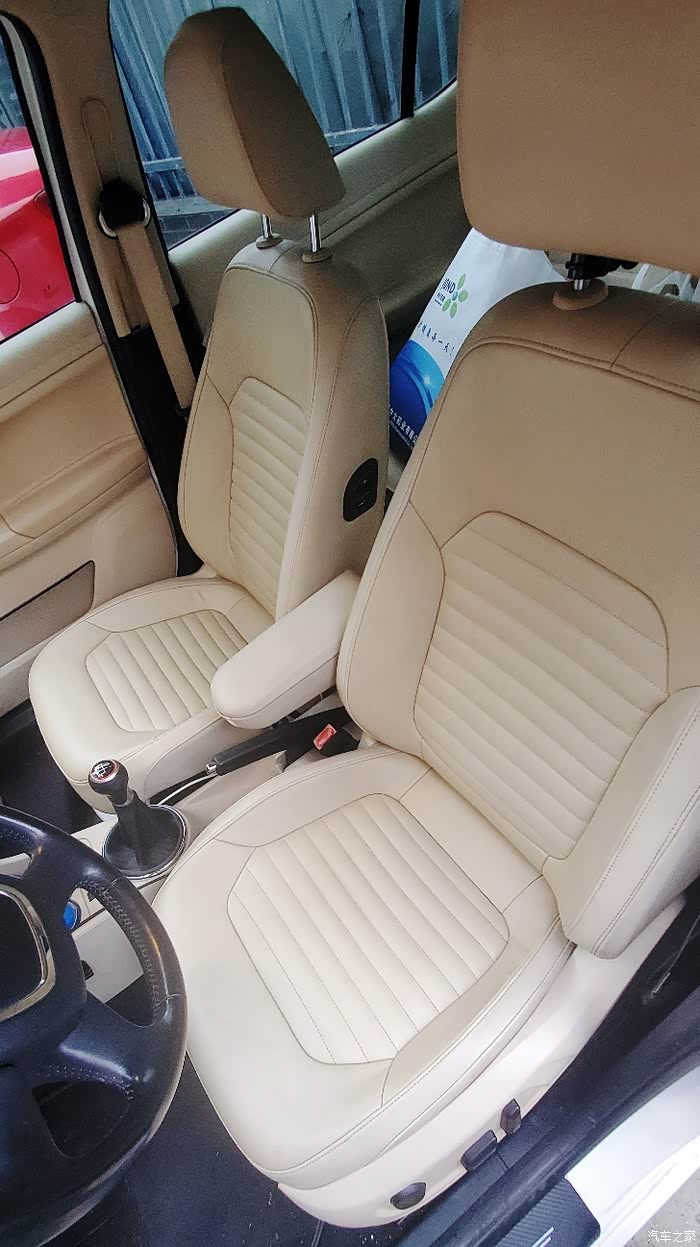

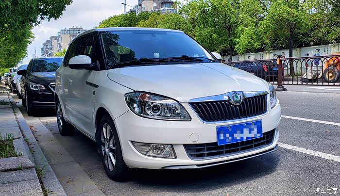

本来不想改的,第四季度太忙,两个月竟然开了1.3万公里,开晶锐长途实在是开久了腰疼,晶锐的破座椅怎么调都难受,加了大靠背也难受,对自己好一点,以后还得靠她养家糊口呢,改!晶锐座椅左右孔距46cm,迈腾电动座椅左右孔距47cm,相差1cm。前后孔距晶锐37cm,迈腾是42cm。因为平台不同,座椅插头不能直接对插,座椅也不能直接无损安装,要么加钢板,要么焊接。无奈淘的座椅成色太棒了,9.5成新,带老板键,而且卖家人好佛系不差钱,之前谈好800块一对,后来因为江西发到江苏扬州,打木架需要150元,没有称重还不知道运费多少钱。卖家说木架他承担,剩下的运费我承担。其实这样算下来,迈腾电动座椅才650元!没想到遇到改装高手,老板说他门店专业改装的,好多外省的开车来改装!没有破线,改晶锐插头,可无损对插,滑动导轨也没有加钢板,也没有焊接,无损安装,老板说以后卖座椅方便我拆卸。一对座椅安装费用400元!合计650+300+400=1350元
卖家刚拆下来,成色完美

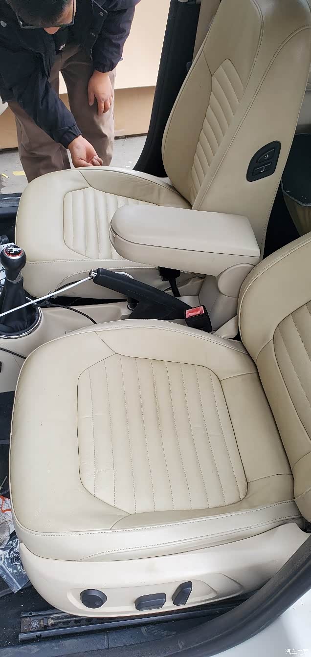

到达江苏扬州后,我平放在后座拿到改装店,老板帮我验收,原皮无修补,电动功能全部完好,带电动腰托,带老板键
细节
带老板键

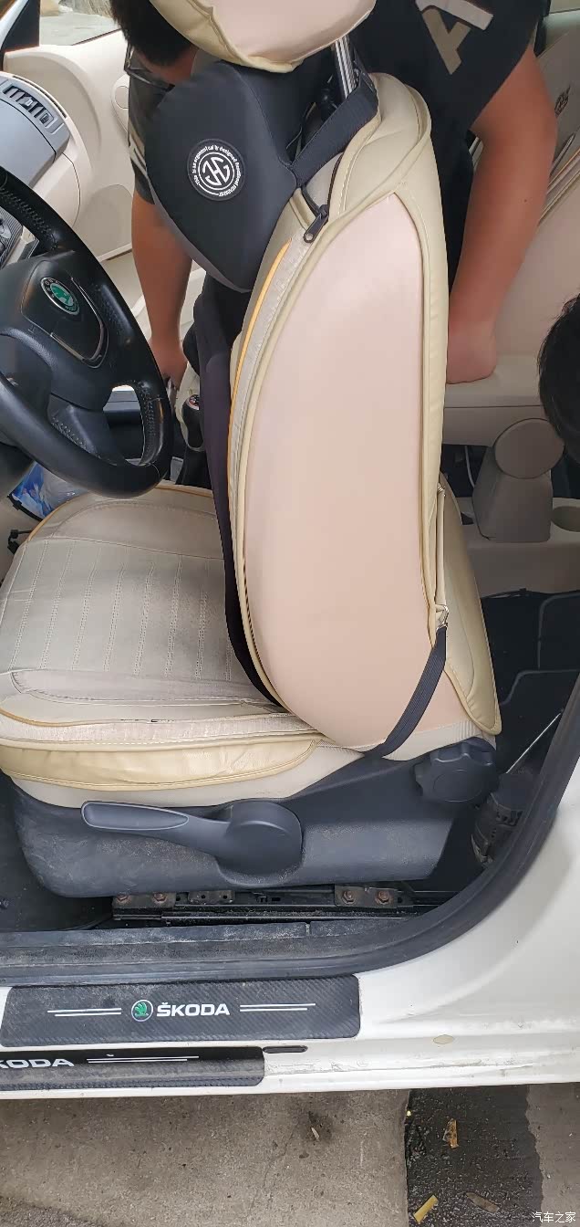

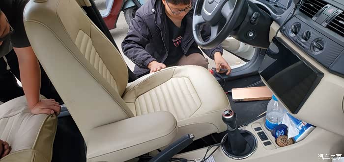

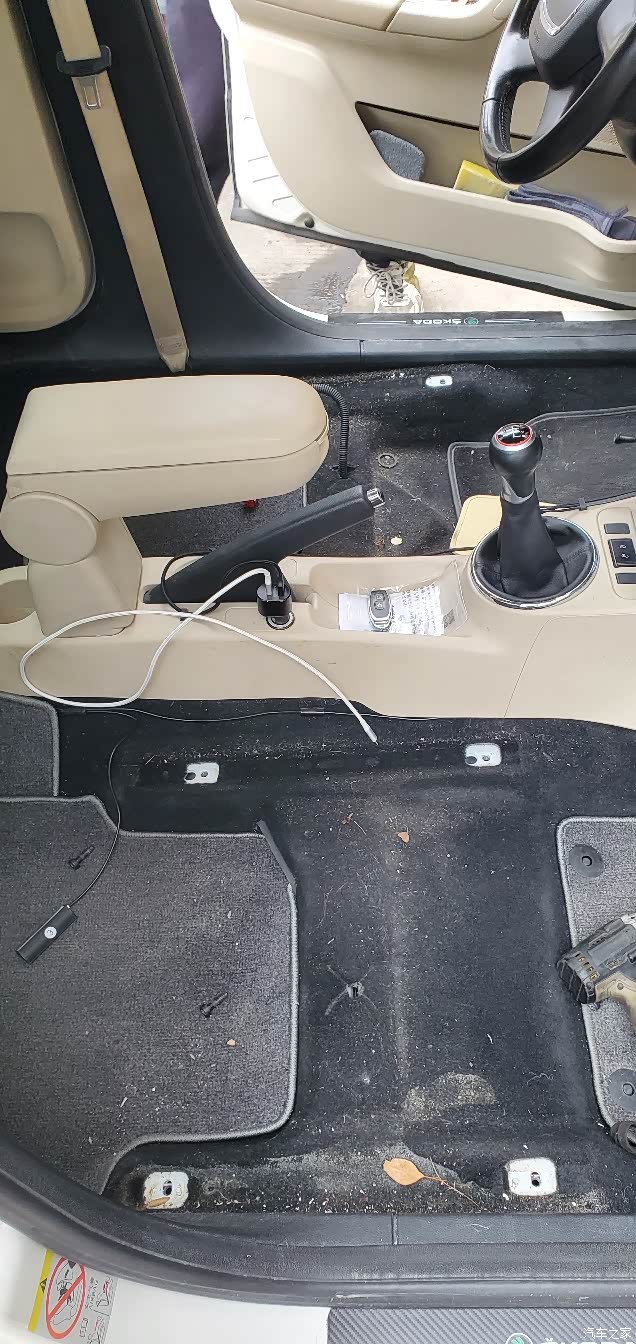

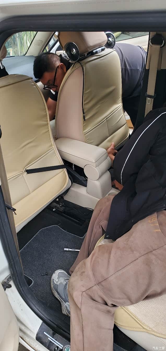

开始拆原车座椅
开始拆原车座椅
主副驾驶都拆下
迈腾的座椅插头改装成晶锐的插头,直接对插,上车安装
无钢板无焊接无损安装
老板活儿干的真漂亮,安装结束,检测各项功能
安装结束

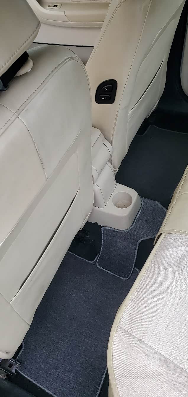

毕竟是轿车座椅,座椅姿态低了,后排位置更大了,上车感受了一下迈腾电动座椅还是相当舒服的!供大家以后改装参考
