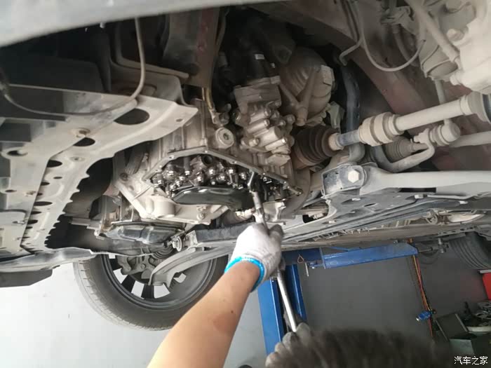

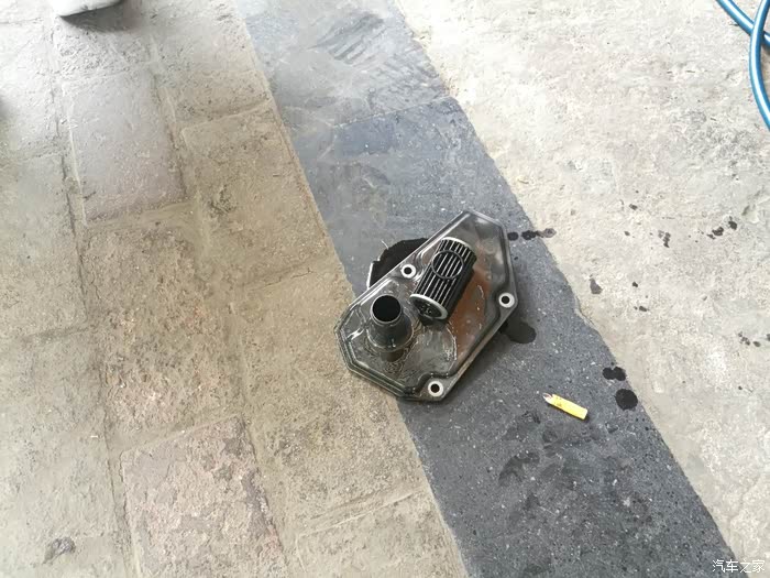

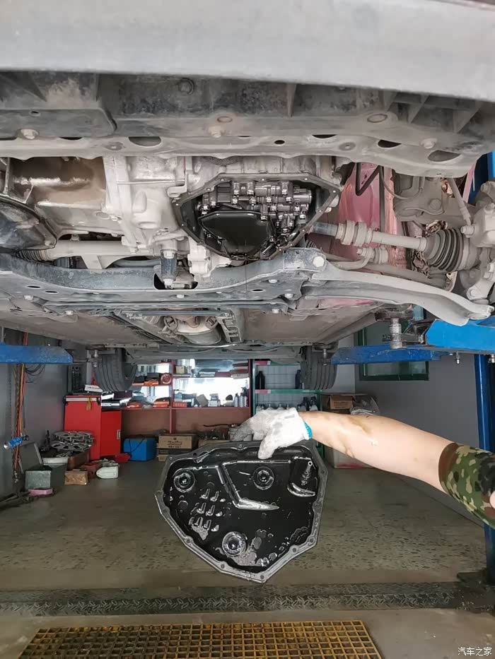

拆变速箱油底壳,下面那个是铁滤芯。

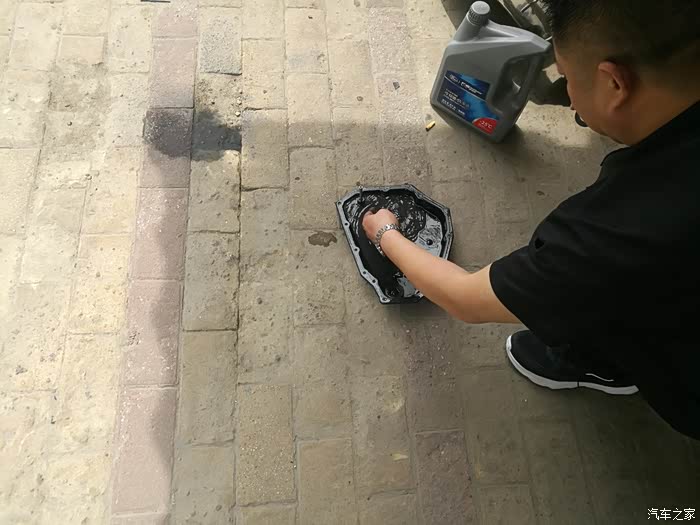

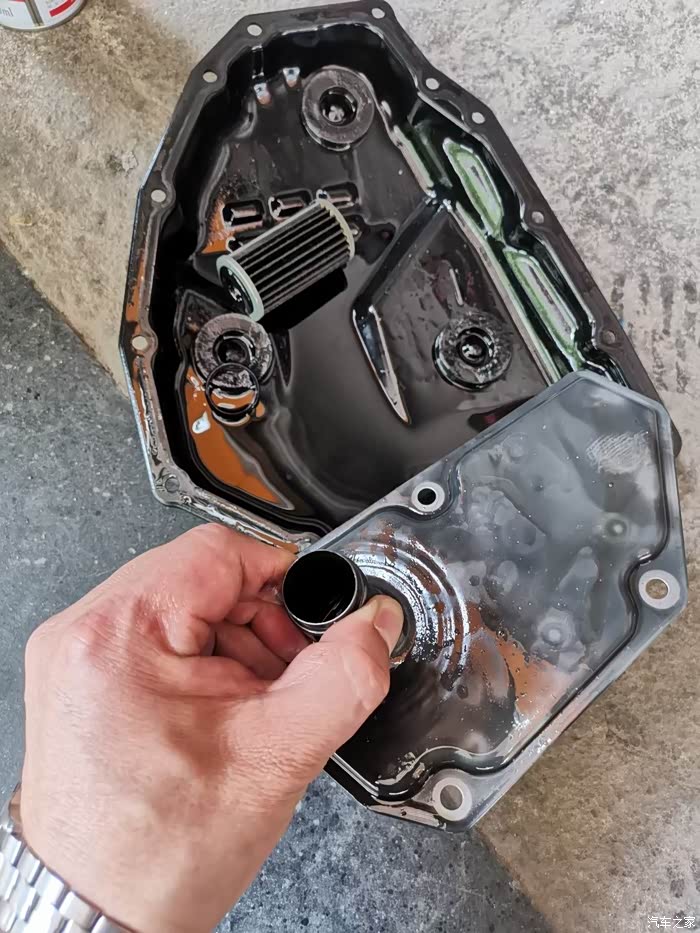

变速箱底壳,一层油泥,如果不拆,这直接换变速箱油,根本就没啥效果。我拆是对的。
反正感觉不是很干净
近照,铁滤芯,和油底壳。好吧,我应该在3年的时候5万公里就来的,建议大家3年或者6万就换吧,拆了油底壳。

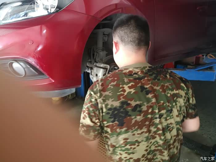

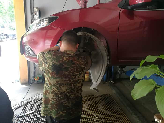

不要问轮胎哪去了,因为要换变速箱纸滤,我这款车带启停器,必须要拆,方便换,别问左前翼子板为什么刮了不去喷漆,没时间,我天天要送娃,不影响
继续拆挡板,这换个纸滤过程艰难不小啊。

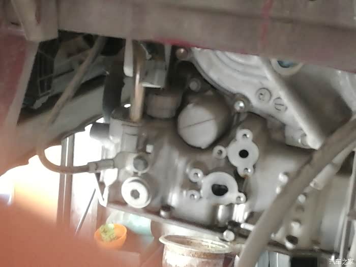

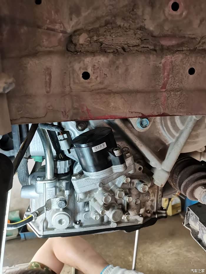

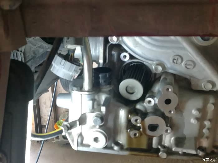

拆了汽车启停装置,终于漏出来了,变速箱的第二滤芯,纸滤,拆轮,拆挡泥板,拆启停,时间2个小时过去了,师傅一头汗。
拔了2个线头,拆了纸滤芯外罩,总算看到了纸滤芯,真不容易,期间师傅很小心的搞出来了。
一个铁滤芯、一个纸滤芯,自动挡变速箱,2017款至尊版带自动启停:有2个,我想说,真的有2个,真的有2个,真的有2个啊,你要信我。

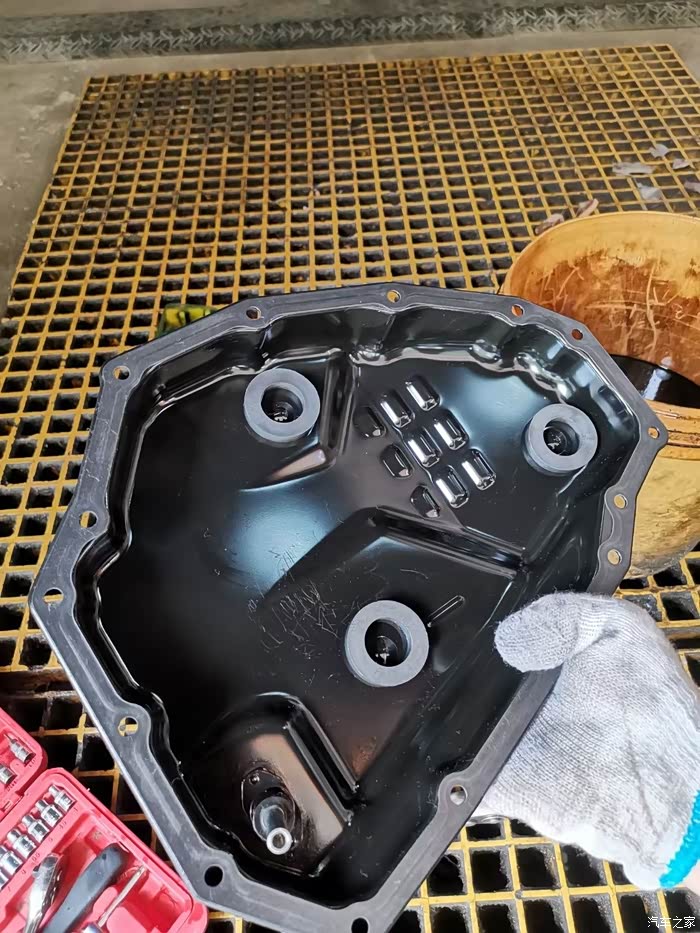

这是清理完后的的变速箱油底壳,三个磁铁主要吸附碎铁削的,垫圈是铁的,师傅说比他的好,不用换。师傅喷了又喷,毛巾擦了又擦,说我应该早点来保养,避免变速箱故障,好吧,我错了。

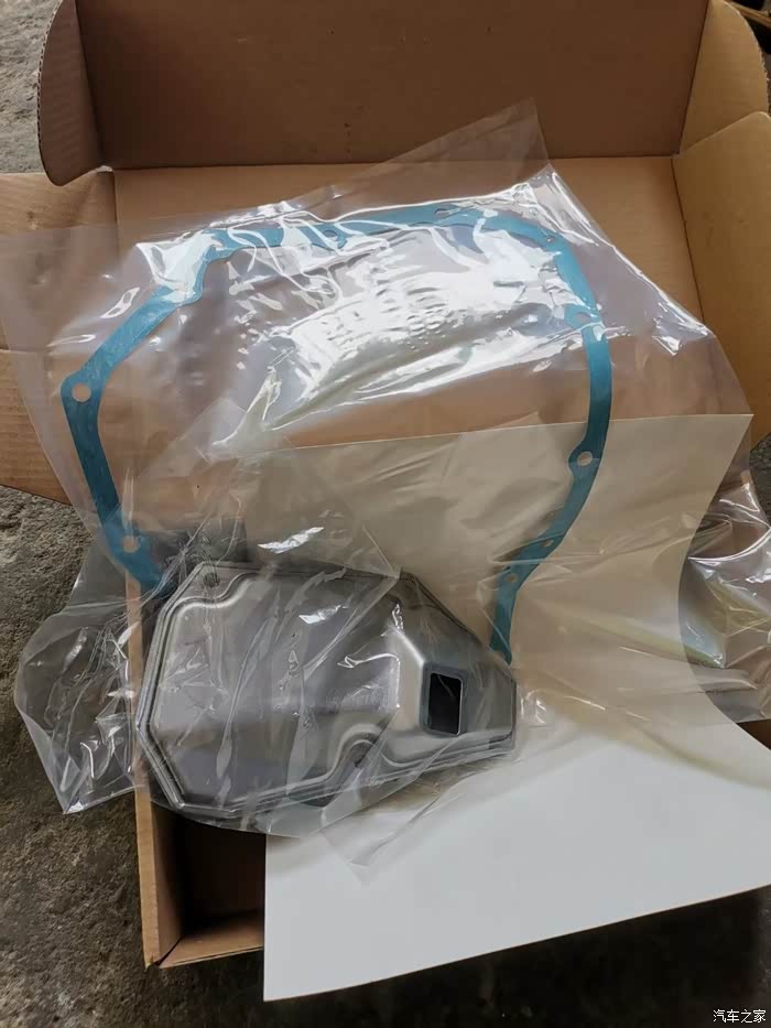

新的变速箱铁滤芯。
