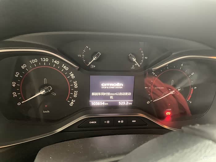

2019年3月购入,最后的国五车。2023.1.18  近4年跑到100050公里。
C5的好 大家都知道。

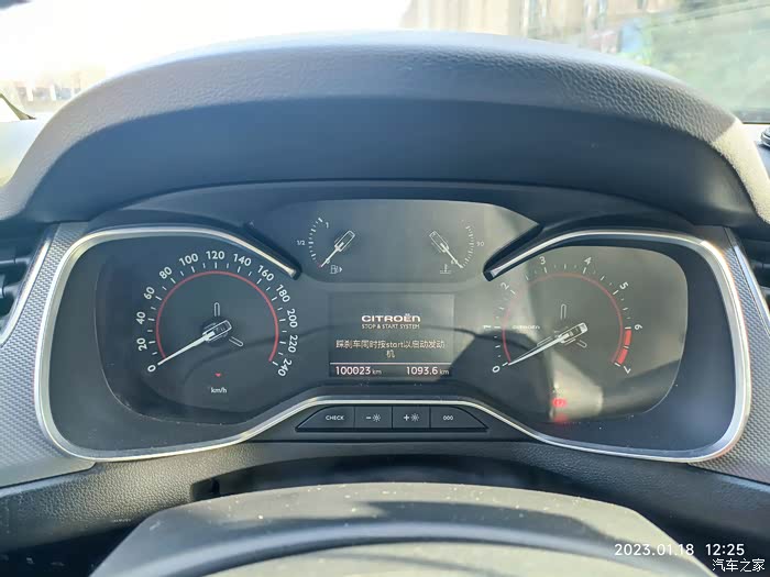

跑了100023KM了。

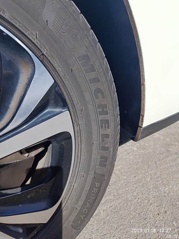

原车的米其林 3ST 8万公里换了。其实还能跑。  现在是P4,感觉差不多。

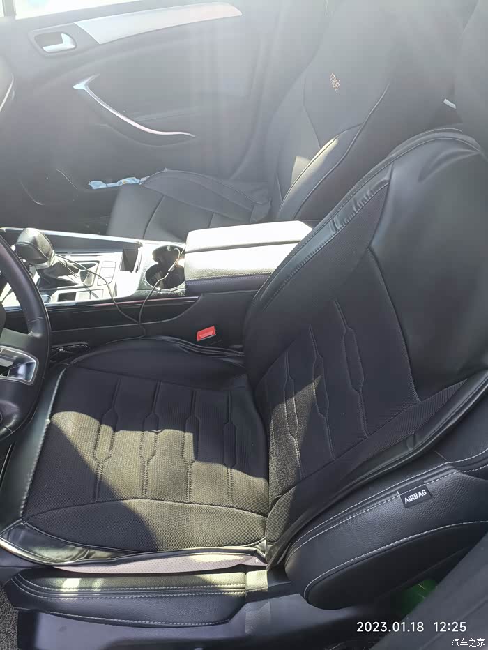

加装的  通风垫子。挺好用,风不小。 夏天挺依赖,虽然声音大点,习惯了就无听了。
座椅下面是 风机。 灭火器太多了,车上3个。这个放这里,随时用吧。。。。 希望用不到。

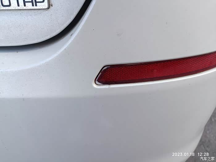

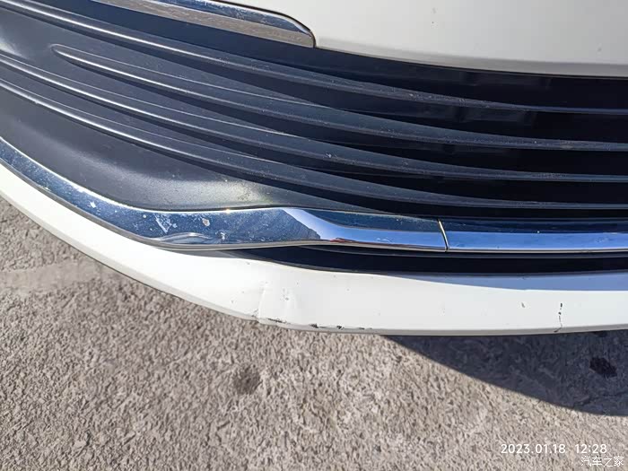

原版原漆,有瑕疵。面包车倒车。。
原版原漆,有瑕疵。外卖电动车争道。
低速拥堵排队,后面2次。 第2次都无视了。
第一次 4s的手艺不咋地。

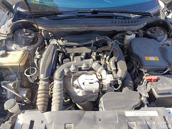

发动机舱还是饱满的。 外盖板不要了。
改造的 废气走向。

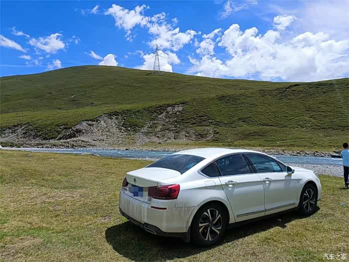

新疆河边。

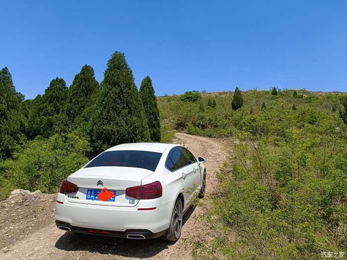

轻度山顶防火越野路。

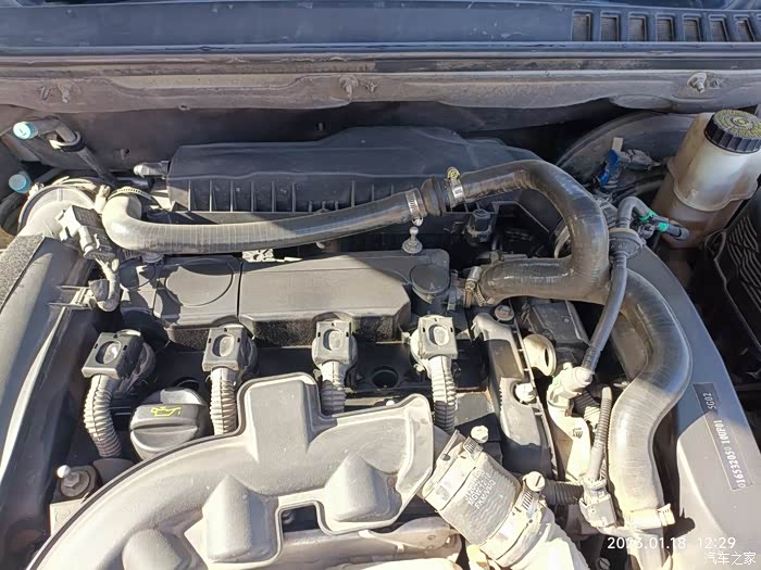

这次的气门室盖还是有点漏。维修店没有按照螺丝紧锢顺序来的。 再过2万再换吧。
