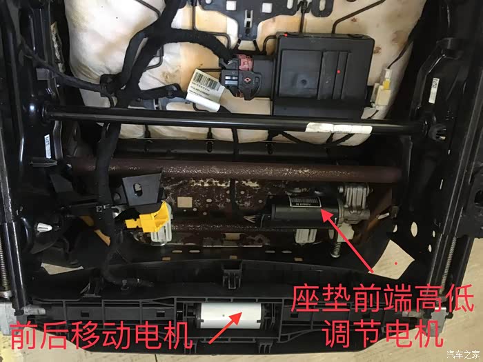

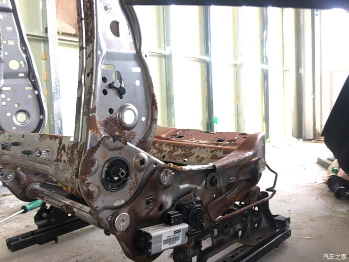

座椅到家,记录每一个细节部位

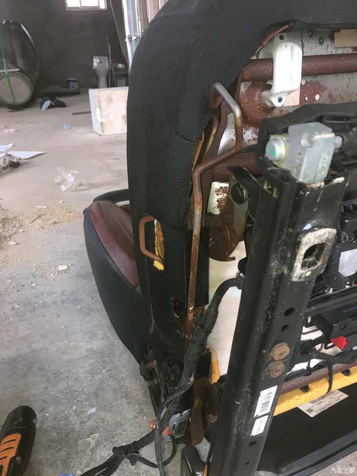

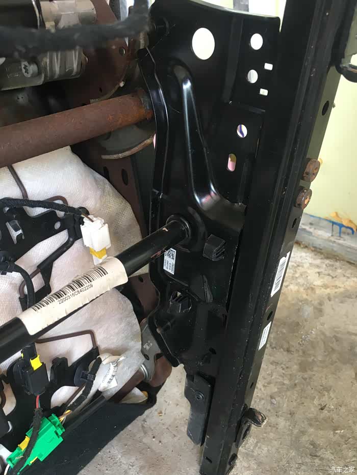

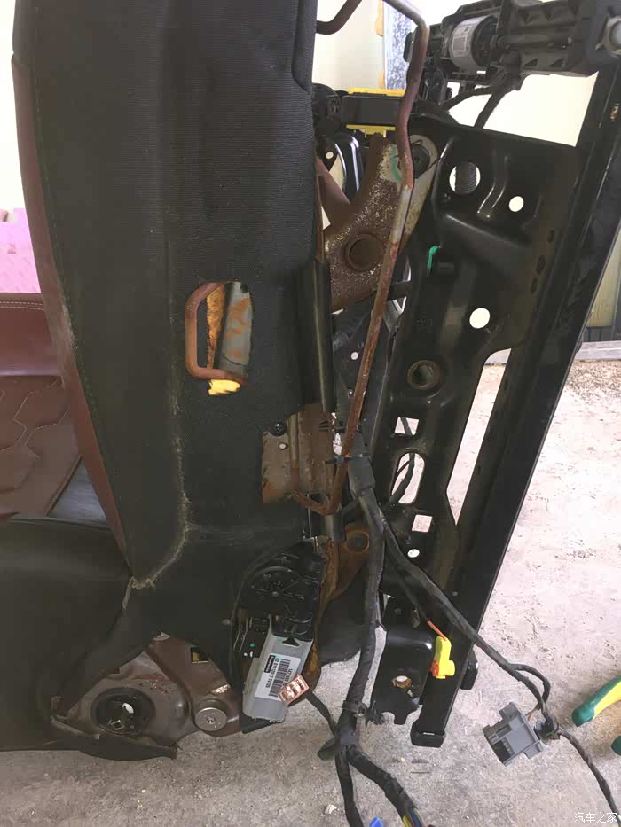

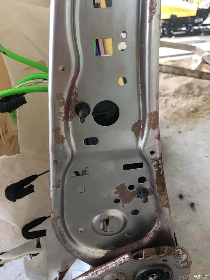

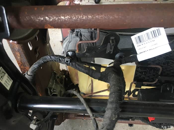

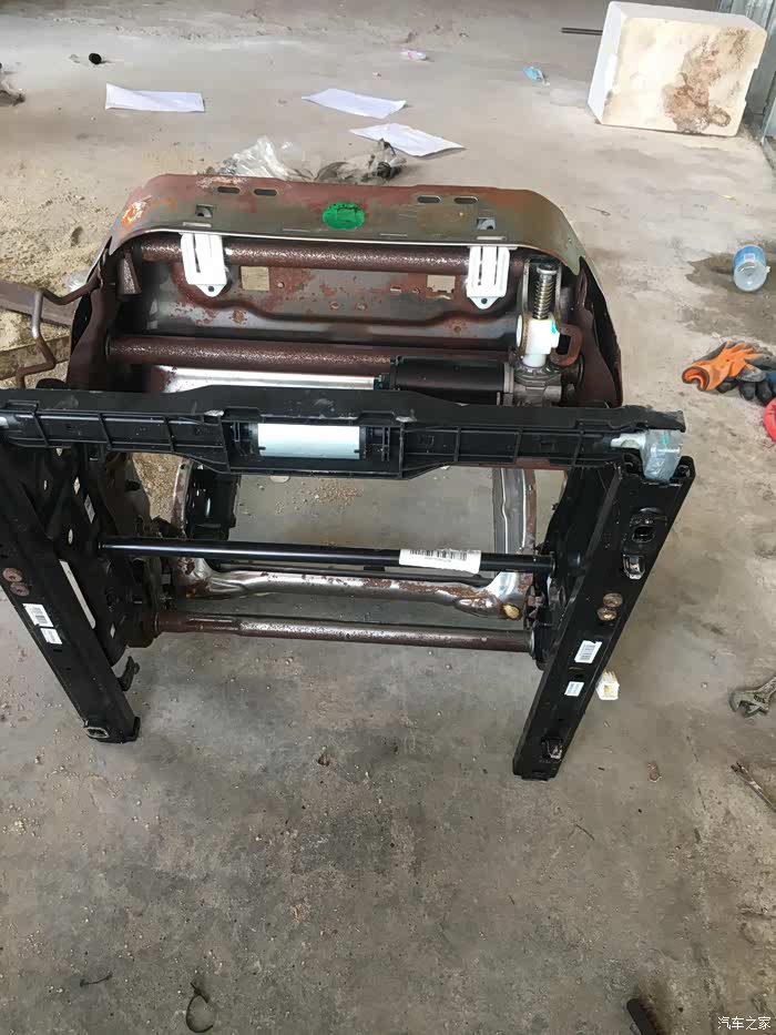

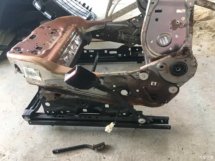

这锈的程度,有点强迫症的我看着难受,正好闲的没事干。开拆!!!除锈!

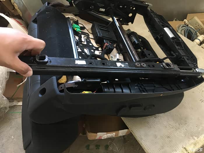

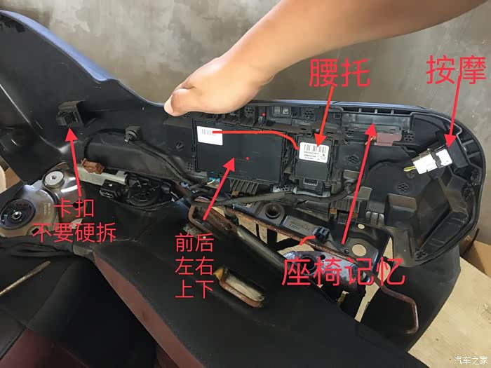

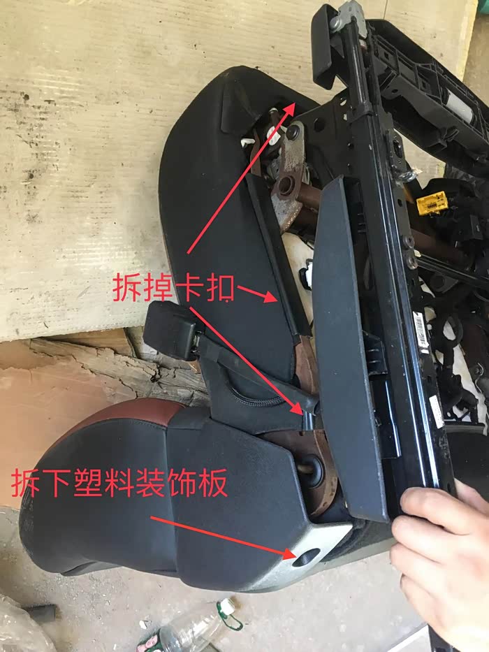

拆掉周围塑料覆盖件

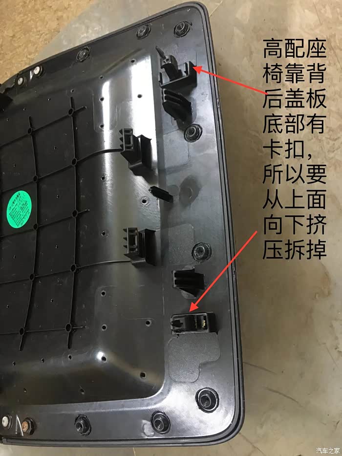

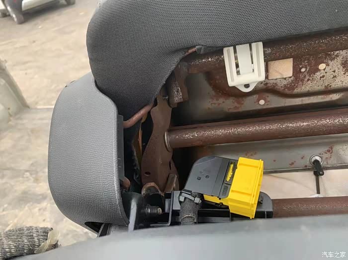

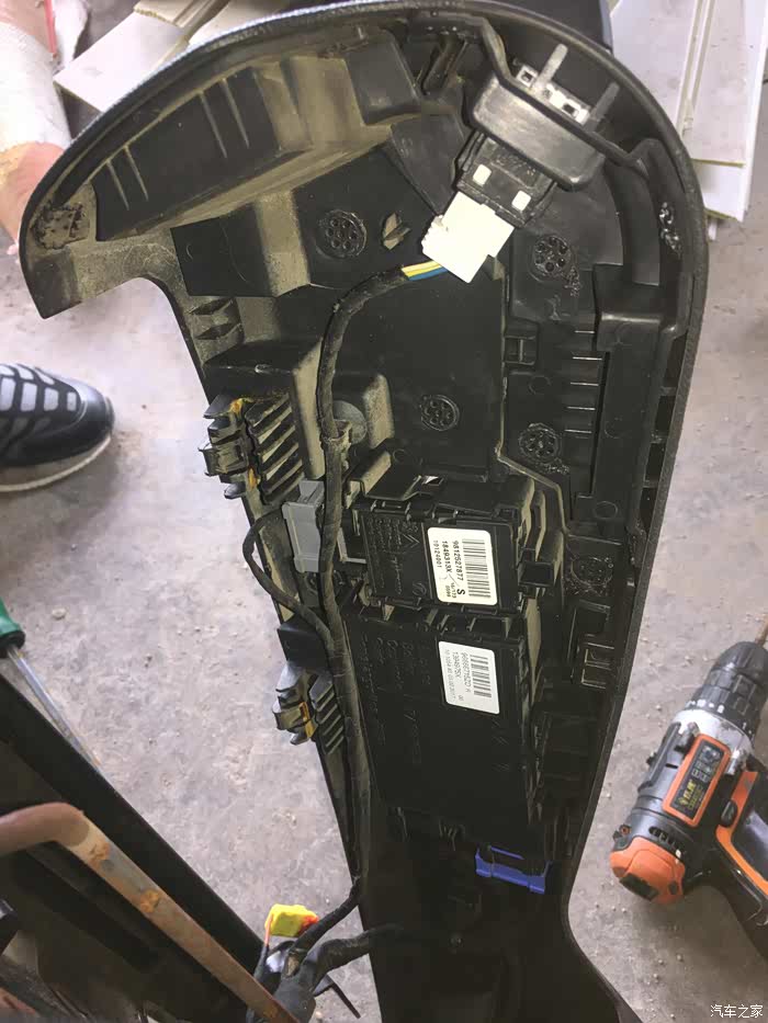

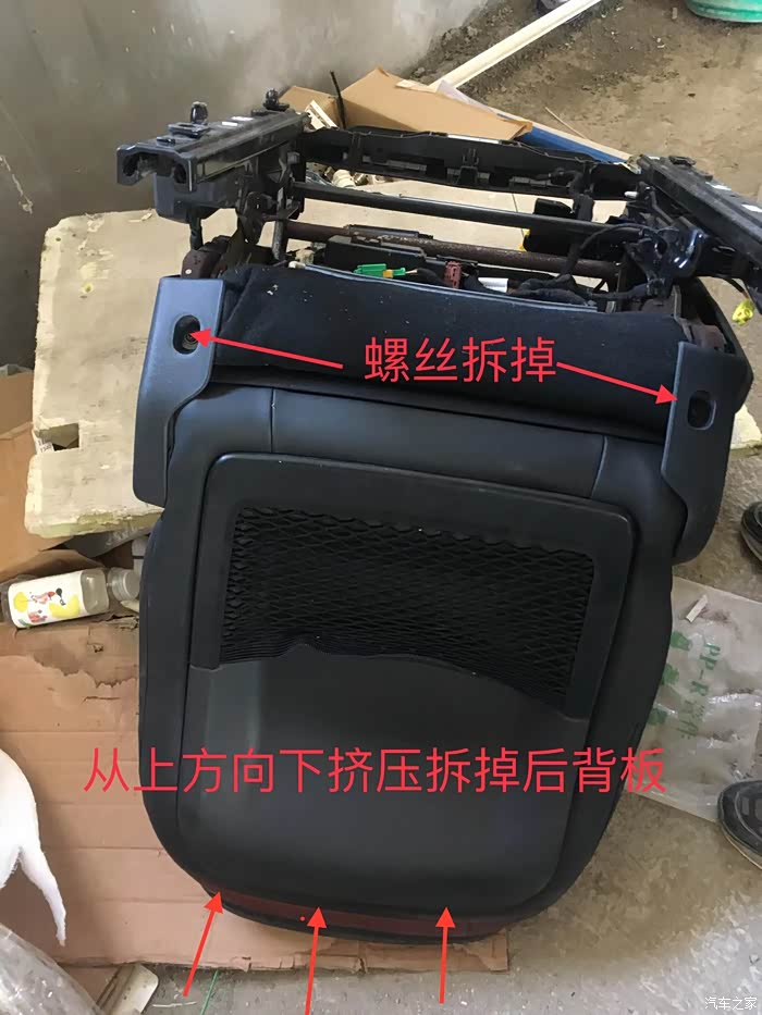

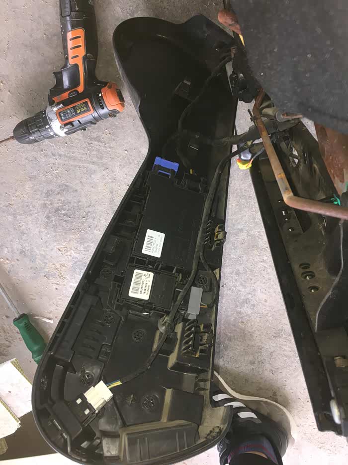

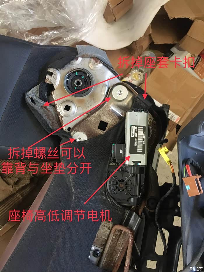

后面两个螺丝拆掉,拿下两侧调节面板,后背盖板从上向下挤压拆掉

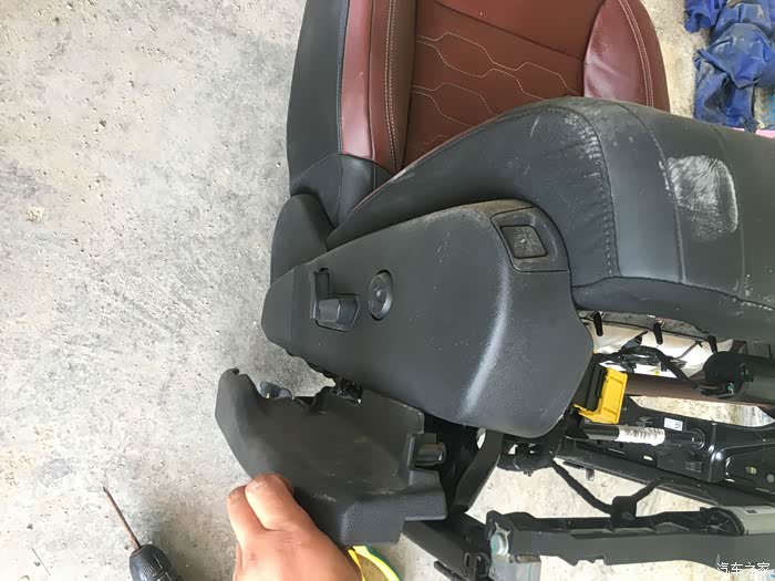

侧面调节面板拆下来,注意有卡口不要硬拆

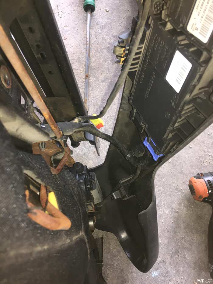

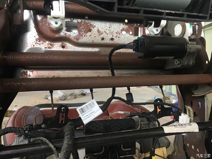

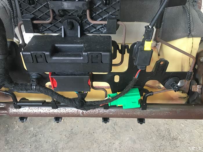

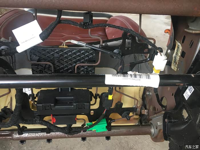

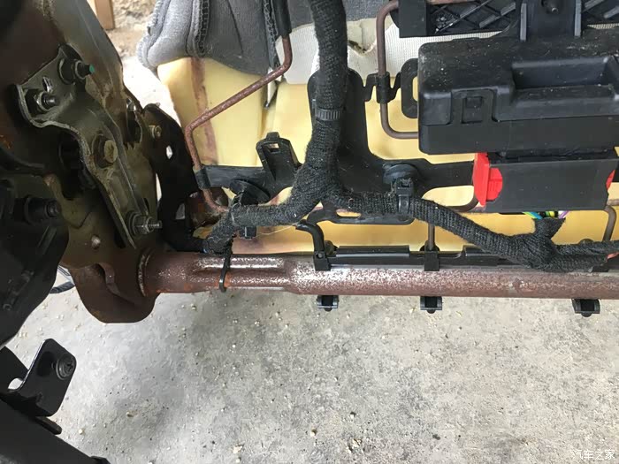

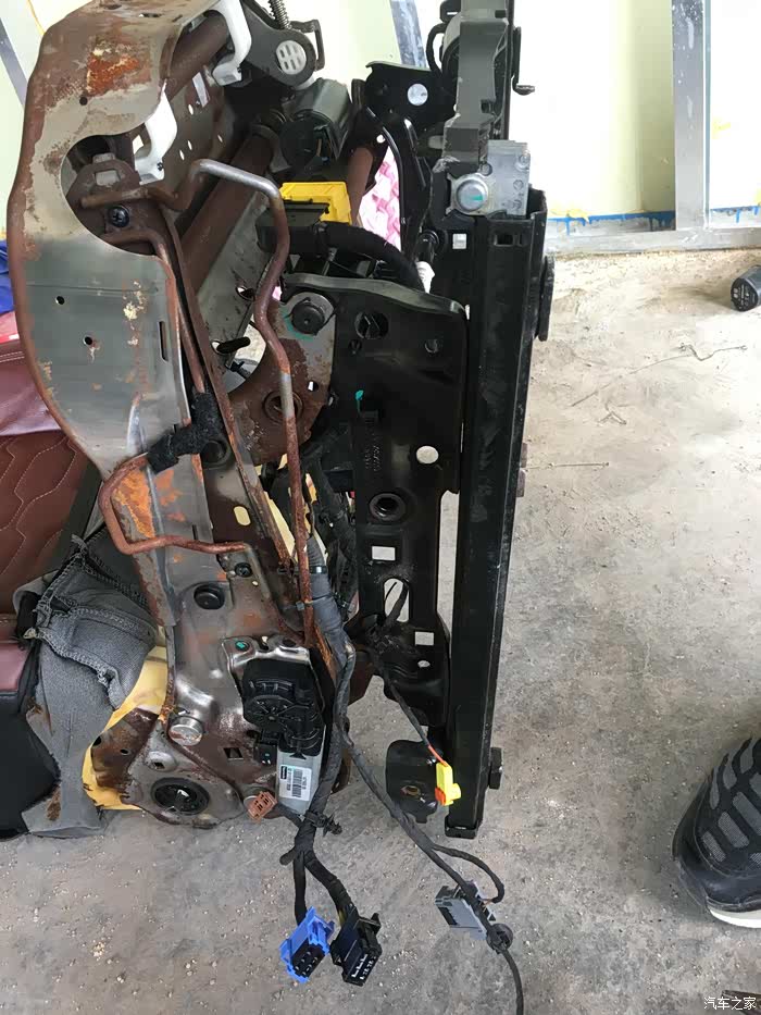

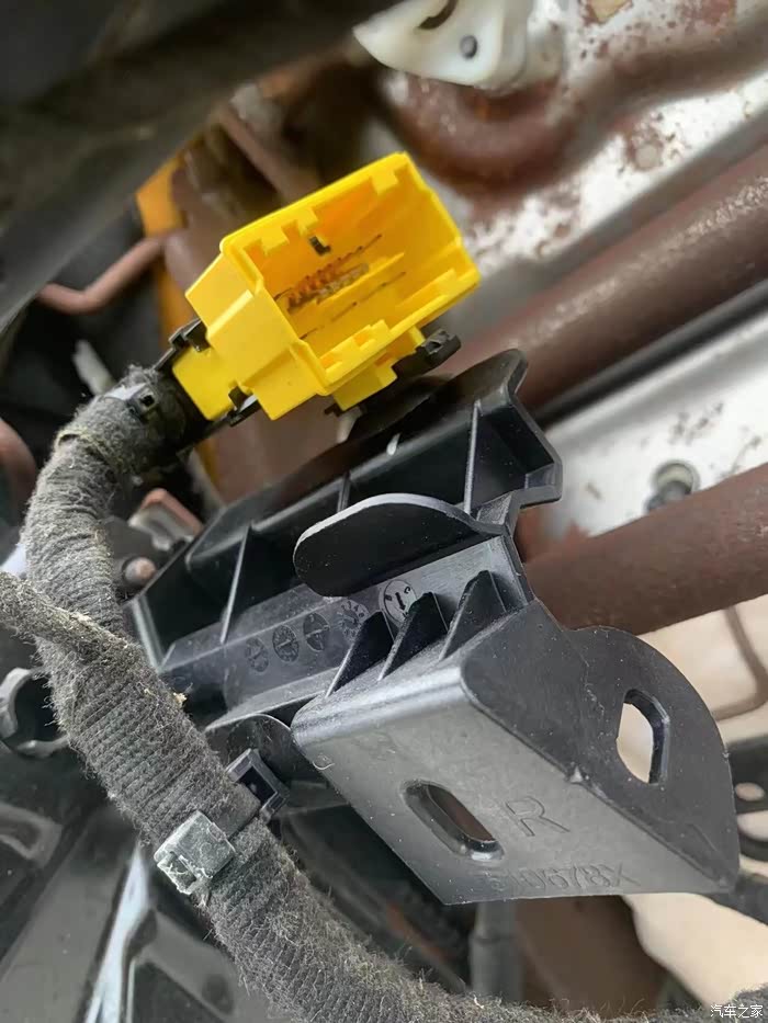

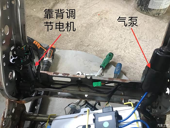

注意每个颜色插头的位置

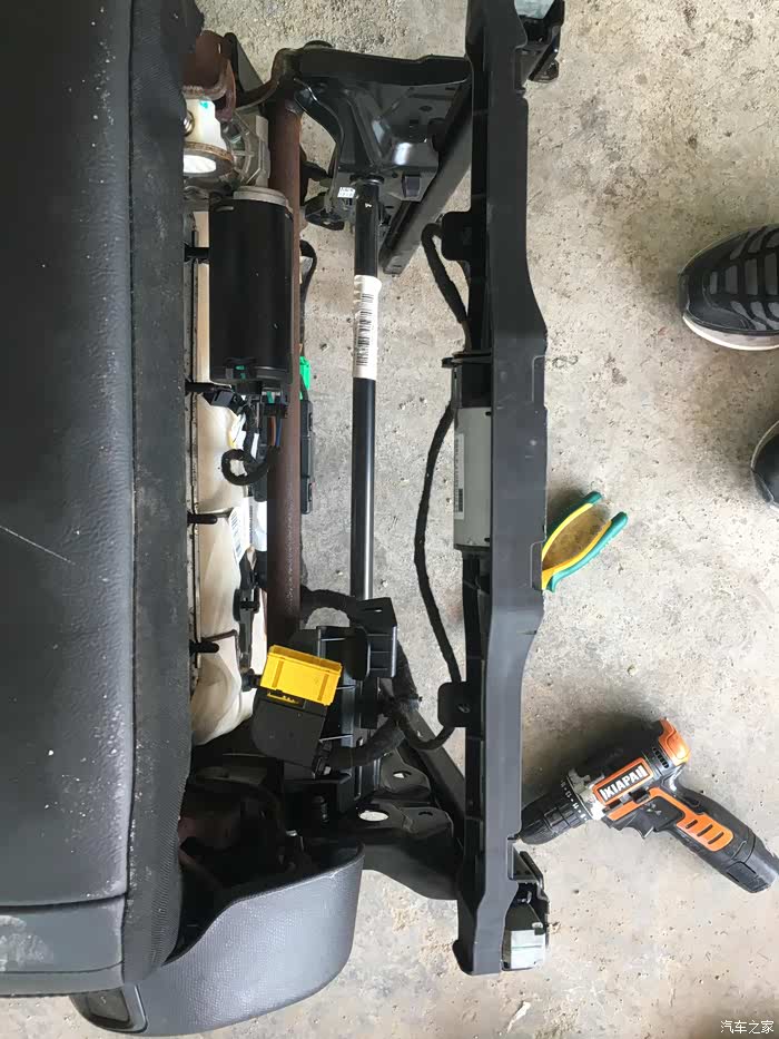

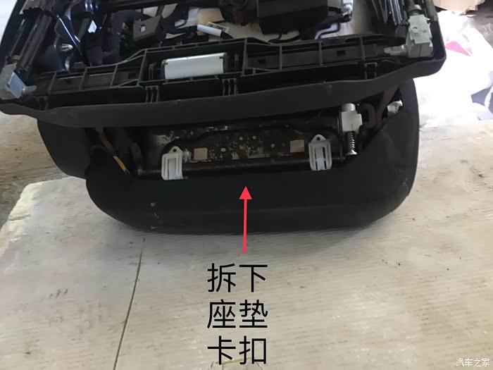

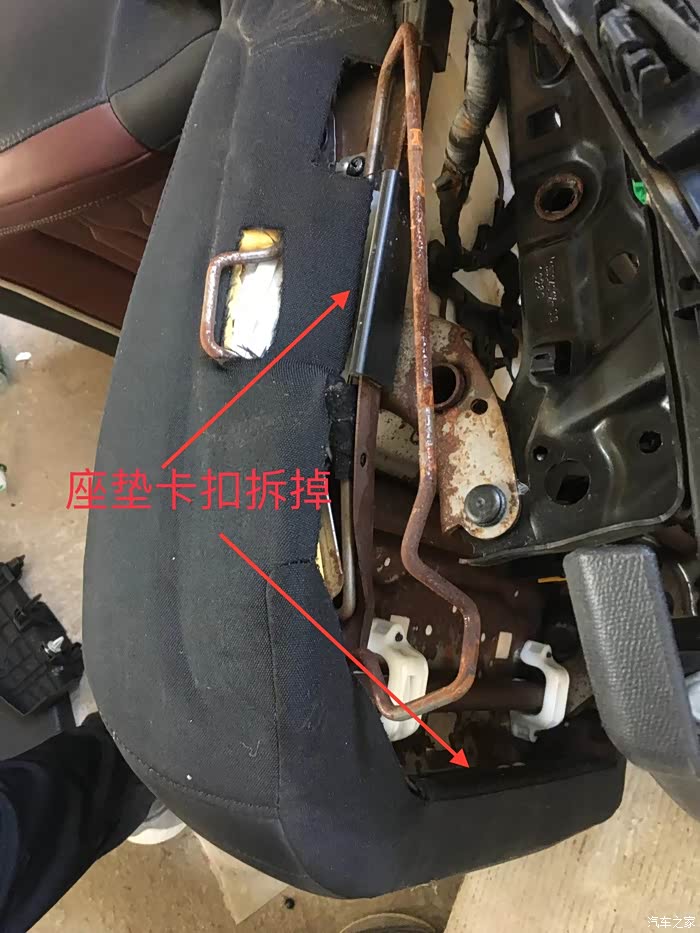

拆掉坐垫周围的卡口就能拿下坐垫了

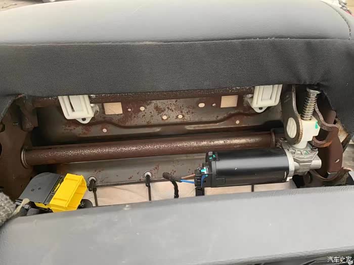

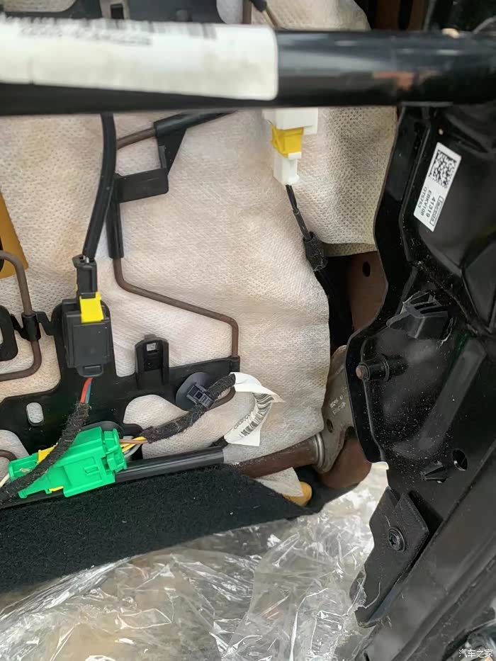

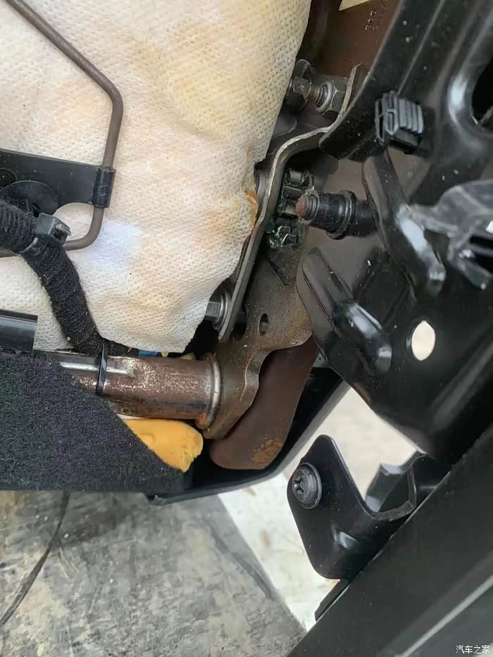

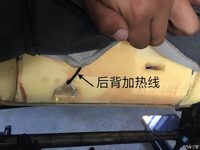

座垫拿掉,注意后面有根座椅加热线要拆开

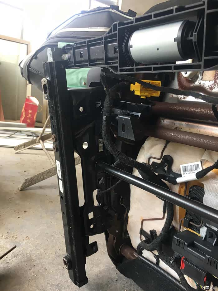

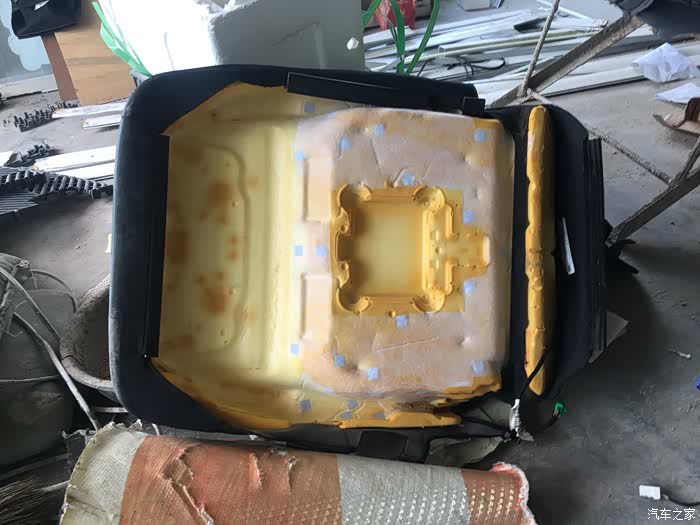

拆下海绵后,每个部位都留个照片,防止拆完后不知道怎么装
看到这些锈迹,有点后悔了

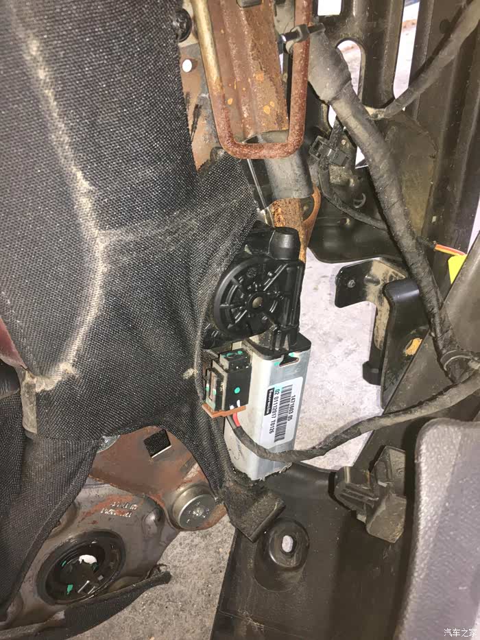

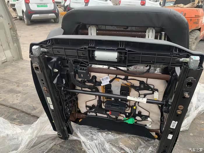

接下来就是靠背了

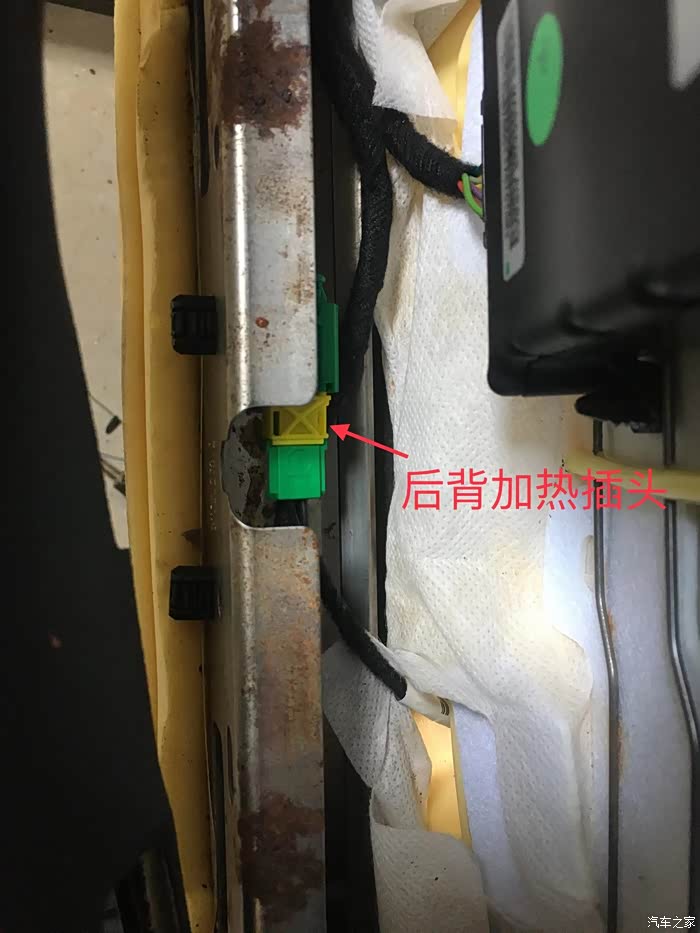

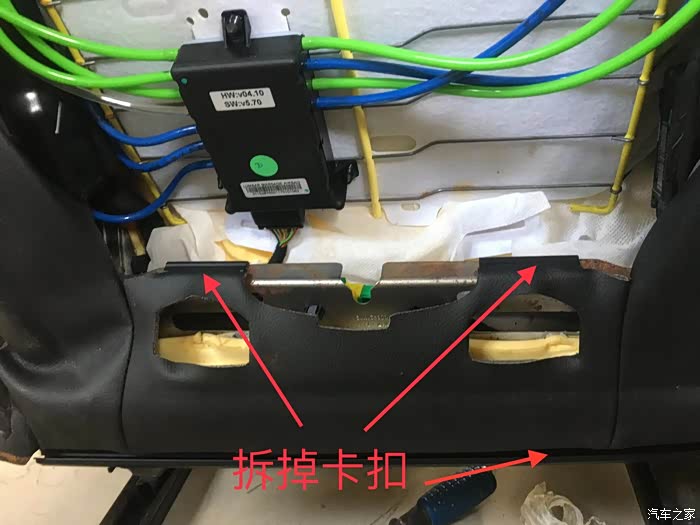

后背座椅加热线注意提前拆开

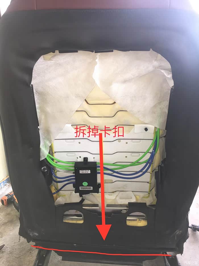

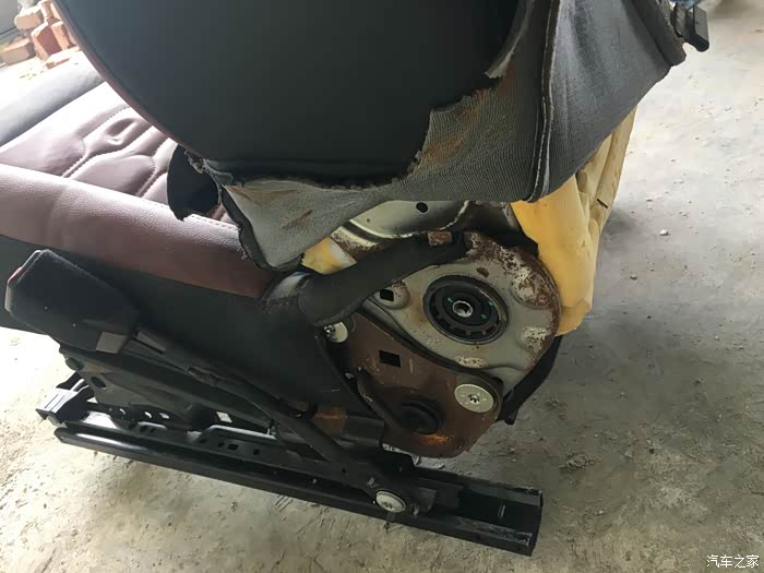

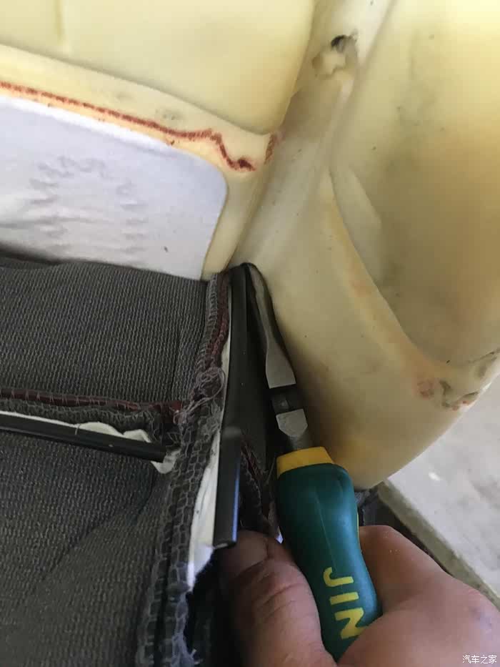

拆掉卡口以后向上提拉皮套
用准备的拆座椅的工具拆掉皮套固定扣
工具在某宝买的32元,一把钳子,一把起子,100个钉

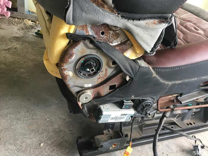

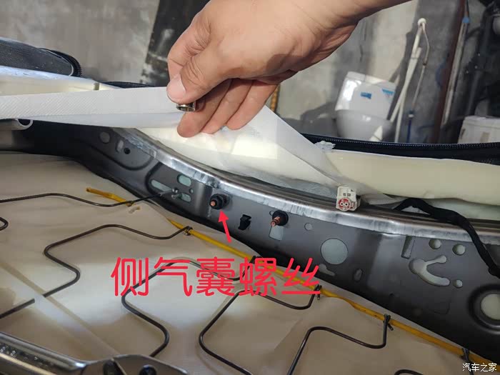

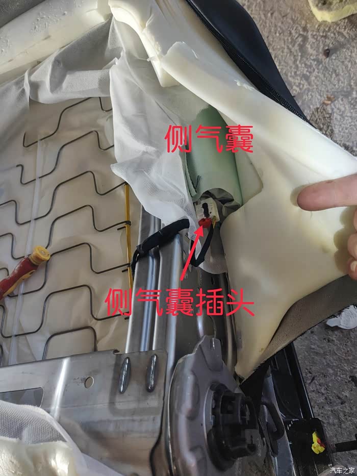

带侧气囊的,注意提前拆下气囊螺丝,拔下气囊插头,因为气囊和皮子是缝在一起的(这是后期拆原车座椅的图片,这里借用一下

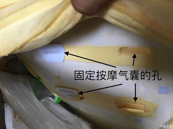

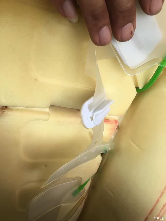

拆掉皮套露出海绵

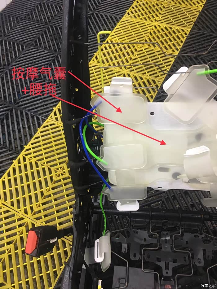

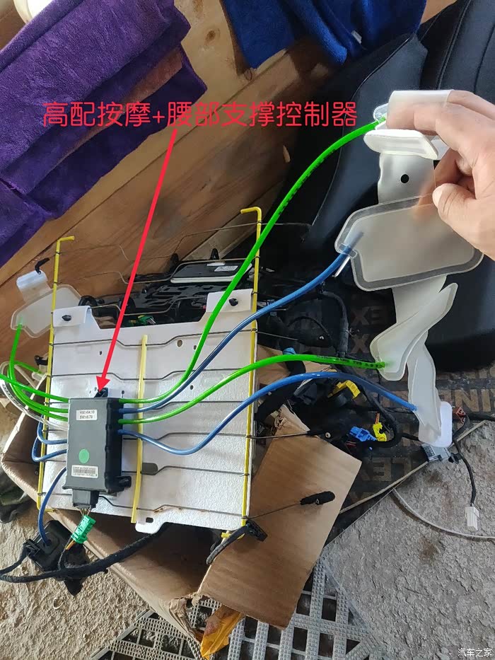

这是后背按摩的气囊
海绵拆下后拍照片记录各个零件的部位

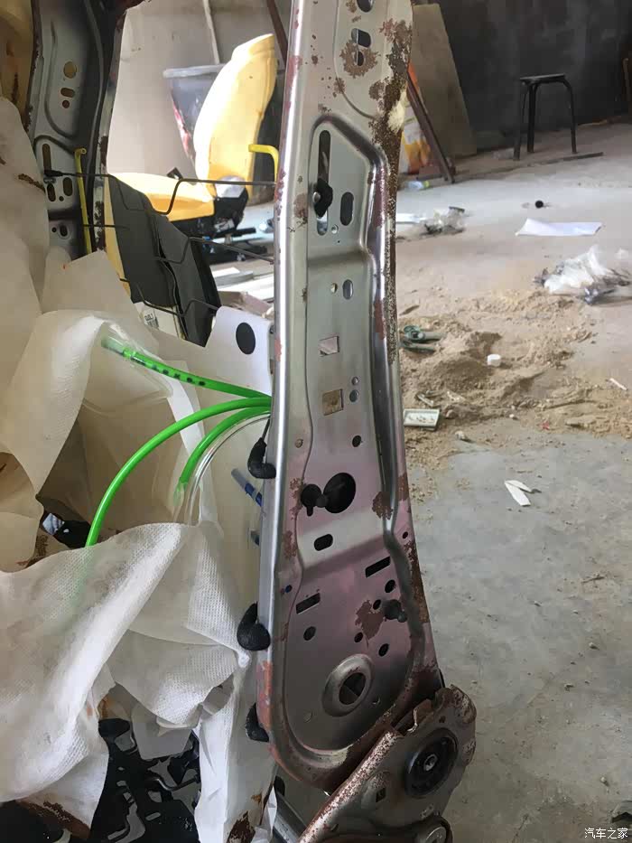

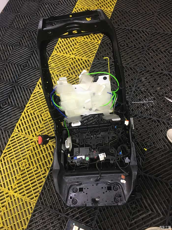

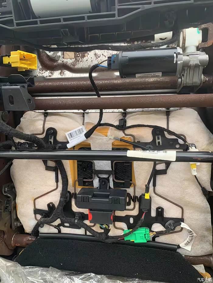

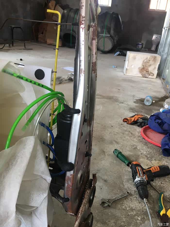

拿掉海绵后露出了靠背的按摩气囊+腰托
这是后期喷完漆的座椅图片,这里借用一下
拆下腰托后的样子
腰托+按摩的样子

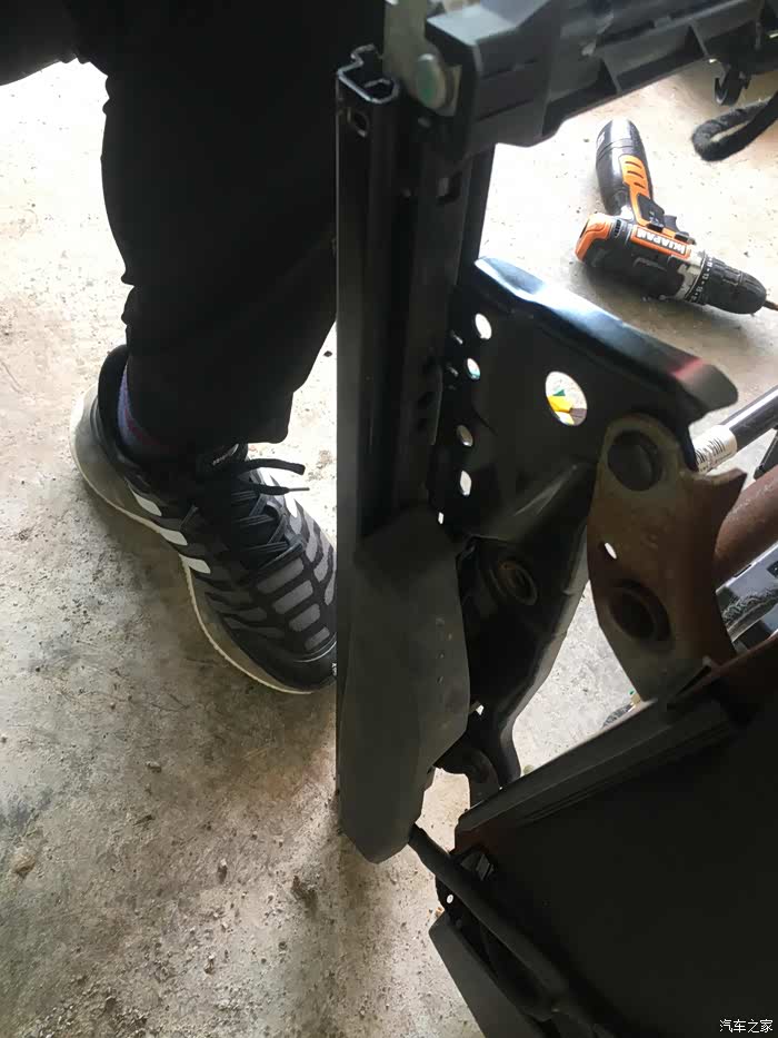

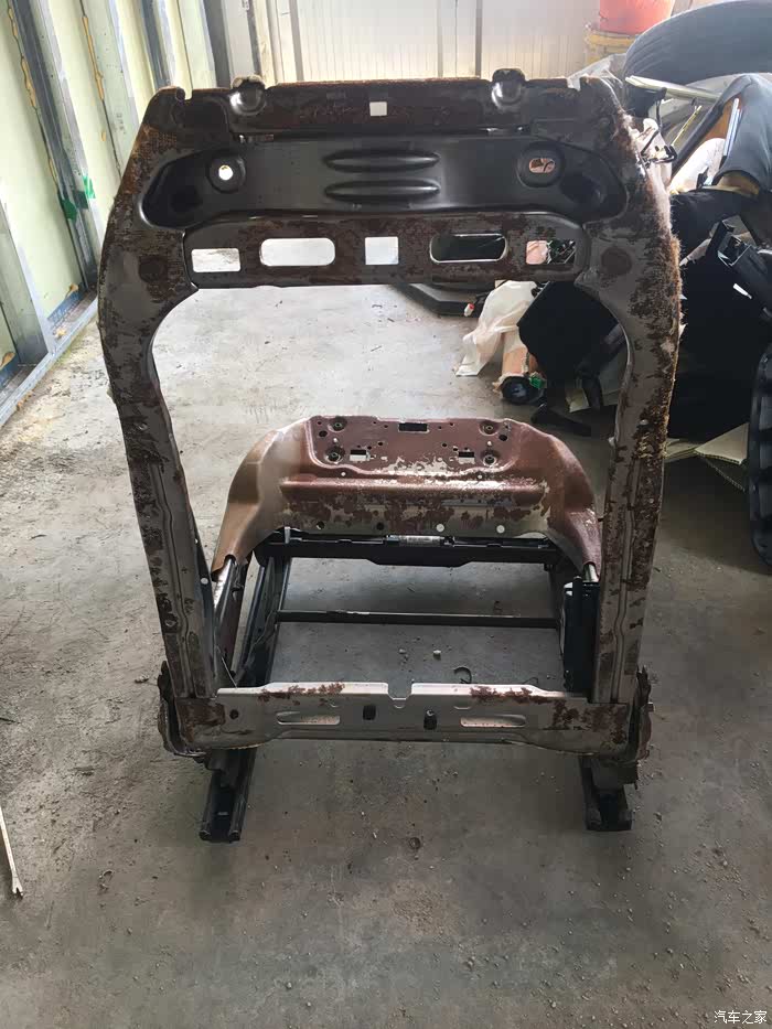

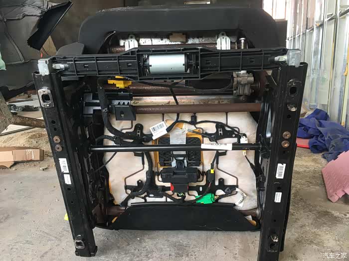

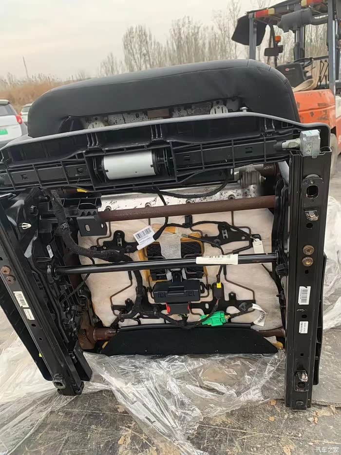

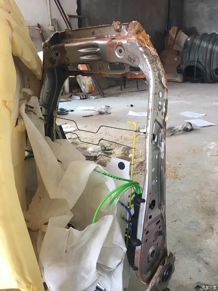

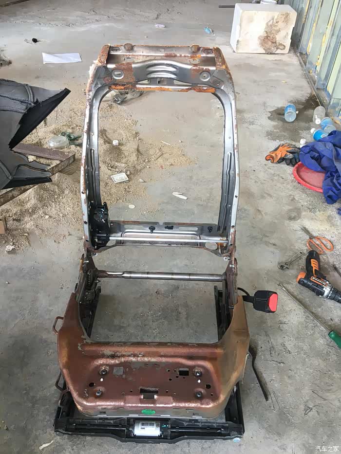

全部拆除后露出的骨架
这锈的程度
