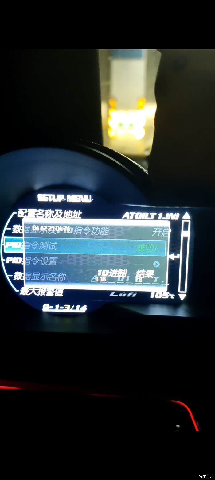

第三步 点击 配置名称及地址
配置名称及地址(未配置的后边会是空白)
第四步 找到刚刚导进入的文件夹VW_Audi
第五步 找到ATOILT1.INI 单击确认 显示OK就添加成功
单击显示OK 即可 后边会有该数据名称介绍
第六步 返回到 配置名称及地址 页面,选择测试
提示成功就识别出来了

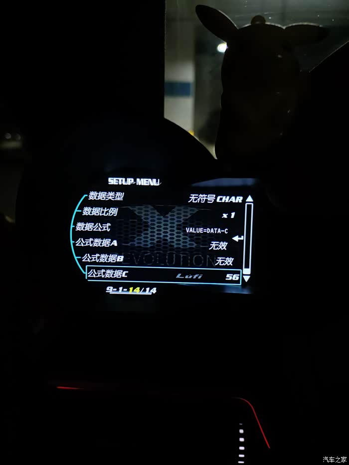

第七步 选择 公式数据C 去校准数据,直接用的话数据不准。公式数据C改为56
公式数据C改为56

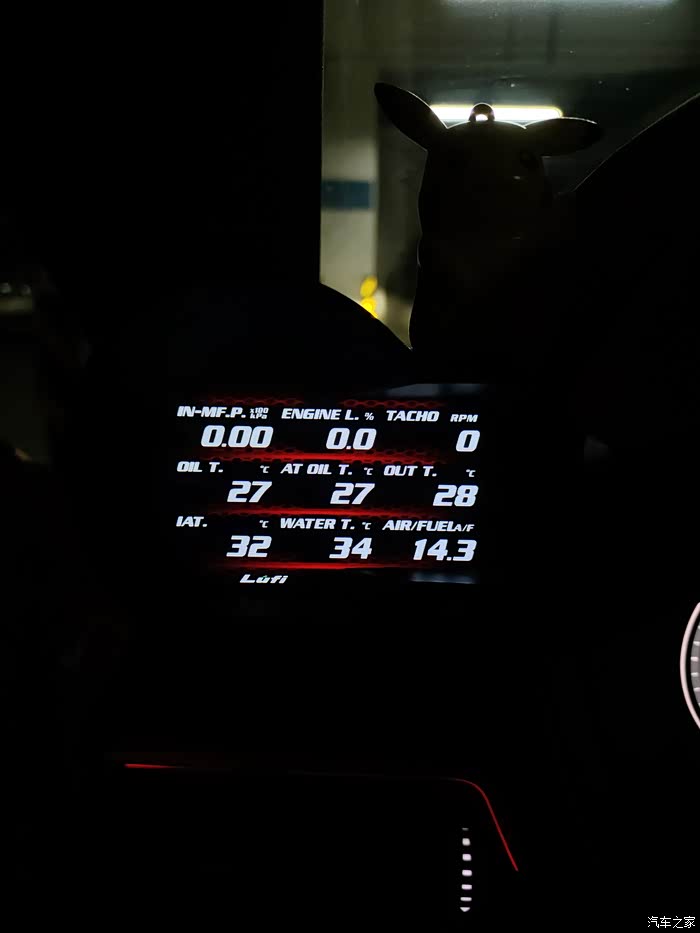

改为56,参考冷车状态机油温度,此时与机油温度一直,校准成功。(停车一晚冷车状态,机油温度,变速箱油温是与环境温度一致。)
PS:
变速箱油温和涡轮压力,都可以按照我这个方法,进行校准会比较准确,不踩刹车按一键启动,车辆仪表打开,这个obd仪表也会开机,此时油温和环境温度几乎一致(冷车状态),即可进行校准。
涡轮压力在不启动发动机的情况下,进气压力(IN-MF.P)就是 0.00  ,以此去调整 涡轮/进气压力校准 选项百分比,这样会比较准确。A4设置106%
PID读取周期不要设置太低,会造成数据读取不出来,错误失败的情况。我的建议用200ms。
