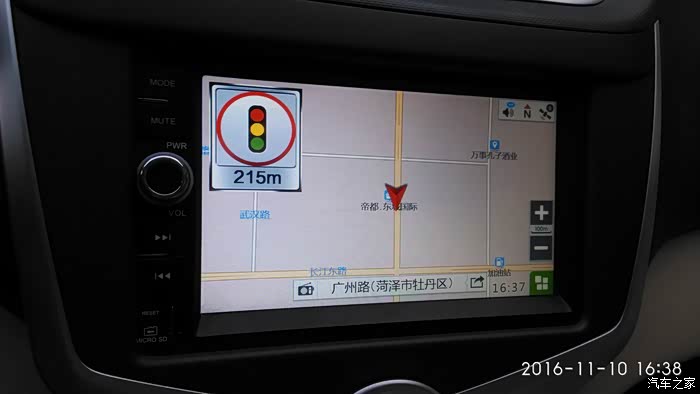

现在是DSA和导航同时运行,所以在前方有提示时DSA在后台也会提示,提示图标在屏幕左上方显示,如下图
那个红绿灯的提示就是DSA的,比凯立德的提示要方便。

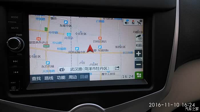

凯立德版本信息
凯立德地图信息,电子眼明显不如DSA的
