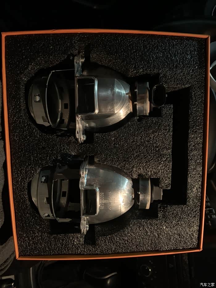

然后就是看各种LED透镜的评测,最终还是保守的选择了欧司朗,为什么说保守呢?因为它可能不是最亮的,但是它的散热设计是保守的,我就喜欢这种稳定第一。然后结合预算,选择了今年年初的新品~欧司朗御天虎。它的特点是厚实的近光铺路感。
欧司朗御天虎
欧司朗御天虎

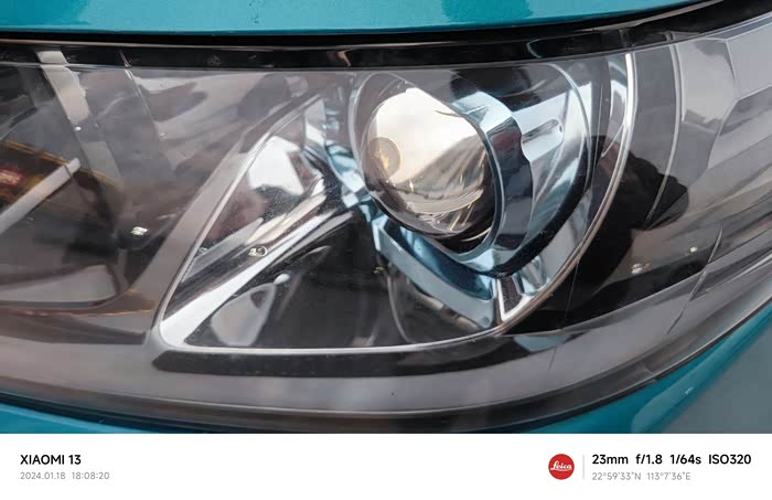

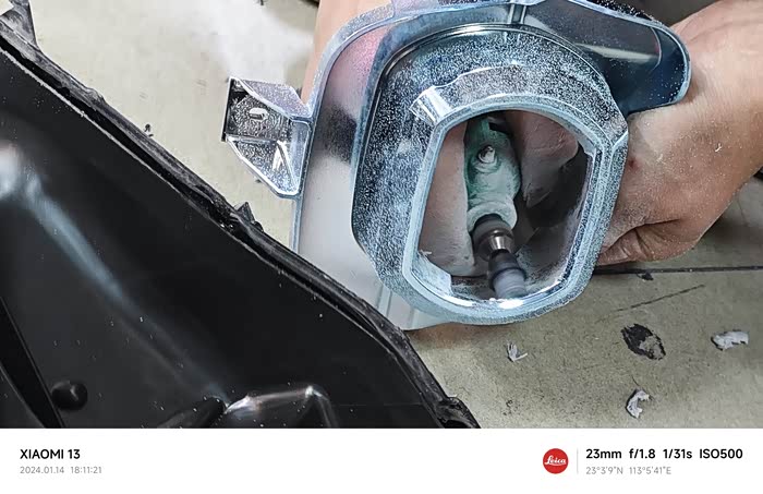

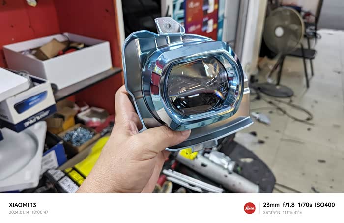

原车的卤素灯透镜,小糸牌,麻面透镜铺路好,反光碗也是铝材质的。(更正:反光碗是PPS塑料材质,外表有一层类似铝的涂层,看错了

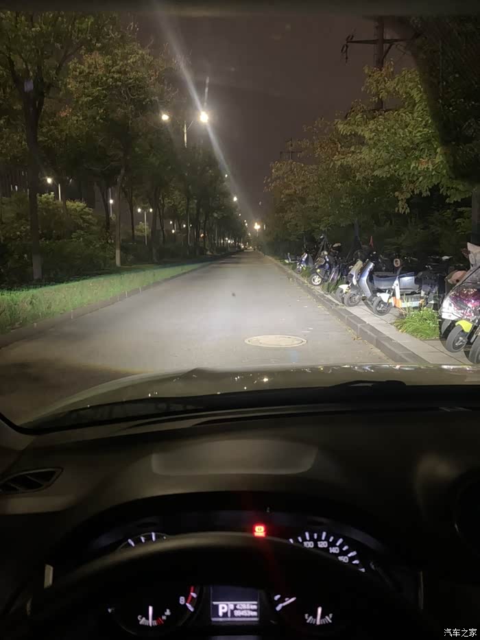

这是原车卤素透镜配汉雷氙气灯泡的效果,真的算够用。只是受限于透镜设计,光照范围小

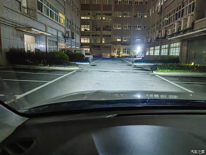

同位置拍的欧司朗御天虎,无论是宽度还是距离,都比原车透镜好一些。

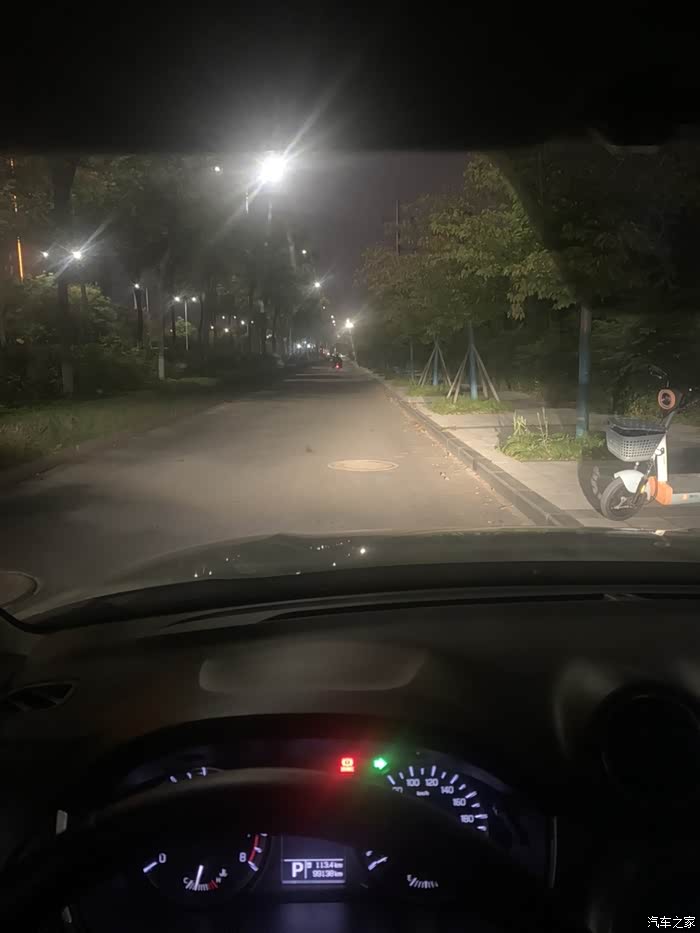

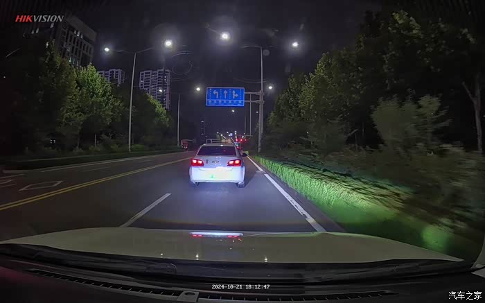

这是行车记录仪拍的没过曝的照片,可以看出它的特点“厚实的铺路感”
