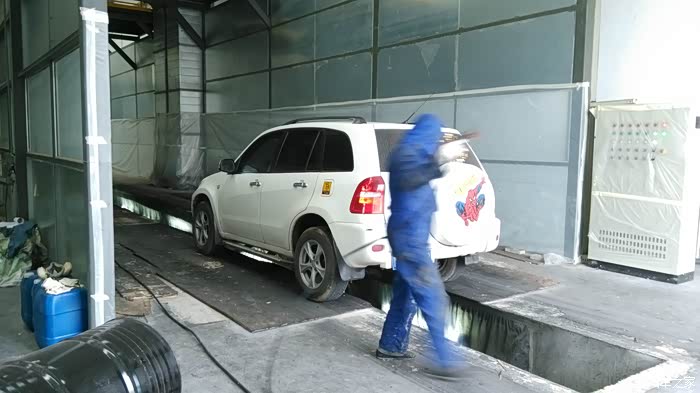

喷底盘防腐,专业材质,话说我又侵占了公司好几百元的财产,希望纪委不要查到我......
继续喷装

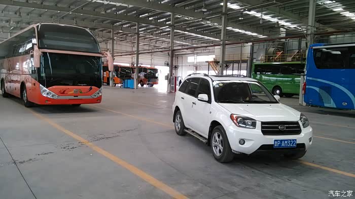

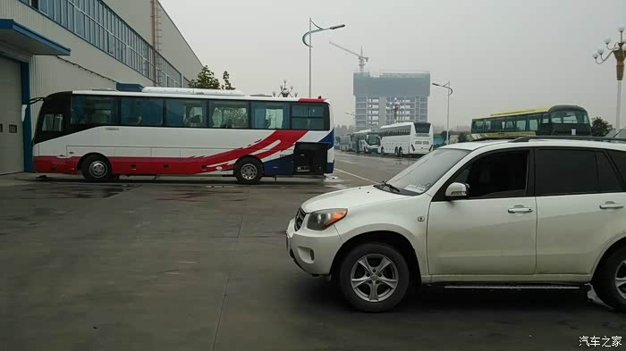

和公司大巴合个影,只应该是除了公司所有员工私家车中唯一在公司厂区牌照的车辆了......

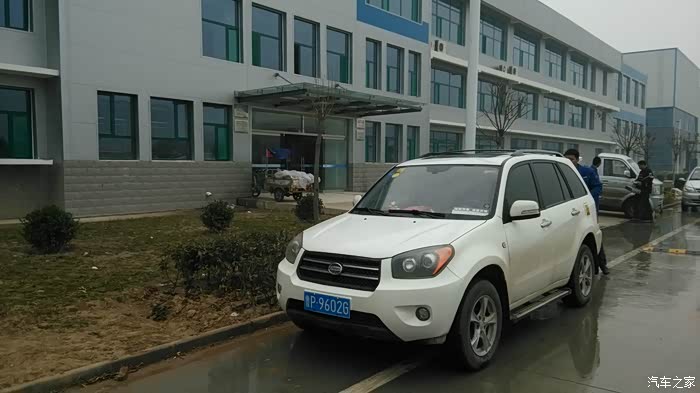

躲起来拍,别被公司过千个摄像头给拍到了
事后查看监控发现,公司摄像头真心没有盲区,我那猥琐的样子在公司服务器中......

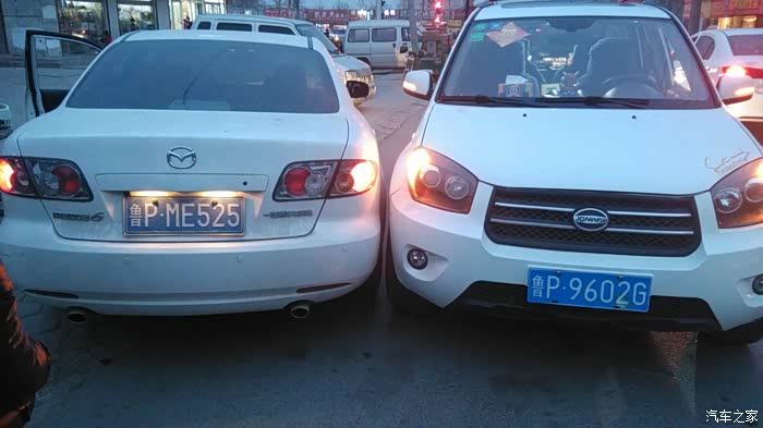

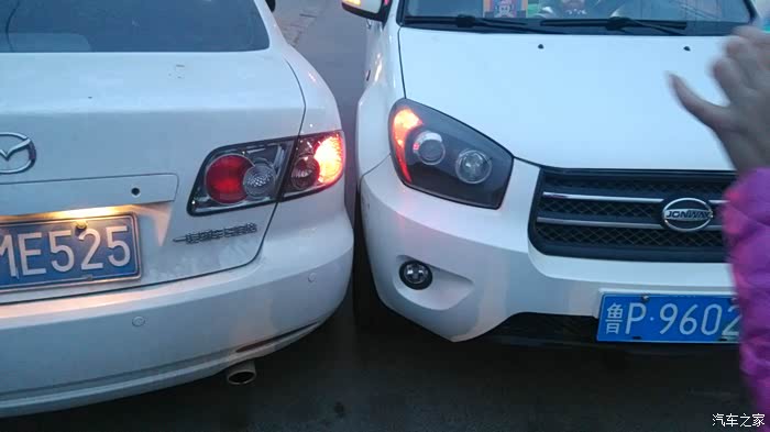

小飞真壮啊,除了漆面嘛事没有,马六可惨喽,整个右侧车门等全部内凹

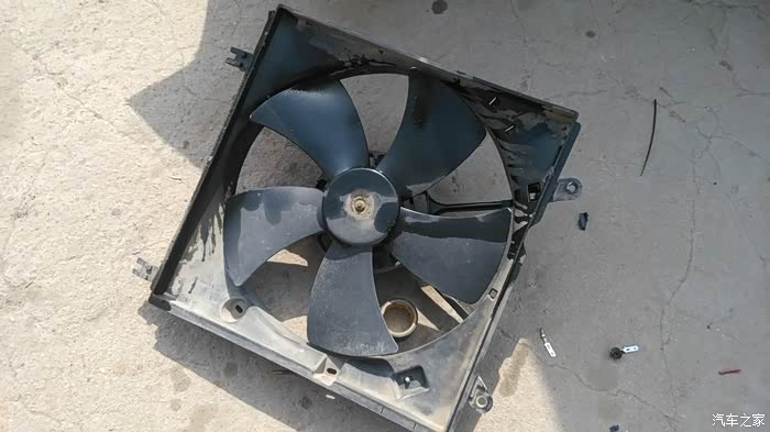

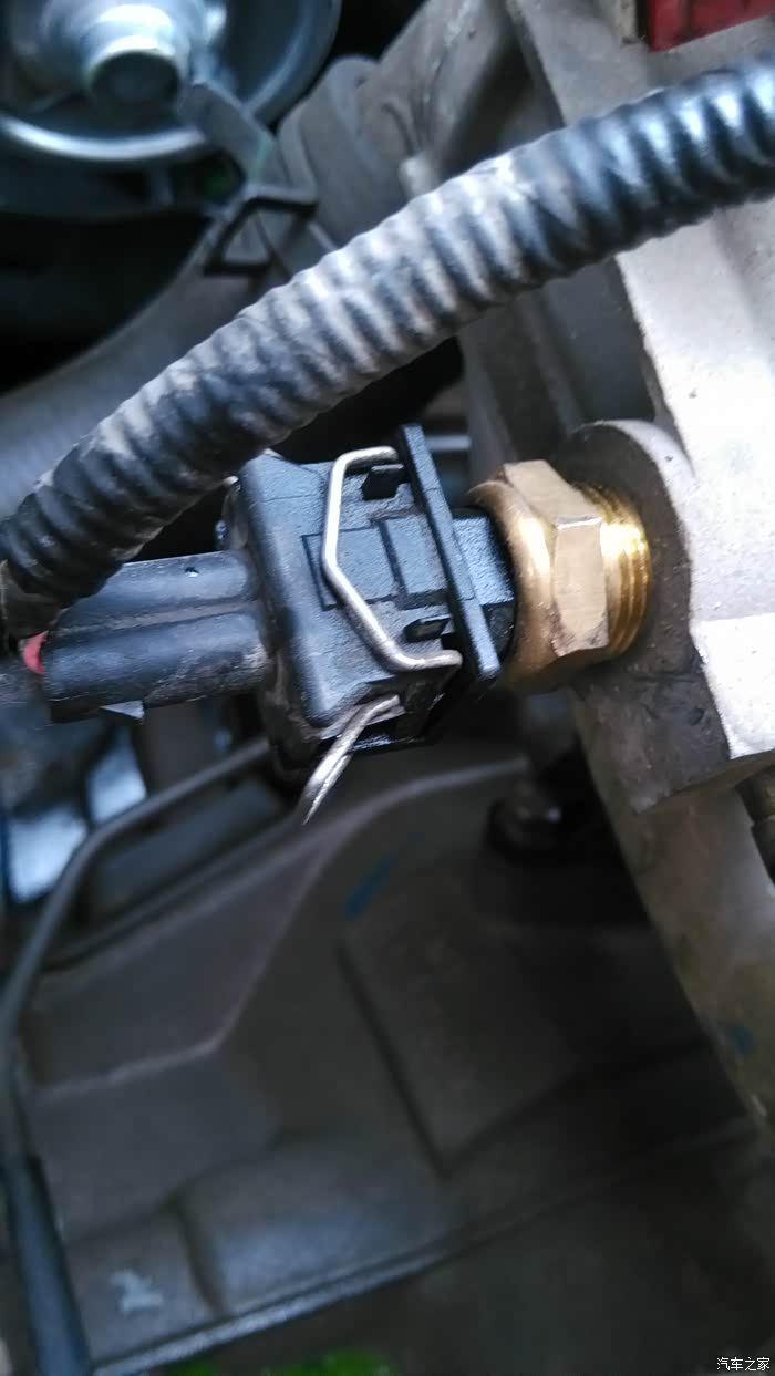

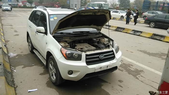

大年二十八水温传感器居然坏了,而且已经买不到配件了,为了过年期间可以正常使用,直接拔掉传感器的线束,让风扇一直高速运转,然后......看下图
正月初五高速风扇给烧了....

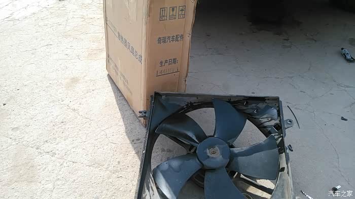

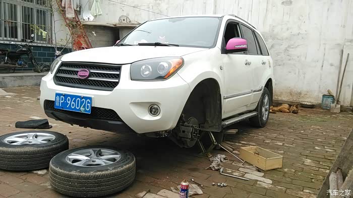

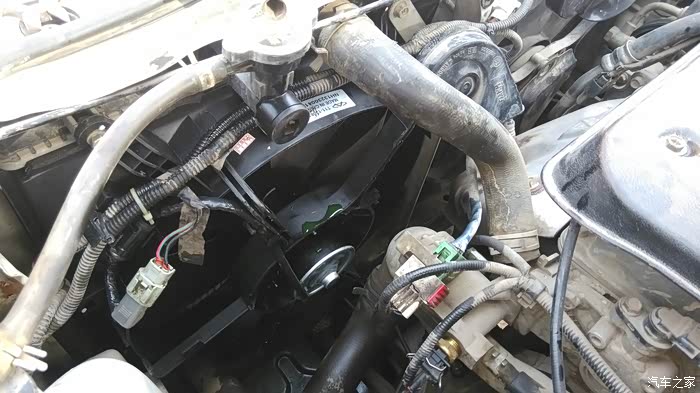

看了一下小飞原厂的风扇要接近300,我勒个去,真舍得要价,我还就不买了,直接在芜湖预定瑞虎3的高速风扇,原厂的加上运费才收了我110大洋
瑞虎的附属配件和小飞的大部分通用,没有必要非围着原厂备件挨宰了,照片左侧的风扇就是瑞虎的,自己动手更换,so easy.....
这是闹哪样
又是自己动手,你这样玩,修理厂的亲们知道吗

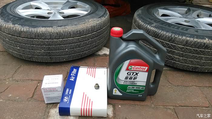

给小飞整点新鲜的粮食。嘉实多机油夏季用的10W-40,冬季使用5W-30的,空气滤芯和现代伊兰特的一模一样,日常成本降降降。。

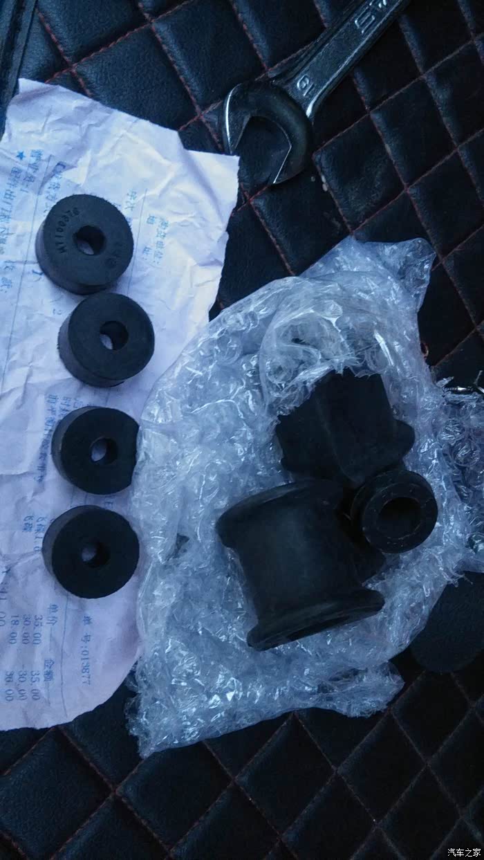

瑞虎的前顶胶,更换后感觉即刻爽爽的

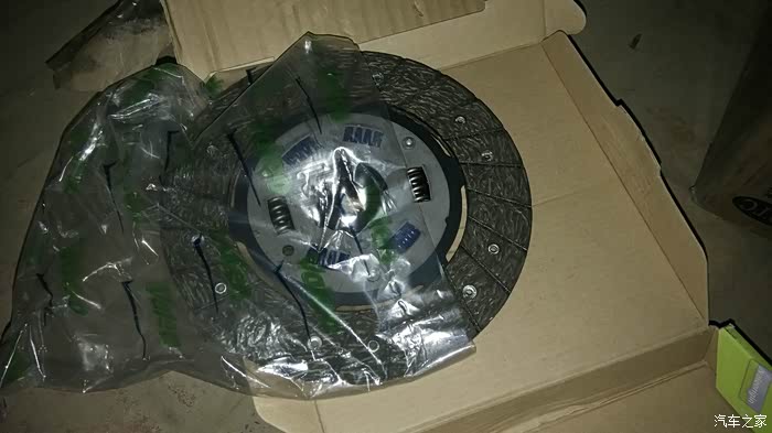

离合器打滑了网购离合器片

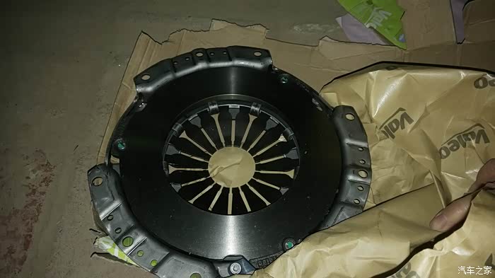

离合器打滑了网购离合器压盘

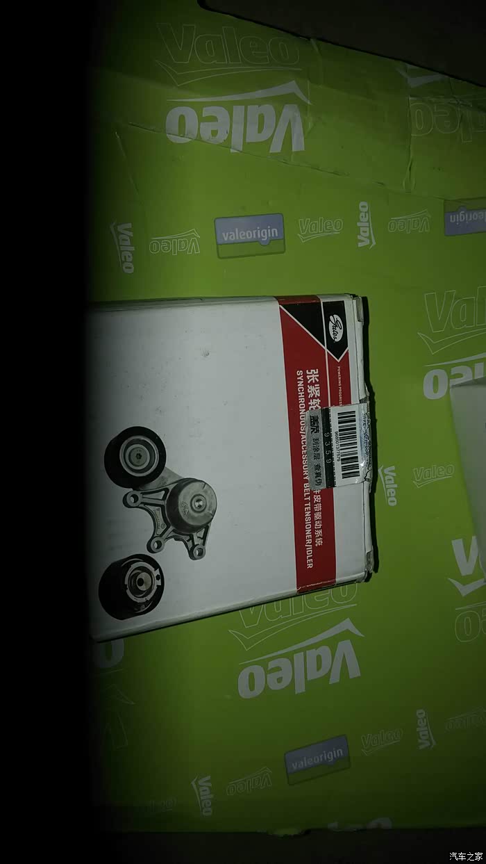

正时皮带涨紧轮

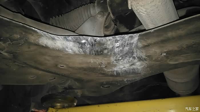

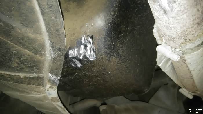

油底壳居然内凹了
元宝梁怎么也这样了..... 大晚上跑130忽然视线中出现了一块大石头,然后就duang duang duang....心疼啊

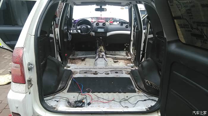

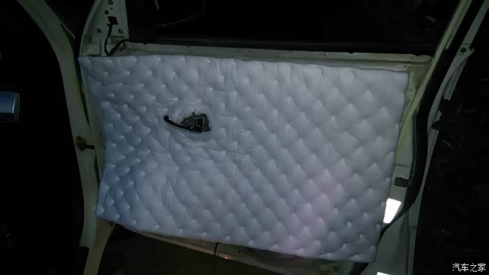

自己动手做隔音,效果显著
