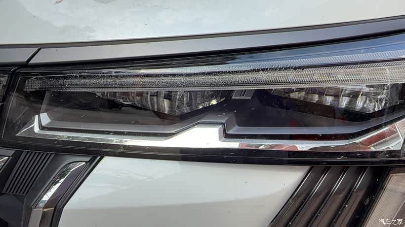

今天早上从地库出来发现左前大灯上面里面有水雾。这个是不是有问题了。

这不是问题。正常现象。大灯灯罩并不是完全密封死的,地库阴冷潮湿,湿气进入大灯,开灯加热后,内部空气遇冷,灯罩内壁形成一层薄薄雾气。不用担心。

这种车内有水迹的问题,要结合具体情况具体分析。因为车辆大灯并非密闭结构,大灯背后都会有散热孔进行散热。当室内外温差比较大的时候,因为物理现象会在大灯内部产生水汽。正常情况下,水汽一般在半天之内会自动消失。如果水汽长时间不消失,那就说明大灯有问题,这时候可以考虑去4s店理赔。

赶紧去4s店索赔,等鸡毛
