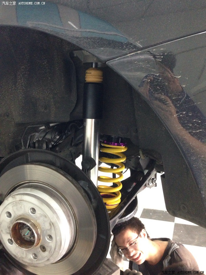

闷葫芦__ 2015/03/09 08:53:21 发表在 82楼
问下楼主,一系N20机头的125,用什么弹簧合适
shawn_chen 2015-3-9 09:05:30 发表在 83楼
前面估计得用这个新簧 要不撑不起来

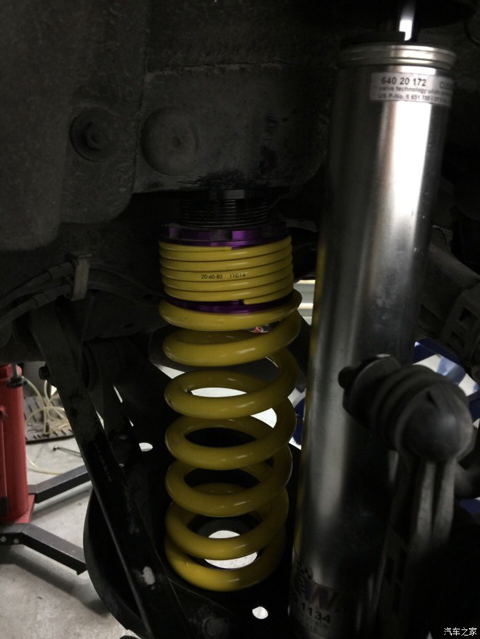

yanxinwei 2015/03/10 07:10:23 发表在 90楼
后弹簧装反了

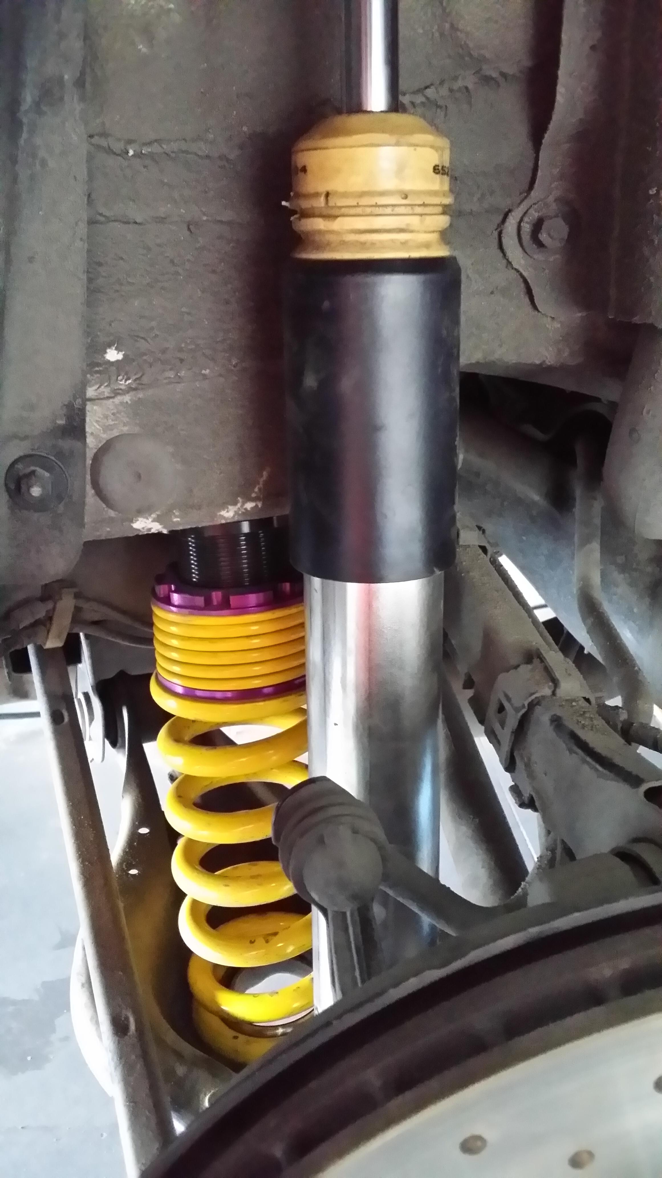

我是圆圆头 2015/03/09 13:16:47 发表在 84楼
后避震弹簧装反了吧。
我是圆圆头 2015/03/10 09:21:18 发表在 94楼
这个对了,,,细弹簧装下面,,这是KW说明书里面专门指出的。你可以读一下说明书。

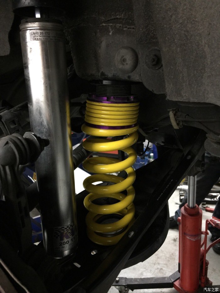

有茗 2015-3-4 20:09:06 发表在 60楼
有茗 2015-3-10 00:53:04 发表在 88楼
这个对吗

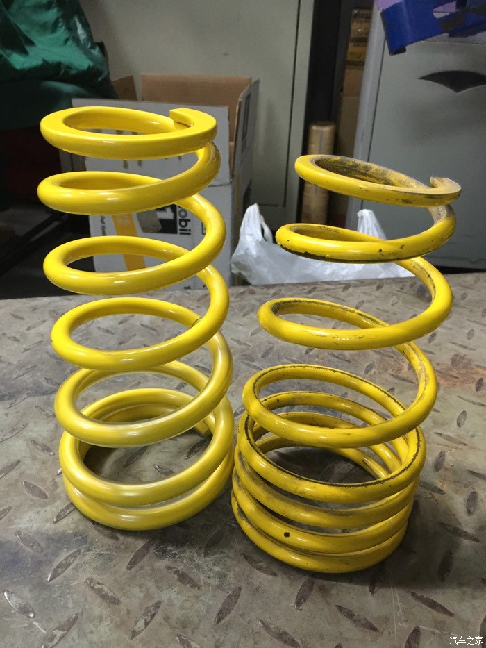

shawn_chen 2015/03/09 08:48:58 发表在 81楼
新老弹簧对比 左边是新簧

shawn_chen 2015/03/10 07:40:44 发表在 92楼
kw中国的人说 装上面可能会有异响 其他没区别
canohters 2015-2-5 09:12:01 发表在 32楼
新老弹簧对比
有茗 2015/03/10 10:02:17 发表在 98楼
兄弟咱俩的一样,那你的也反了,改了没有?
