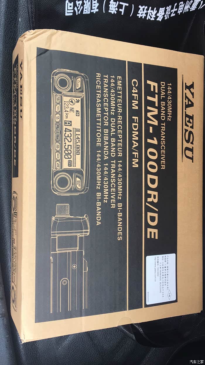

这就是本人购买的,最主要的是看重了数模两用
之前使用的都是模拟信号,现在国家在向数字通讯转变,为了适应趋势,虽然比原先的选择要贵一些,还是毅然选择了这款。
购买之后的照片,以后这个小东西,就归我了,呵呵

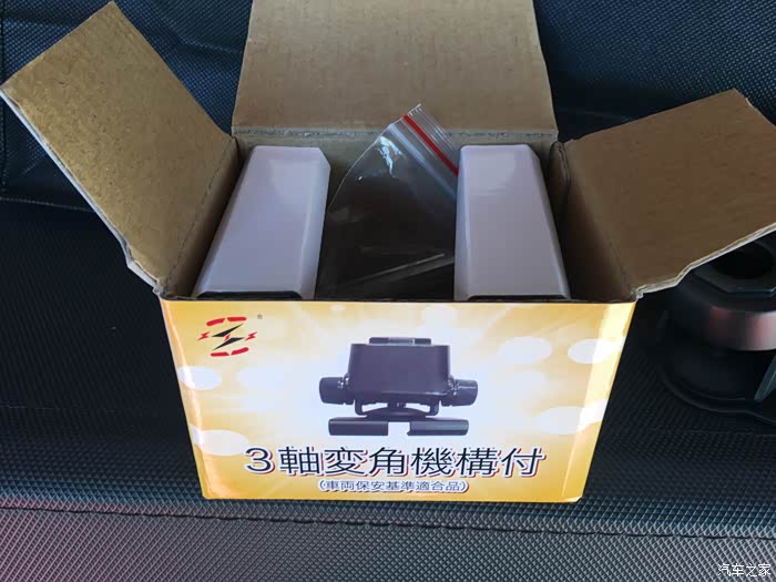

购置了车载电台之外,还需要一些附件:天线以及配件

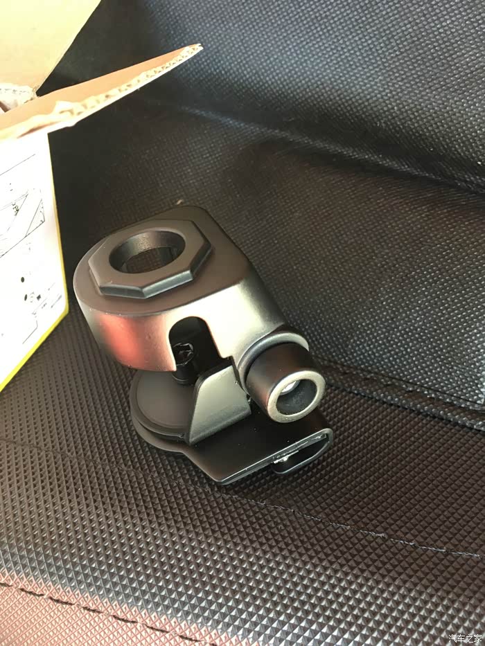

图中的是天线的固定支架
说到天线的安装方式,分两种:夹边、吸盘
吸盘式,适用于较短的天线,而且安装比较简单,不需要走太多的暗线,在不使用时,可以收回后备箱,所以很多车友都采取这种方式。
而夹边式,适用于较长的天线,相对而言,安装比较麻烦,为了美观,还需要在车内走很多的暗线,但好处也是显而易见的,安装之后,比较牢靠,由于使用长的天线,信号的发射和接收都比较好。
当然,这也是仁者见仁智者见智的事情,具体采用什么方式,还看实际情况和个人喜好。
夹边支架的近照

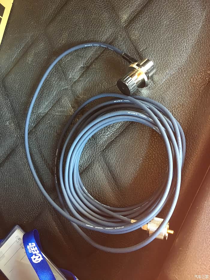

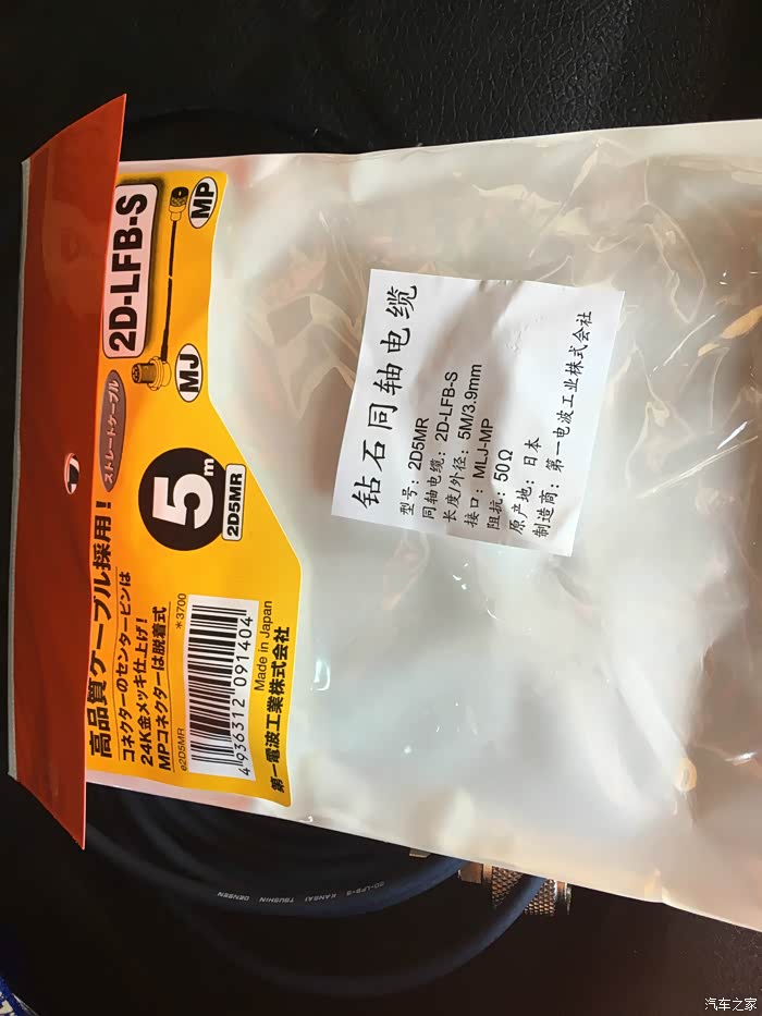

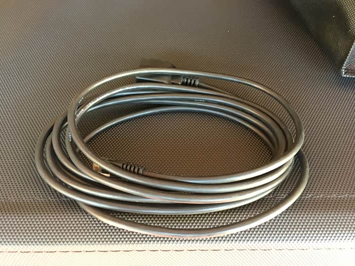

天线和主机的连接线-钻石同轴电缆
电缆的包装

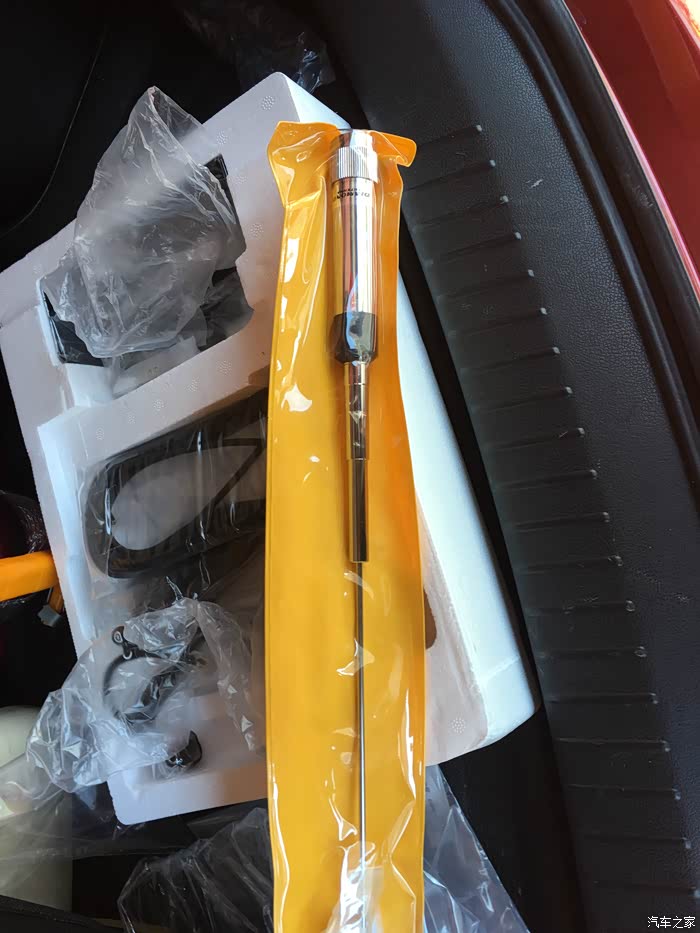

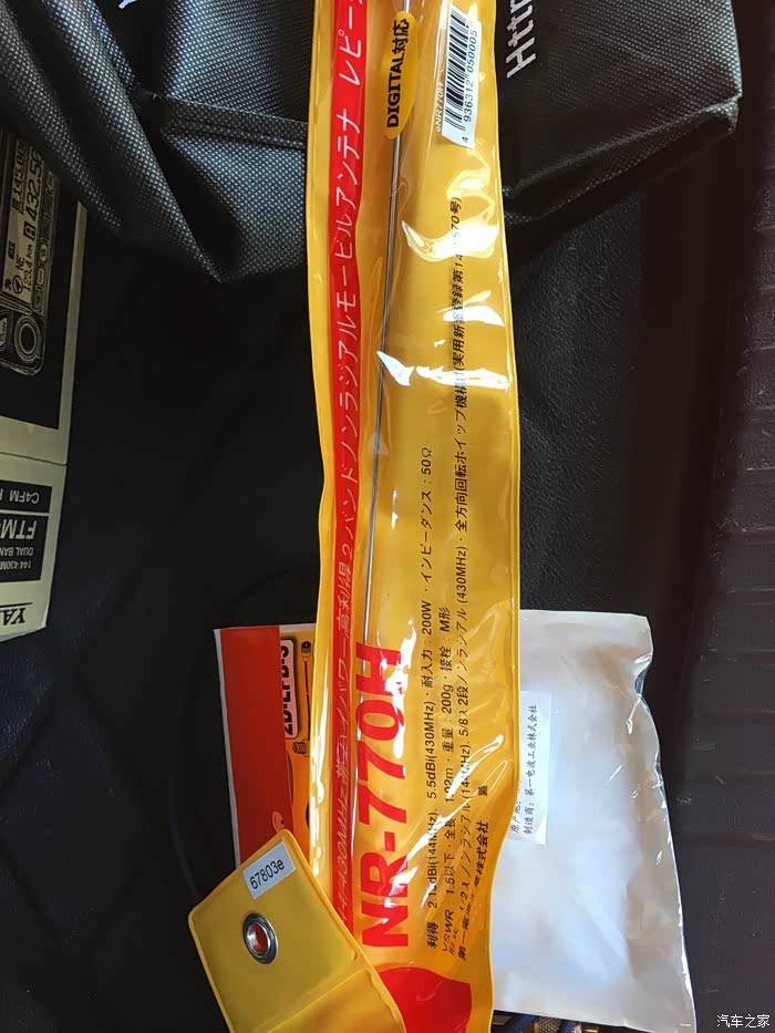

小编的苗子--日本原装钻石天线NR-770H(144/430MHZ)双频段天线 钻石770H
因为比较长,只好分两张照片啦

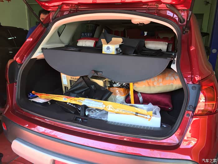

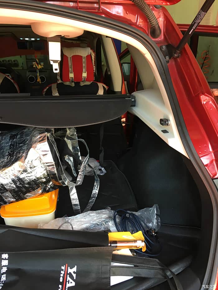

小逍后备箱里的全套设备及附件,准备开工啦,预计两个小时的工期

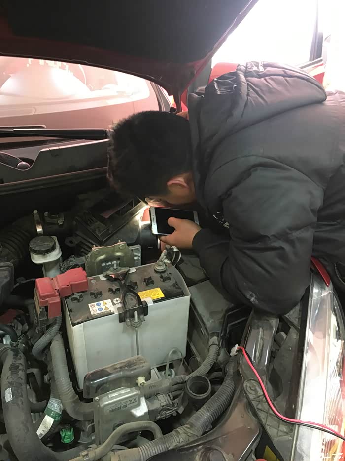

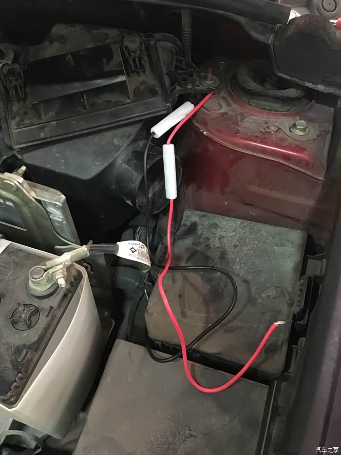

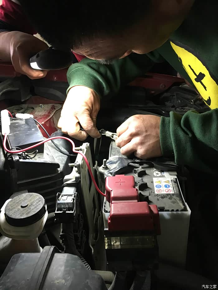

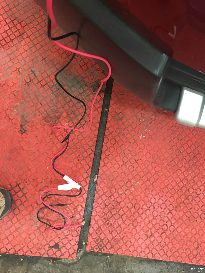

先确定了主机和操作面板的安装位置,接着是测量电源线的长度是否满足安装要求:从车前部的电瓶到主机的距离,还好这段线满足要求,对讲机自带电源线的长度大约2米

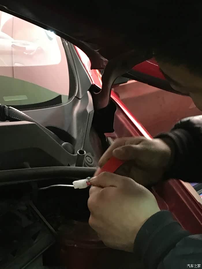

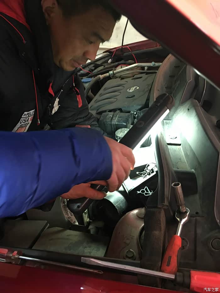

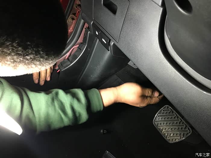

驾驶室下方,有一个原有的敷线孔,师傅计划从这个孔穿线,由于小逍的发动机舱比较紧凑,可以让手操作的空间极小,穿线的过程,还是比较费事的
两个师傅配合,一个从驾驶室内将铁丝穿入,一个师傅从发动机舱观察,将铁丝穿出
不容易,这是第二次尝试了

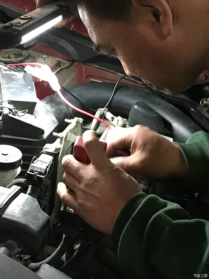

终于穿过了,将铁丝和电源线头拆开
预留好适合的长度,将多余的电源线拉回驾驶室

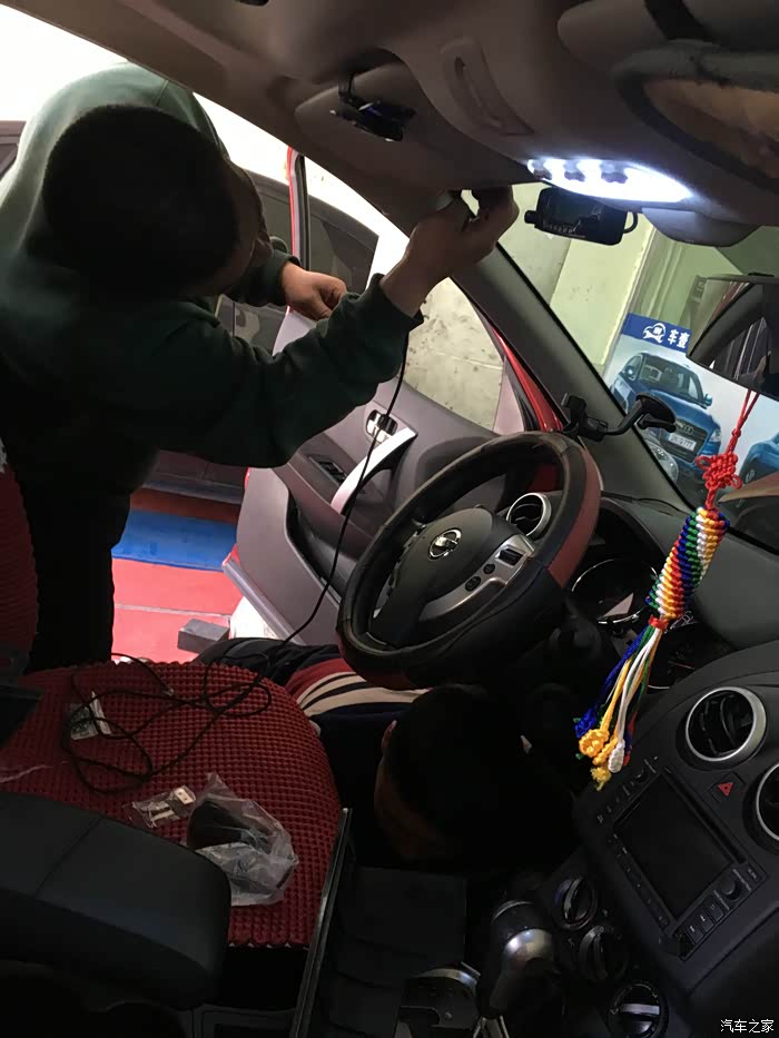

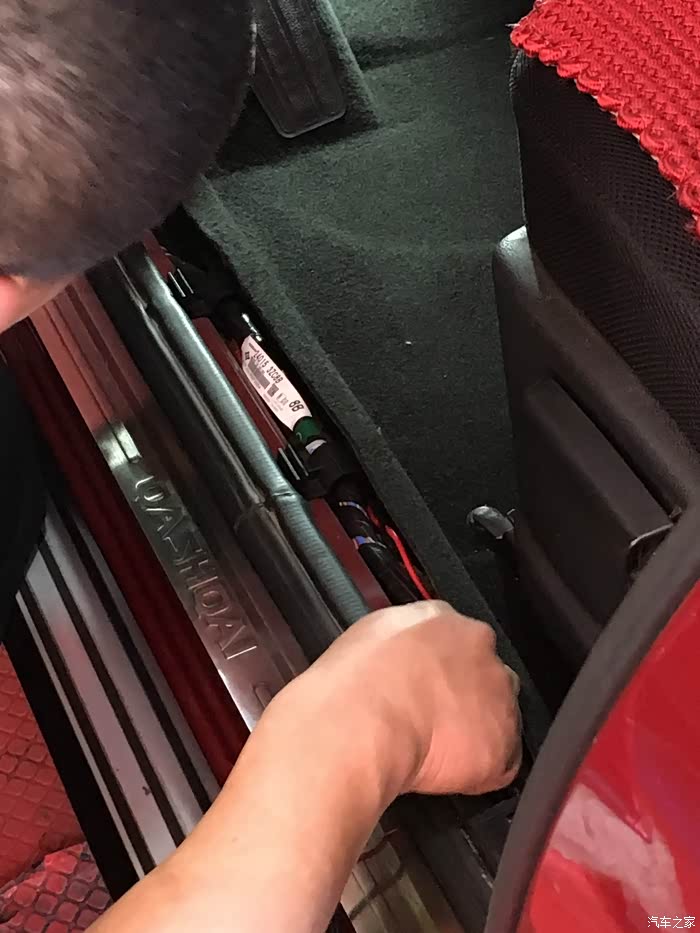

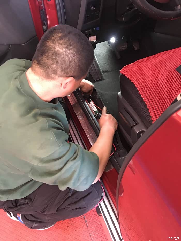

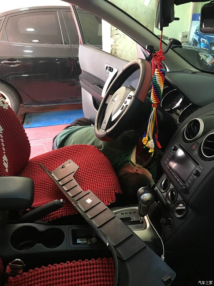

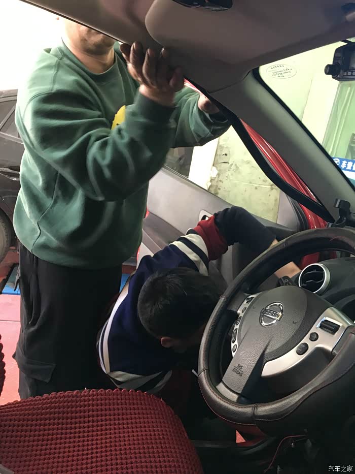

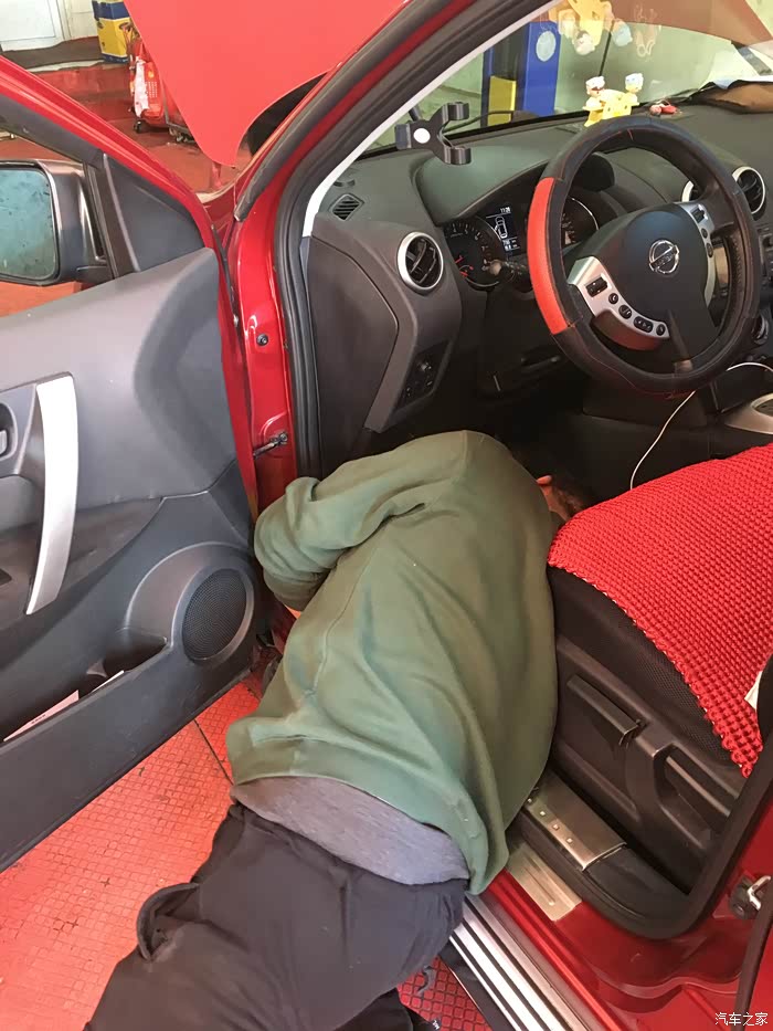

这是开始驾驶室内的敷线,为了美观,都要采用暗线敷设,为此拆下来了驾员下侧饰盖
将电源线与车内已有线路安装在一起
同时,另外一个师傅开始和我讨论安装天线固定支架位置

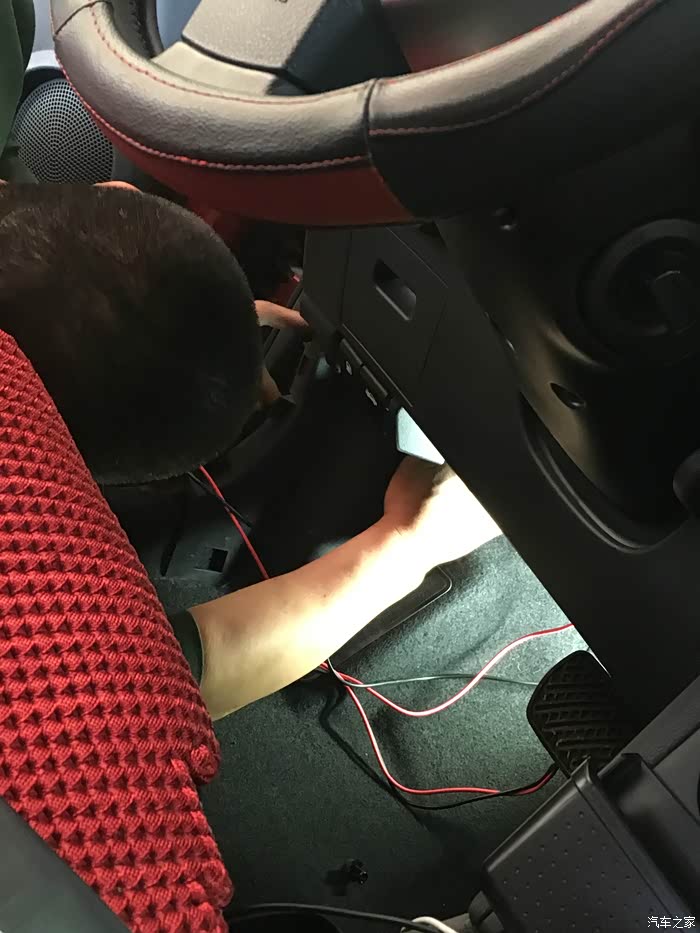

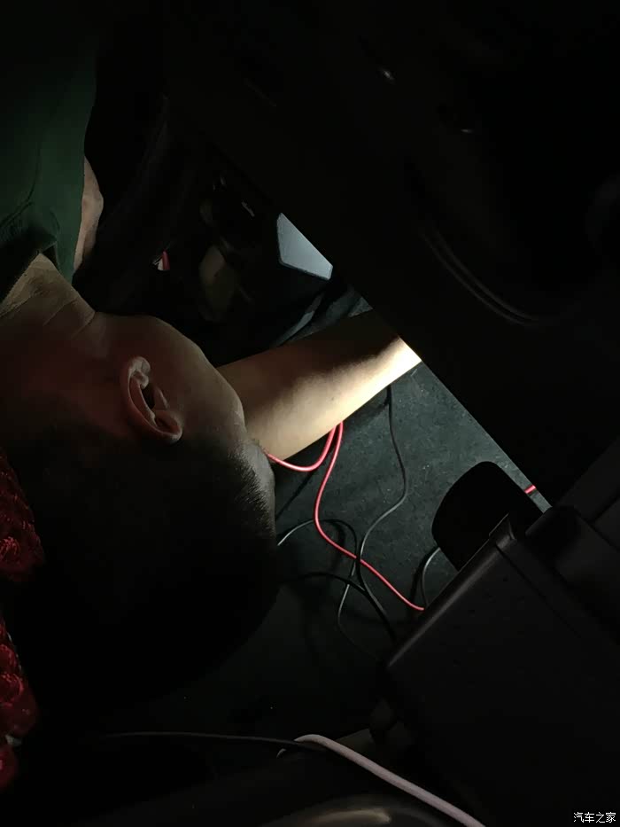

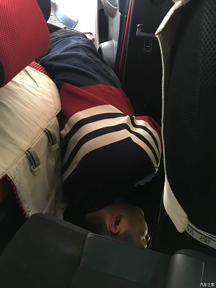

由于八重洲的FTM-100DR可以主机和操作面板分体安装,为了节省空间,小编将主机安装在驾驶员的座位下面,此图即为师傅在安装主机
电源线、主机与操作面板的连接线,在敷设,由于原有线路较多,而途径的空间也比较小,所以有点费功夫

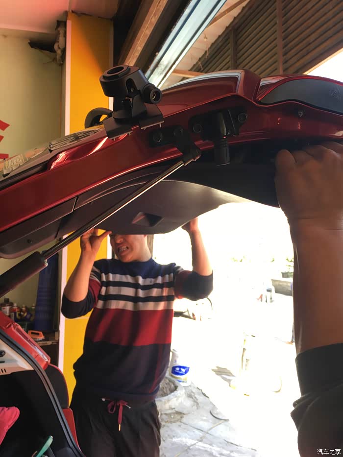

开始进行天线的安装
由于采用夹边的方式,所以天线和主机之间的连接线都可以考虑采用暗装的方式,美观,但也带了安装时的工作量。

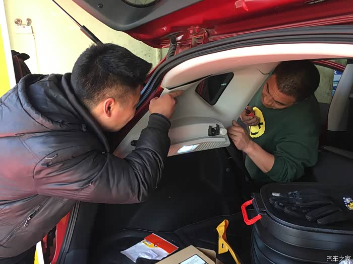

照片中,师傅在拆除后立柱装饰板
拆起来有点费事,主要是在装饰板的中部有一个固定件,是手够不到的

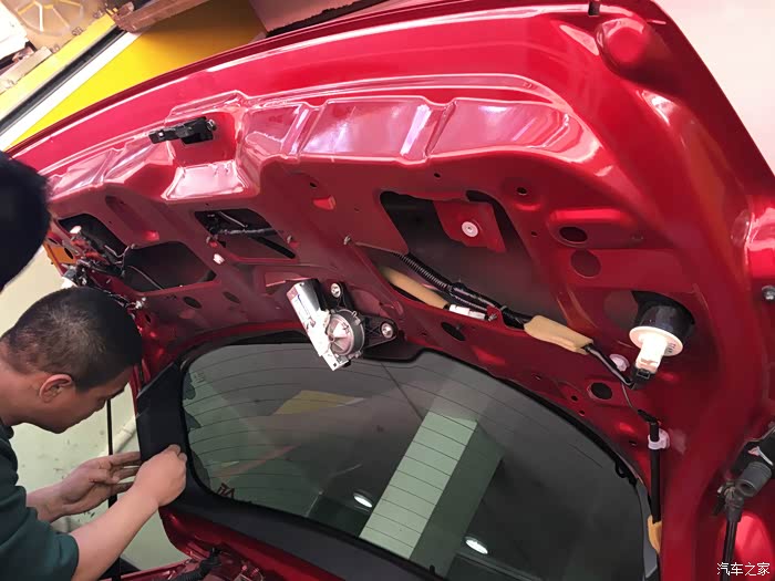

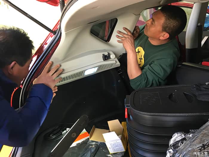

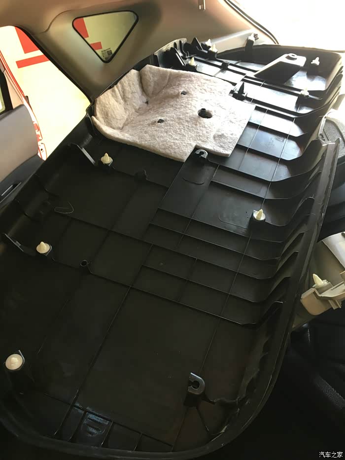

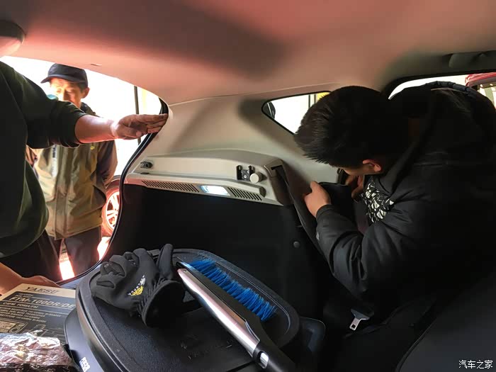

拆除后备箱饰板
第一次见到了内部,平心而论,做工还是不错的,包括走线,都很规矩

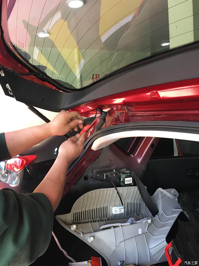

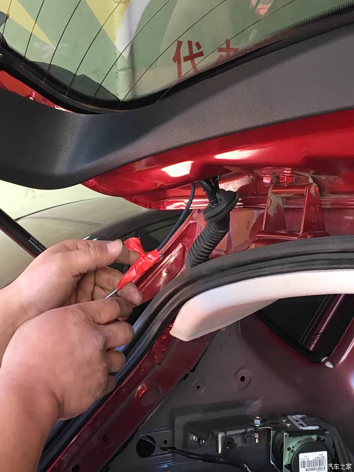

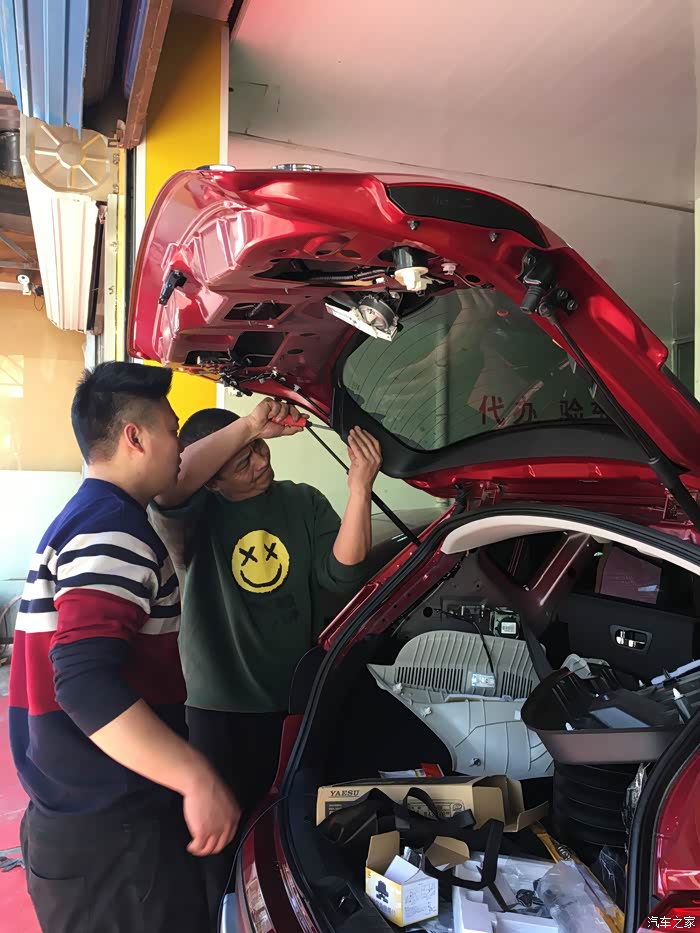

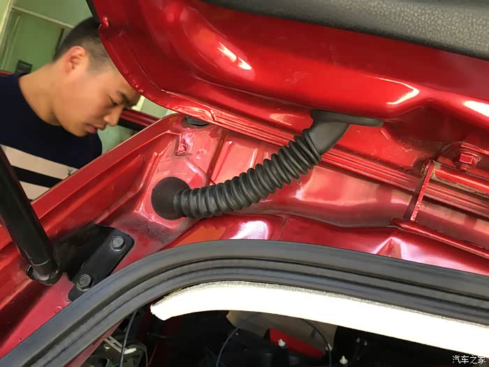

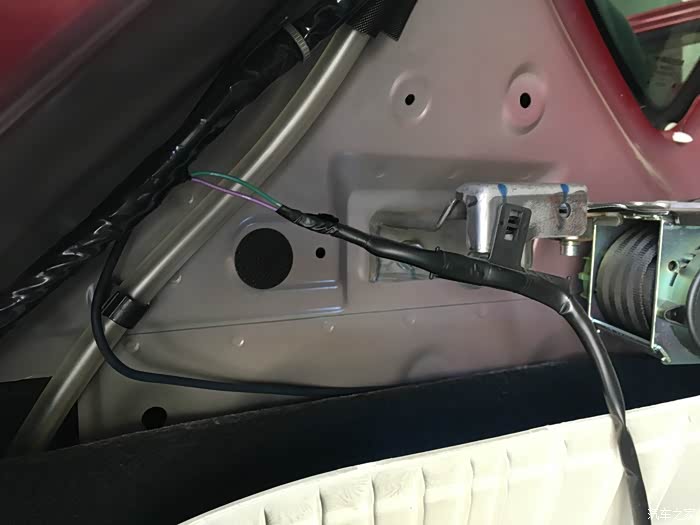

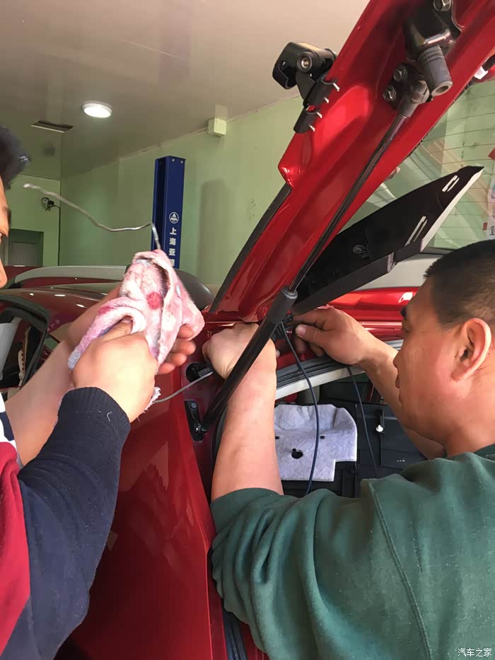

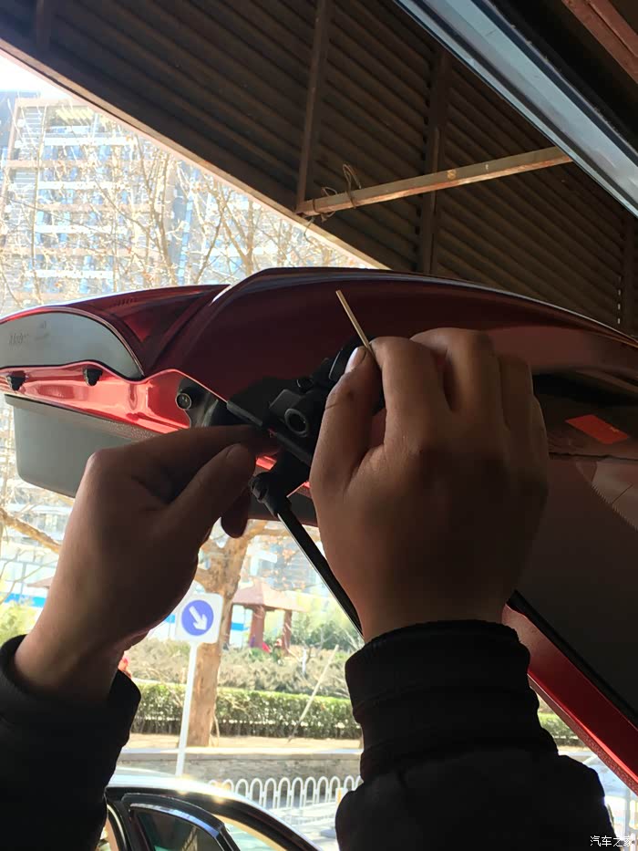

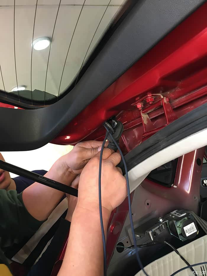

由于天线采用夹边安装方式,天线与主机的连接线需要经过后备箱内部及后立柱装饰板,而后备箱与车体连接的途径,是一根很细的橡胶管,里面已经有了很多线路,所以再次敷设线路时,有很大的难度
被拆下来的后备箱饰板

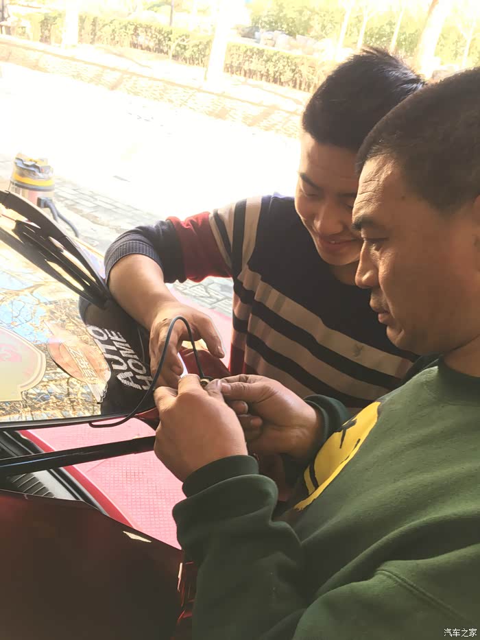

开始穿线
继续努力中
在安装主机,位于驾驶员座位下方
这个穿线作业大约进行了半个小时
终于穿过了
穿线完毕后,恢复了原状

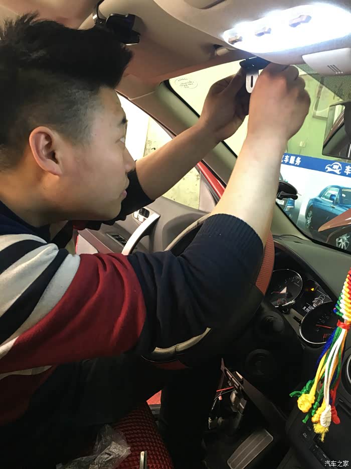

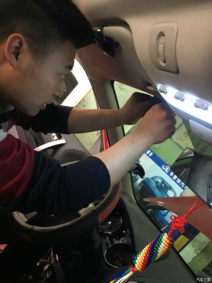

在和我沟通之后,开始在前档上方安装操作面板,使用原机配的支架,固定方式为双面胶粘
调整水平位置

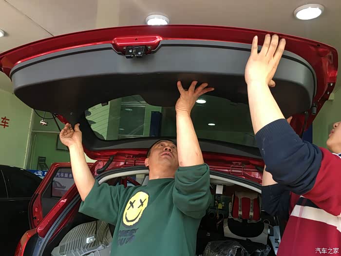

复原后备箱装饰板

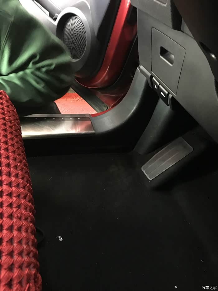

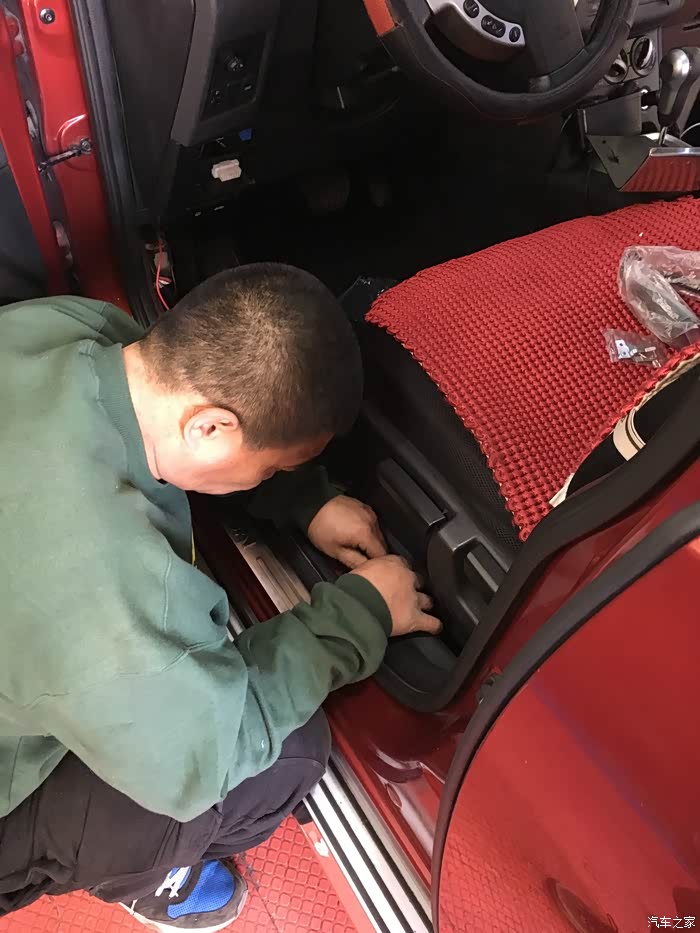

在线路敷设完毕之后,对驾驶室脚踏板处的复原
驾驶室下方饰板的复原
恢复原状

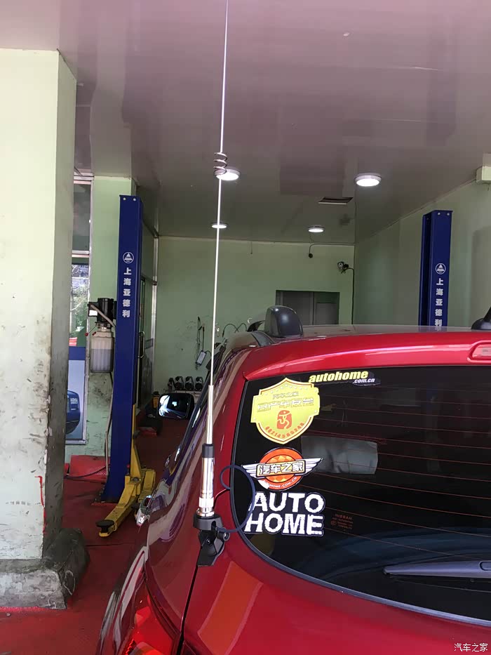

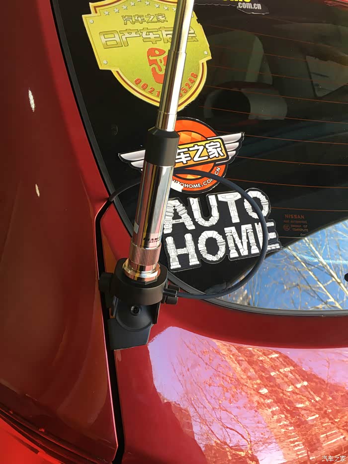

安装和调整天线夹边支架
嗯,不错,还比较直
来个细部照,电缆没有被夹住,用手试着动了动,还比较松动

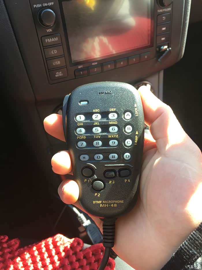

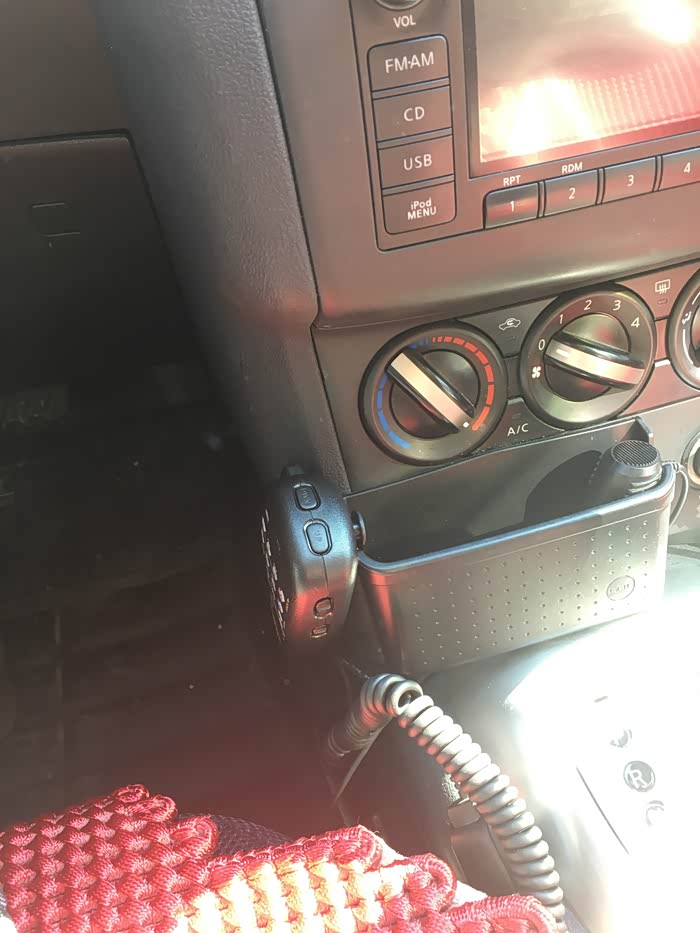

放弃了,原机配置的手咪安装支架,刚刚好中控台下方,有之前放手机的橡胶小盒,边上的凹槽刚好卡住手咪,呵呵,因地制宜啊
秀一下手咪

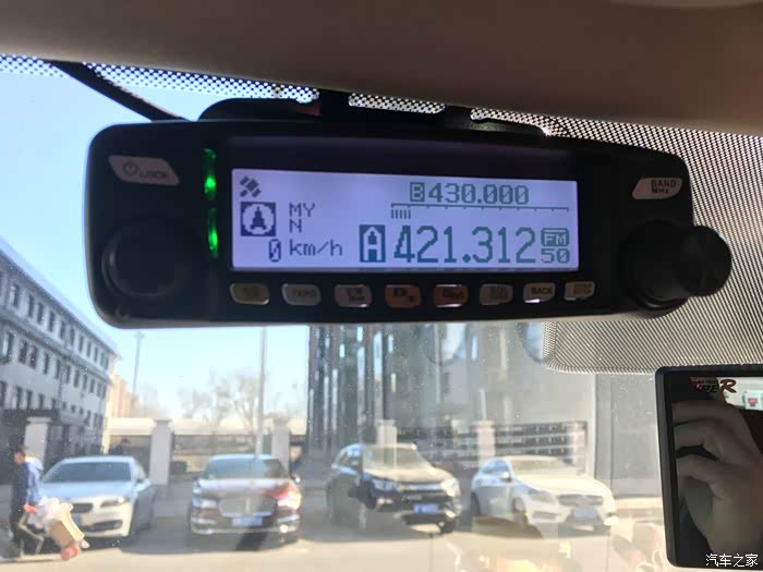

通电之后,点亮的操作面板
从屏幕的做工来看,点阵屏的设计确实提高了亮度及清晰度,比之前的产品从显示的质感上提高一个档次。屏幕尺寸有一定提高,让屏幕显示的内容更加丰富,GPS信息、SD卡信息、频率信息、场强等信息无需切换,显示模式即可一览无余。
GPS信息显示之时,不仅可以选择频率+卫星信号图,还可以经纬度+卫星信号图显示。在提供位置(经纬度)、时间、方向、简易导航体的同时,也确实体现出FTM-100DR专业实用的一面。
  FTM-100DR从做工来看,确实比之前模拟系列机型提高了不少,无论是黑金质感旋钮的防滑细节设计,旋转的阻尼考虑,都是他的优质细节。单独的状态灯有一种隐藏高调之美。按键与菜单继续传承着方便实用。LCD显示屏上虽然显示的是两个频率,那仅仅只是显示(给人一种双守候的虚荣)。
  按键偏小,硅胶材质。按键标识在长时间频繁操作容易变成“白板”;按键回馈力度一般,顶多算是较清晰;按键有背光,夜间操作效果不错。
  SD卡槽不仅提升了设备复制效率(可兼容设备间),并且可以有效存储信息及照片。
  GPS天线位置已经标出(位于操作面板的上部),从表面看无法找到其位置。正因如此,在我们面板与机体分离的时候,如果前面板安装于车内过于隐蔽的地方,定会影响GPS信号接收。

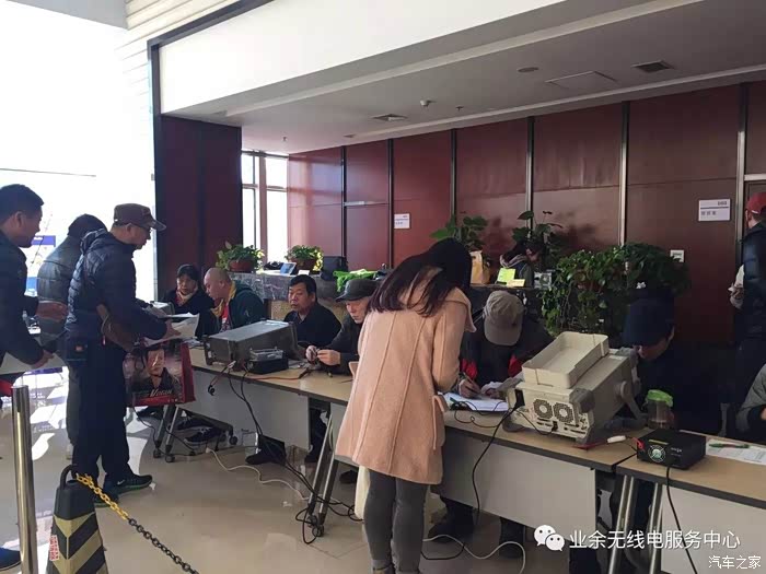

这组照片是今年2月25日在北京邮电出版大厦进行的2017年首次业余无线电设备检测,由北京无线电协会组织,有近500为业余无线电爱好者参加了这次验机活动。本次验机从上午8:30至下午3:00。
爱好者的年龄越来越年轻,好事情啊
四套检测设备
