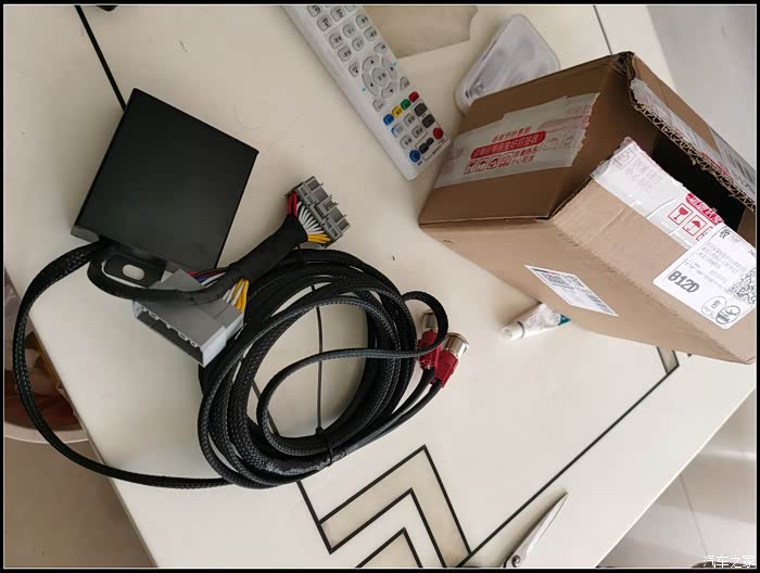

四驱改装盒子到货了
打开看看。

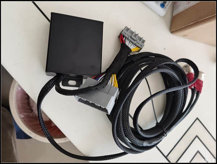

高度集成化,什么都弄好了的,就这么简单。

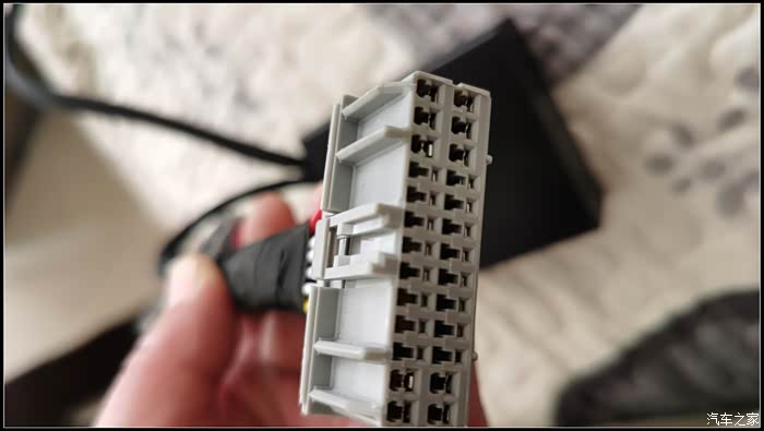

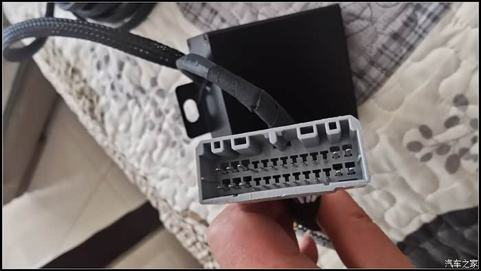

盒子和接口
接口一
接口二

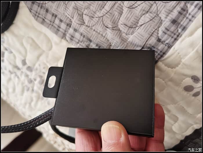

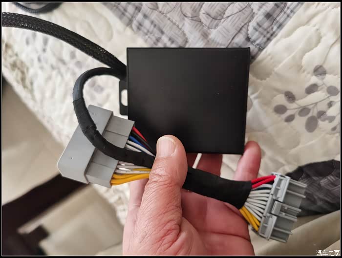

盒子,比手掌还小

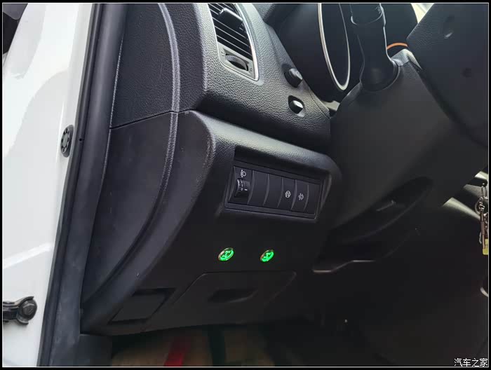

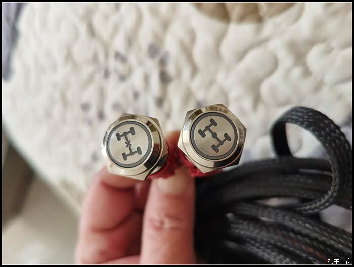

两个开关,下面会具体说说两个开关的用途。
1、原车任何模式打开“中差断开”这个开关,前桥永远不会介入;
2、全地形模式下(auto模式)打开“中差锁止”开关变高速四驱(4H);4L模式下打开“中差锁止”,压紧离合片动力50:50分配;关闭中差锁止然后打开“中差断开”变低速两驱2L;
3、关闭“中差锁止”和“中差断开”恢复原车模式。

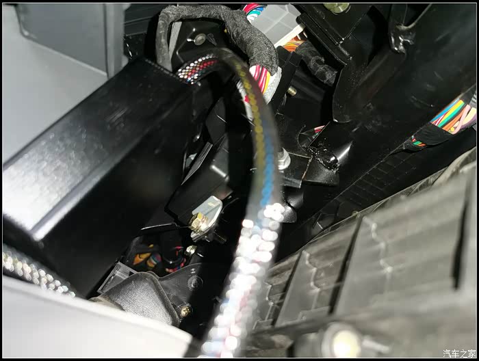

打开手套箱,原车的四驱电脑在里面哦
把改装盒子插在原车四驱电脑电脑前端
再拍个改装盒子的安装位置

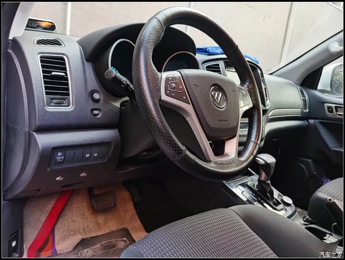

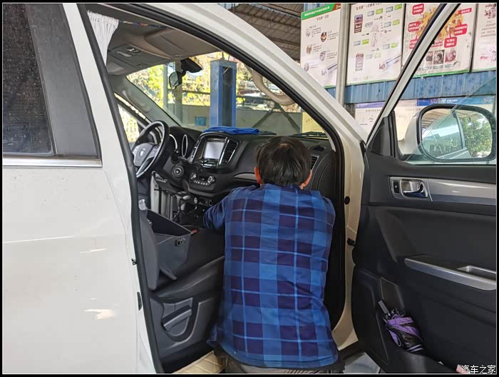

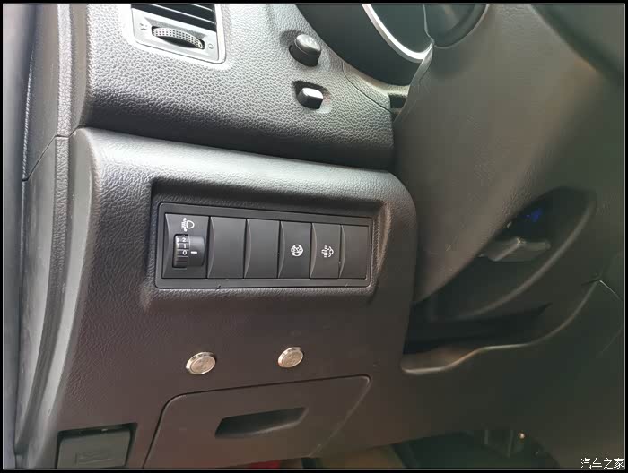

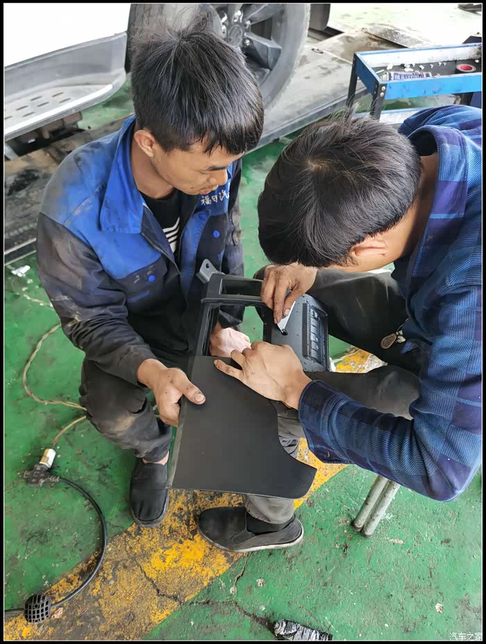

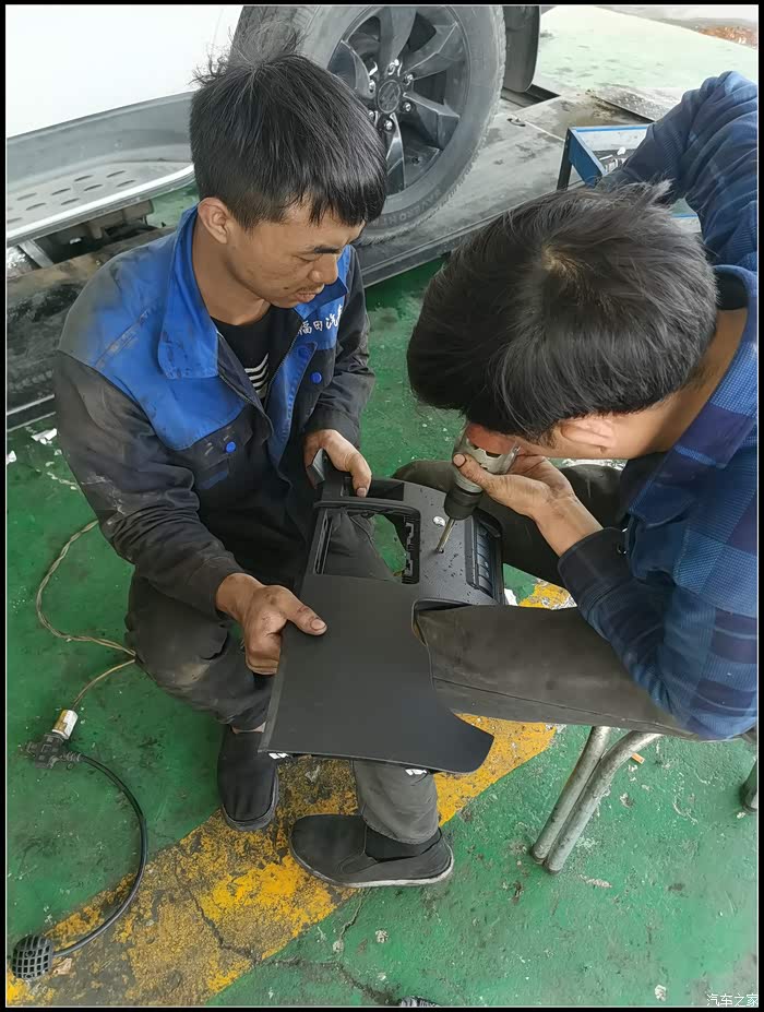

开关的位置根据自己的喜好,可任意布置。我的是布置在方向盘左下方的。看小师傅正取下塑料面板钻孔。
孔钻好了,修一下。

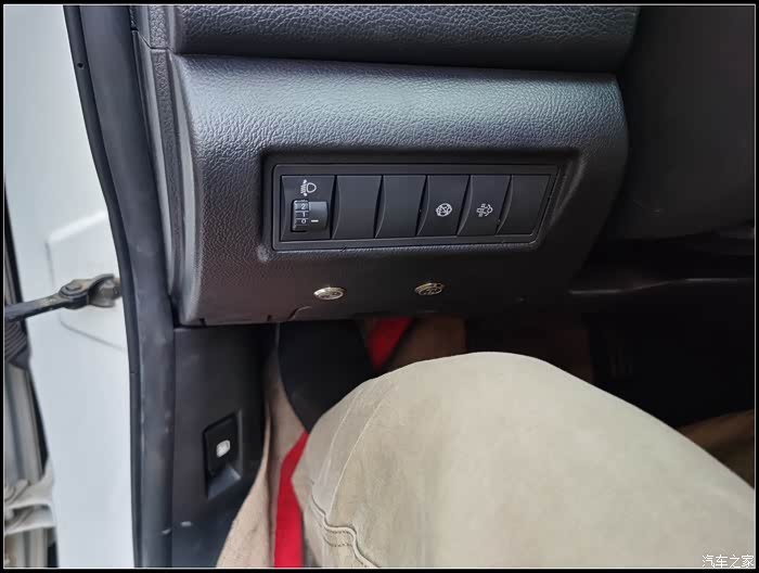

这就开关安装好了的具体位子了
这张有方向盘,更容易看到开关所在的位置

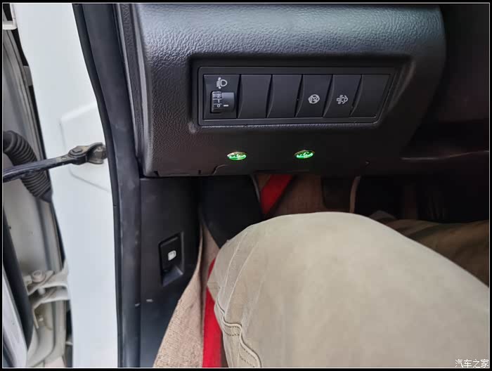

把两个开关点亮看看
坐上去看看正常驾驶的时候,膝盖和开关的位置,嗯,膝盖不会碰到开关,十分理想。
用手点亮开关也还是比较方便。

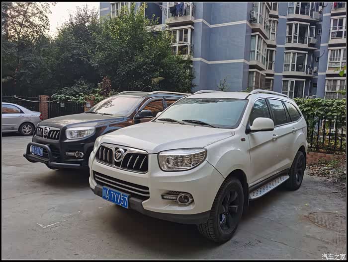

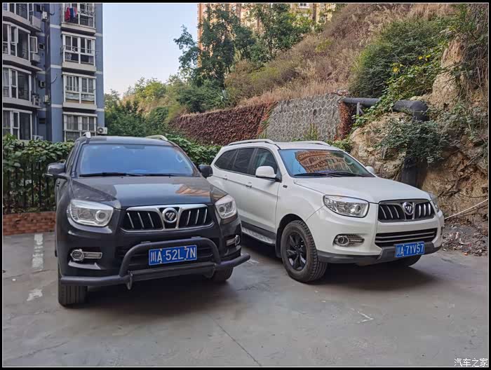

看看我的两台萨瓦纳,今天的主角是白色的自动萨瓦纳,因为它才是TOD四驱系统,黑色的萨瓦纳是分时四驱的,不能安装四驱改装盒子。
哈哈,黑色的萨瓦纳小17万,白色的小5万公里。我天天换着开这两个外壳一样的车,是不是有病哦
