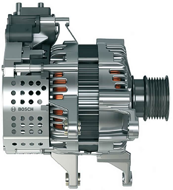

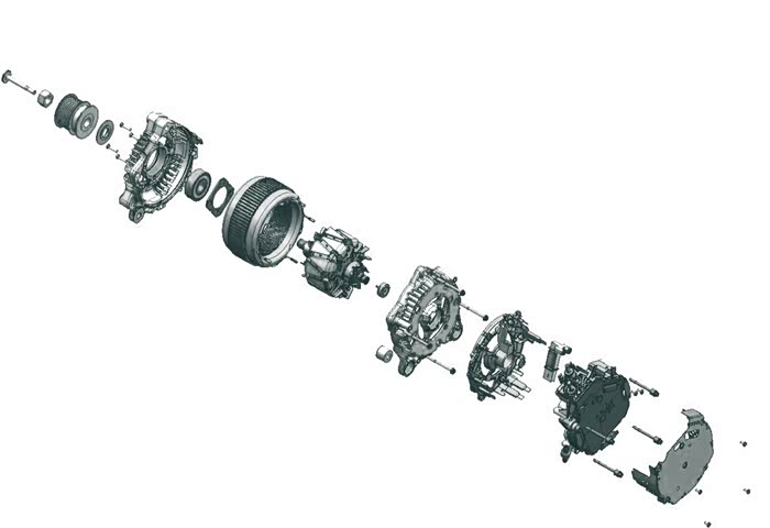

BSG:看一下宝马国产X5 BSG系统是什么样子的。
1、发动舱配电盒;2、48V锂电池;3、电源控制单元,DC/DC转换器,12V转48V;4、48V启动发电机 ;5、配电盒48V
