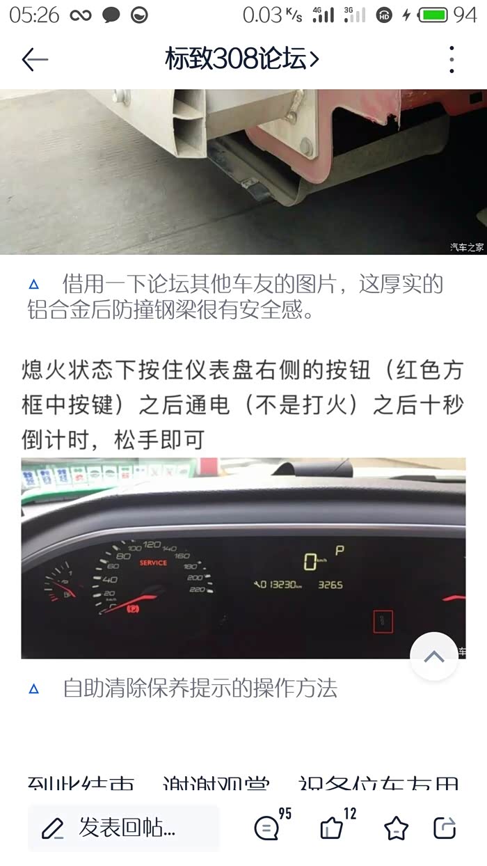

里程表那里有小扳手没有?有的话参照楼上的处理,如果没有看是否同时有别的故障信息?在相应的进行检查。
艾乐米521 2022/05/20 08:43:53 发表在 4楼
看我的帖子。我得也是。手动归零。好一会。等会又亮啦。最后清洗了节气门。
一米阳光Kj 2022/05/21 16:22:25 发表在 6楼
电瓶断电试一下
细雨瘦竹 2022/05/21 20:13:06 发表在 8楼
我的也是一直亮,然后打火屏幕提示发动机故障,但是发动机不亮故障灯。去4是升级了电脑就好了
嘿Brant 2022/07/12 16:01:37 发表在 11楼
你这个不是保养提示,我也遇到同样的状况了,p3060,4s店给我说ecu坏了,你最后怎么解决的
可能不是保养提示 需要去查一下
指尖丿流殇 2022/09/24 19:03:00 发表在 14楼
去4S店做保养
