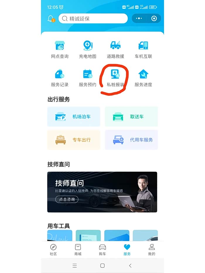

1.微信小程序"比亚迪汽车"-服务-私桩报装(注意哦,APP上面暂时还没有这个功能,只有小程序有,图五示),好像还没提车只要有了比亚迪账号就可以申请了,当时销售小姐姐没告诉我,提了车才申请磨磨唧唧也搞了个把星期。

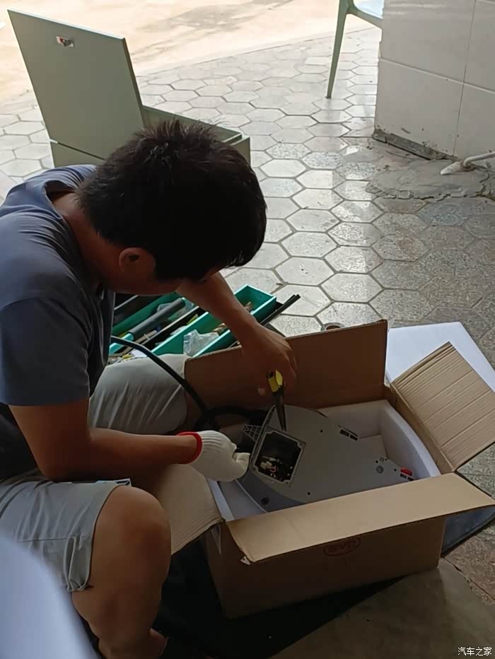

3.大概2-3天就会接到安装师傅的电话,加个微信,给他拍下总电表和他确认好电表功率够大,他会建议你找电工师傅在总电表下安装一个空开,这样会避免如果出现情况跳闸只跳充电桩的闸而不是整个总电闸。你还可以给他拍个现场照片,画个图给个方案,直接让师傅线上确认是否可行,会不会有额外费用,都可以先沟通好,这样就不会出现所谓的二次勘测地形费用了。

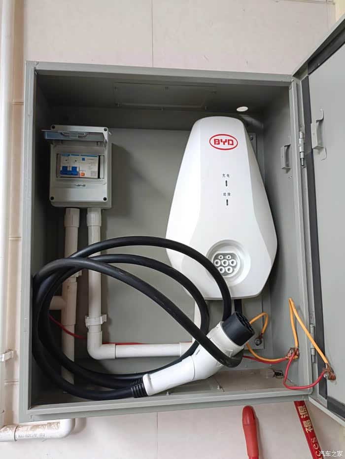

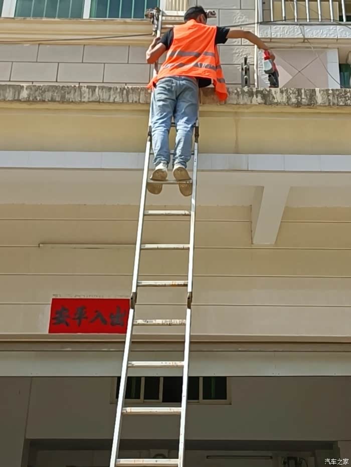

4.装好空开之后,充电桩师傅上门,因为我家要在高空走线,还测量了一下高度,超5米就要收费了,我的4.7米,电箱(尺寸长宽深60x50x25,比我这个大的尺寸都可以,图四效果,师傅告诉我官方的箱子也是得这样收纳线……)是我自己备的,建议到周围五金店购买哦,我这个60元,网上购买太贵啦,官方的也比较贵,但是安装电箱费用还是得出的,100元然后就是我家房子以前没有地线,还需要师傅额外打了个地线,150元。
本来按照师傅经验,安装全程大概耗时2-3小时,但是我要求的走线比较麻烦,前前后后搞了7个钟,师傅全程很耐心,每一段线都套管了,每一个步骤都拍照上传备案,整体都很专业,值得一赞

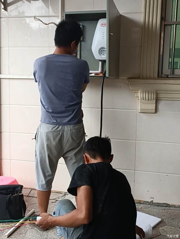

师傅这高空作业,胆子比我大多了
安装中
很专业的样子
安装之后的样子

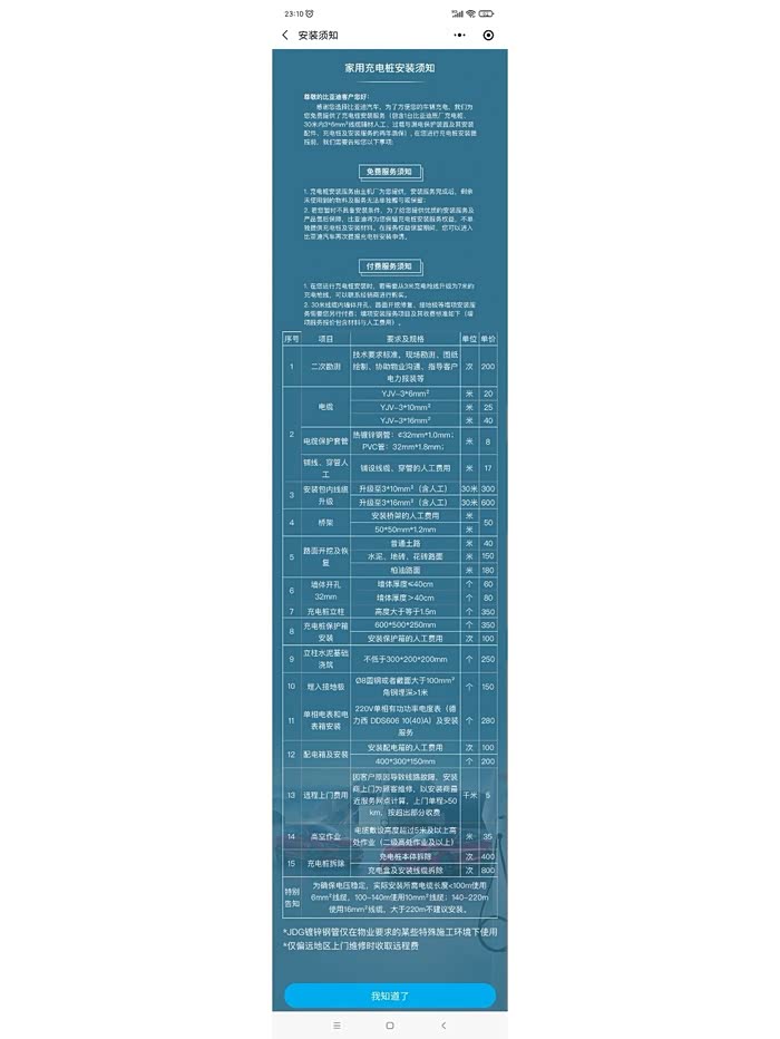

报桩就是APP里面的

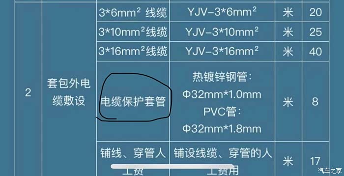

这是所有的须知,也就是费用
这里电缆保护套管我是选择的了,因为也是怕天气什么的腐蚀
空气开关我某多多买的

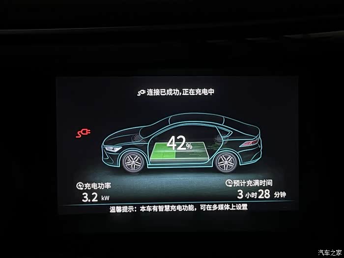

最后充电的速度还是可以。
