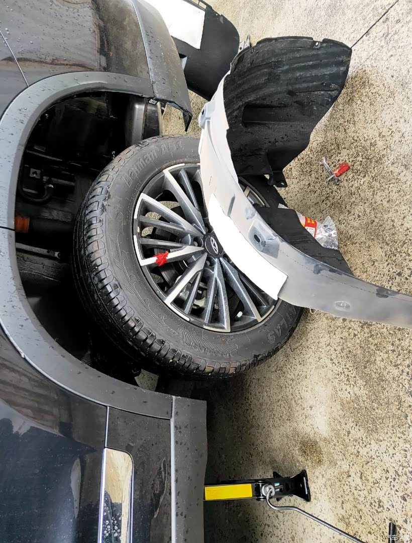

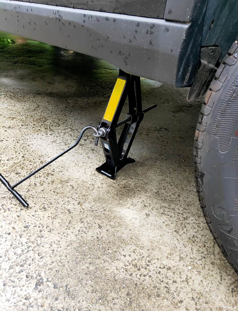

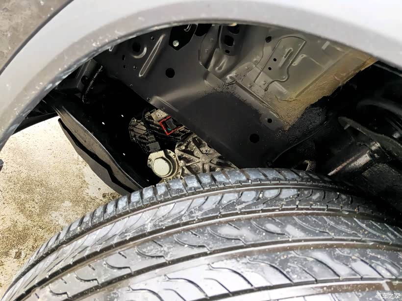

  用原车自带的千顶顶把车顶起来,注意要顶在标定凹槽的位置,然后把轮毂上面的叶子板拆卸下来。

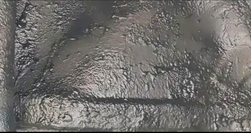

   在网上买了一箱地盘装甲用的喷涂漆,把轮毂上方的车身全部喷涂上一层装甲,等半个小时干了,再喷第二次,这样装甲会厚一些。

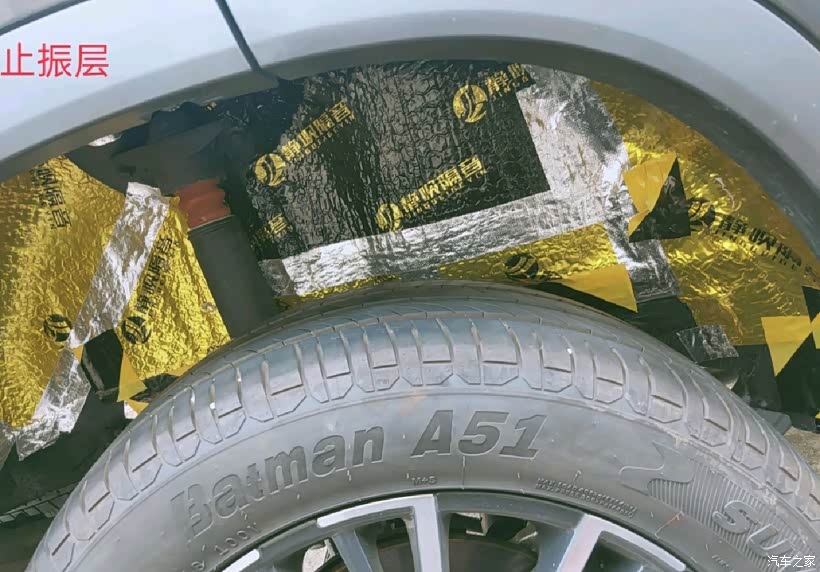

   在网上买的一些隔音棉,粘在叶子板的上方,最好是全部粘满一层。隔音棉可以吸收掉一部分轮胎传上来的噪音。
  在网上买了止振板,全部站满轮胎上方的车身处,用工具压紧压平。
   其他几个轮都用一样的方法重复做一遍,前轮方向盘打死,缝隙就很大,可以操作了,就不用千顶顶了。
  全部弄完就装回叶子板,我就迫不及待的开着小虎儿出去试一下四轮隔音效果怎么样。

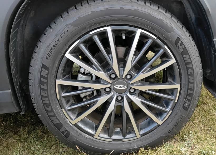

  越想越气,心里那个恼火啊,直接跑去换了四个米其林静音轮胎,换完立马就能感觉出来差别。
  瑞虎八plus这台车我开了3年多吧,动力油耗空间方面我还是比较满意的,就是原车的固铂轮胎比较硬,胎硬了就会存在胎噪大,嫌胎噪大的朋友我劝你直接换静音胎,别相信抖音上说的做四轮隔音效果好,我已经替你们当过小白鼠了。
