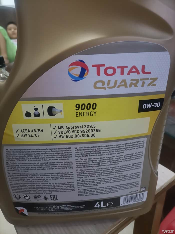

体感评测2:A3B4道达尔0W30最后的绝唱
1 44 发布于 浙江 2022-08-28 13:50:34 只看楼主 热门标准
DIY享受自己动手的乐趣,弄的好自己又满意,累并快乐着!白票不易。
天气突然凉快了,是动手的好时机了。
开门见山:
27度阴。凉快,搞起。一顿蜜汁操作搞定,立刻试车。加到机油下限1/4电子尺。
噪音:怠速动静大,惊了一下,这么大的吗???拖拉机+3
行车时没感觉,自从换了普通胎噪音小很多,总算发挥了隔音好的特点。
油耗:不低,略高于fs040和黑嘉030,大概0.3个油,这油低温冷冻时很黏和40油差不多,我就觉得它油耗不会低,果不其然。不过只要体感好这点汽油又算得了什么。
动力:非常好的低速起步的感觉,轻踩轻有,油门不沉,很舒服有fs的感觉。低速表现不错。
高转速,高速地板油,初体验也是不错的,介于FS040与黑嘉030之间,脚感还不错,但是好像没有黑嘉那种地板油的那种凶猛的冲劲。总之还行,不过办了个事,回来是单程20公里测试不是往返,高转测试次数仅仅3次,都在关注油耗和噪音的问题了。

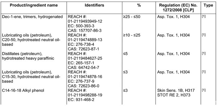

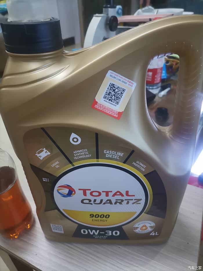

绝唱大主角
最爱高灰份502

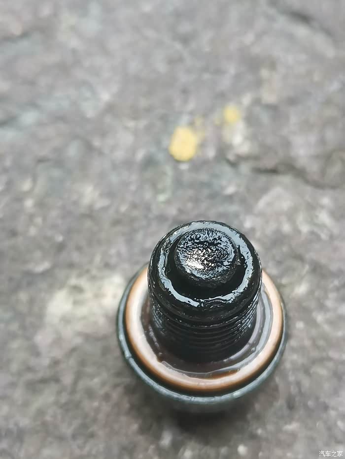

磁铁螺丝5800km少量磁性油泥,下面再展开我对他的看法。我有个大胆的想法

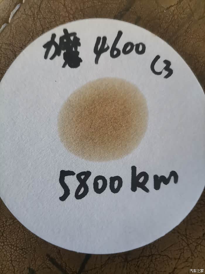

背光5小时

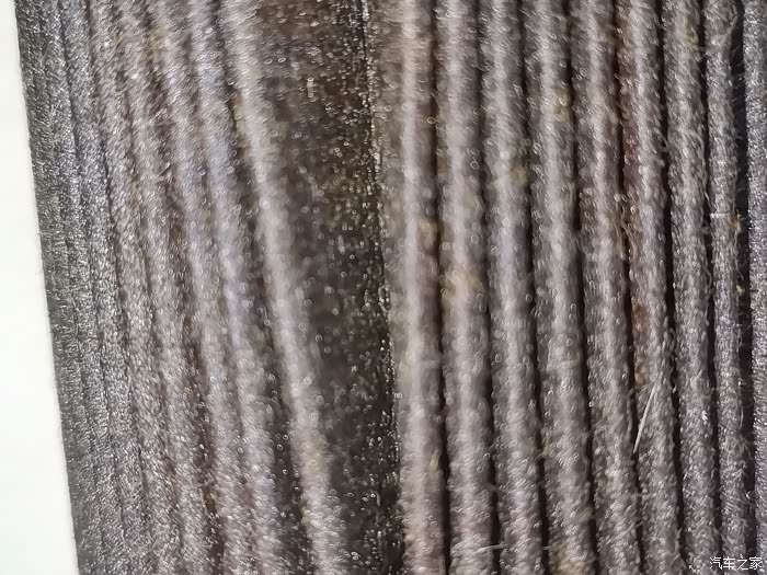

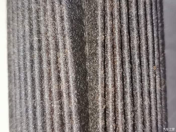

打开滤芯无可见杂质
再打开没有
放大看没有可见杂质
继续找

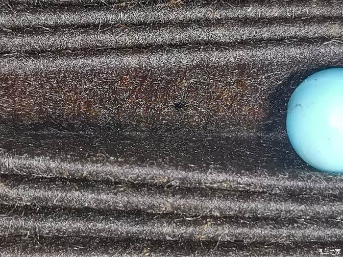

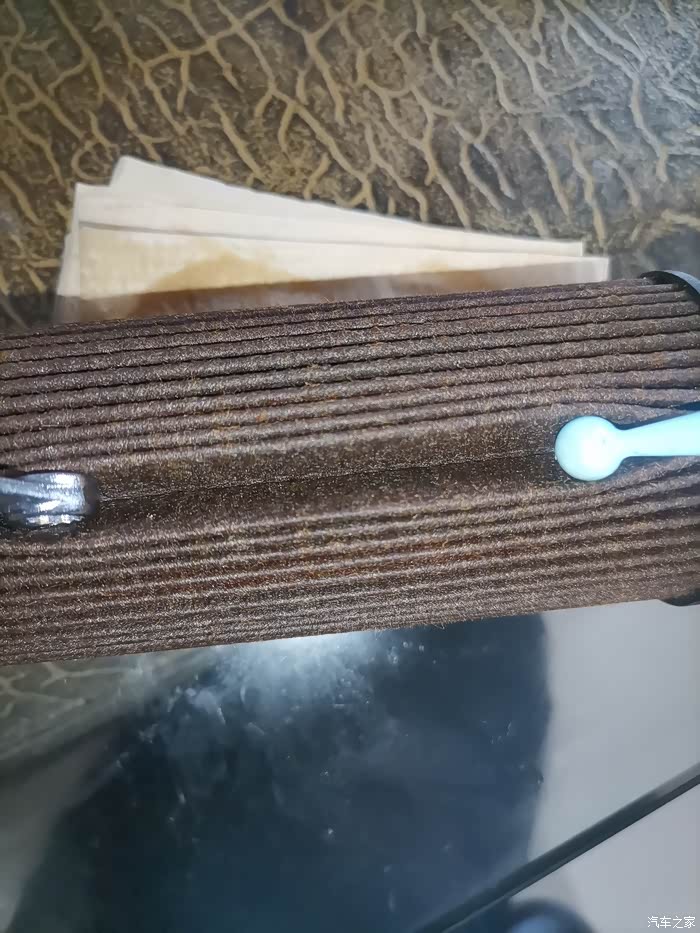

皇天不负有心人,找到了杂质
放大7倍杂质非常小,强磁无法吸附。笔尖长2mm按比例推算估计0.2mm左右
我把每一条折叠处都看了,相比较上一次换下的滤芯这次黑色杂质少了非常多(上次也不多但是目测每折可见几颗)。
我有一个大胆的想法,是不是磁铁螺丝从另一边减少了机滤处经过的杂质。
也就是变相延长了机滤寿命。

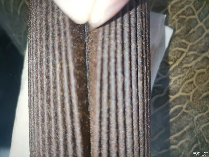

这个5800滤芯是白色盒子卡卡买,做工非常好,堪比进口曼,下车状态好的出乎意料,我觉得再开10000都问题不大。
这次上的是马勒,做工折叠稀稀拉拉非常丑。旧滤芯我一般都不扔做为下次滤芯下车对比使用。
