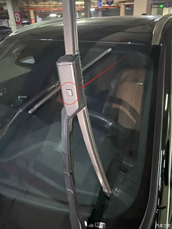

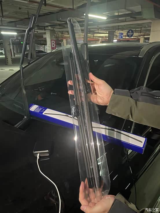

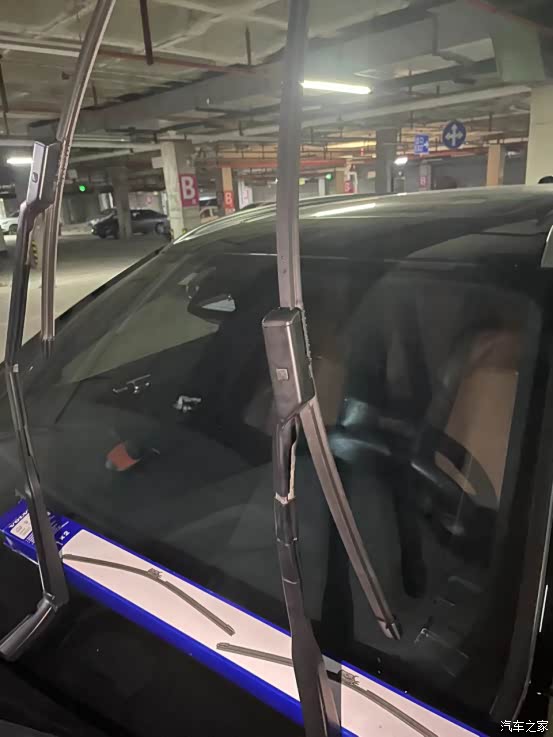

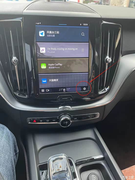

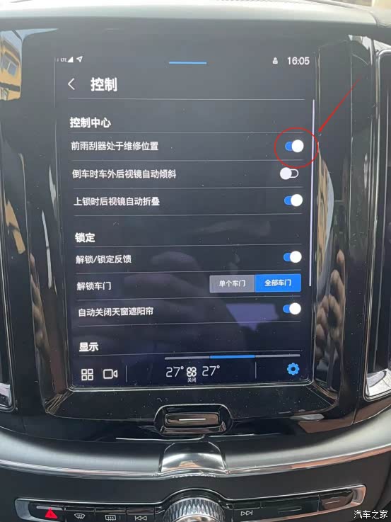

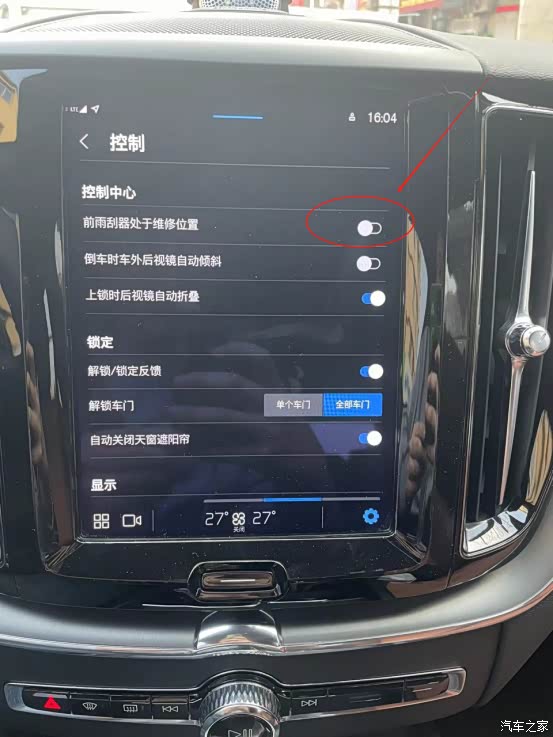

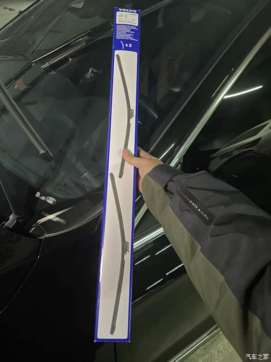

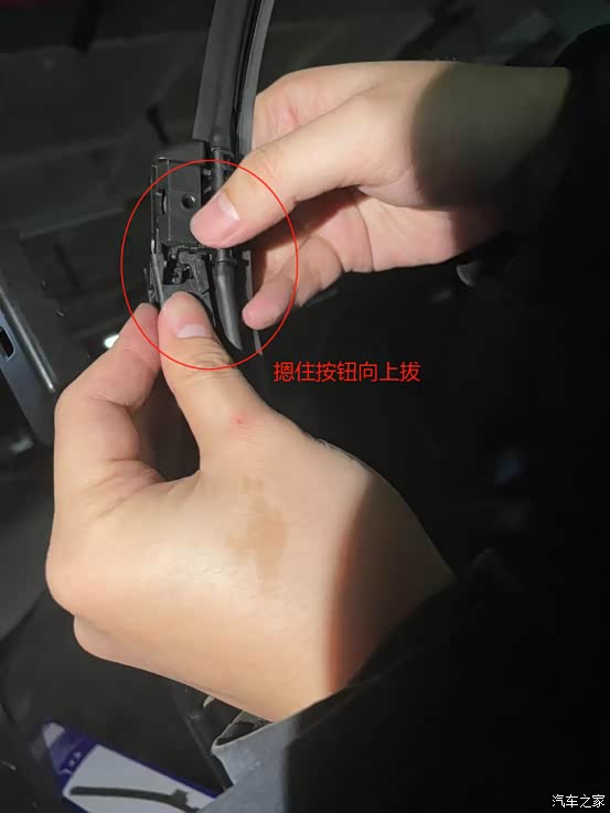

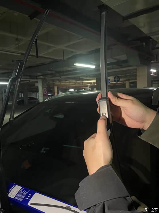

我们需要先打开设置中的控制选项,将前雨刮器处于维修位置。拿出新的雨刮器准备安装,把旧雨刮立起来把中间的按钮按进去,摁住侧边按钮往外拉之后往上一拔,旧的雨刮器就拿下来了。

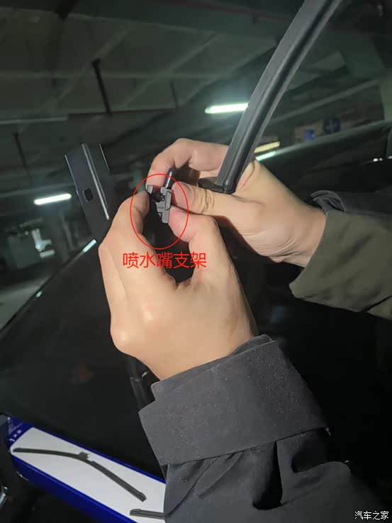

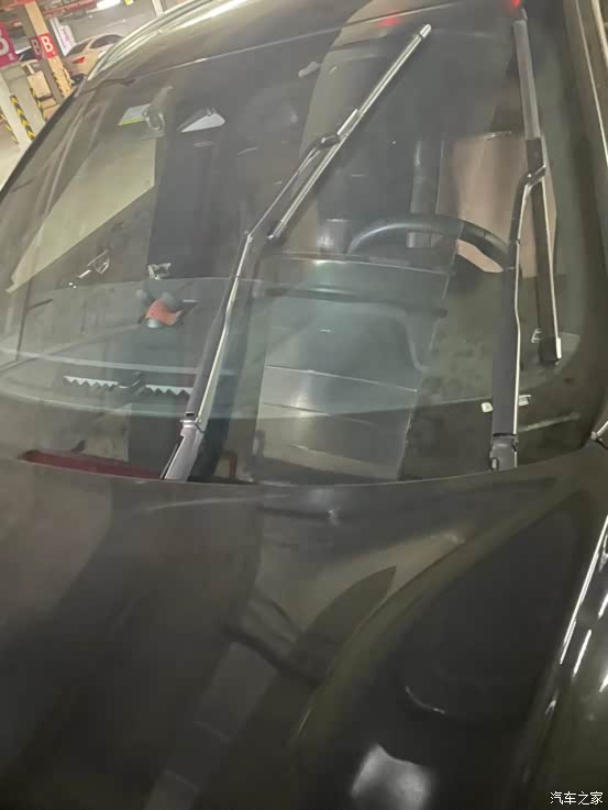

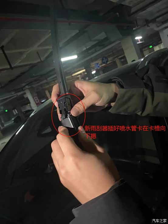

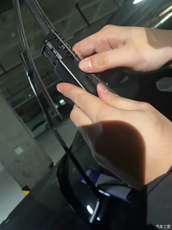

注意这里有一个配件是固定喷水管前端的支架,不要弄丢和弄坏了。拔下旧雨刷的喷水管插到新雨刷上,架上喷水管支架插到卡槽处往下摁,听到咔哒一声,这样我们的雨刷器就更换完成了。另一边短的也是这个步骤,比较困难的是需要站在轮胎上完成操作。

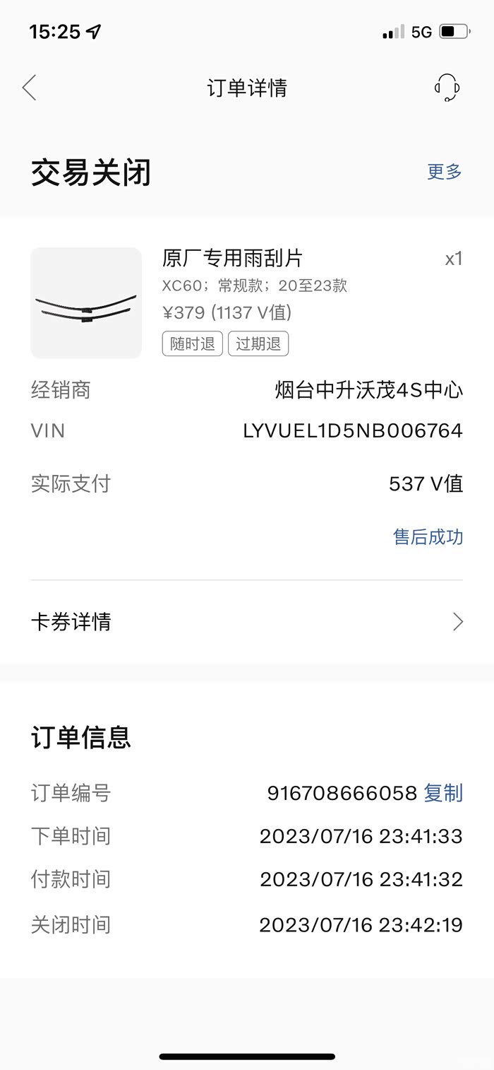

更换沃尔沃XC60雨刮器用时15分钟,还是比较简单的。4S原价300多的雨刮器用了半价券100多拿下。
