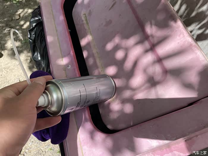

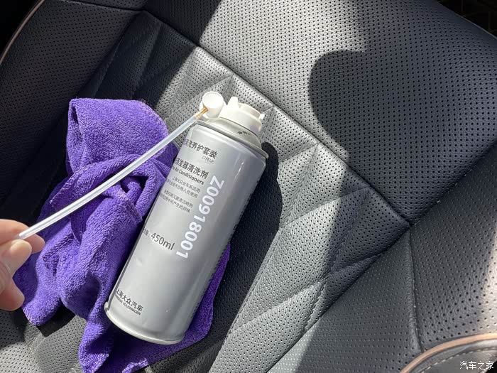

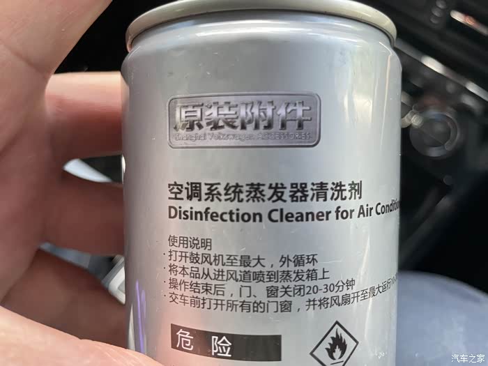

5月中气温已经高了,老帕的空调好久未用,打开之后一股酸臭的味道扑鼻而来,当时就打了个喷嚏,气得我赶快把空调关上了,同时打开车窗通风了好久才作罢。看来空调里脏的不行,清洗是刻不容缓了。立即从网上下单买了一个上汽大众原厂的空调蒸发器清洗剂,就是下图的这个东东,内储压式气罐搭配喷液管,说明书上操作方法写的简单“打开风机外循环最大,从进气道喷到蒸发箱上后,关闭车窗20分钟”等等,剩下的只好自己摸索着尝试了,下面将具体的探索流程跟大家分享一下
原厂清洗神器
自带加长喷管

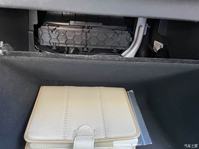

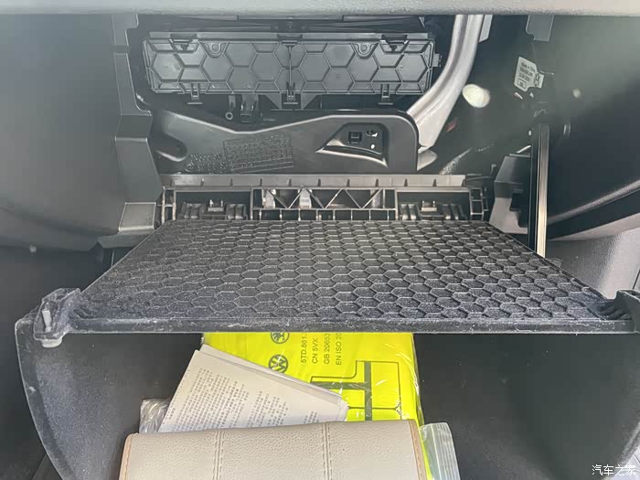

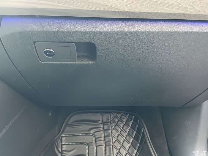

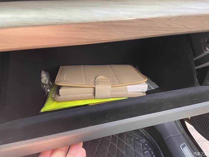

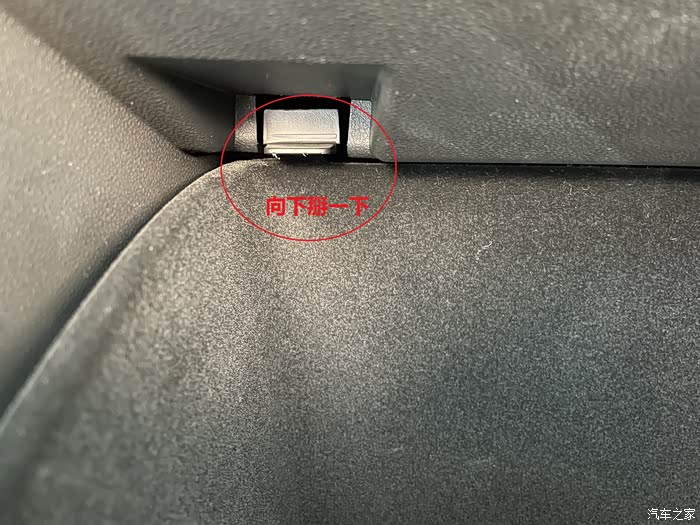

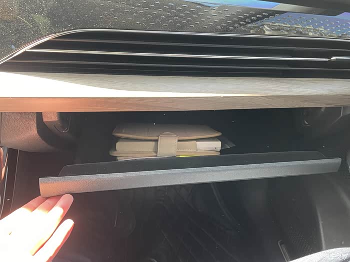

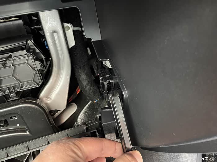

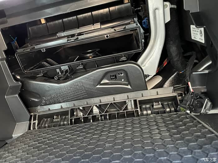

首先,找到空调风机的位置,帕萨特的在副驾驶手套箱里面,跟空调滤芯挨在一起,那么打开手套箱,这里说下啊,在手套箱上部铰接的位置各有一个塑料扣,两手同时向下按一下,就把手套箱给打开的最大了,有点像直接掉下来的感觉,就跟下图一样。这样这个的操作空间就非常大了,比较方便。
手套箱里面是进风口
打开手套箱
手套箱上部左右各一小塑料扣,向下掰一下即可
手套箱全部打开的样子,空间大多了好操作
向下放到底就更大了

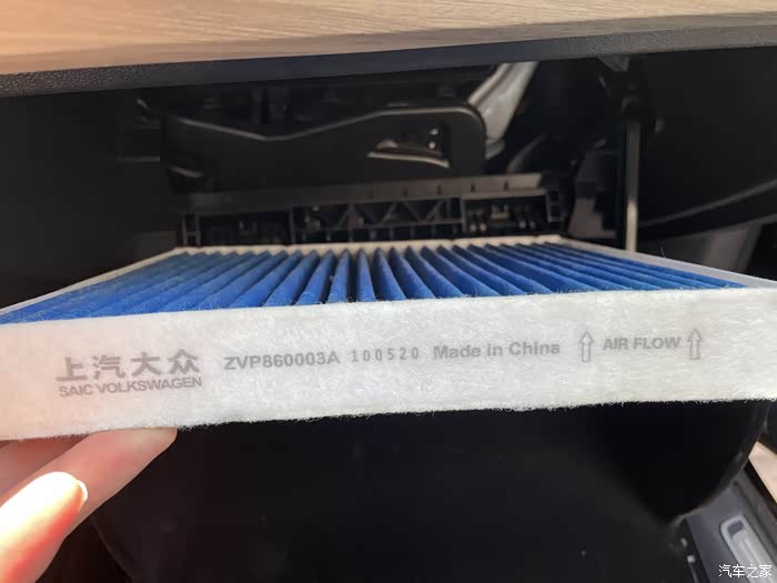

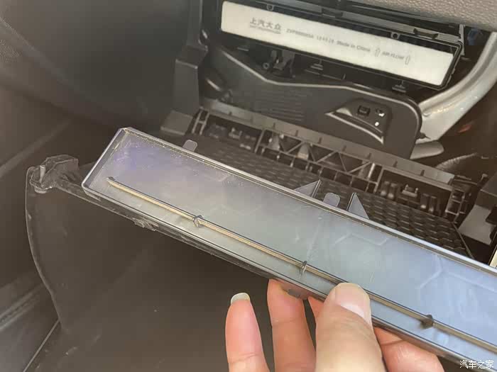

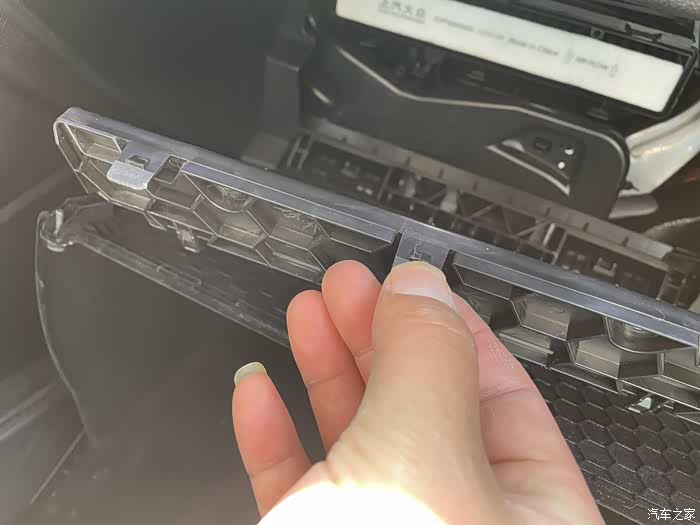

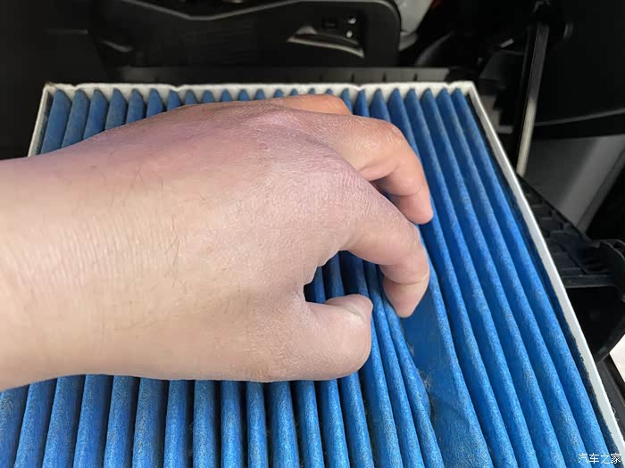

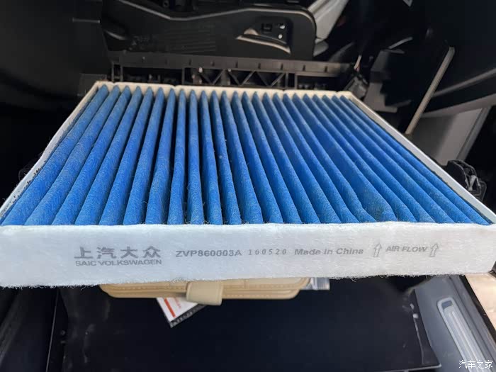

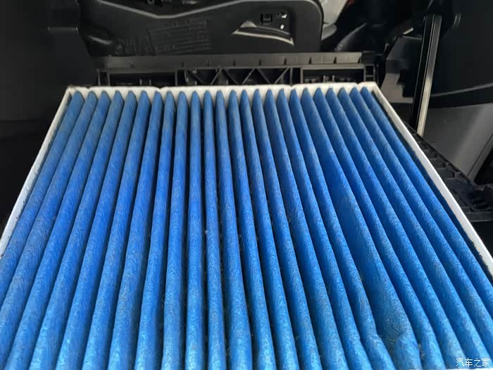

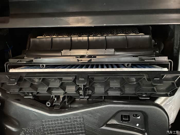

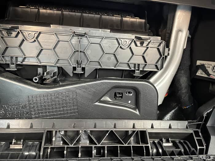

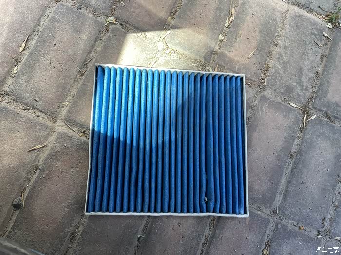

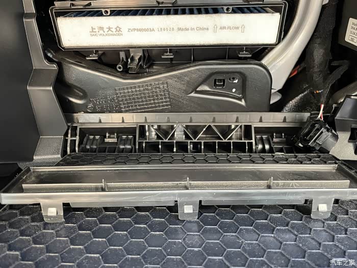

其次是,把空调滤芯取出来,看到手套箱卸下后露出来的那个塑料挡板没有,按住上面突出的塑料扣向下一掰,挡板就卸下来了,露出了里面的空调滤芯,轻轻的向外一拉就可以取出来了,这里要注意一点滤芯箭头方向是向上的,装的时候别装反了。看看老帕上滤芯,感觉还可以用一下,拿到外边吹一下继续使用。
向外掰一下,就可以打开滤芯挡板了
取下挡板就看到里面的滤芯了
把滤芯拿出来,注意箭头方向是向上的哦
放到外面备用
里面圆柱体位置就是鼓风机

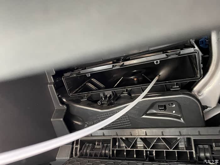

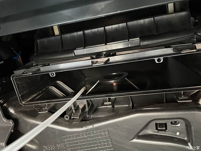

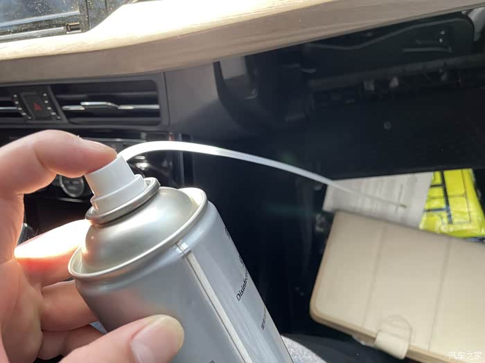

滤芯取出来之后就把进风口全部暴露在外了,清洗工作马上开始。按照说明书,连接好喷气软管打开空调外循环且风量最大,对着风机里面喷就是了,清洗剂里面有酒精和其他成分,气化后喷管变动很凉,而且气化的特别快,不用担心损坏线路,大概喷了5分钟左右我实在是受不了出来的味道了,类似于酒精的味道,估计这时候查酒驾一查一个准,先把空调关了让里面沉积一下也顺便缓口气。如此反复大概半个小时的时间,直到把那罐清洗剂全喷完结束。
接好清洗剂的喷管
打开空调外循环最大风之后,按住安清洗剂的头就可以喷了
喷一会停一下,缓口气,有点呛人
反复如此直到喷完为止

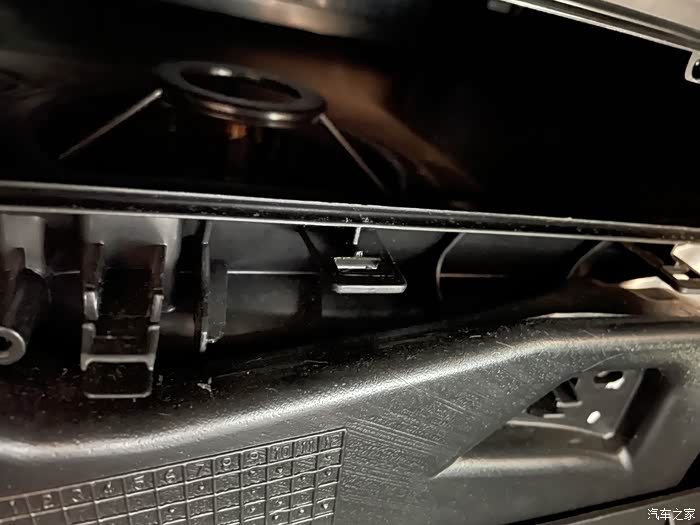

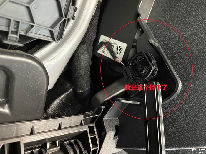

最后就是收尾工作了,按照原路将滤芯、挡板装回去就好了,在我准备将手套箱复位的时候发现,有个零件让我给碰下来了,就在手套箱的滑道上,仔细研究一下,按照原位摸索找到了卡扣的位置,给它塞进去然后将手套箱滑道插到里面,轻轻向上推然后在用力推,听到咔吧一声,手套箱就完美复位了。
清理一下滤芯,还挺新的不换了
找好滤芯方向
直接原路插回去就好了,慢点弄别弄皱了
装挡板,这个是下部先插到槽里,再往里一推就卡主了

这个掉下来了,不过不要紧,找位置给装回去
就在最右侧卡里面就行,别忘了把手套箱滑道放进去
往上推手套箱,听到咔咔的声音就装好了

有害物品,好好抛弃哦
