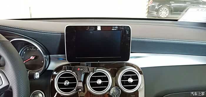

提车两周了,还没上牌,装上了导航卡,但几乎没法用,对收音机的操作也不习惯,小屏更是影响豪车形象,所以果断打算换掉,在某宝看了几家的大屏,有的说要系统启动后才能有倒车影像,有的说发动后就有,就选了后面这个。先来看看我的爱车吧!
这小屏实在寒酸

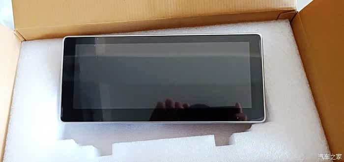

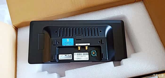

先把收到的大屏拆开看看,
再来看看反面

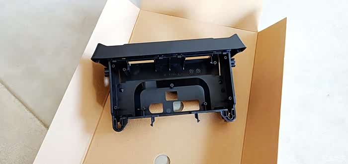

支架

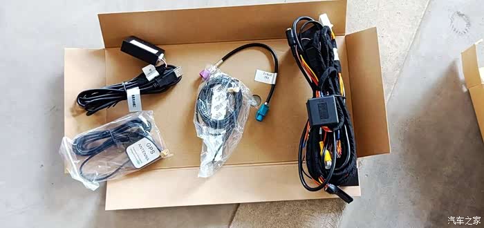

这些是线材
随货配有安装说明

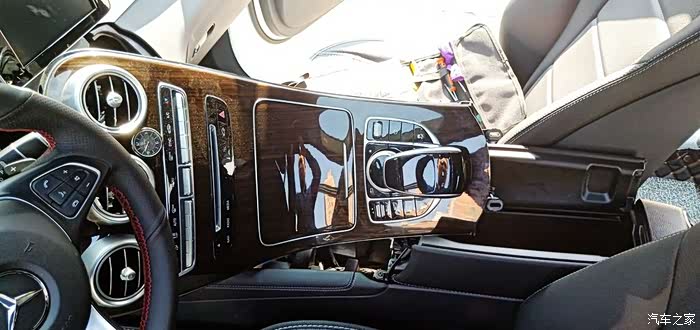

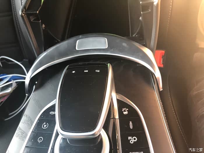

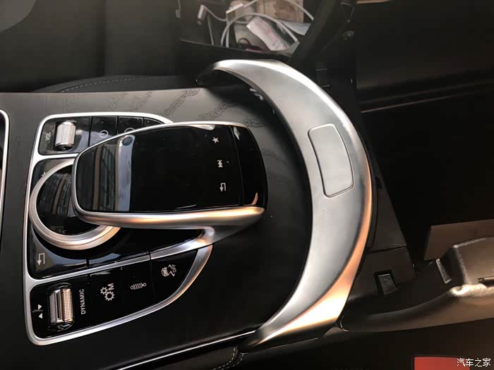

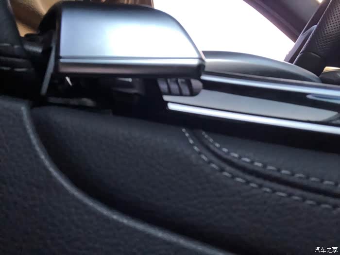

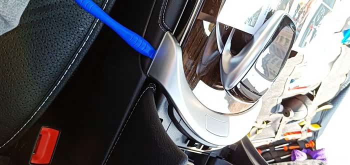

根据安装说明,第一步,先把中控板后面的银色装饰板拆掉,用塑料小工具轻轻撬,结果撬了半天都没有撬下来,用大力又怕搞断,结果还把手指夹伤了,搞了20多分钟,又给厂家打电话,确认方法无误后,加大力度,终于拆开了,第一步最难,前后花了半个小时
基本上拆出来了
嘿嘿,全裸了,由于不熟练,撬的过程中,边上留下了些小痕迹,心痛。。。

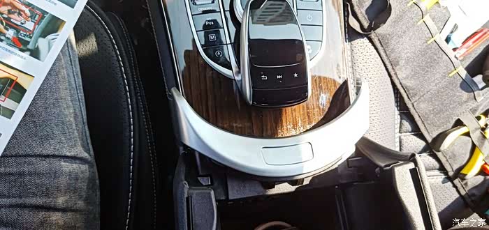

把中控板的螺丝拆掉

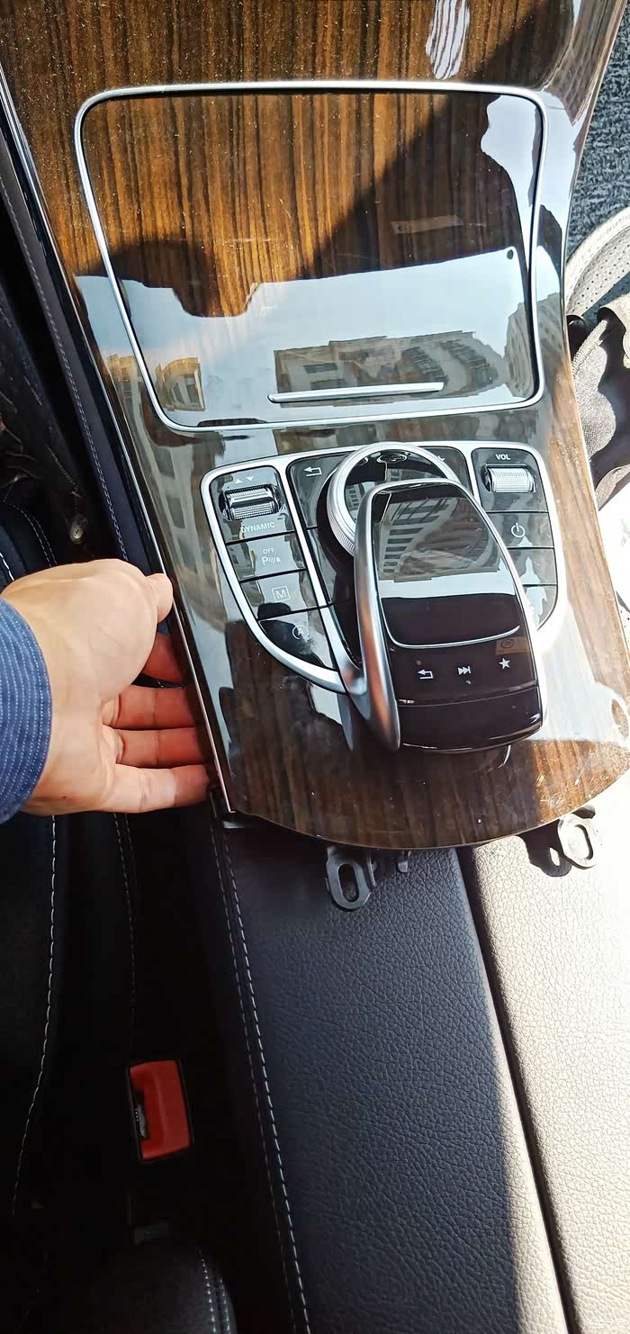

用手往上提中控面板,这个也是卡得有点紧,要一点小暴力

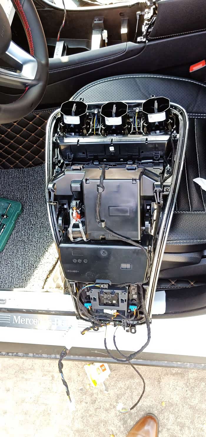

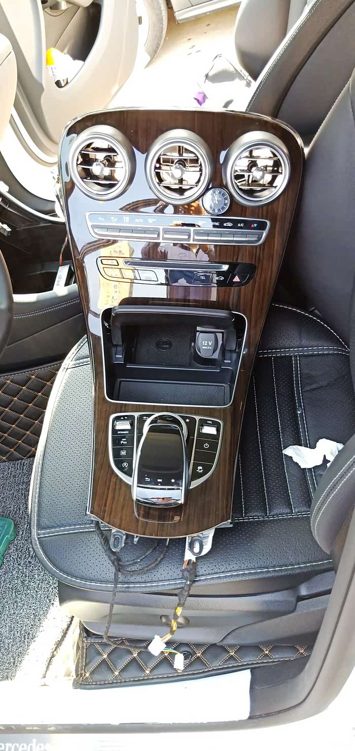

基本上拆下来了
中控板的背面

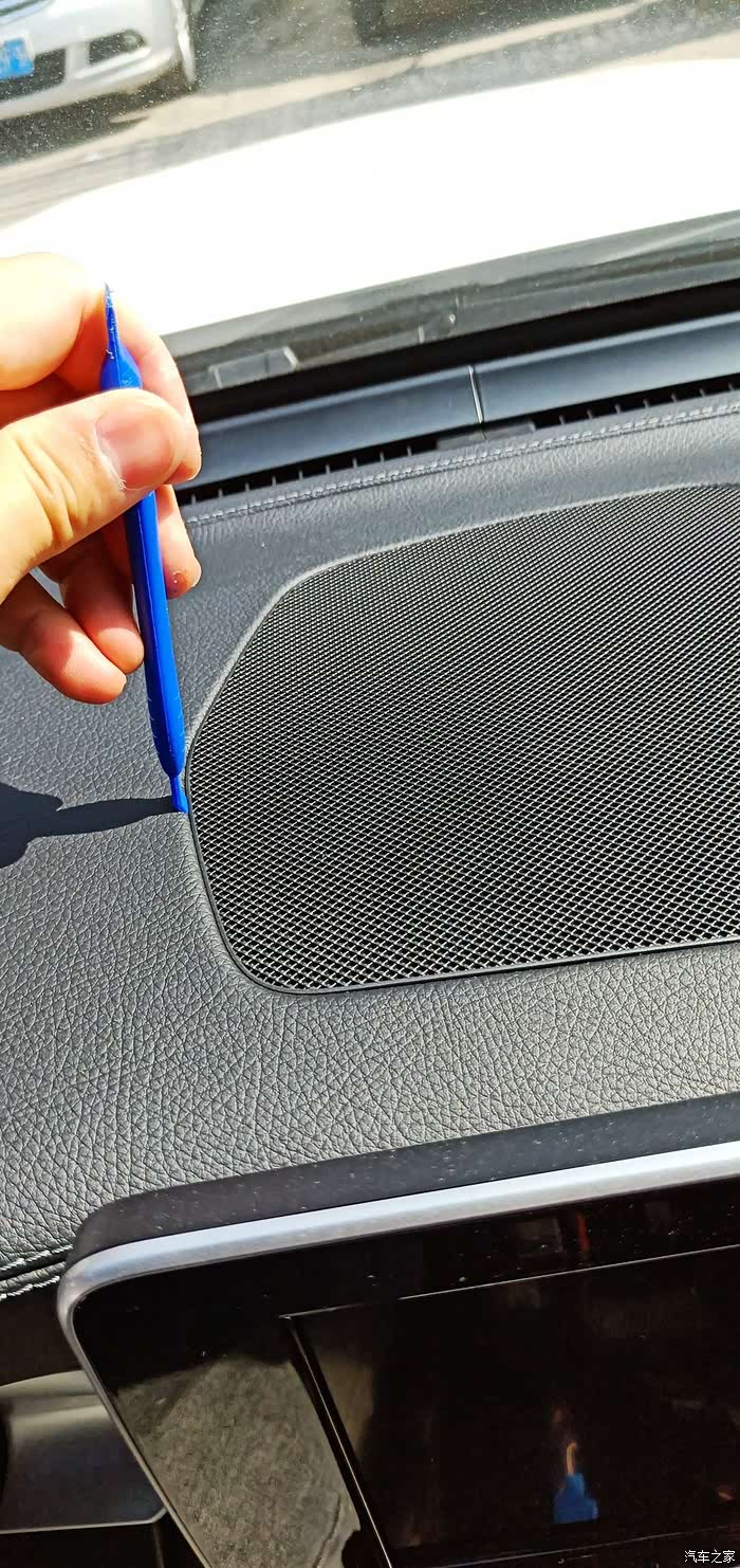

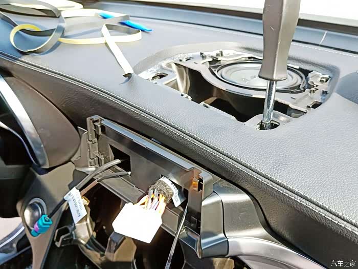

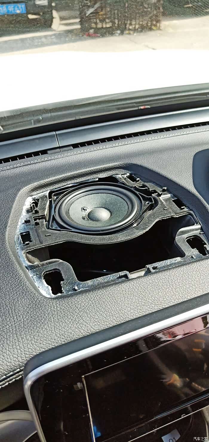

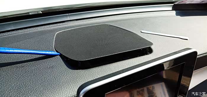

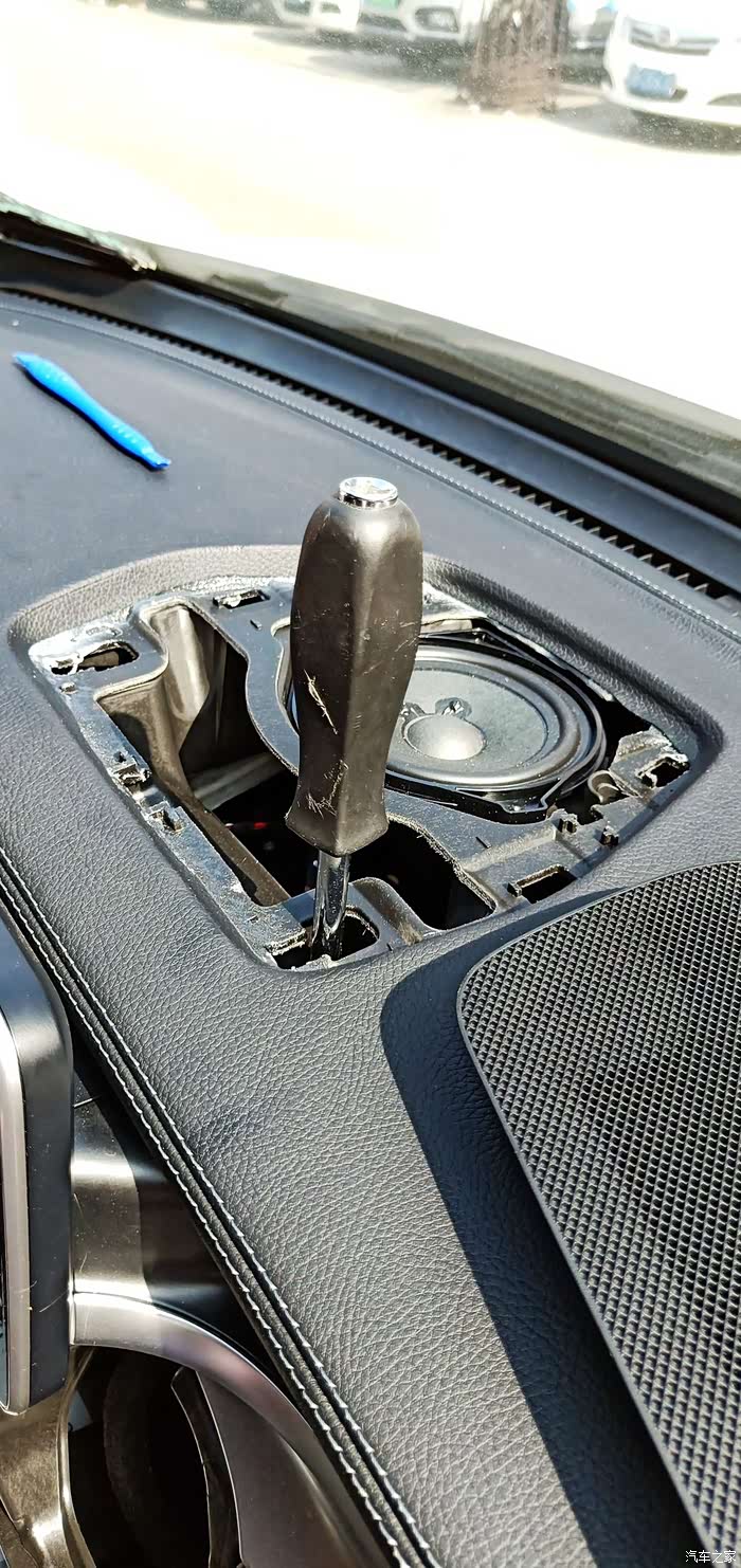

用工具撬开中置喇叭罩
露出了喇叭

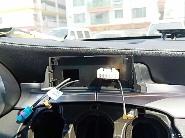

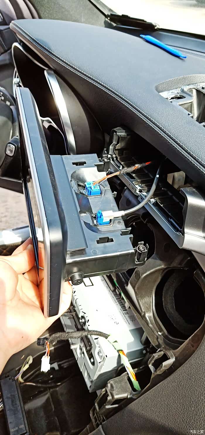

这里有两棵螺丝,要拆开才能取出小屏

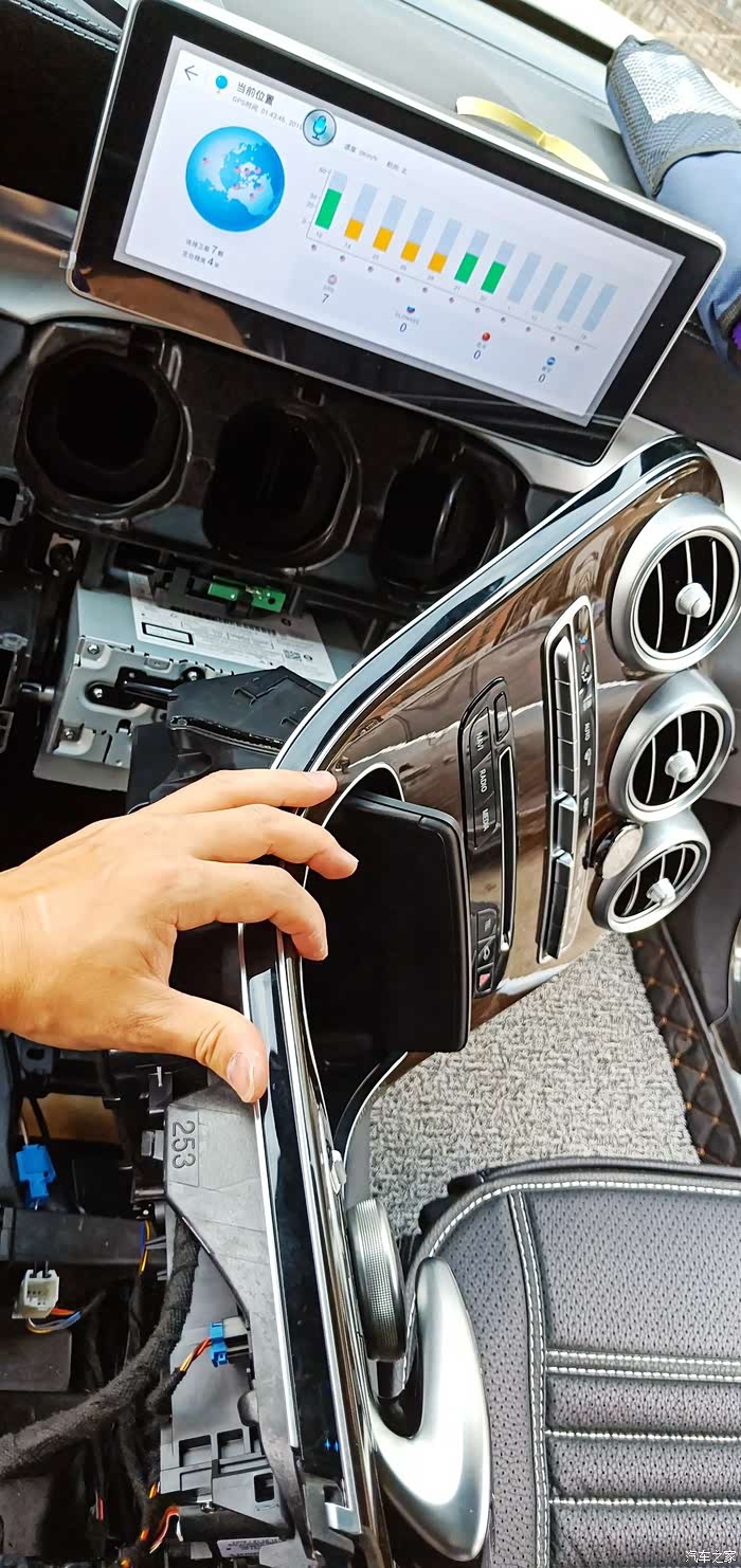

慢慢取出小屏

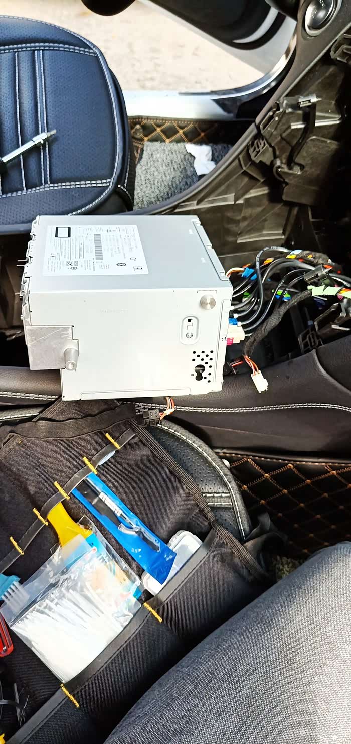

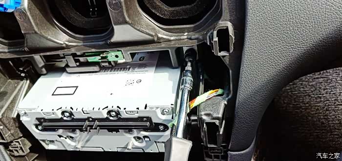

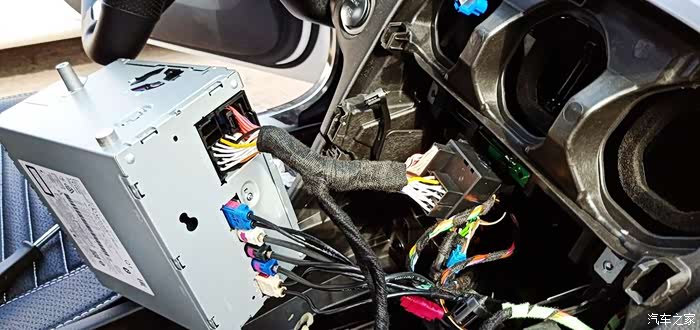

拆出CD机
把从某宝买的线串在原车插头与CD机中间

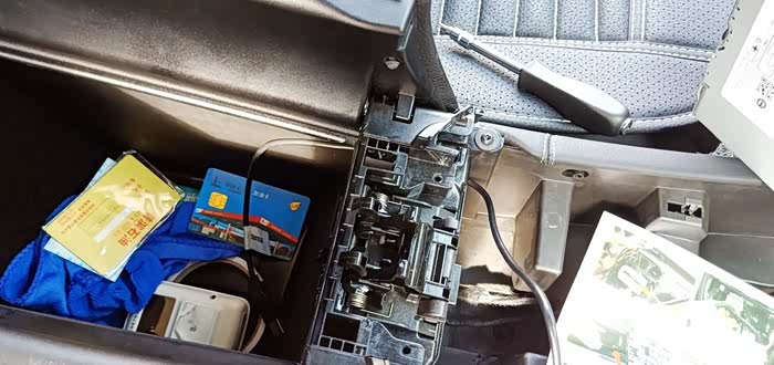

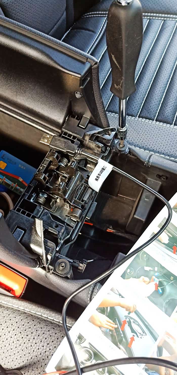

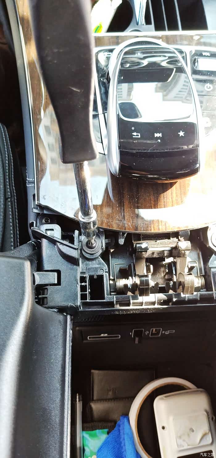

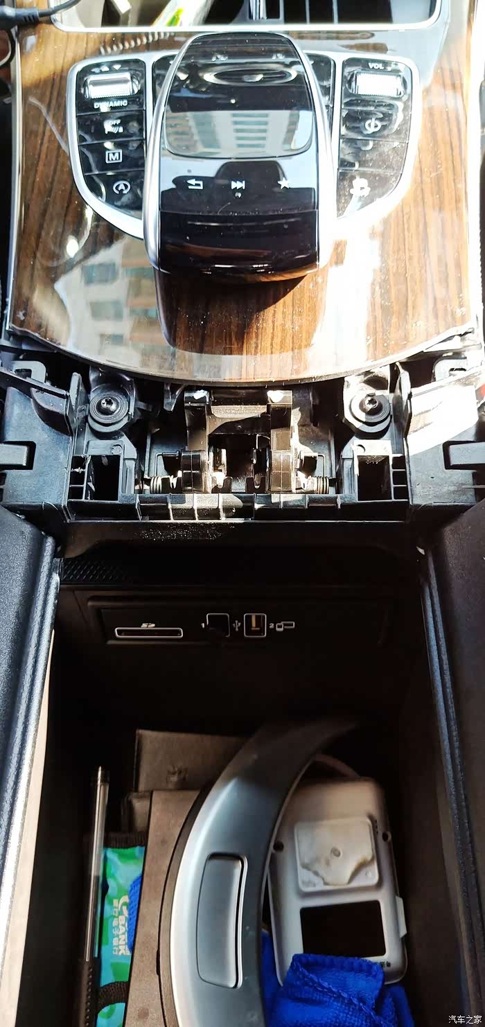

拆开扶手箱,有一根USB线要穿入到扶手箱

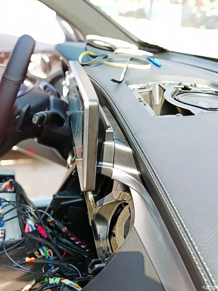

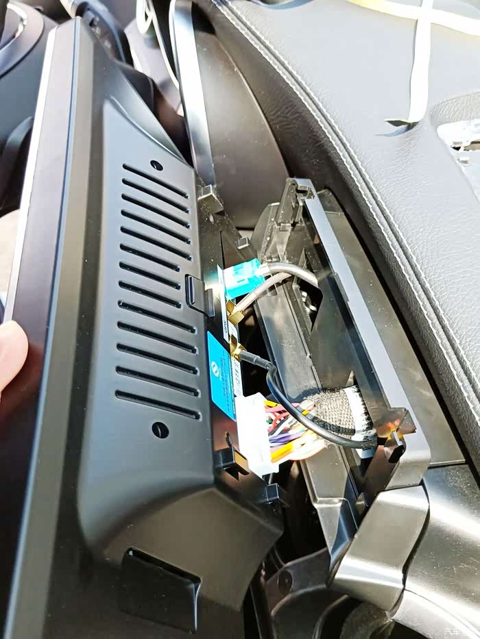

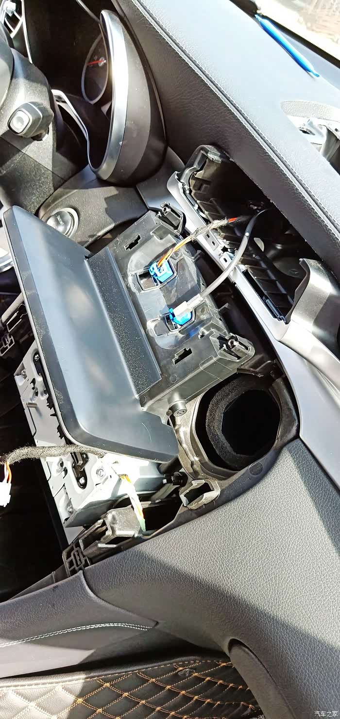

把大屏的支架装好,把买的转接线接上去,还有4G天线,GPS天线
固定好螺丝
接上主机
主机装好了

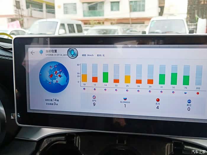

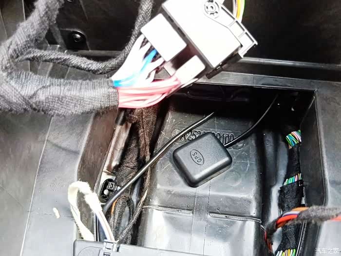

把GPS天线贴在中控盒内部,测试信号
能收到10多颗星

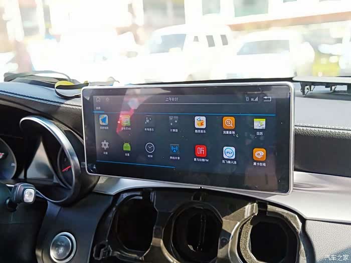

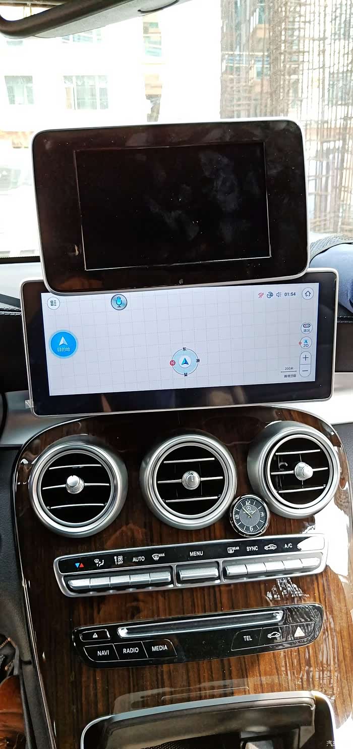

最后来个对比!
初步测试了一下,
优点:大屏B格确实要高一些!不再需要手机导航了,可以在线听歌,在线看电影等,原车系统和安卓系统可以切换。
缺点:原车和安卓的切换还是有点不太方便,除了在界面上切换,音源上也要切换,然后就是安卓的音质了,实在不敢恭维,在某种状态下,切换有BUG,图像会有点花
