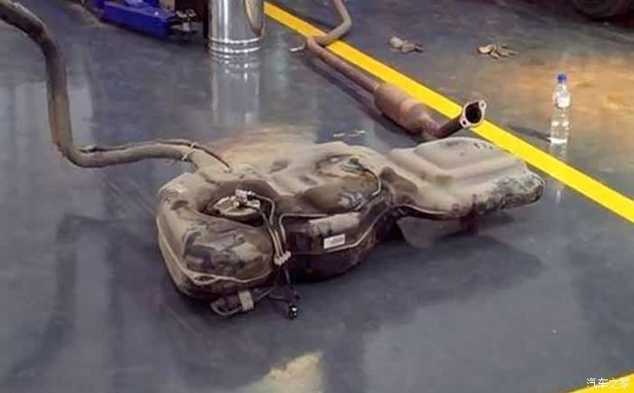

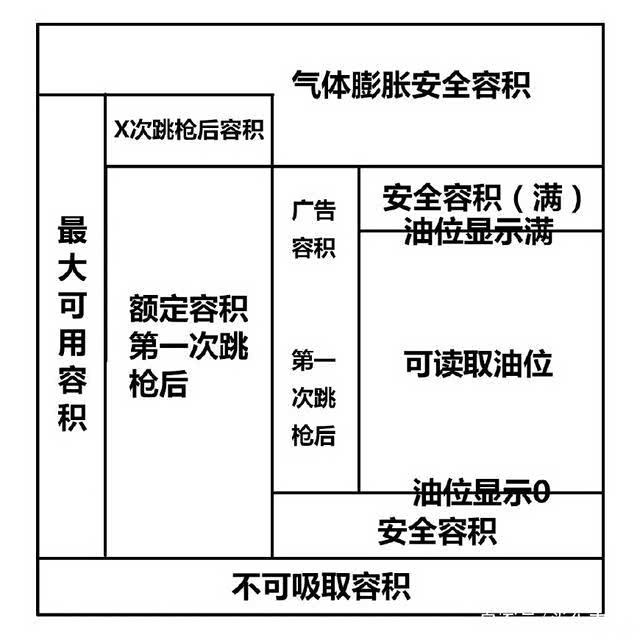

为了让大家好理解下面的大数据结果,首先科普一下油箱容积的组成和油表刻度所能显示的部分:
油箱形状都是不规则的,总体上就是上面最小,中间偏下最大,下面也略微缩小。

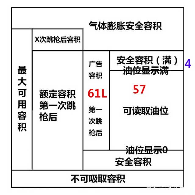

以上就是油箱容积所包括的内容。油表只显示上面油位从0到满的部分。再加上第一次跳枪的油表之上的部分总共为官方给的61升容量。实际上上方还有部分空气容量和下方约7升的安全容积和不可吸取容积。
油表可显示容积为59升。

最后总结宝马X1油箱数据图
此外,很多TX的数据都是从亮灯加到第一次跳枪,一般加油站数据为57升,这是因为亮灯的时候油表还剩下第一大格的1小格多一点点,正好是4升,而从油表最右端到跳枪也是4升,所以亮灯到跳枪也是57升,与油表显示0加到油表满格都是57升。
当然你假如不怕油泵烧掉,开到油表0刻度然后加到跳枪,那么正好61升,完全符合官方广告数据。
