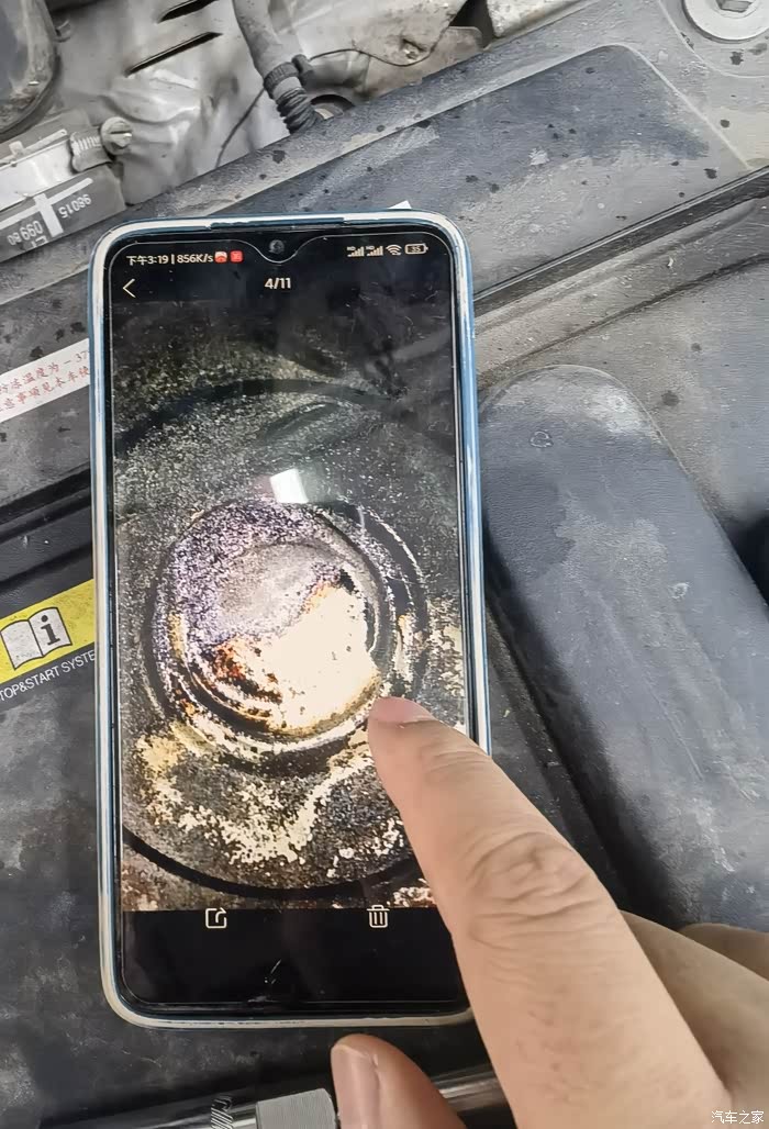

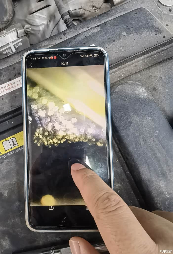

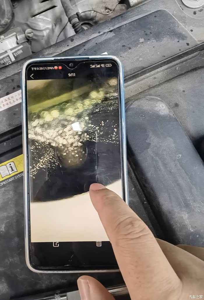

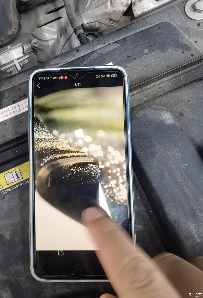

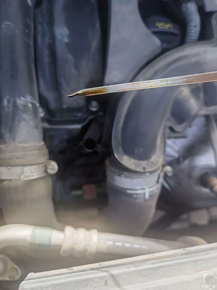

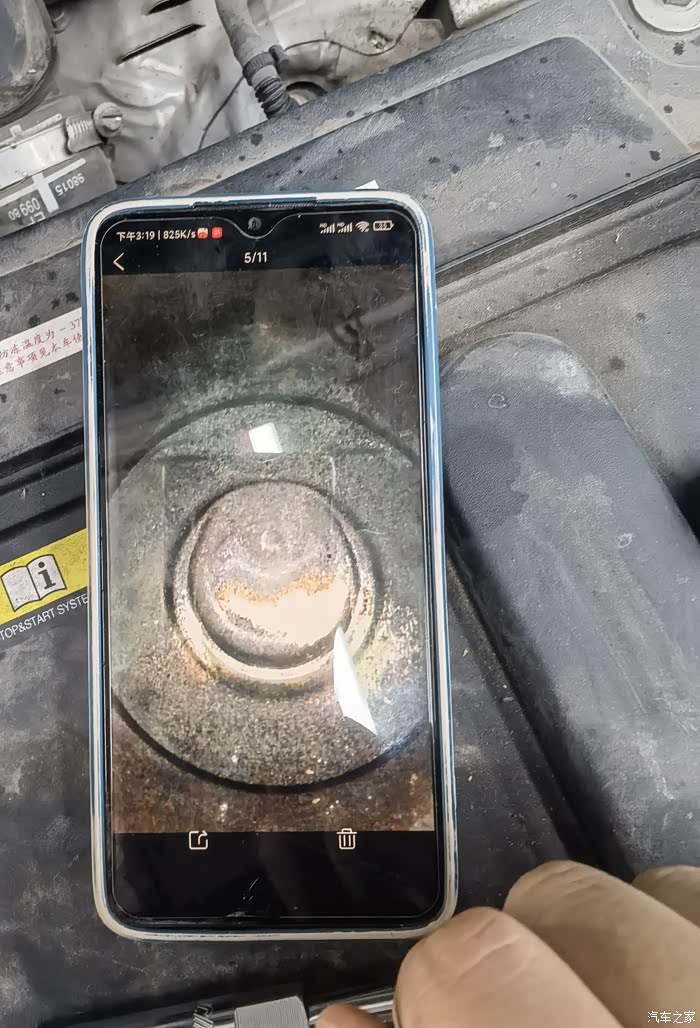

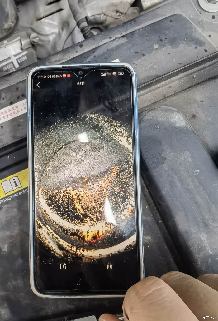

目前车辆8.9万公里,单次保养行驶2500公里,机油尺到中间位置。而且跑高速消耗快 日常市区行驶不咋消耗
检查气门油封 消耗厉害
同时 活塞一定积碳。
保养情况 1.全程4S店 道达尔全合成机油 或者长城机油,2.6万公里左右开始使用标志出的燃油宝,一直使用到8.9万公里。 结论来看 国五的发动机 是一定会烧机油 迟早的事情。晚点像论坛那个大佬说的在15万公里左右烧,早点的应该在8到10万公里烧,要是在外面保养,估计烧的更快。从厂家目前售后政策来看 1.是返厂。拆发动机回襄阳发动机厂修。成本在8千左右,应该可以继续顶8到9万公里,再等待下次大修一下。2.是外面用免拆加换气门油封。但是不能保证用多久。3.外面大修,但是看师傅技术水平。 整体来看 1.国五发动机机存在明显质量或者设计缺陷,后续版本未知。从老版1.6t发动机烧机油,到国五说改进 不烧机油 到 国六说不烧。神龙在国内越卖越差 不是没有原因的。2.出问题没有担当,能糊弄就糊弄,出个返厂政策,遮遮掩掩的。而且从各种渠道查询的结果来看 水泵 活塞环 电磁阀 出水室水管 减震器 这些在10万公里 是个坎,总得可能坏几个。哎 不知换下部车 国内的标雪是否还在~
