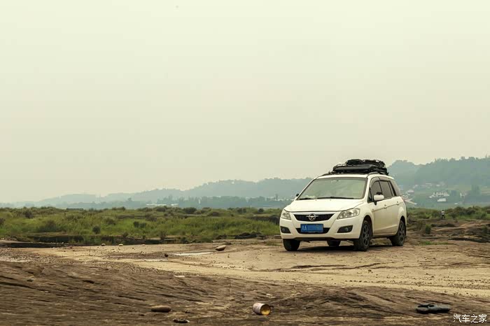

先来张现在的样子,这是一个烂路,我们四个车只有我开到这里了,而且是七人满载。
这是现在的侧面流线

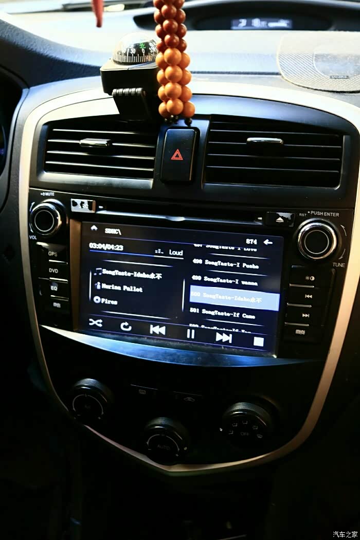

01-dvd导航(原车是六碟CD)当时换成好像是3500,是卡仕特的,好像还是成都装第一台,因为模具有一个地方要改进,都用我的机子做的。六年了,一切OK。
后面的接线,包括后来加的低音都是主机直接推的。
这个是原车六CD

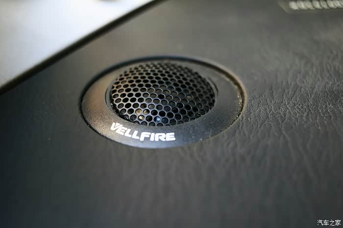

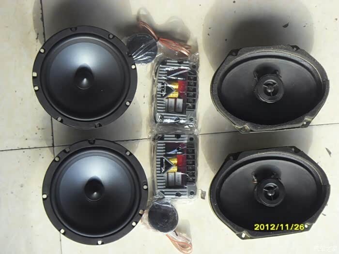

03-改音响加高音(原车有位置但没装高音)
左边是加的,右边是原车前门的,被我改到后门了。
加装的高音(加了分频器的)
后门改的前门的同轴

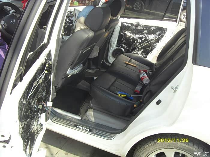

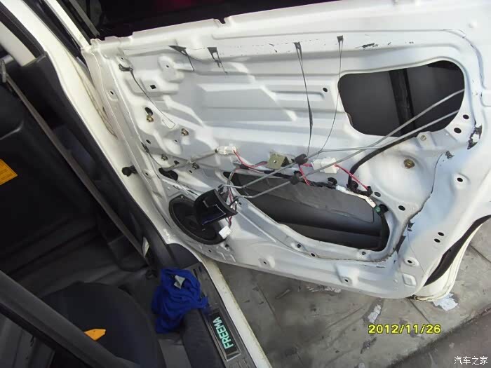

04-四门隔音(下图为做之前和做之后的对比)

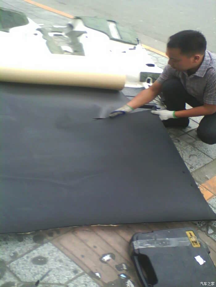

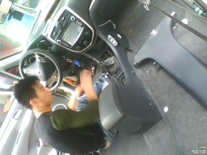

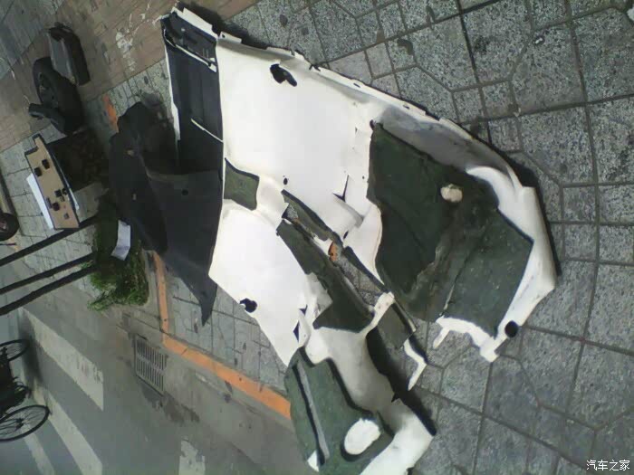

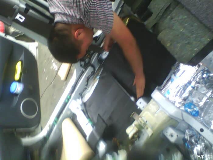

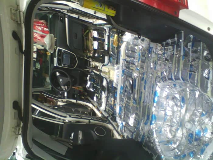

05-全车隔音

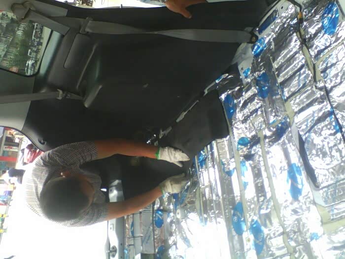

显示一层止振板
原车的地毯背面
原车止振板
粘隔音棉
原车拆完的样子
隔音棉
备胎位置粘贴完成
复原中

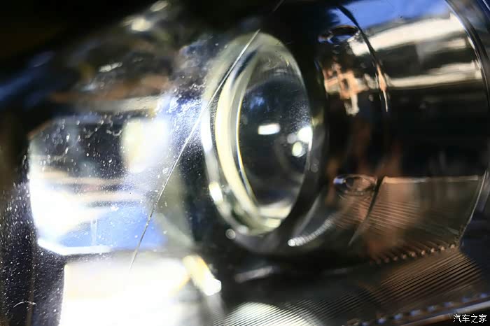

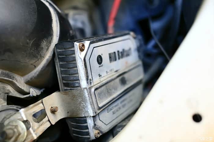

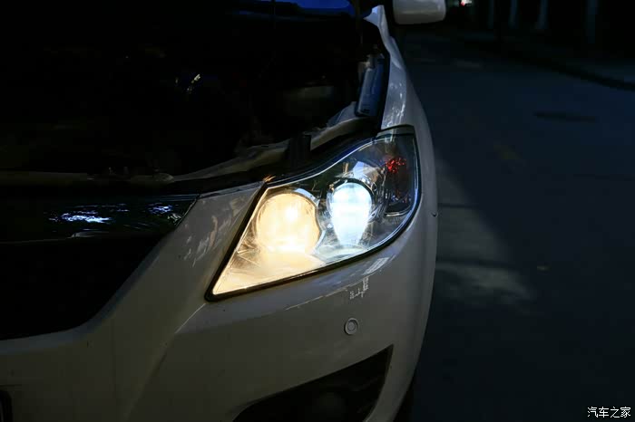

06-海拉双透镜
安定器
原车,开灯换的海拉,等有点大,原车罩有点小,导致现在车灯都有点偏低。

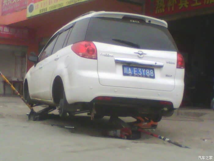

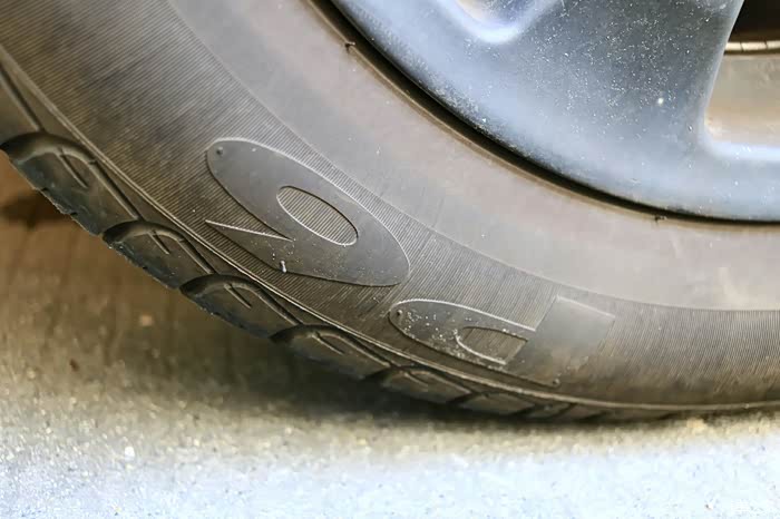

08-轮胎,五年期间换了四套(目前使用的P6mpv车型专用轮胎,尺寸也换大了)
目前使用的轮胎,原车是195-55,我现在用的195-65
这是曾经某一次换轮胎

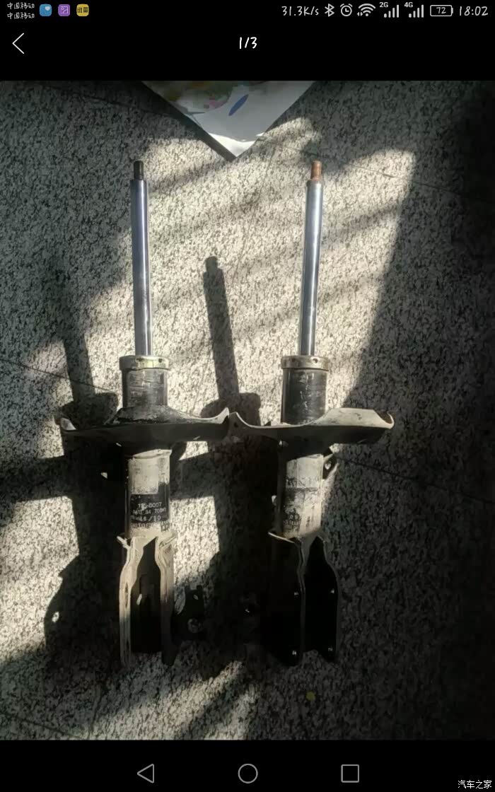

09-四个减震
原车减震

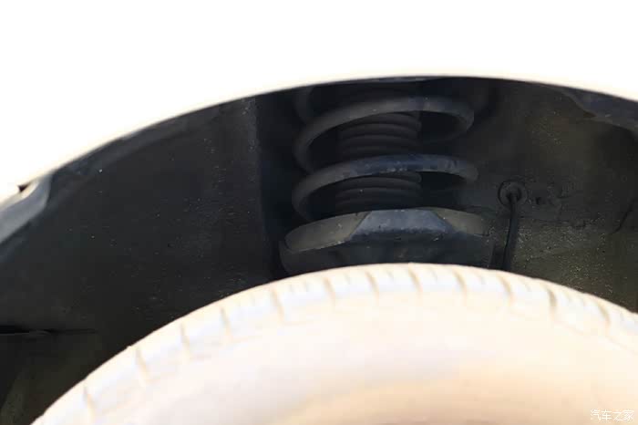

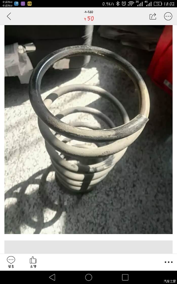

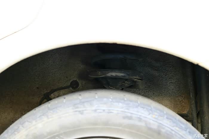

10-四个升高弹簧(全车抬高两寸,再不回挂地盘了,就算七座满载后轮都还有三指的高度)
原车弹簧
这里一起做个小总结,我的车差不多抬高了八公分左右。下面看一下改装的照片
前减震和弹簧
后减震和弹簧
前减震和弹簧的高度
后减震和弹簧的高度

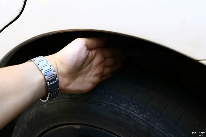

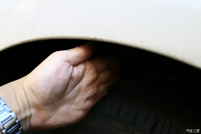

我的手高,做参考图
原车的高度

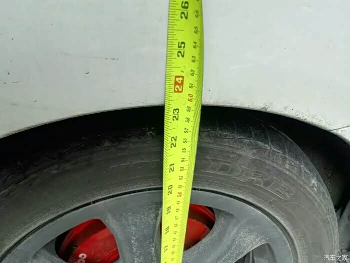

改完弹簧和减震的高度
原车车身高度
改完弹簧和减震的高度

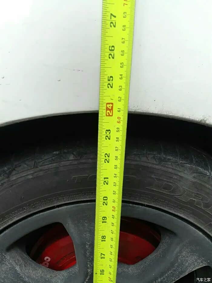

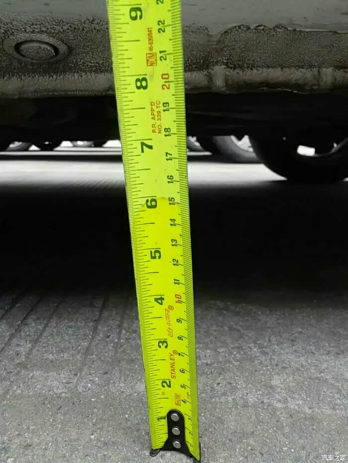

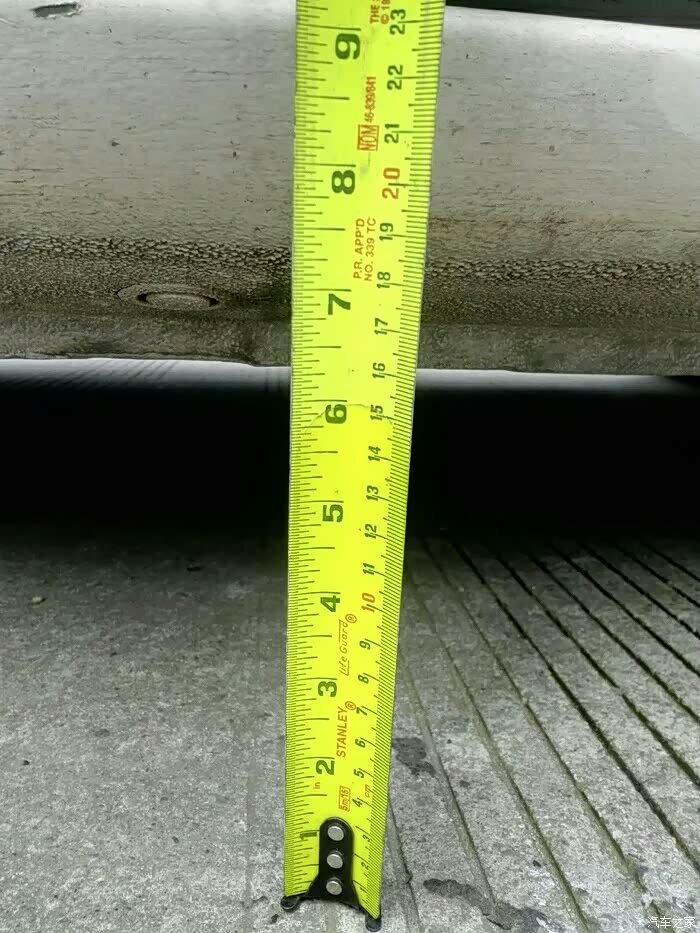

现在我的车身高度,后面的高度是轮胎带来的

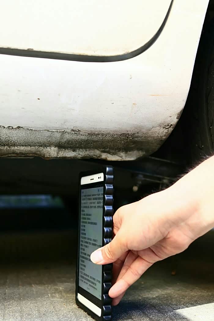

手机差不多20公分,在彻底还有基本两指的高度,也就是说我车身高度在22左右。

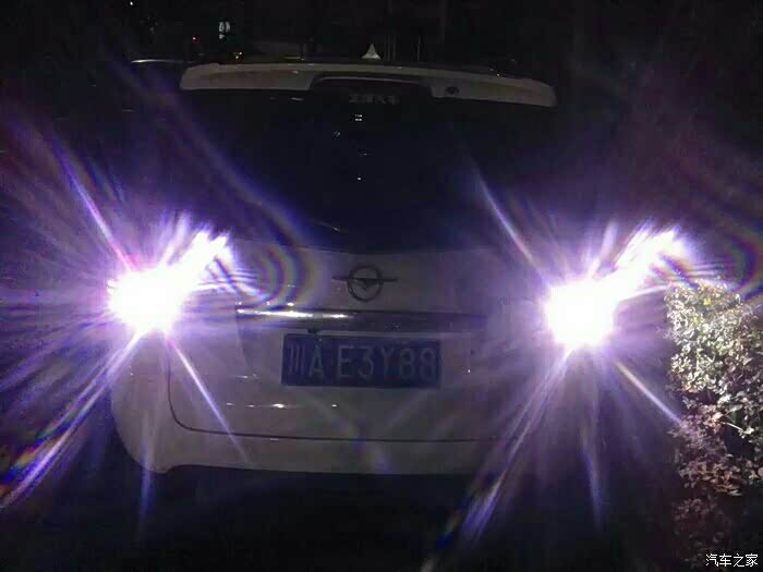

13-全车LED灯
流氓倒车灯的亮度
