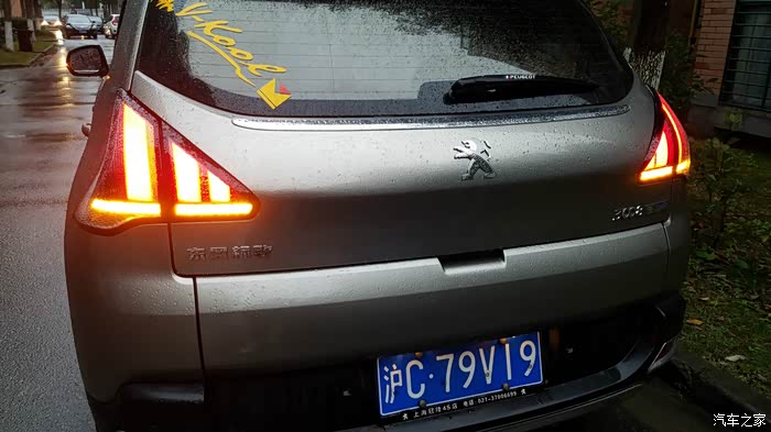

 自15年一月份提了15款第一批三胖就自我安慰这车很低调不适合改装~但内心一直很羡慕欧版3008那款狮爪尾灯~当初论坛内一位达人车友就改了让人羡慕不已~以为可以效仿但具体了解下来整套改装下来除了尾灯总成需要更换还得更换进口版的后备箱外壳重新喷漆钣金~还得破线~我的天呐......多大的工程啊~换个尾灯几乎可以把半辆车也拆了~真佩服这位车友的决心~费时费力费金钱(费用5位数)果然是“真爱”~苦苦等了半年多官方终于推出16款3008原厂带狮爪尾灯~貌似冥冥之中就为我准备的~一直担心真车出来尾灯尺寸问题是否完美匹配~但至少还是给我们点希望的~后来万能的X宝还没等新车上市就流出了这款尾灯~但小心的我不敢去做第一位吃螃蟹的人~因为太多的不确定因素可以确定这款尾灯一定可以改装到老款车型上~当然也是因为上一篇帖子中改装仪表盘彩屏失败经历的教训~万事不能只凭冲动强忍住看看能否做到真正意义上的无损改装才能正式付诸于行动~或许车友们会觉得尾灯是给别人看的花钱去改这个没有什么意义~还不如去改轮毂轮胎有意义~但每个人的想法不一样就像很多人觉得买至尚HUD抬头显示没意义一样~或许只有用过的人才会觉得这功能有多重要一样~如果下次换车我一定要换可以选装HUD抬头显示的功能~因为我已经习惯不看仪表盘开车了~让我重新去适应低头看时速真的很不习惯~所以千万不要去喷这个有意义这个没意义~每个人追求的东西不一样自个喜欢就好对吧~

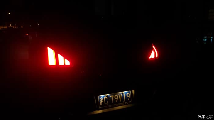

改装后相比之前***提升了不止一个档次~但离完美还差一步~原因是刹车灯并非全亮~老款尾灯刹车信号线只有大三角这边有~还需要飞线到小三角接才能实现~技术上解决这个问题难度不大等有时间再继续研究~

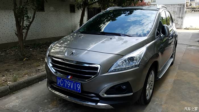

车牌就不做掩饰了~路上如果看到老款三胖挂着新款狮爪尾灯的灰狮就是我了~超车就不必了闪闪灯打个招呼便是~

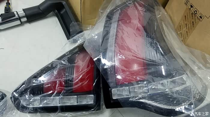

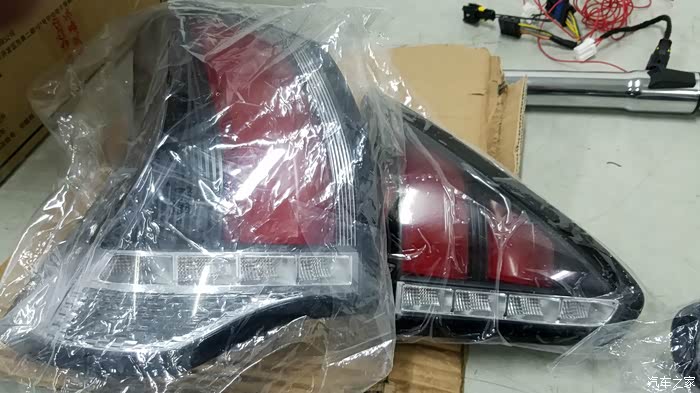

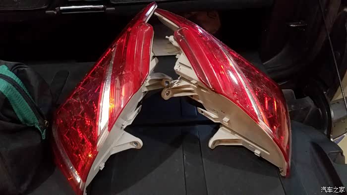

新款原厂狮爪尾灯左边
新款原厂狮爪尾灯右边

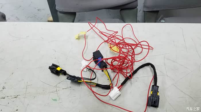

转接线束准备齐全~新款尾灯接口与老款是不一样的~需要注意~

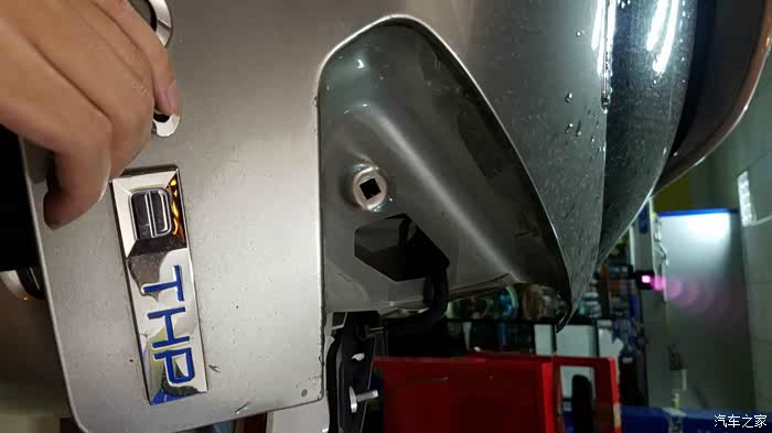

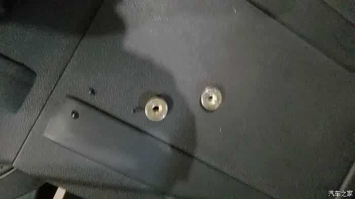

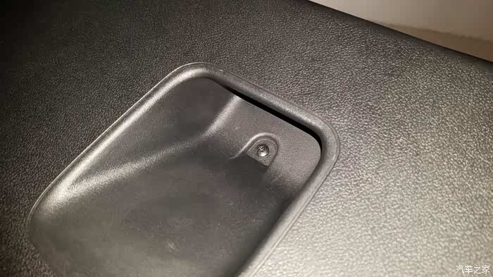

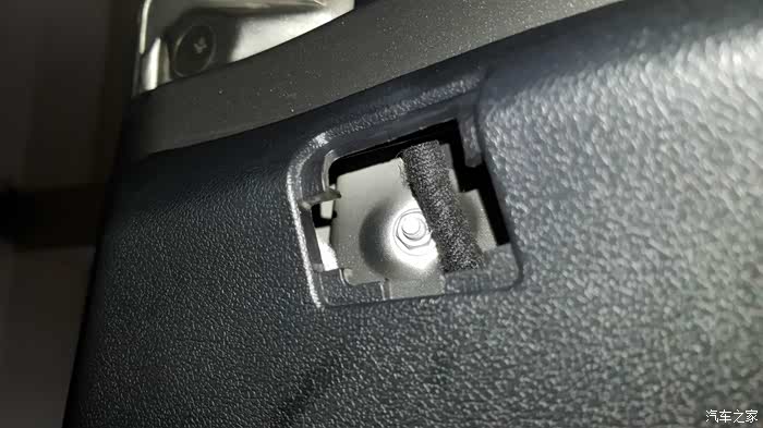

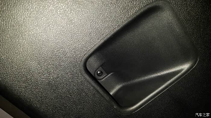

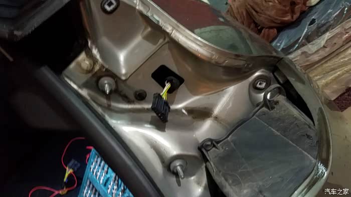

后备箱拉手内有螺丝需要取下

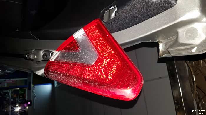

大三角就2颗螺母固定~没记错应该是T9
拔下插头取下大三角
小三角就一个螺丝固定取下很简单
最后的留念

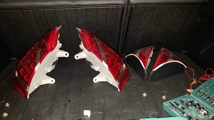

小三角已取下

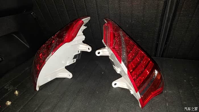

换下的老款尾灯

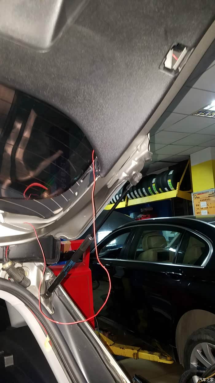

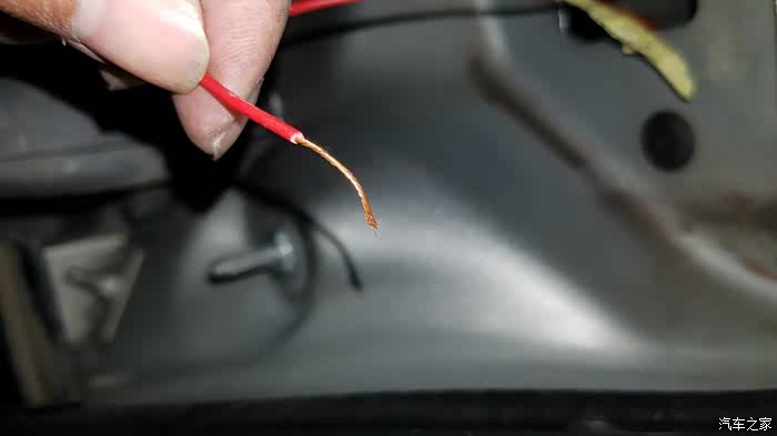

左边由上往下走线
右边由下往上走线
整个改装过程中走线是最费时费力的~

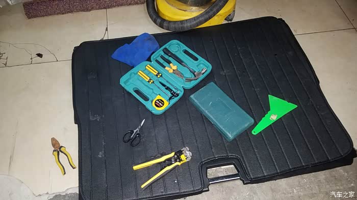

改装工具展示

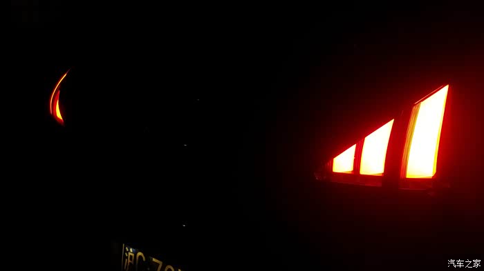

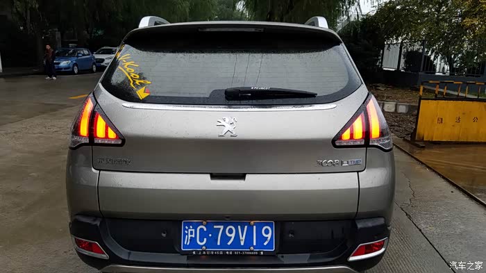

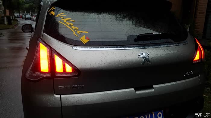

晚上效果图
信号满格......

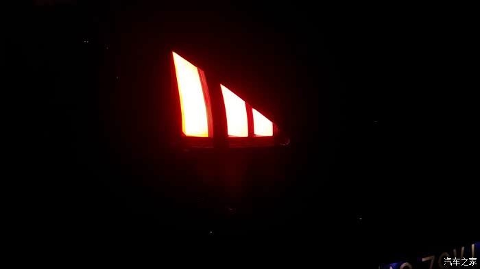

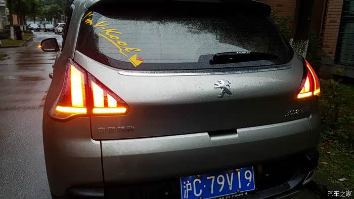

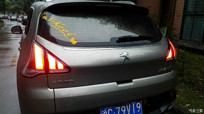

改装后第二天还下着小雨~示宽灯的效果

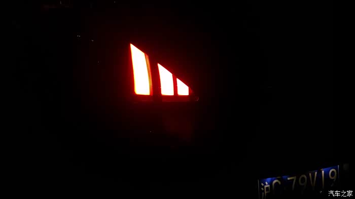

示宽灯+转向双挑灯效果
再来一张

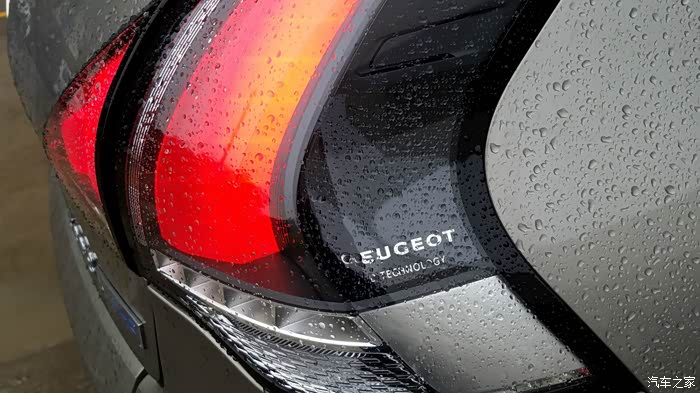

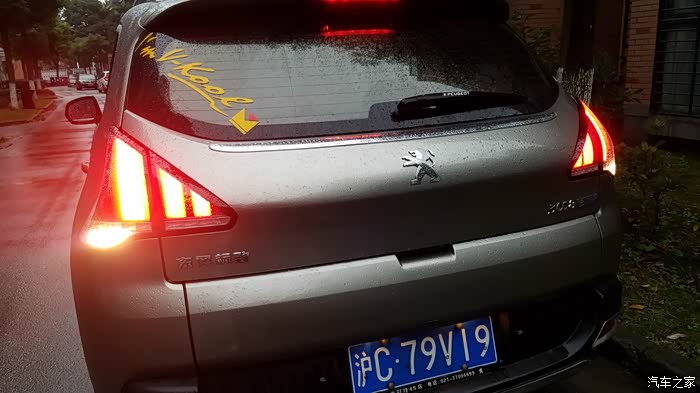

倒车灯效果~新款尾灯唯一的一个卤素灯或许是为了雨天穿透力考虑没用LED灯吧~因为本人之前也改过LED灯泡的倒车灯白天是感觉很亮但一到雾天或下雨天倒车还没有普通卤素灯泡亮~难道是我的错觉?
LED尾灯标示

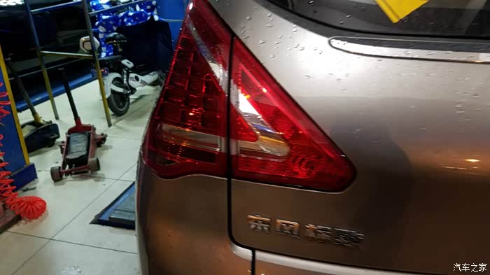

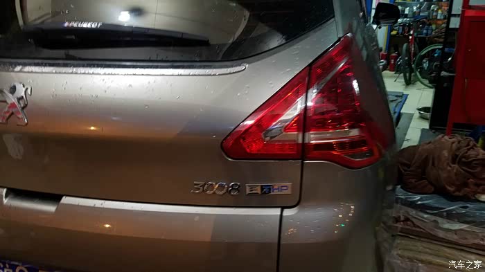

改装前

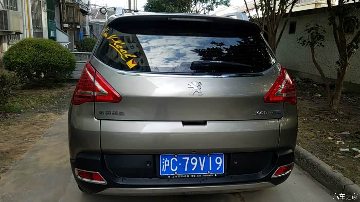

改装后
