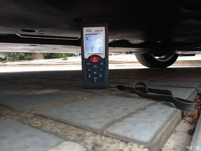

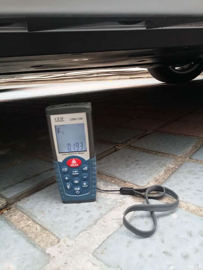

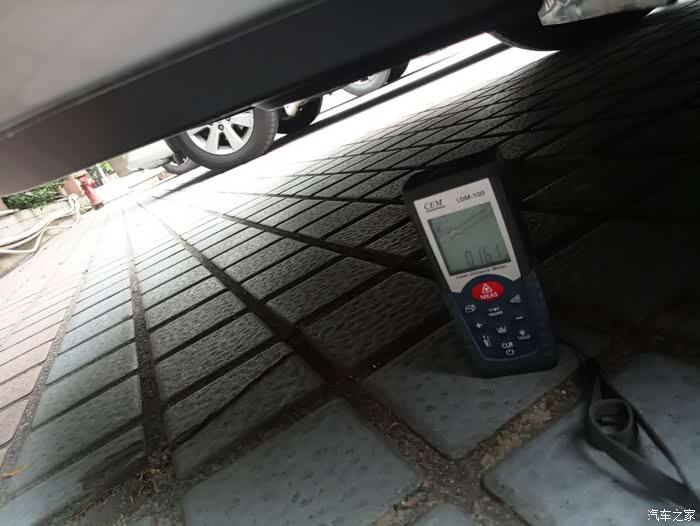

中级轿车的底盘目前公布数据最高的是阿特兹,16.2厘米(2.0版)-16.9厘米(2.5版本),还搞不清是空载满载。从中部边缘用尺量,阿特兹大约离地21厘米。买了凯美瑞2.0G后,一直纠结这个问题,有机会动手用激光测距仪测量的数据如下,见下图。从图可见,八代的底盘不算低的。八代凯美瑞的重心降低了20mm,不等于最小离地间隙少了,反而可能将离地间隙升高了。目测八代的底盘似乎比七代略高些(没有实测)。这样做的结果就是车内的顶部空间小了,八代和七代相比,车身高度分别为1455和1480,降低了25mm,加上车的座椅厚度至少不减,所以人的顶部空间就小了,跨进驾驶位时有些拘束,碰头,车内的空间感也变小了,这是运动感带来的牺牲。七代2.0的轮胎尺寸是215/60R16,八代2.0G的是215/55R17,如果从轮胎的中心算起,八代2.0G的轮胎半径是215*55%+17*25.4/2=334.15,比七代增加了约1.95mm,可以忽略不计。八代2.5G的轮胎半径是235*45%+18*25.4/2=334.35mm,比2.0增加了0.2mm,几乎一样。
