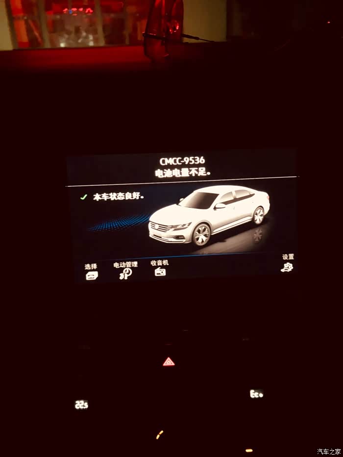

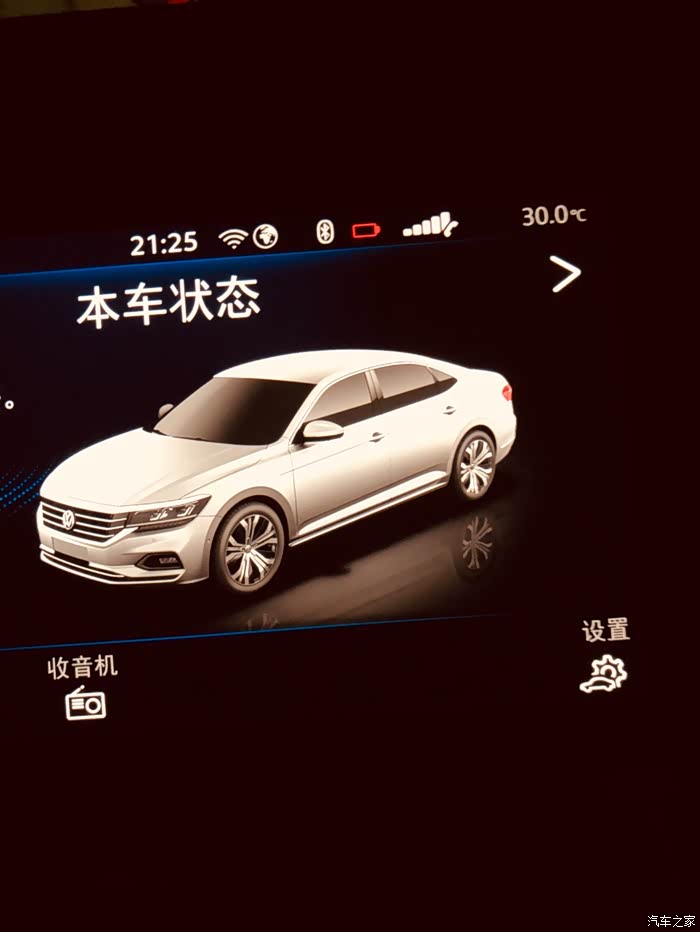

简而言之就是:在使用这款车的时候,一定要定期用燃油机来跑一跑,否则你的车出现混动故障而导致车子在路边趴窝的几率更高。
最好一个星期用一次燃油机,用燃油机跑个30-50公里,比较稳妥,燃油机会给小电瓶充电。
还有就是买个插在点烟器上可以用来显示小电瓶电压的宝贝(淘宝有卖),这样可以经常检测小电瓶的电压。个人经验就是:若小电瓶电压低于12v,出现混动故障的可能性就比较大了,高于12v,一般不会有混动故障。我曾经试过出现过混动故障,我当时看了一下点烟器的电压,是11v左右,仪表盘出现:混动故障,我重启后,故障消失。
按楼上发的图来看,动力电池是不会给小电瓶充电的,只有燃油机才会给小电瓶充电
