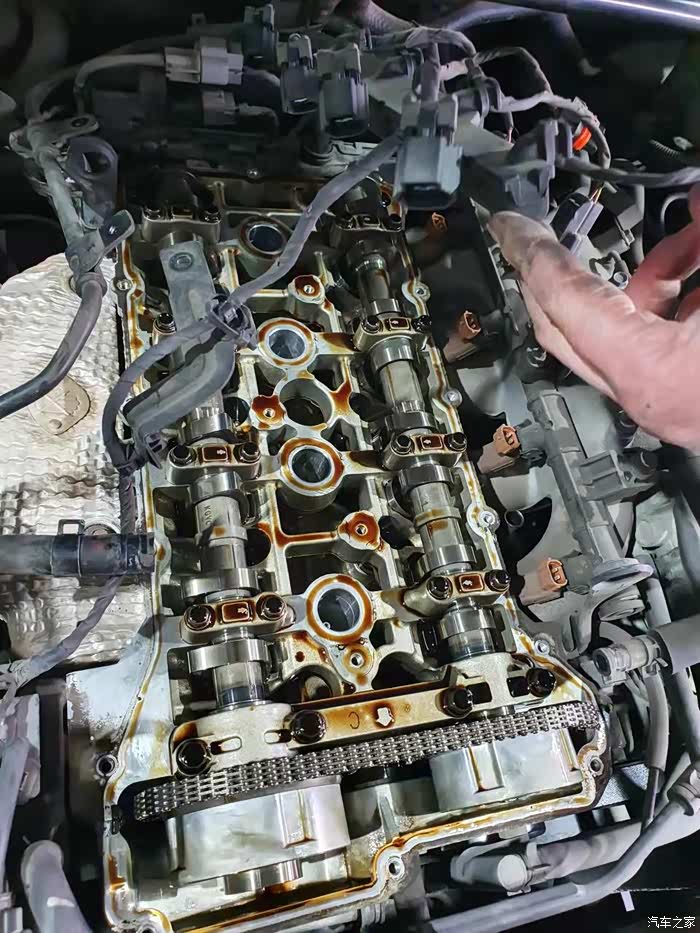

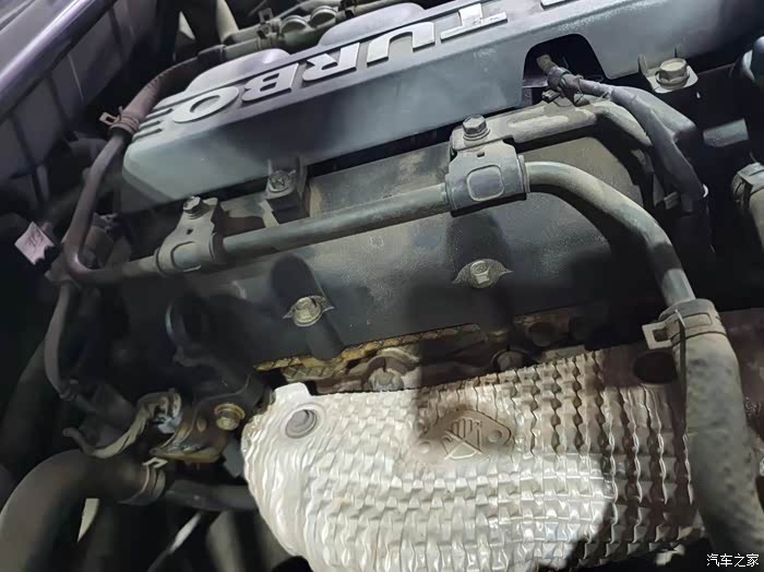

气门室盖垫渗油了,技师说最好修好了再保养,那就订货吧,开搞
气门室盖垫渗油
拆开了,挺干净的
拆开的时候,那个胶都硬化了,怪不得渗油了,定原厂货,更换走起

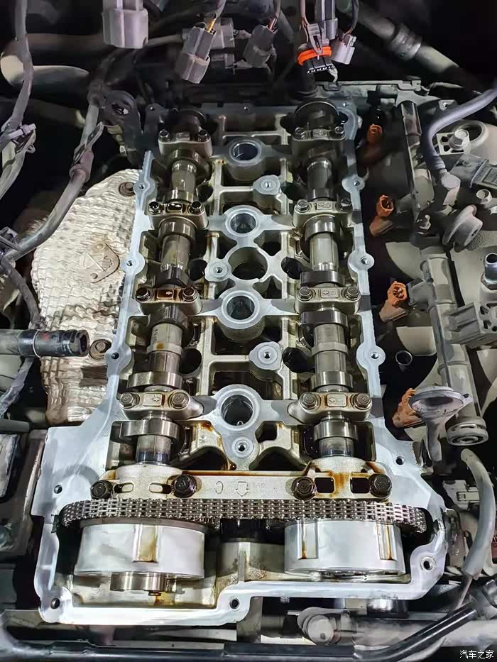

这个师傅好认真,擦得干干净净的,好评
换上去的照片忘记拍了,反正开了半个月了不漏了,搞定

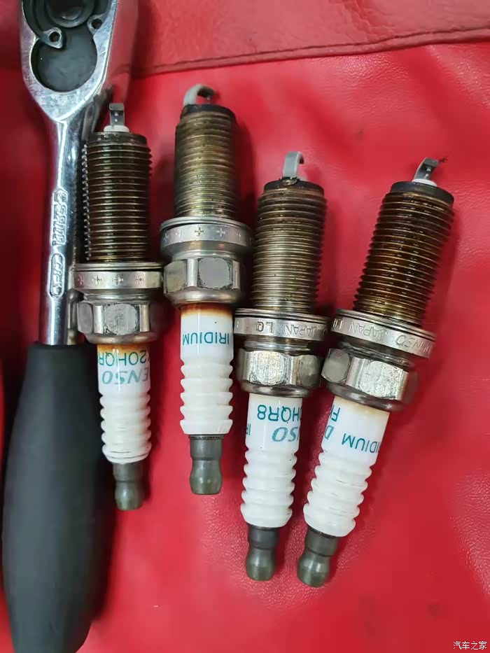

公里数高了,火花塞从没换过,那就换了吧,打开看了下,果然是要换了。
换的博世火花塞

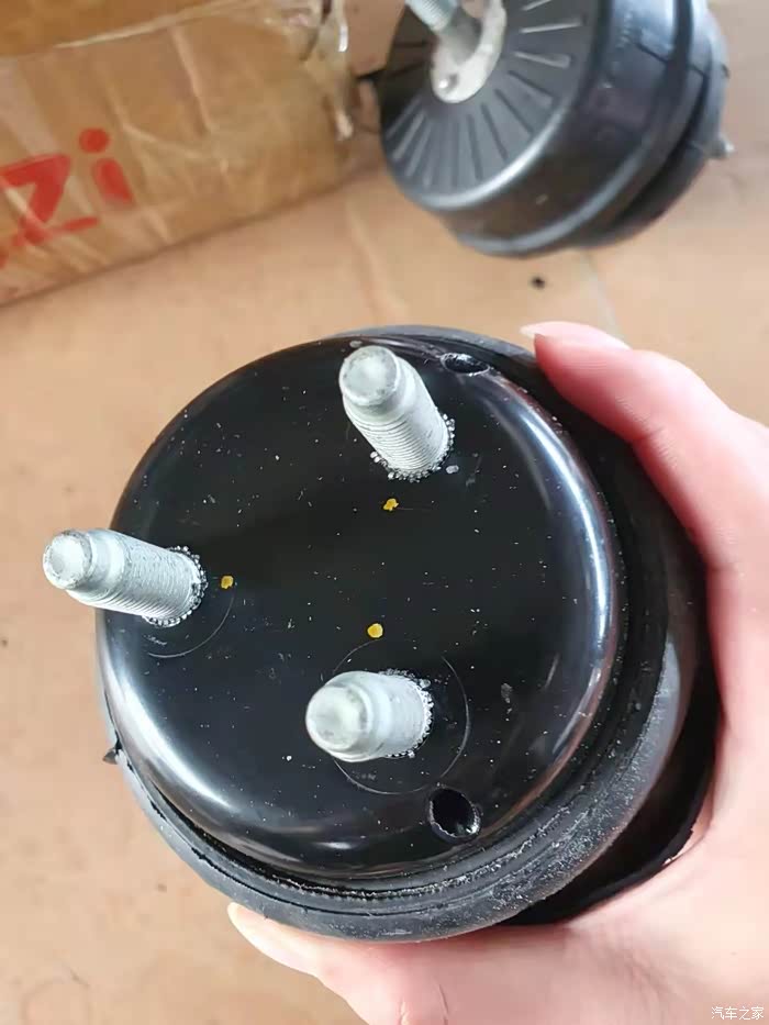

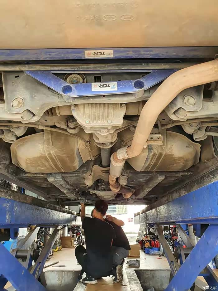

大头来了,保养的时候发现底盘上面有漏油的痕迹,经过检查发现是机脚胶漏油了,虽然感觉车内并没有振动,但是还是换了吧,还是原厂件,贼贵,全部搞完一千多快赶得上slk换鸡脚的价钱了,进口车就是贵
原厂件,跟原厂的对比过,做工细节一样的
师傅在换,时间不用很久,一个多小时搞定,劳恩斯机舱大好换,我的奔驰之前可是换了大半天

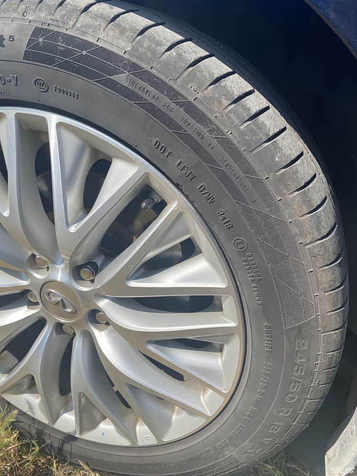

两个前轮磨得有点厉害了,换掉
