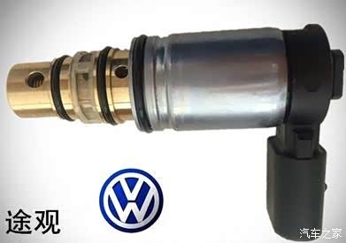

    根据网友介绍,找到了压缩机电磁阀配件,某宝上有卖的,买原厂正品的。配件费就100多,便宜的我不敢买啊。找外面店换上。
     整个维修过程就20分钟,升起地盘,拆下底盘护板,就能看到压缩机了,不用拆卸压缩机下来换配件的。最后加了2瓶冷媒(300克一瓶),加了少量压缩机油(一瓶没用完)。
      换好后,发动发动机,打开空调,很快就来冷气了,而且很冷的哦!!!
      付了工时费给店老板,一切搞掂。以后到底耐用不,现在还不清楚,有待观察。
      希望这贴能帮助到有同样问题的车友们。
      附上压缩机电磁阀图片
压缩机电磁阀
