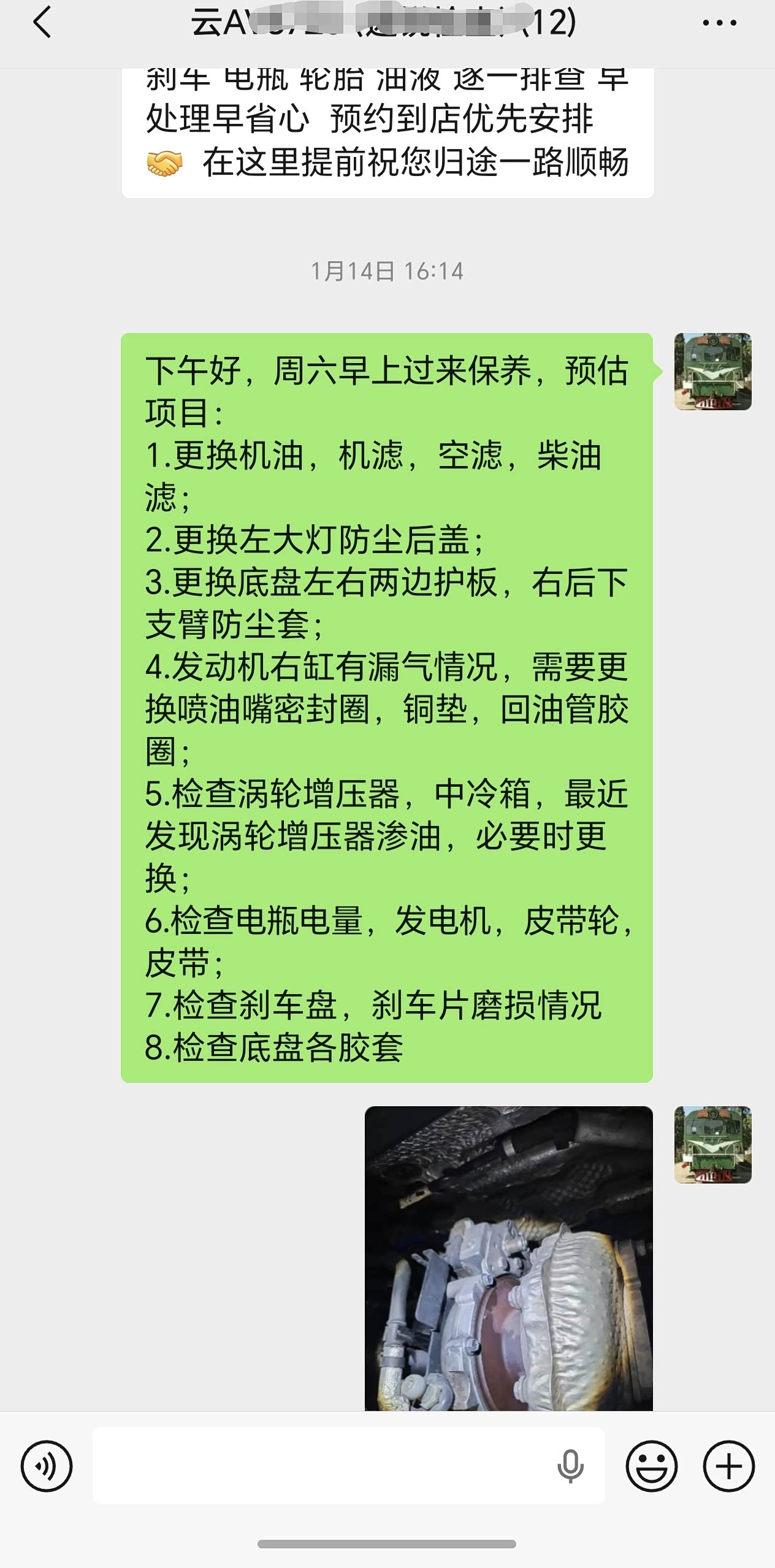

节前事情巨多,好不容易找个空闲的周末,跟深圳的专修店预约好,把预估项目提前告之对方,提高效率。

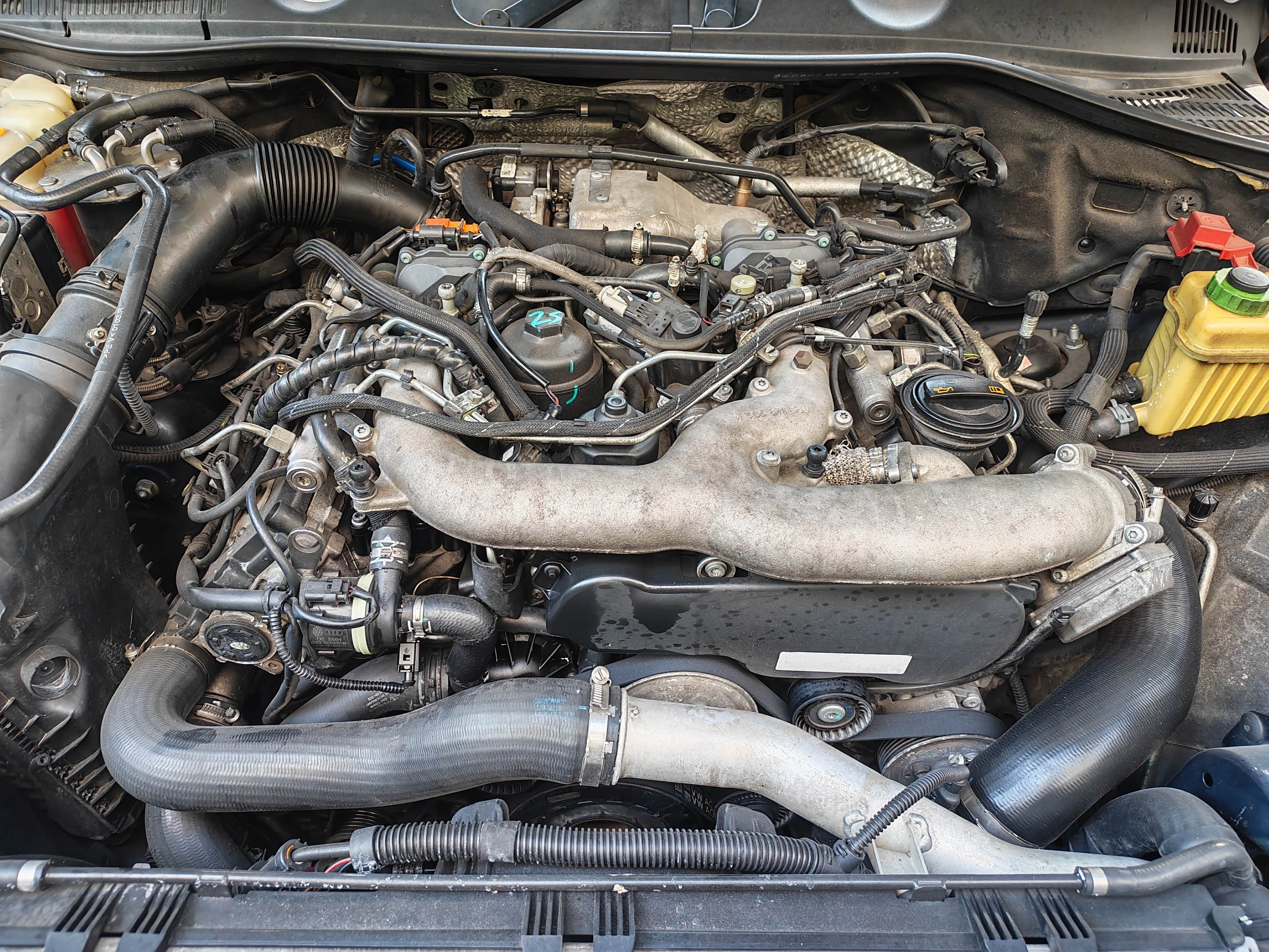

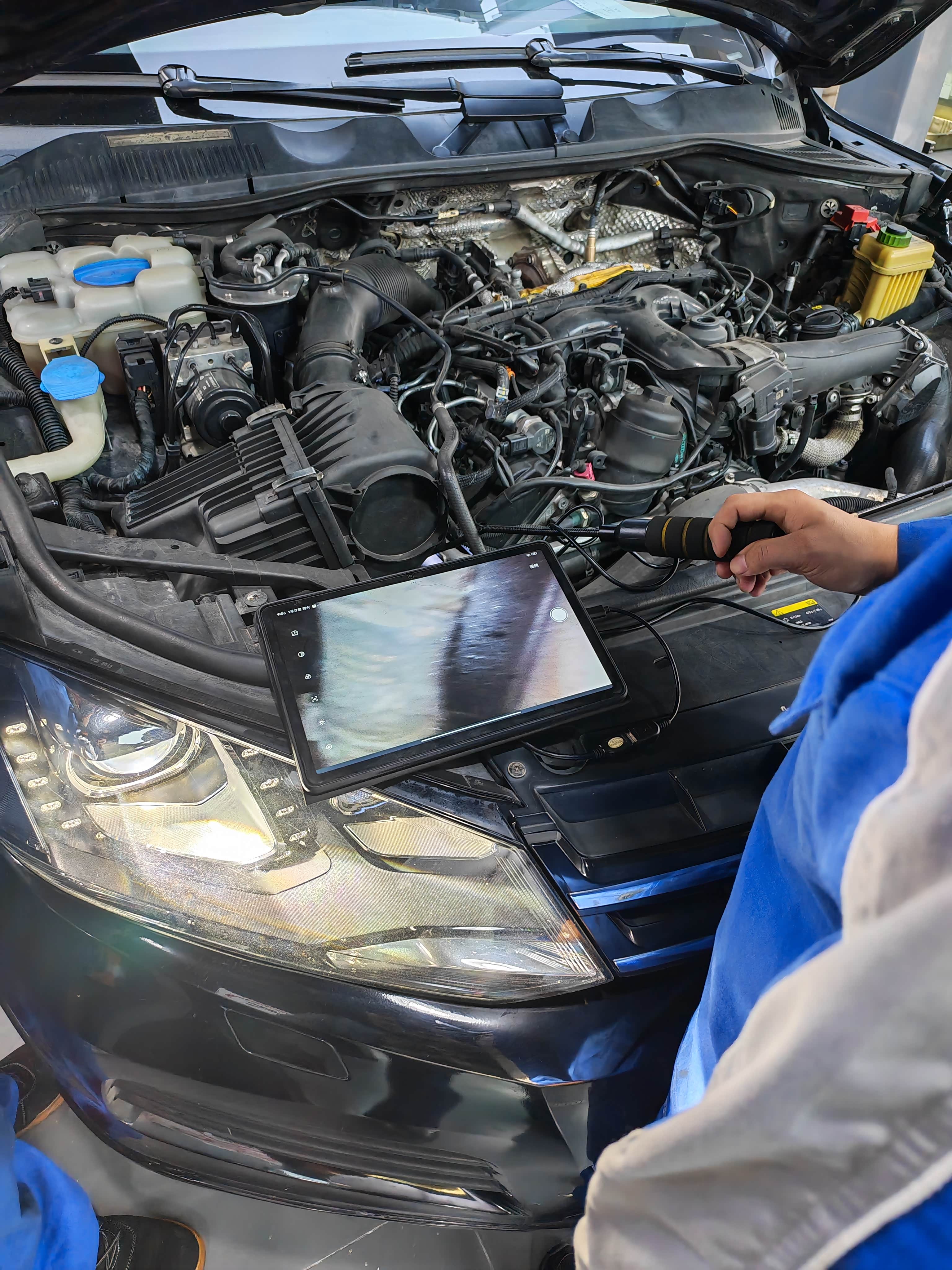

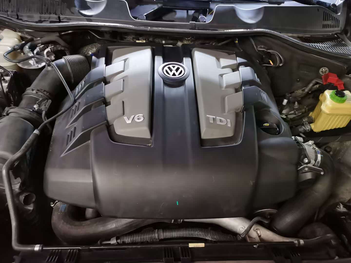

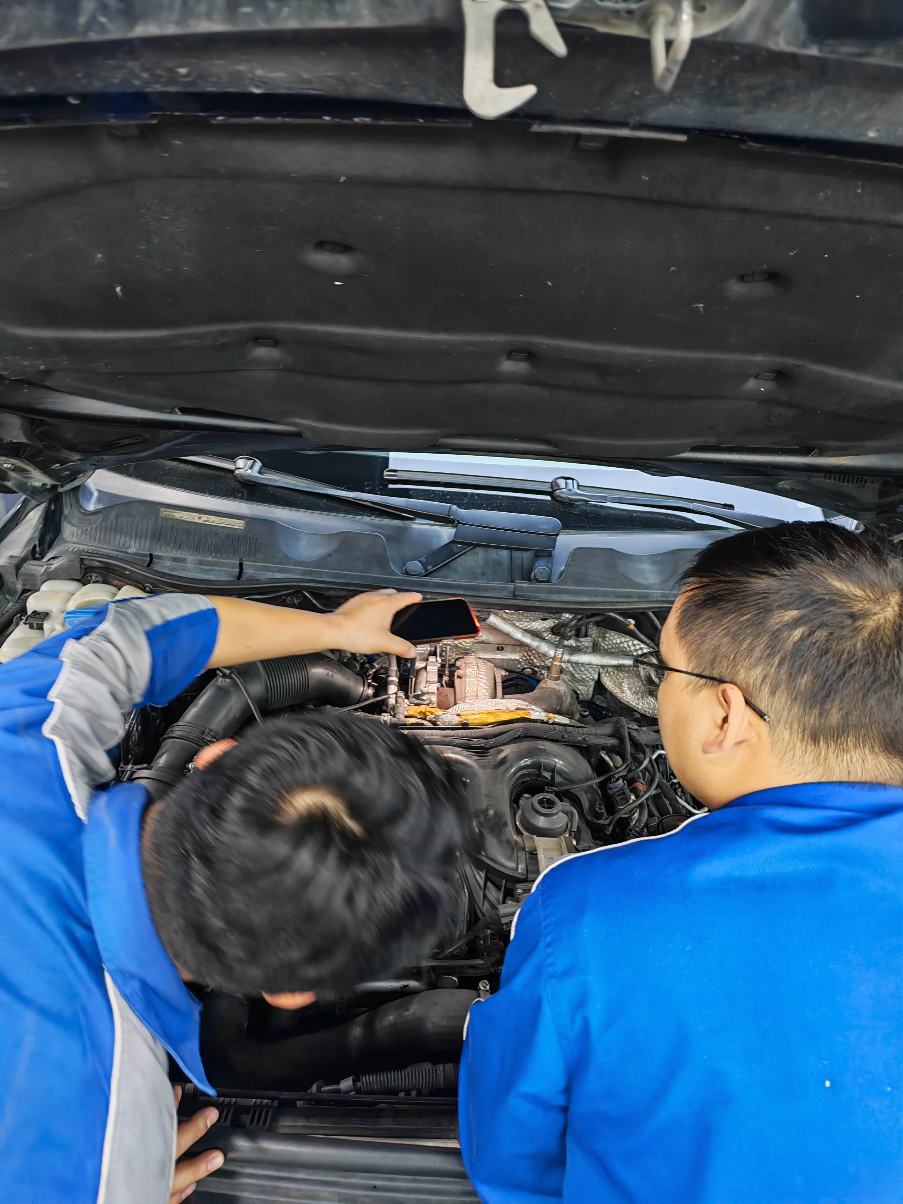

去之前自己对车辆进行了一个初检,除了用odis读取故障码,对机舱进行检查,发现涡轮增压器有油渍。

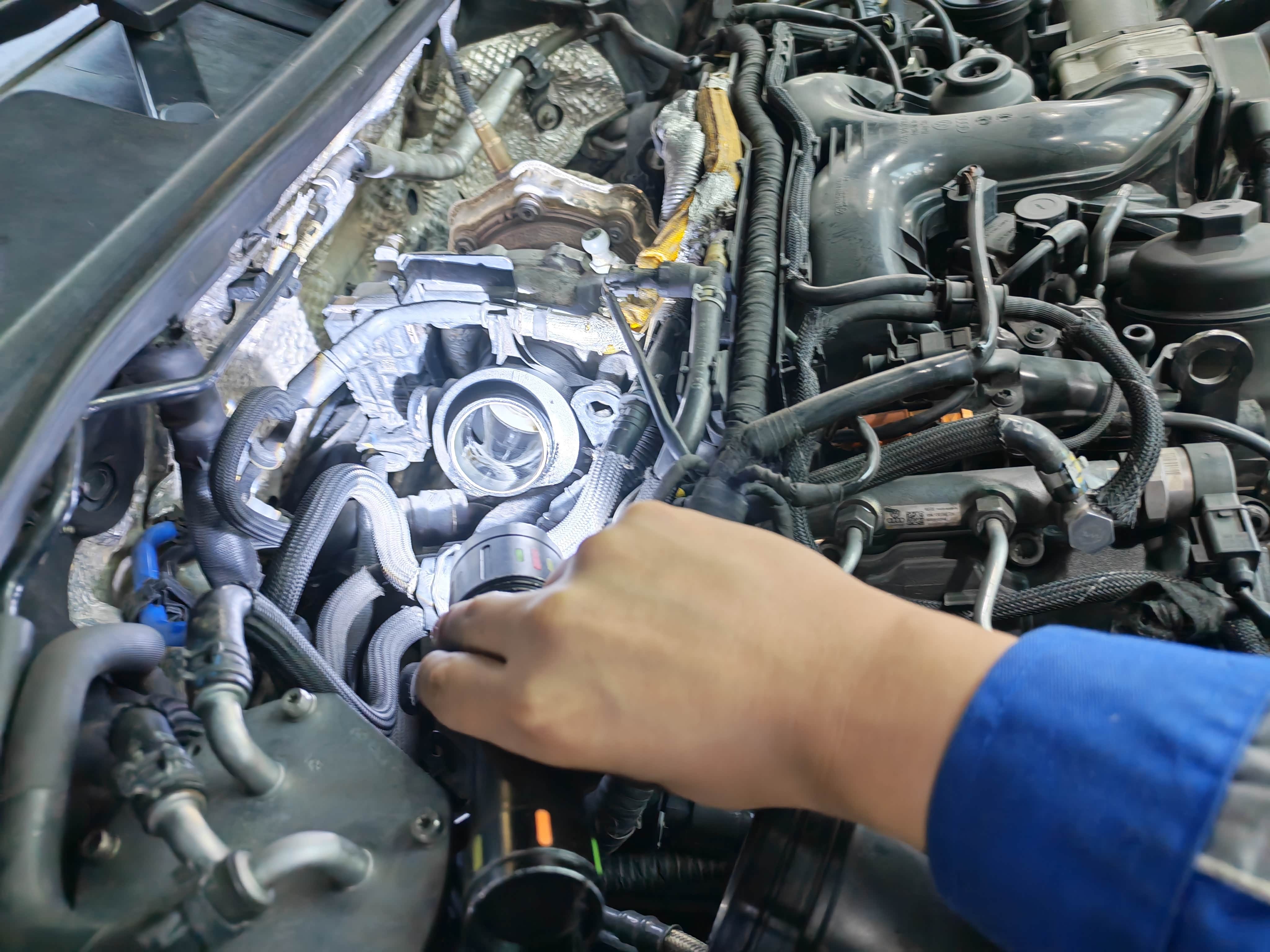

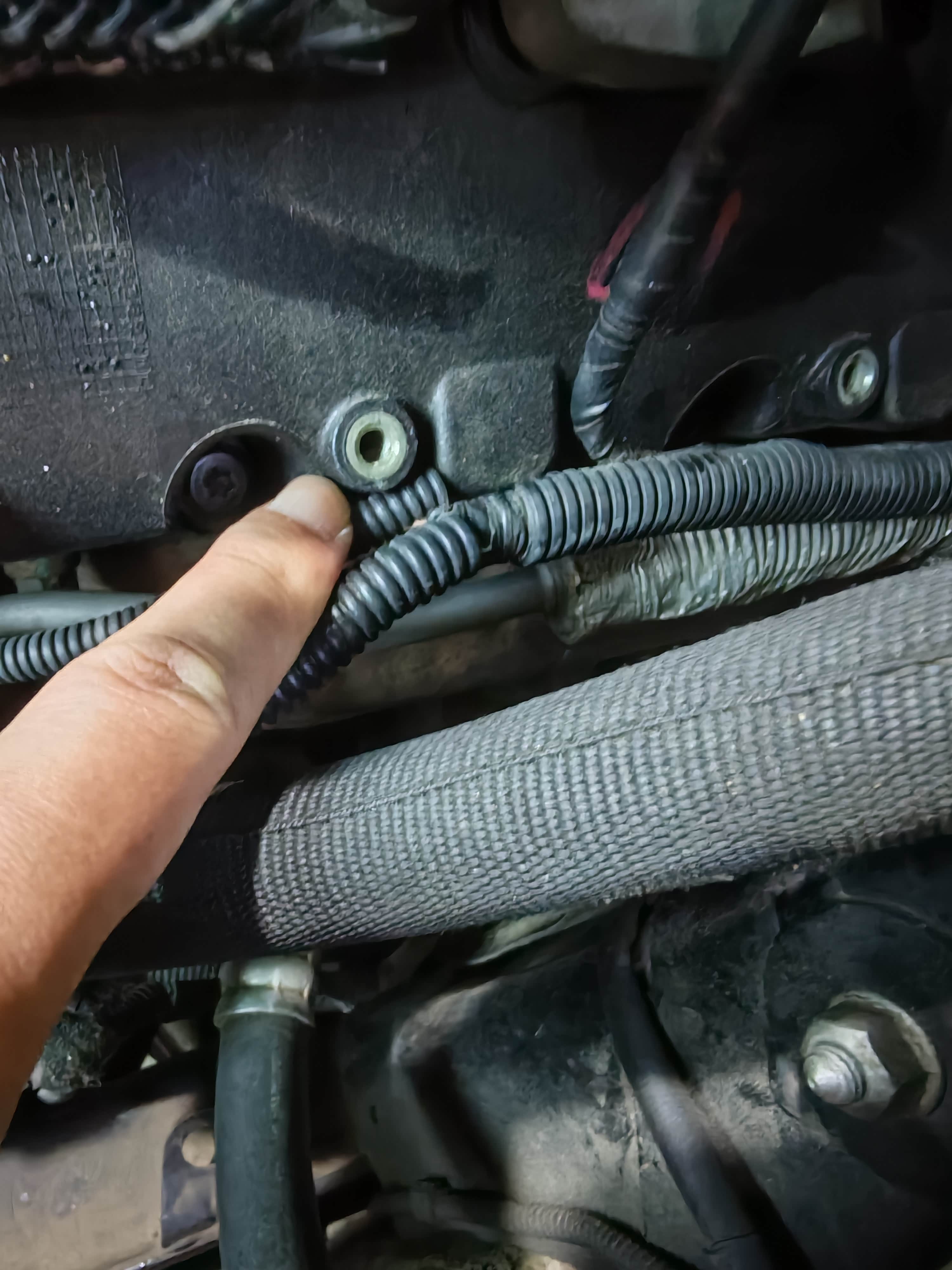

用内窥镜检测常见的漏油漏水位置,一检查发现不少问题。

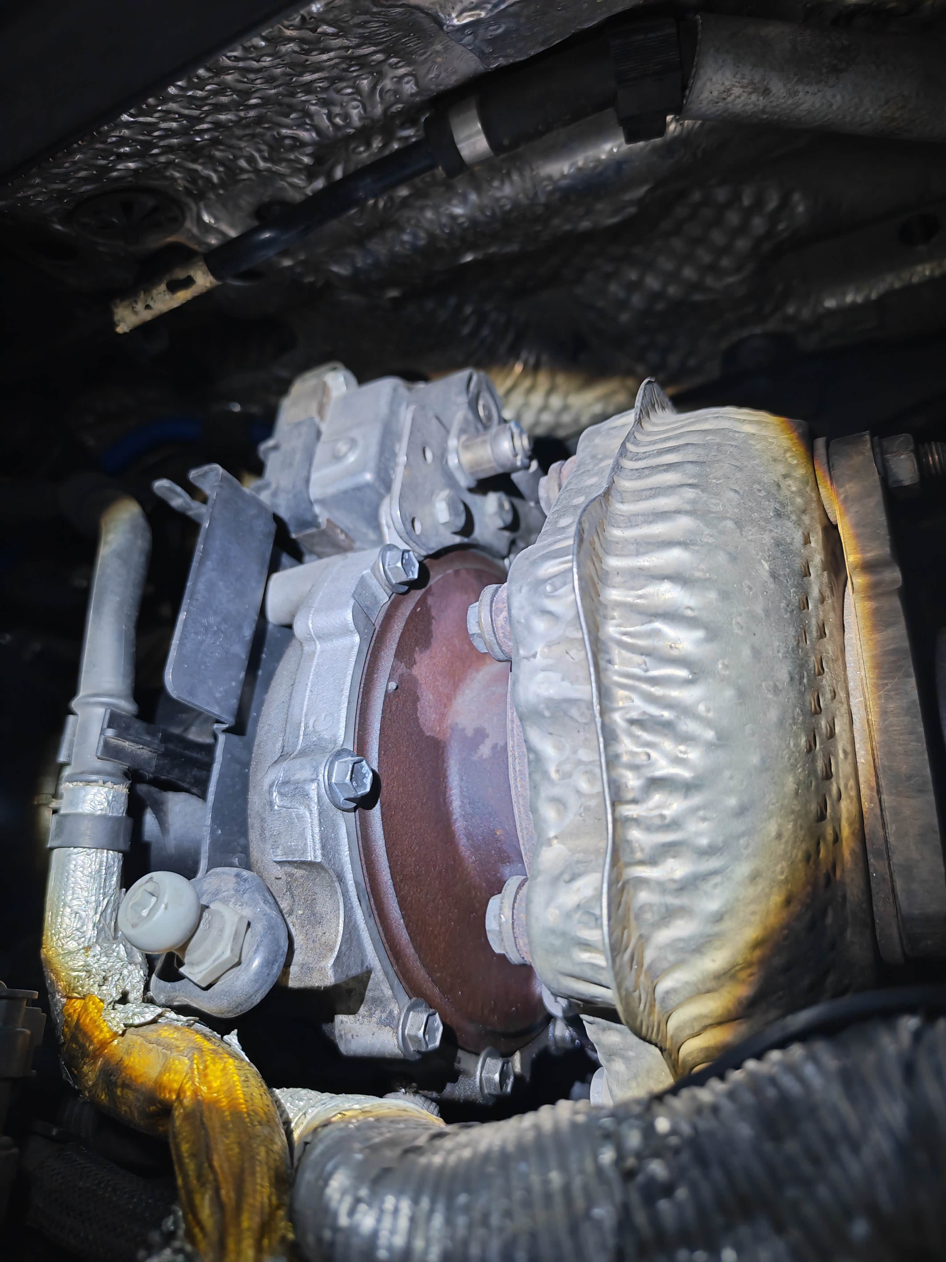

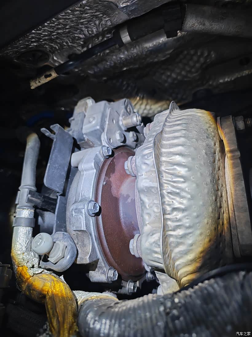

对涡轮增压器进行检查,原本想着整不好要换涡轮增压器了,师傅是不是涡轮增压器的问题。
涡轮增压器内部情况完好。

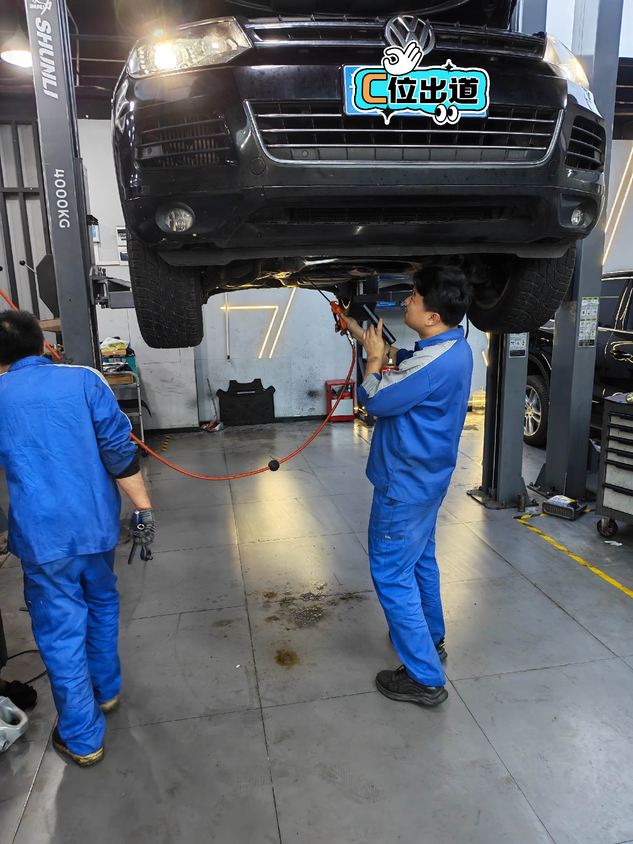

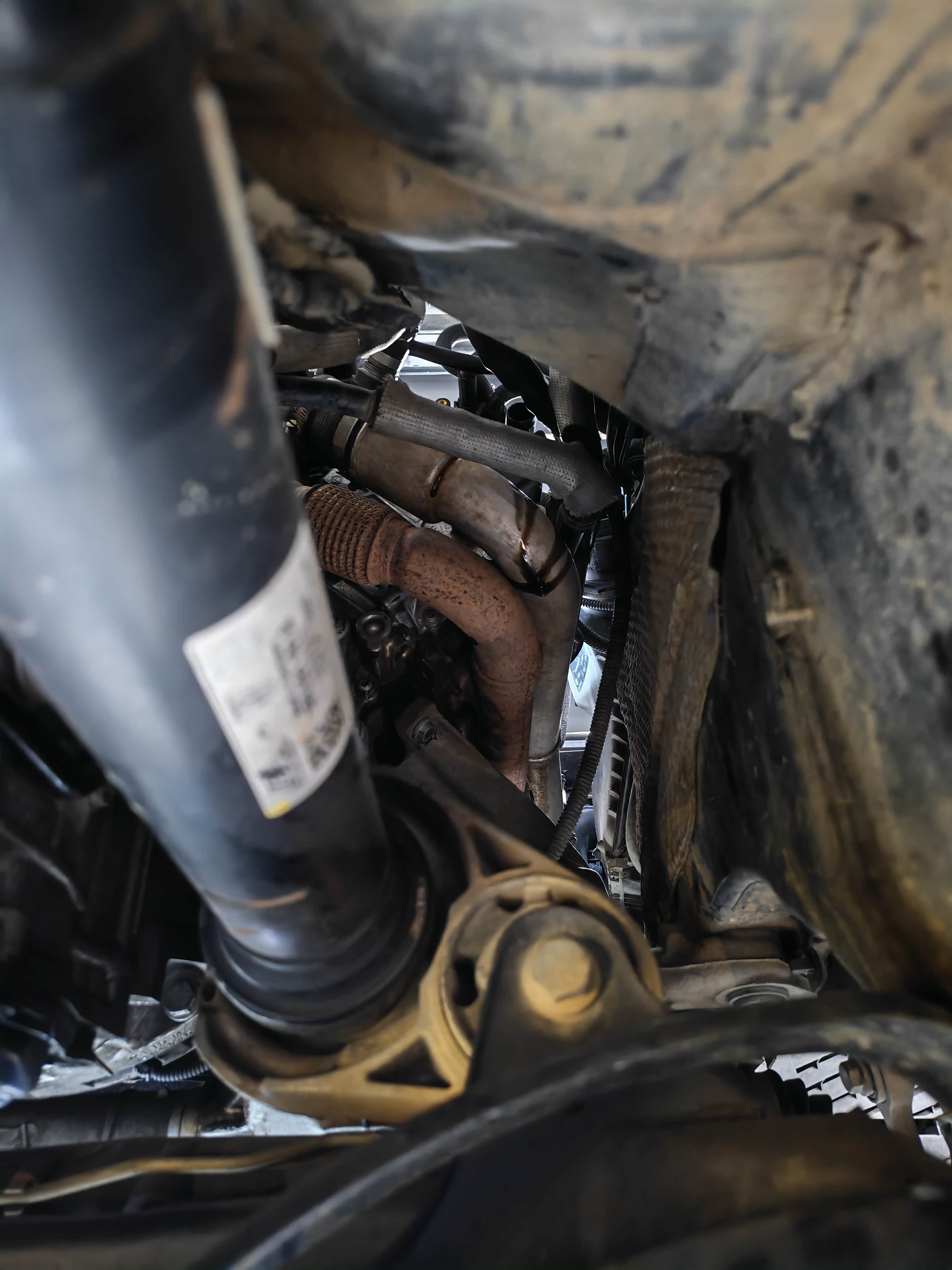

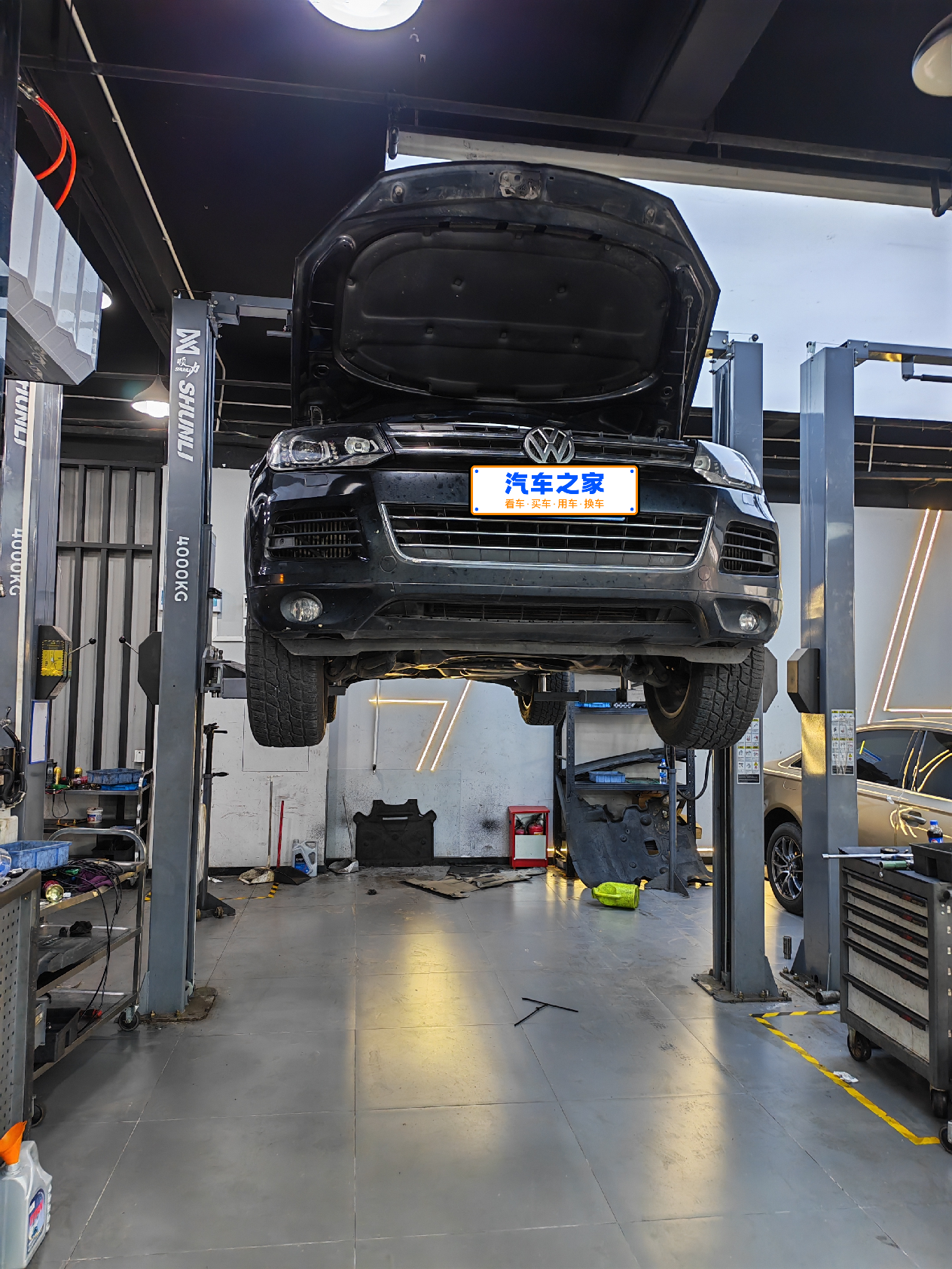

举升机举升后检查底盘状态。
漏油明显,判断油是从接涡轮增压器的气管流下来的,我把近五年的维修记录调出来逐一查看,确实从新车到现在没有更换过。

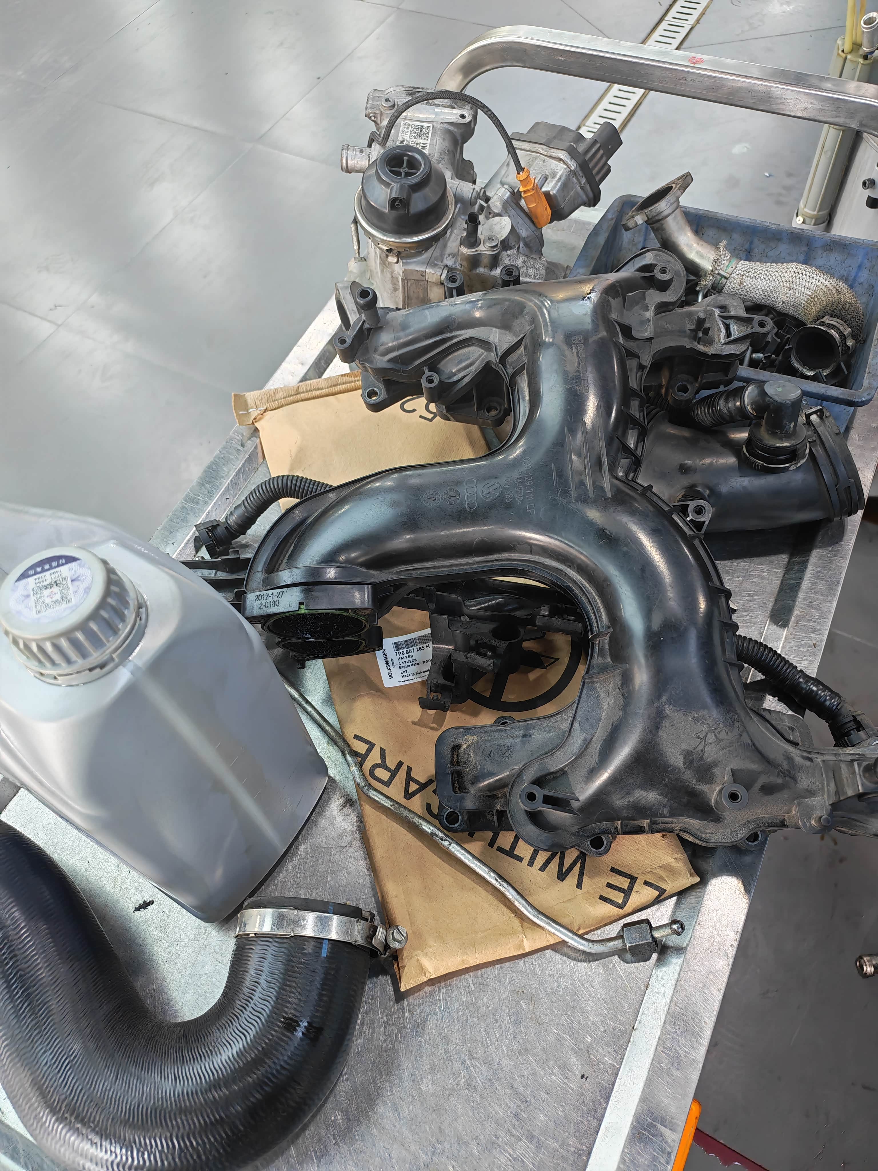

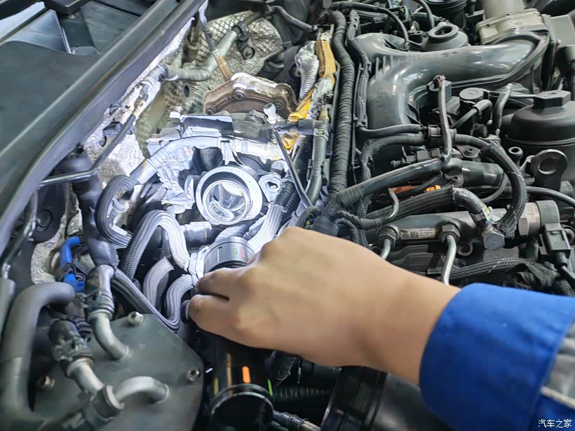

开拆

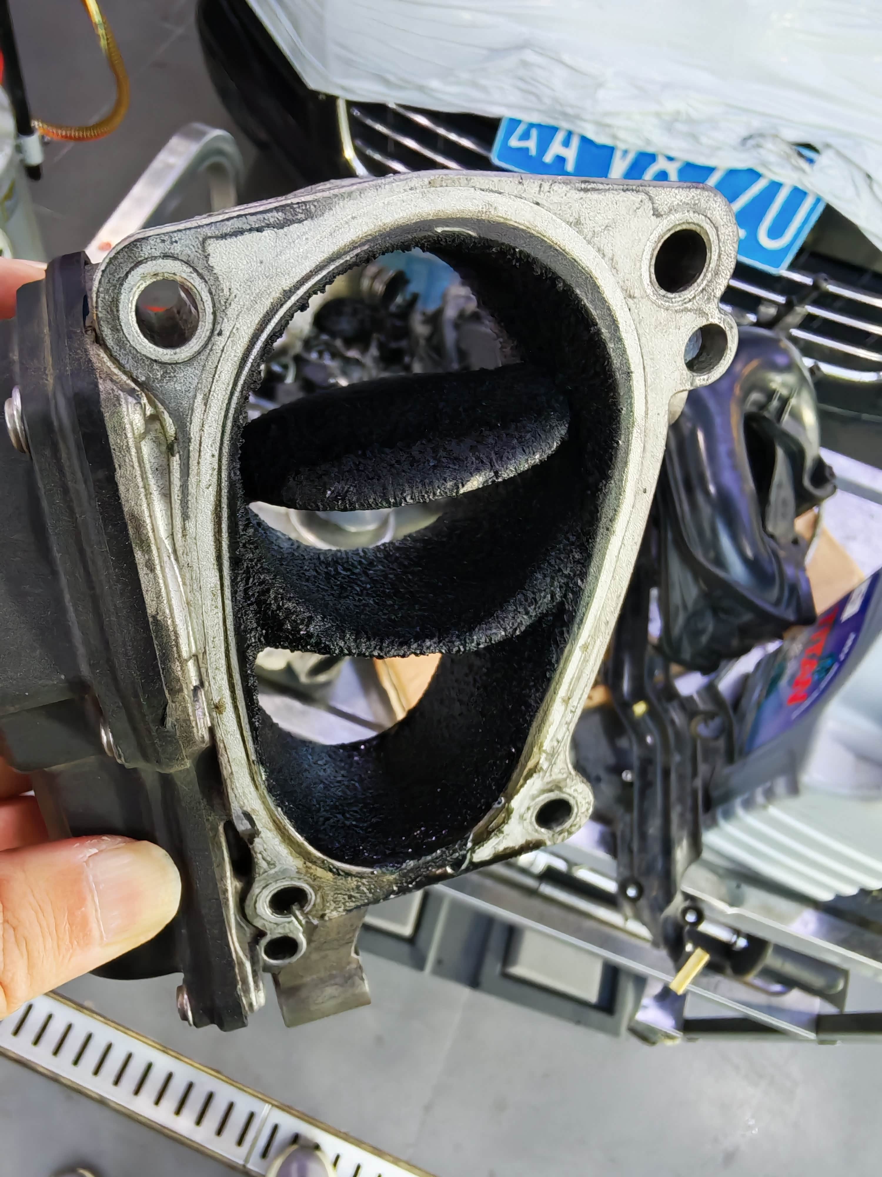

虽然进气歧管积碳不多,既然拆了,顺便清洗

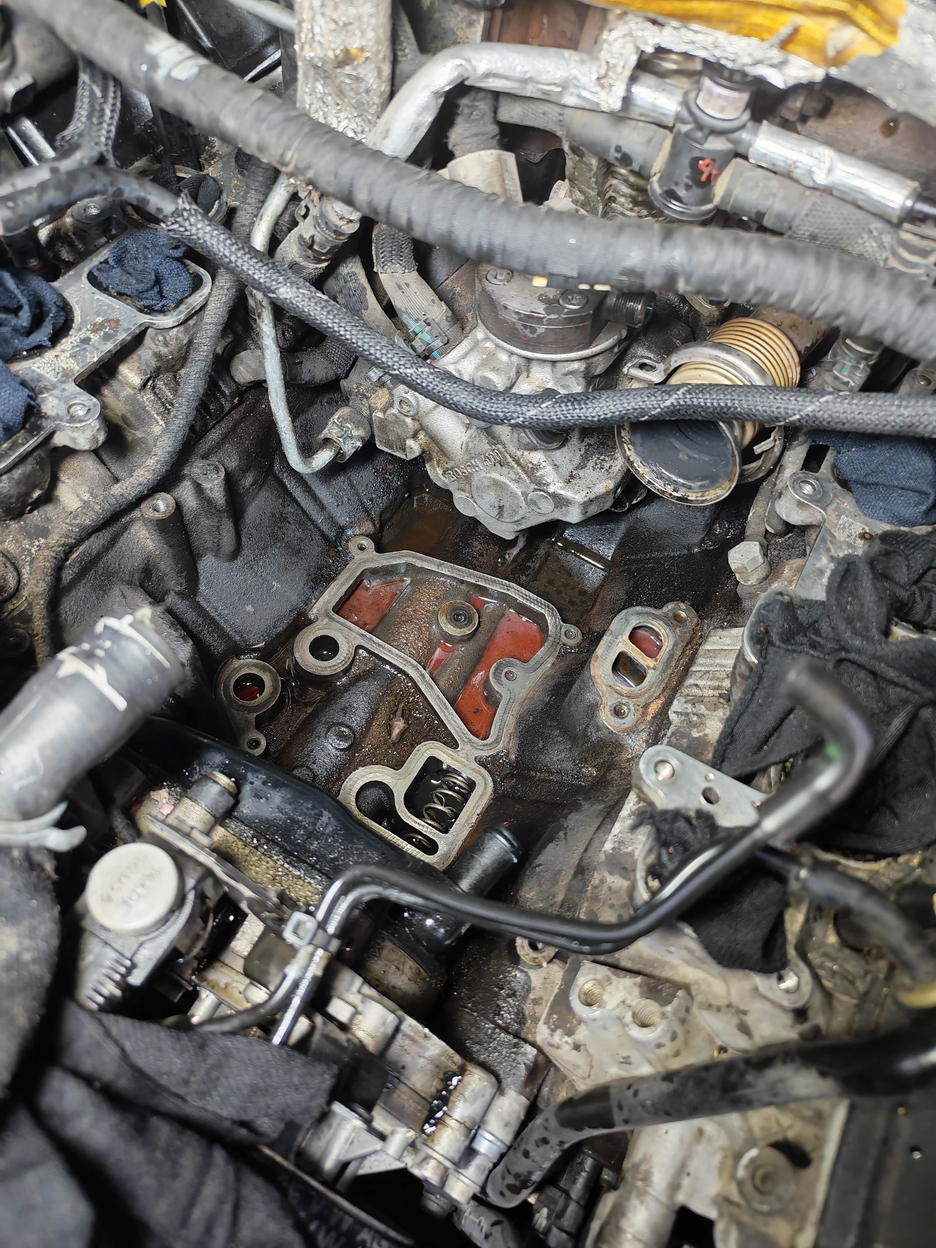

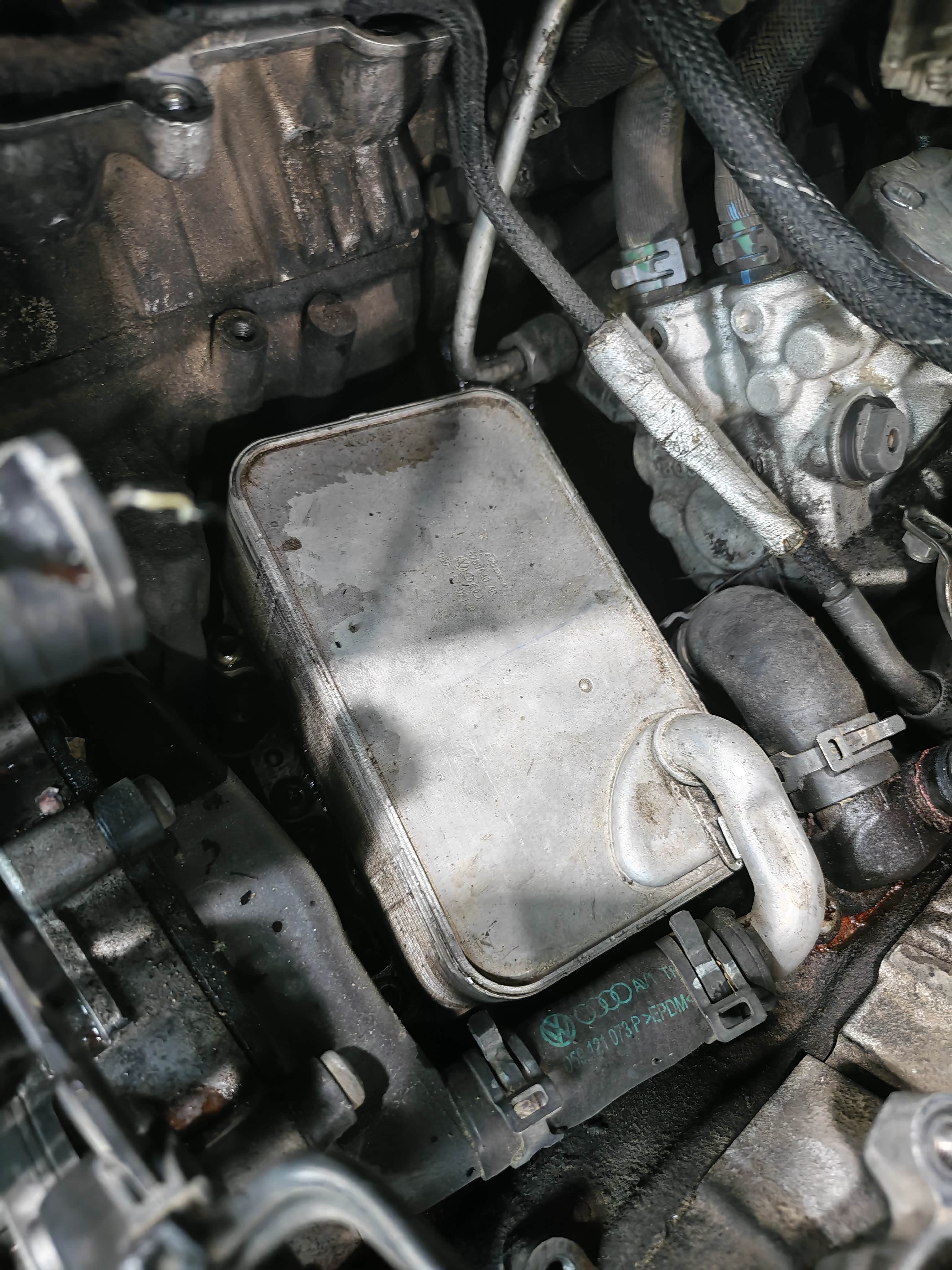

V型缸体中间的散热器也有漏水痕迹,更换原厂密封圈即可。

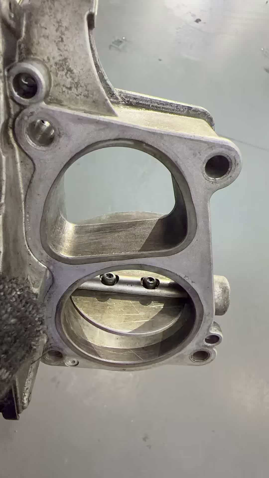

节气门积碳也不算严重。

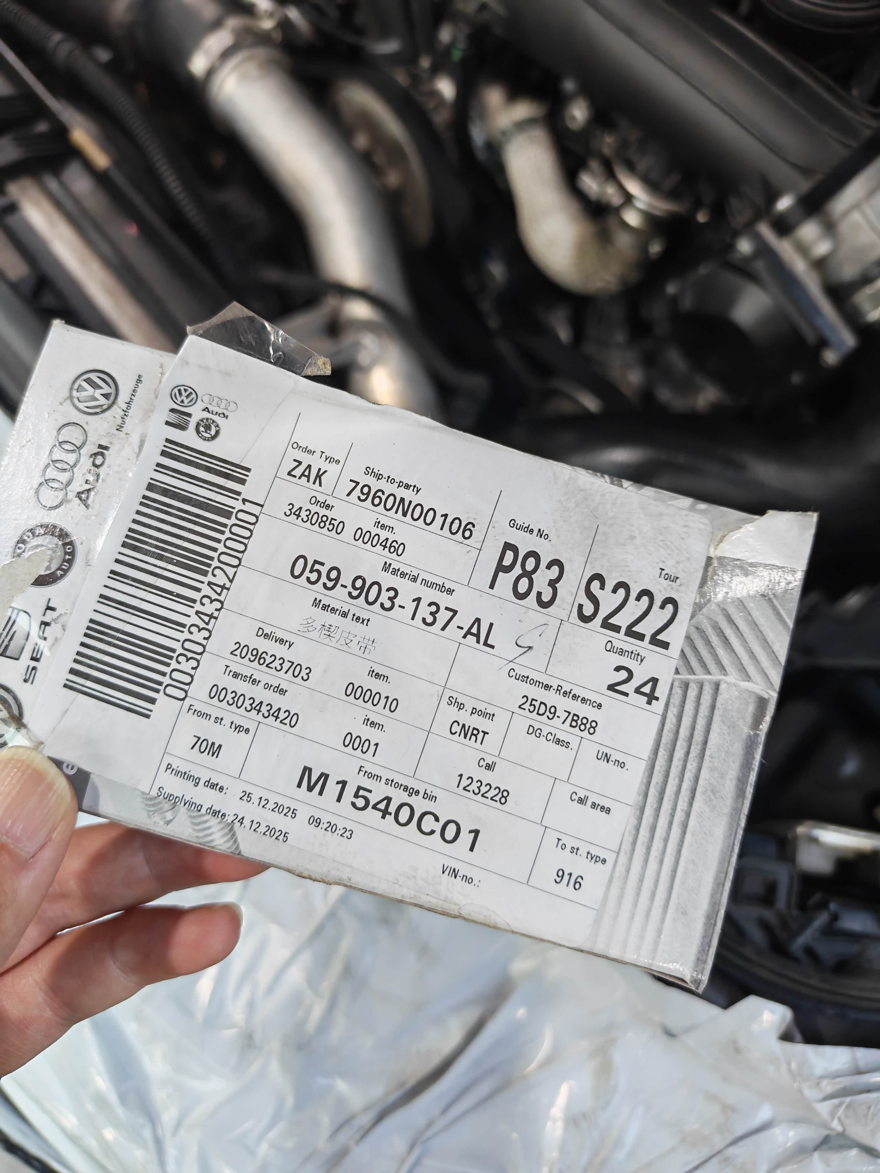

配件陆陆续续的到,因为原车底盘盖板变形一过颠簸路面就响,这次就一并更换了。
大多数发动机配件都是东欧生产的。

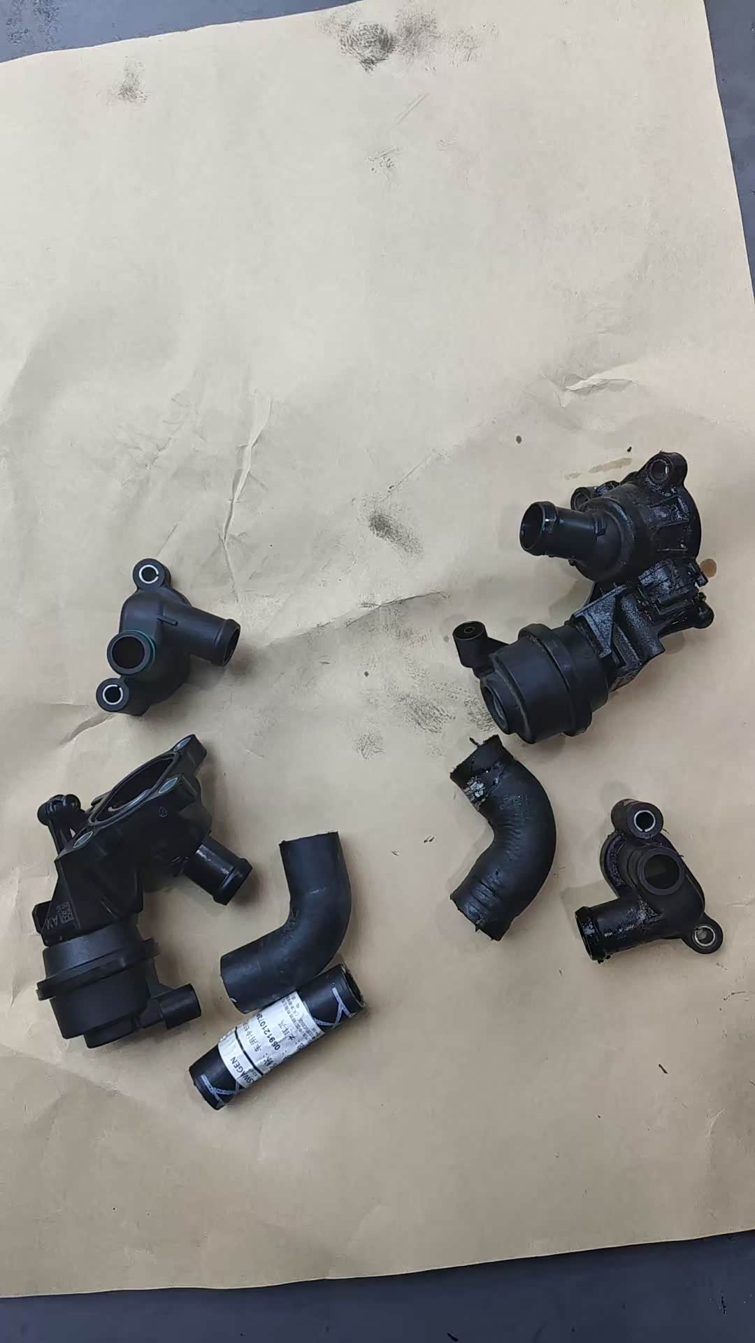

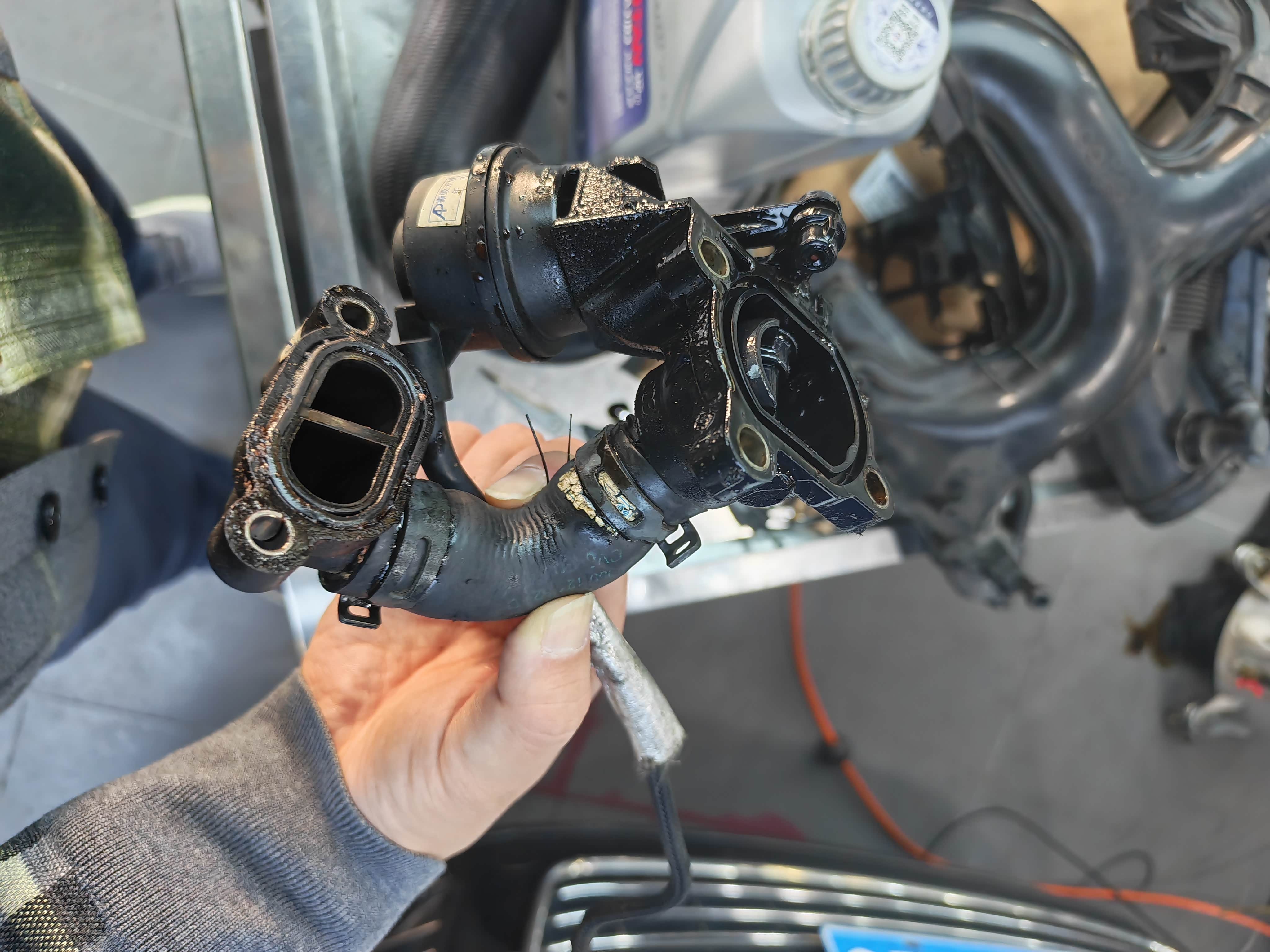

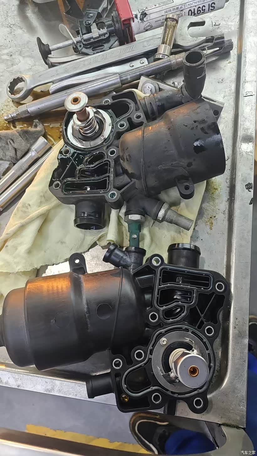

节温器也漏了,只能换总成。
V型缸中间的散热器也拆下来了。

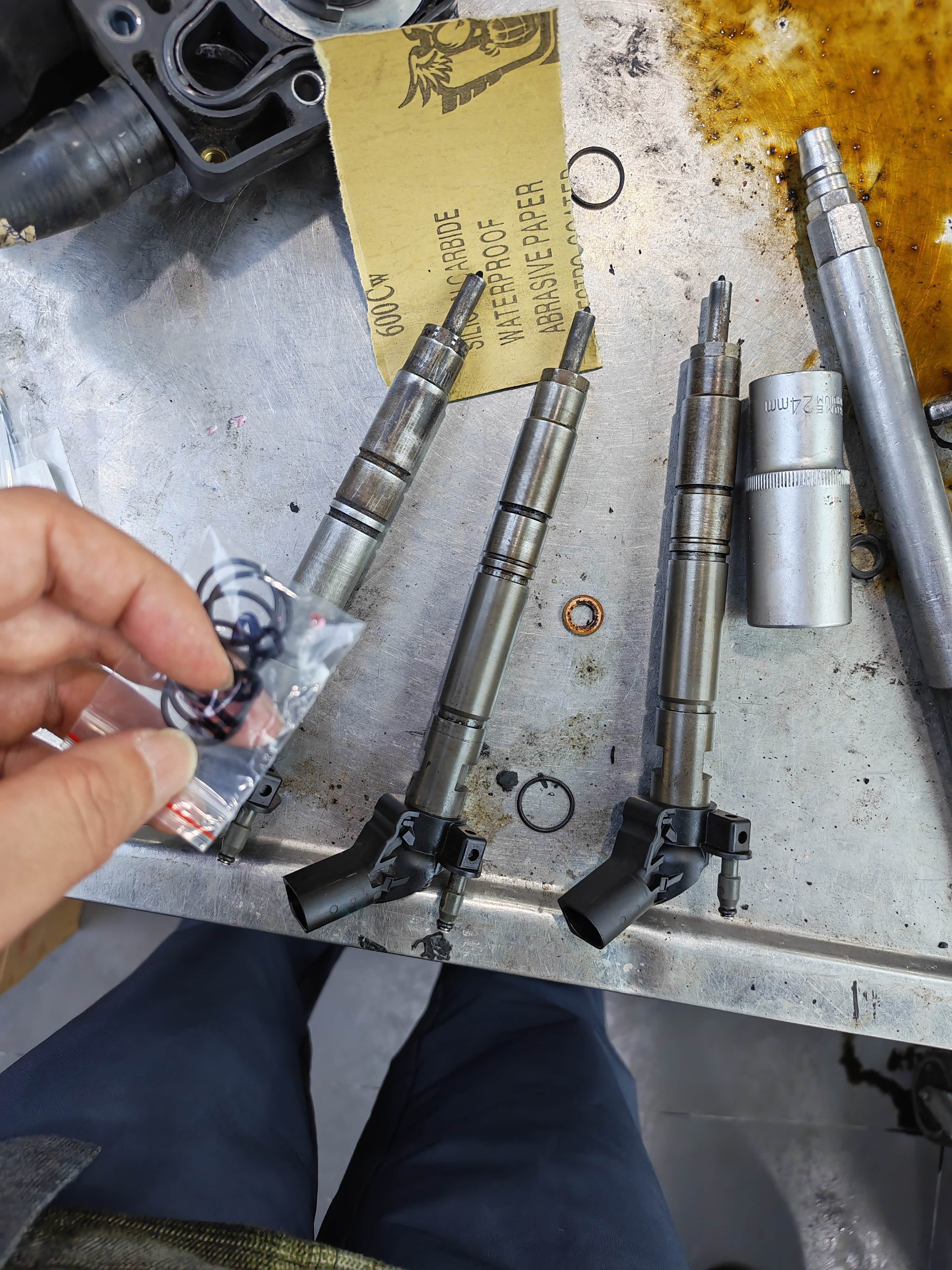

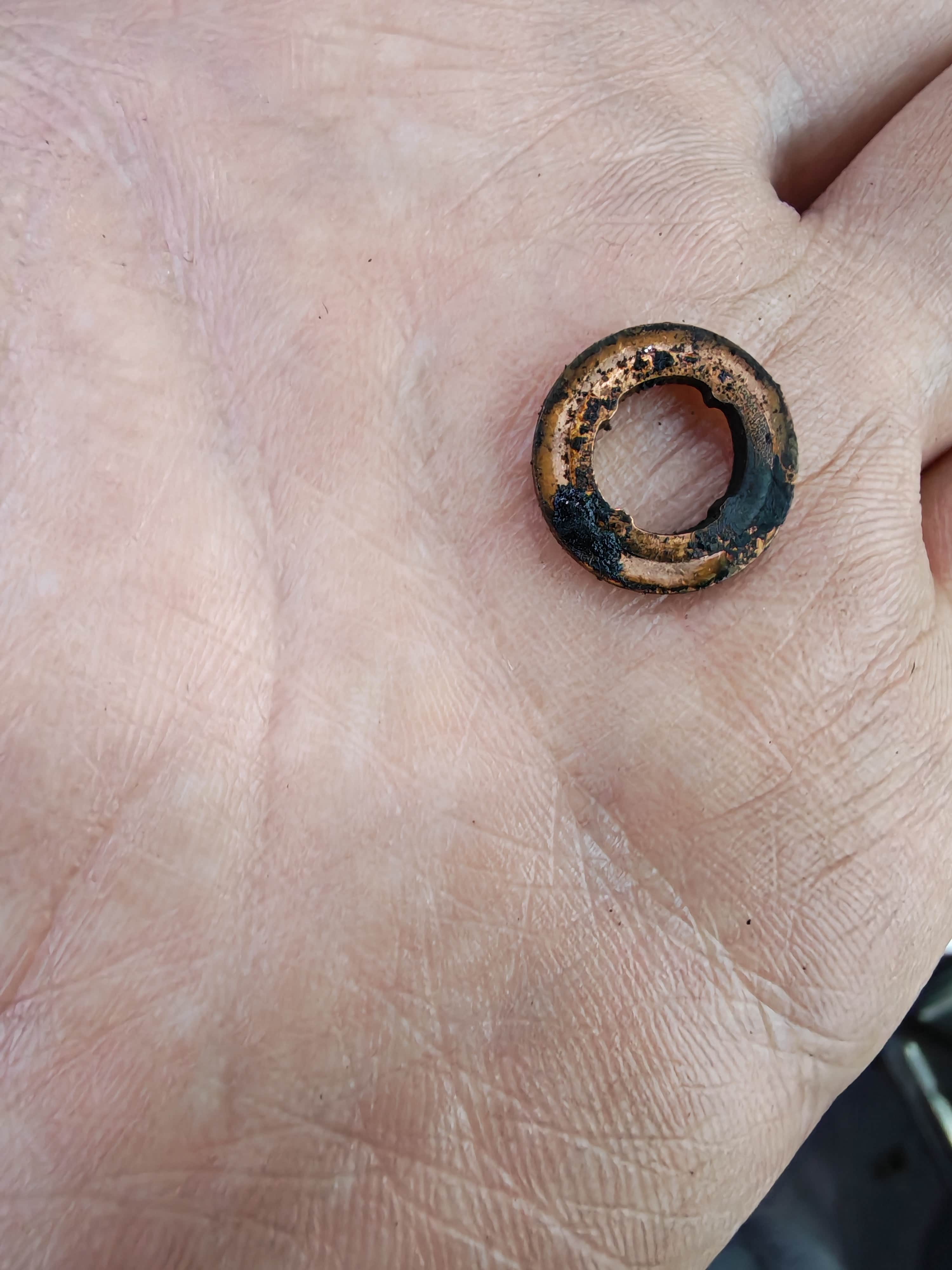

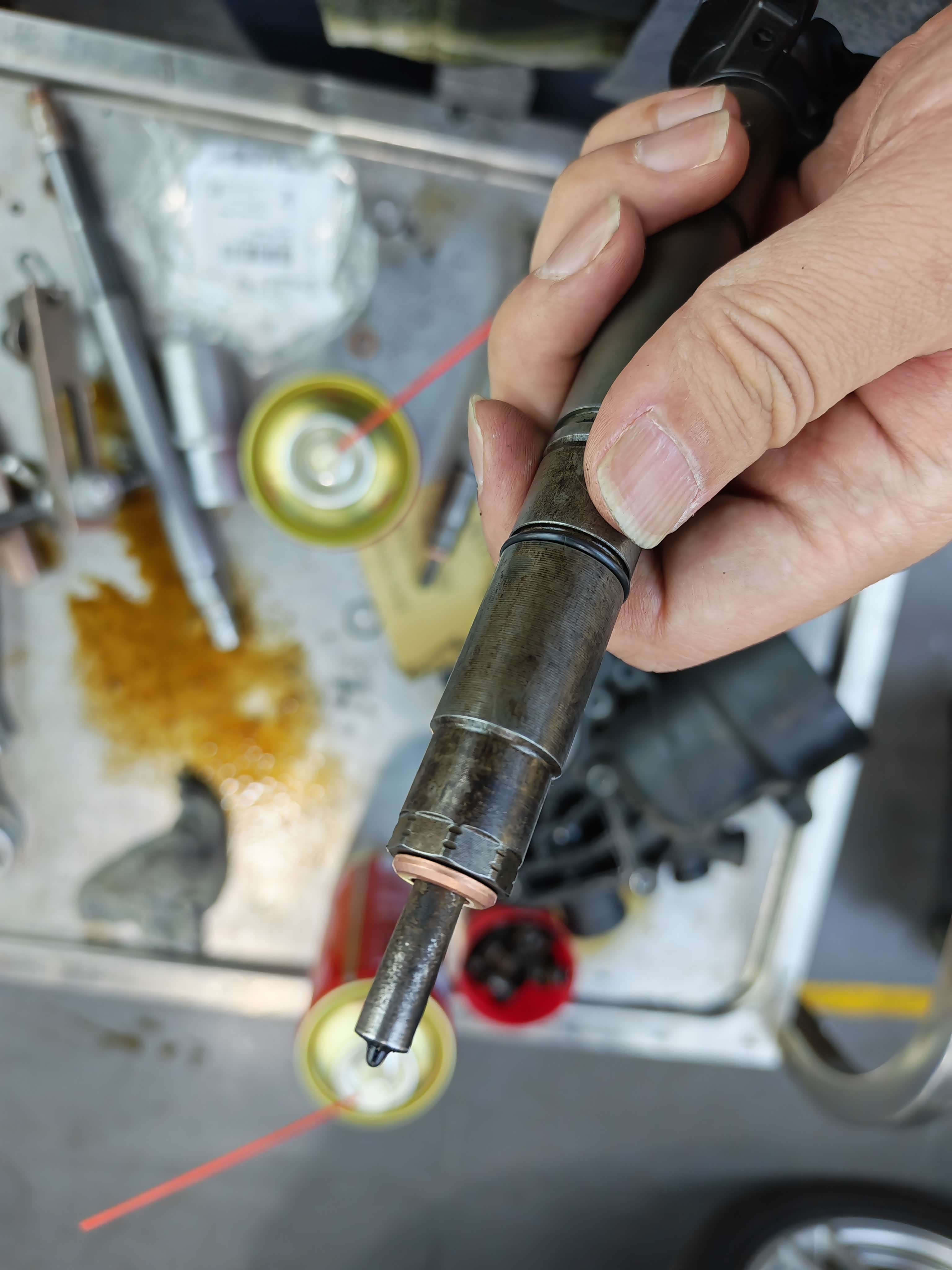

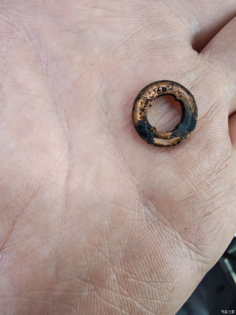

原车出问题的喷油嘴铜垫。
喷油嘴干干净净,说明发动机内部工作状态良好,按照维修手册喷油嘴拆装后铜垫,密封圈和回油管胶圈要一并更换。
看师傅忙不过来,这种小事我亲自上,师傅装的时候检查有没有装对。这里提醒一下,喷油嘴拆下后必须标好序号,按原位安装。
我亲自洗的节气门,夸夸我自己,师傅说可以出师了。

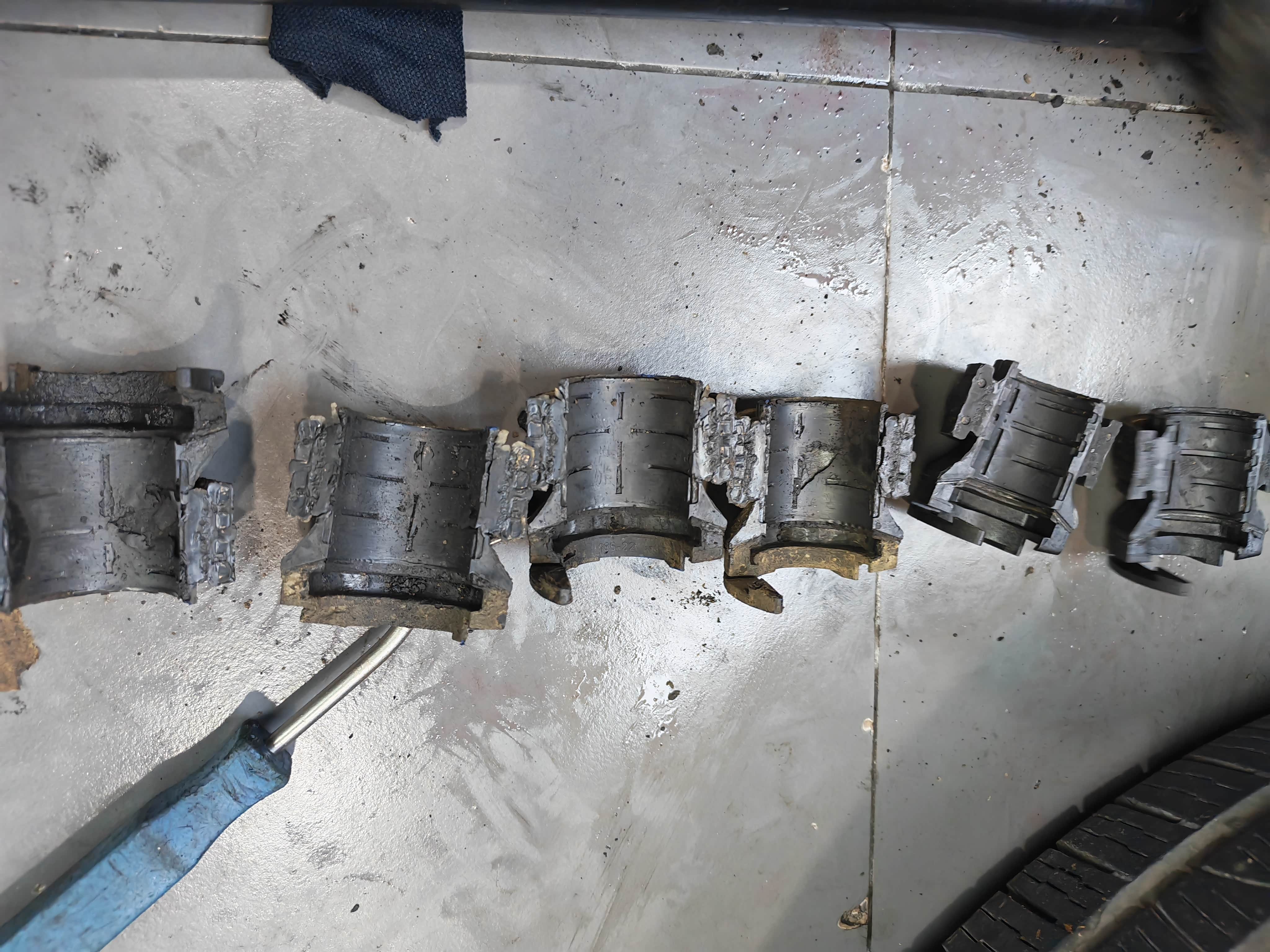

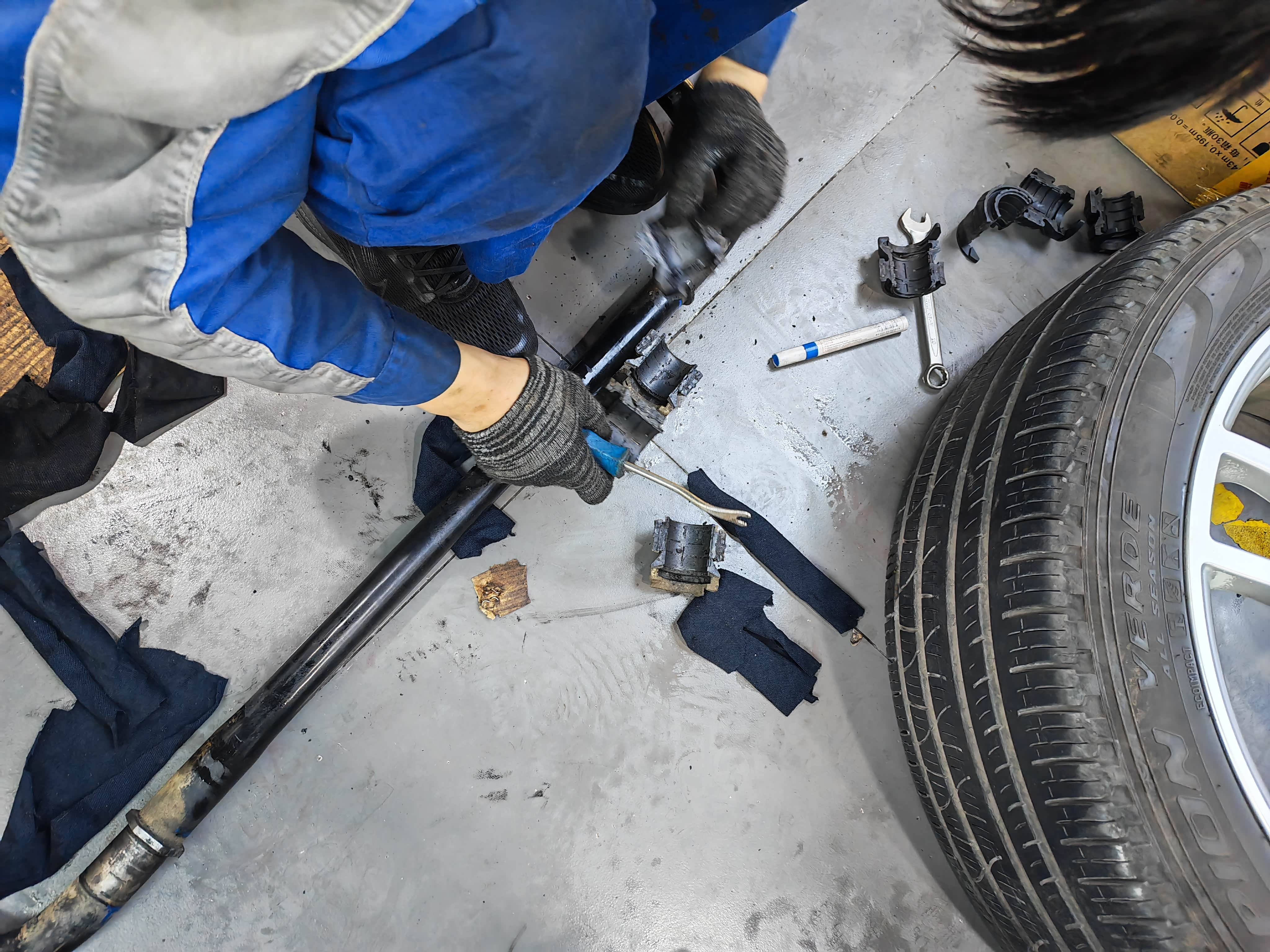

更换平衡杆胶套,新车到现在都没换过,难怪最近过颠簸路面总会嘎吱嘎吱的响。
原车胶套已经老化得稀碎。

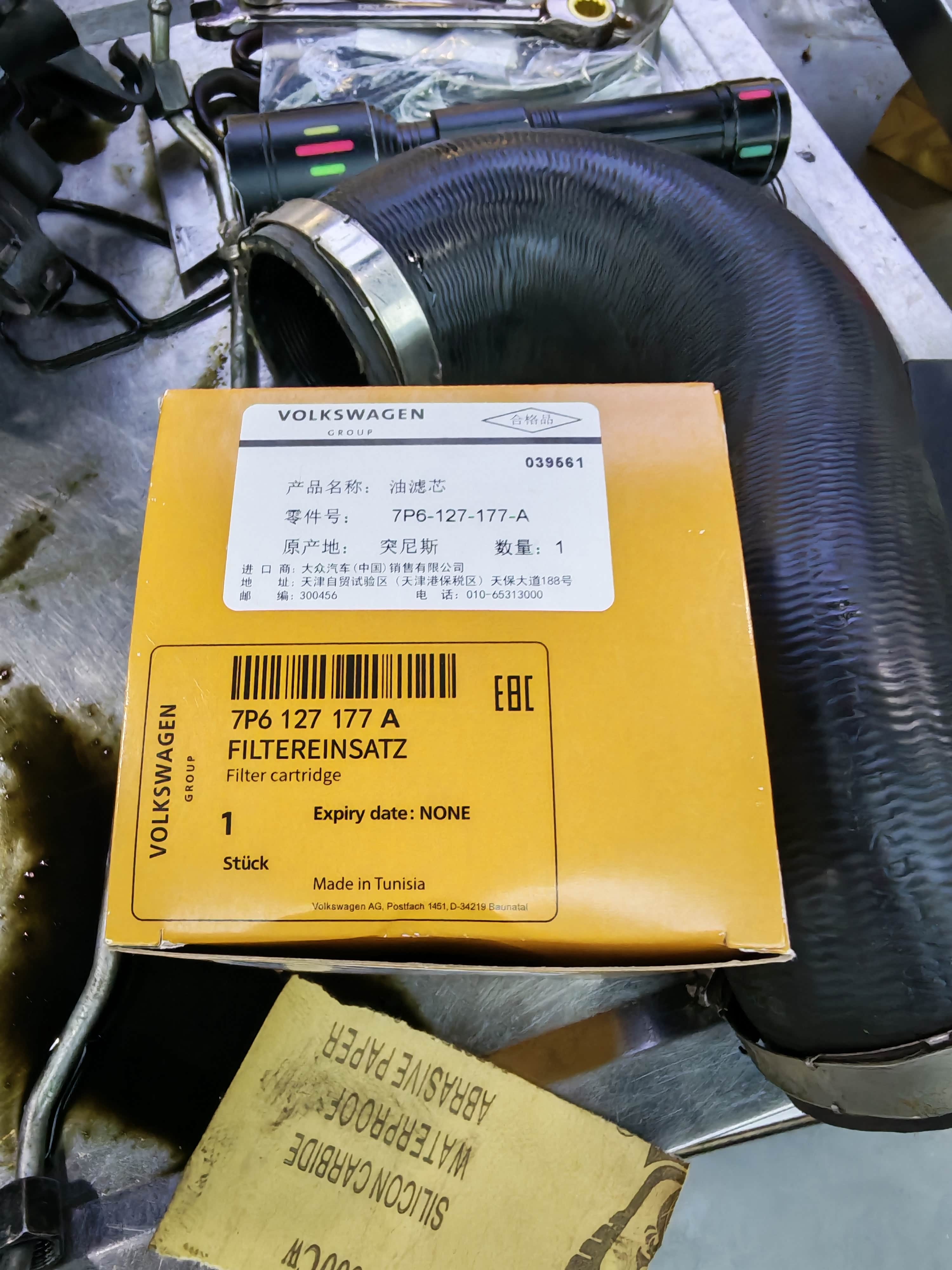

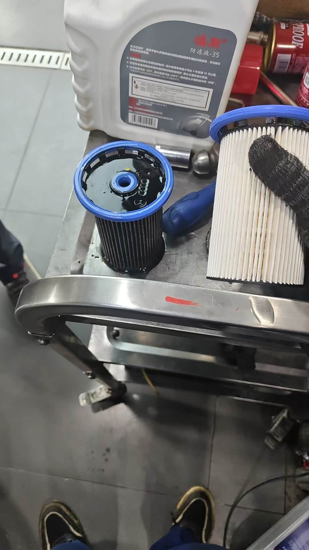

本次还要更换柴油格,一般两万公里更换,我是每两次保养周期进行更换,也就是15000。
新旧柴油格对比。

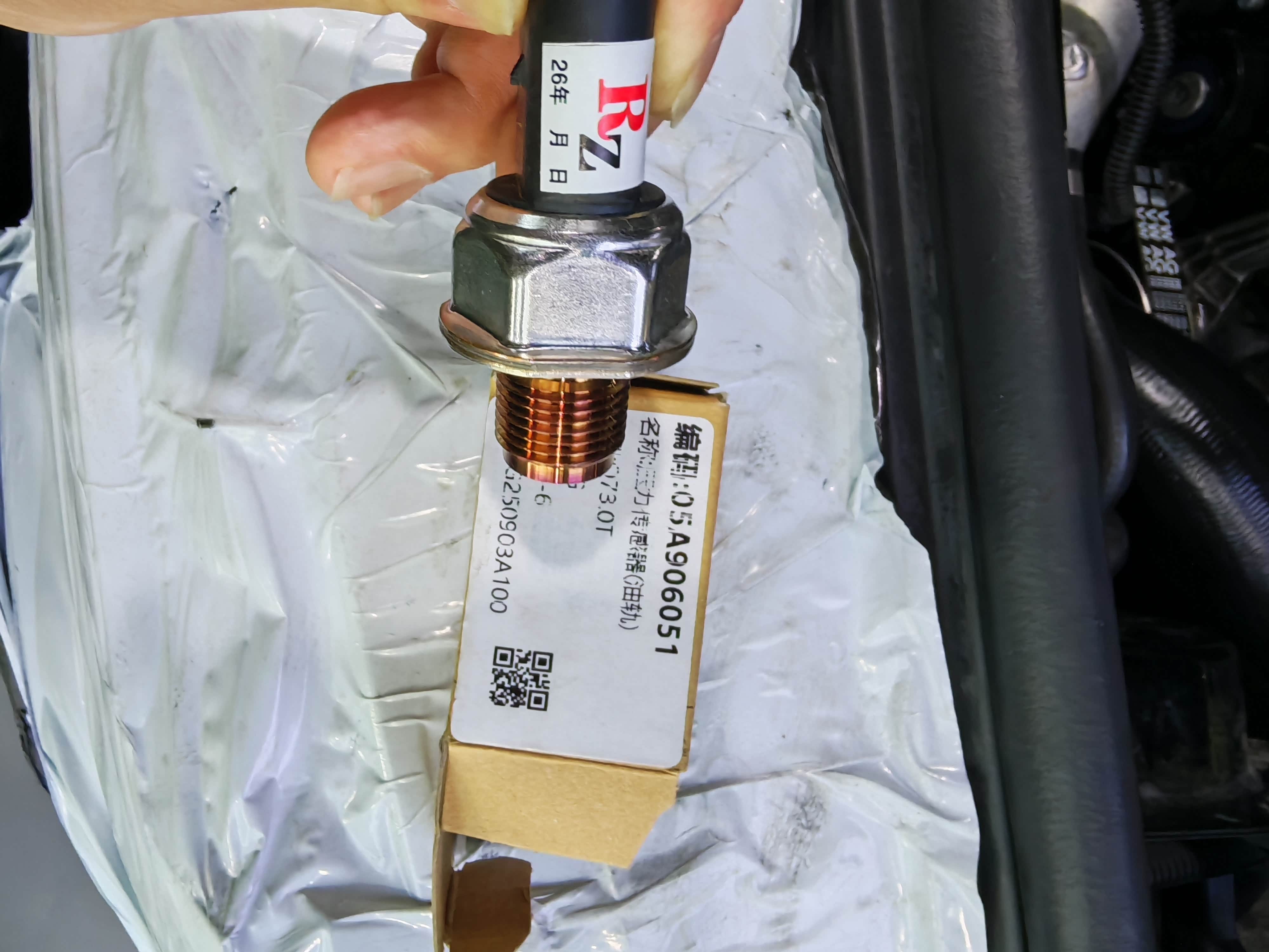

油轨传感器拆过都要换。

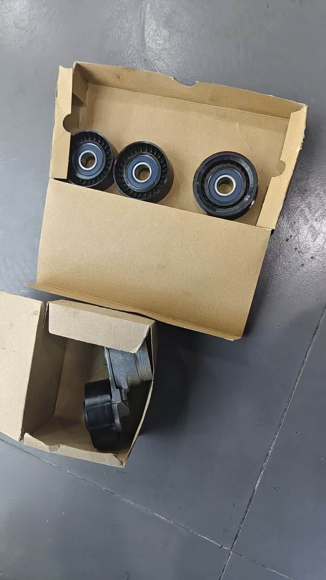

皮带涨紧轮,导轮和皮带一并更换,皮带之前换过,但是张紧轮至今为止未换过。
皮带也是东欧产

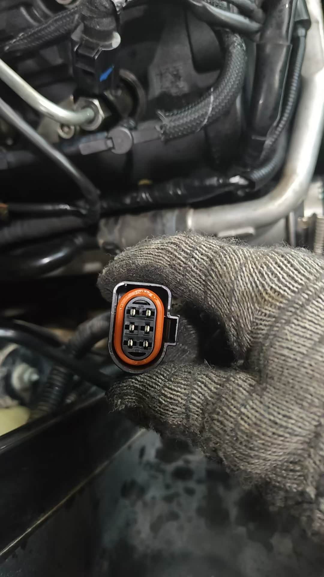

对线束插头逐一检查,密封不好的进行更换。

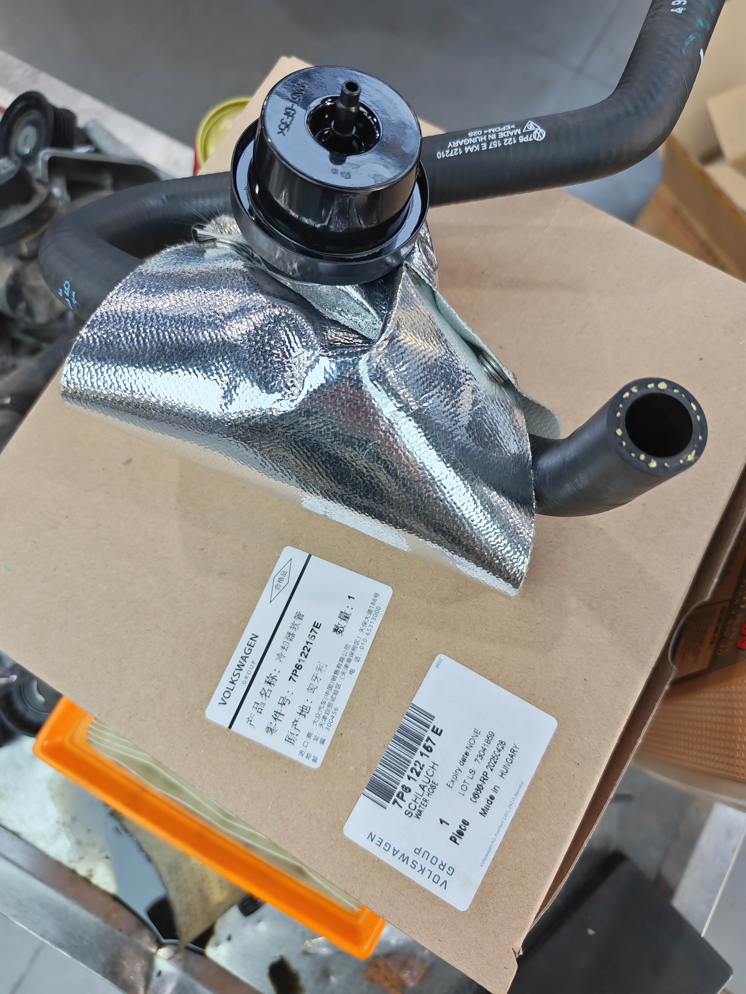

各种水管,节温器,传感器
五年前机油格底座漏油换了马勒品牌件结果也不行了,这次必须原厂。
冷却器软管深圳也没货,从北京大库发的,当天晚上就到了,不得不佩服深圳速度。

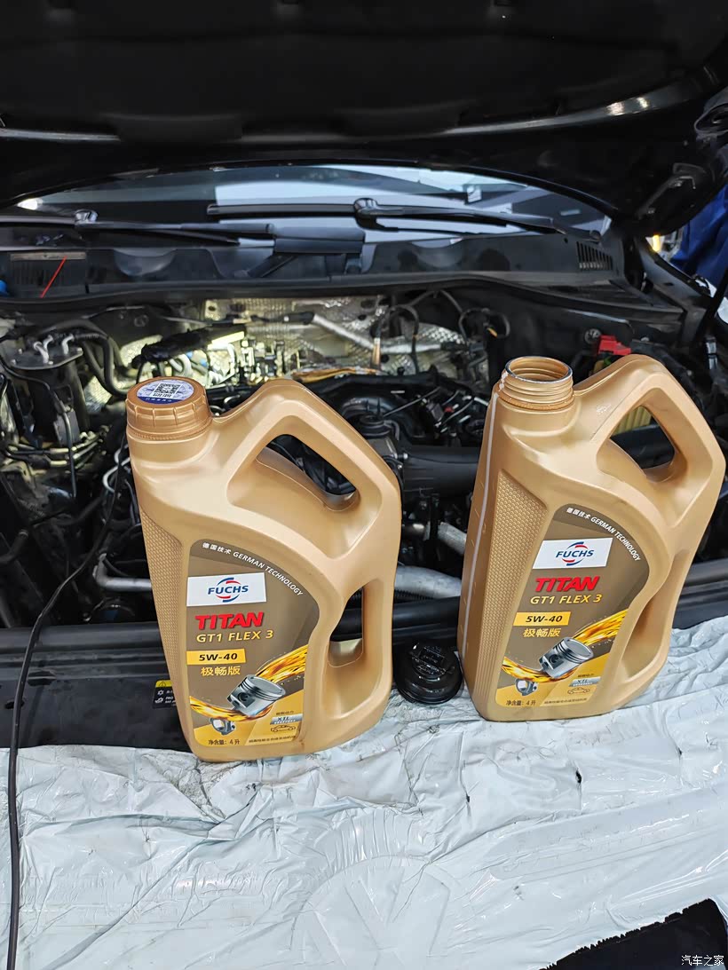

专修店机油很多,都是他们在代理,叫我随便挑随便选。
我上次保养用的也是福斯的机油,技术经理建议我继续用,只不过这次提高一个档次。
福斯是大众原厂母乳油,有大众OEM认证,用的放心
