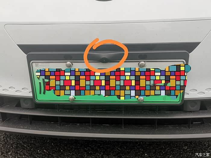

前摄像头是这样安装的。拆掉原来的牌照架,换这个内嵌摄像头的牌照架。牌照架本身要打6个自攻螺丝固定在保险杠上。线从保险杠的洞里穿过去。外形我觉得还能接受,当然原厂的保险杠后安装位我感觉更好。装牌照的时候,务必用固封螺丝,而且固封上要有当地的简称字样,否则将来验车时可能通不过。

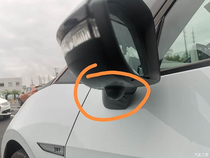

后视镜要打洞安装。不得不佩服改装店的小哥,肉眼定位,直接开孔。我把两个后视镜壳拼一起对了一下,完美对称。小哥说他已经安装过很多套了,唯手熟尔。

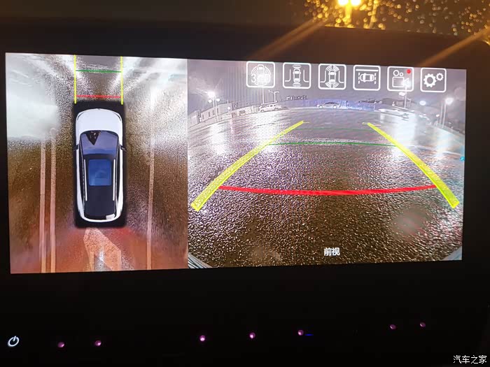

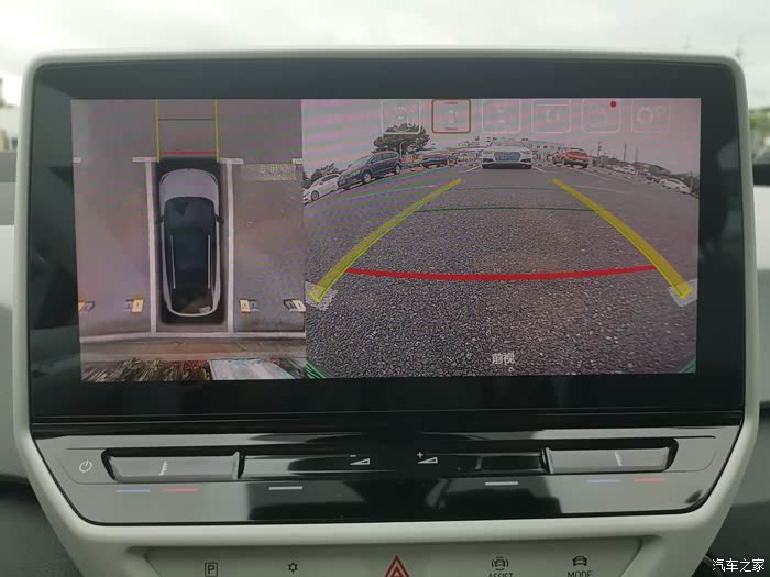

1,挂D或者B档时,按屏幕左下角的P停车按钮,会跳出来俯视图和前视图。再按一次P停车按钮,画面消失。可以用触摸屏切换前视和后视等显示视角。设置也是用触摸屏操作。
我这是手机翻拍又压缩的画面,实际的成像效果是不错的。而且前视图的车头标线比较准确。车宽也比较准,目测下来,相当于实际车宽两边各加20公分。
特意下雨天的晚上开出去拍了一张,可以看到前视镜头的成像质量还是不错的。我没打方向,实际上轨迹线会随方向转动。

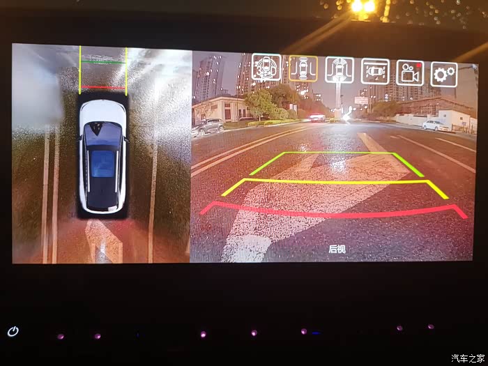

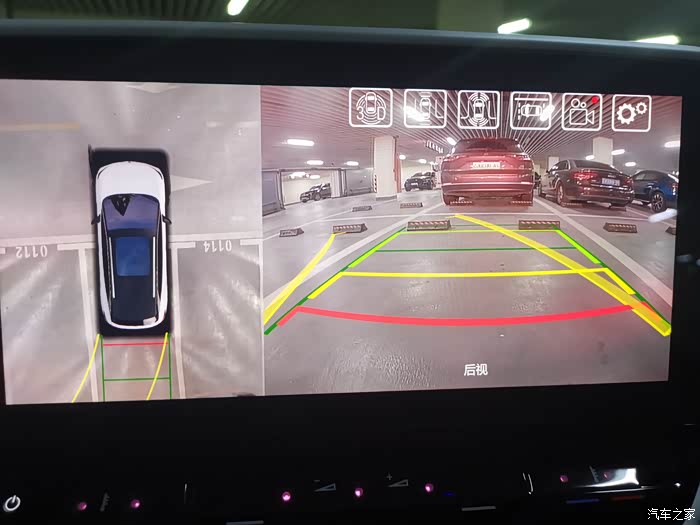

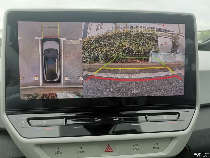

2、挂R档,自动出现俯视图和倒车影像。带轨迹线。这个后视摄像头的成像质量比原车的质量高不少。但是车尾的标线不准,显示的车尾红线远离车尾的实际位置。我本来以为这个副厂的机器可以设置车子的长、宽和轴距,实际没有这个功能。所以这个标线不准。但因为还有俯视图和雷达,所以我感觉问题不太大。
地下车库的图像,车宽线是准的,但车尾线不准。
同样是下雨天的晚上,可以看看这个成像质量。
同一位置,360全景的后视图像。

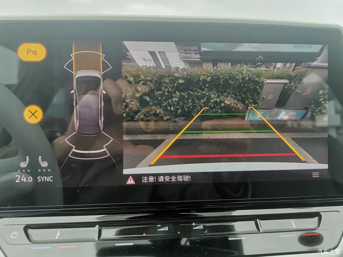

同一位置,关闭了360全景,用回原车的后视摄像头。可以看到这个成像质量不及360系统。但是可以看到360系统的车尾标线是不准的,落在实际车尾位置的后方。而对比360全景的俯视图,可以看到原厂后视摄像头的车宽标线实际上有点过宽。

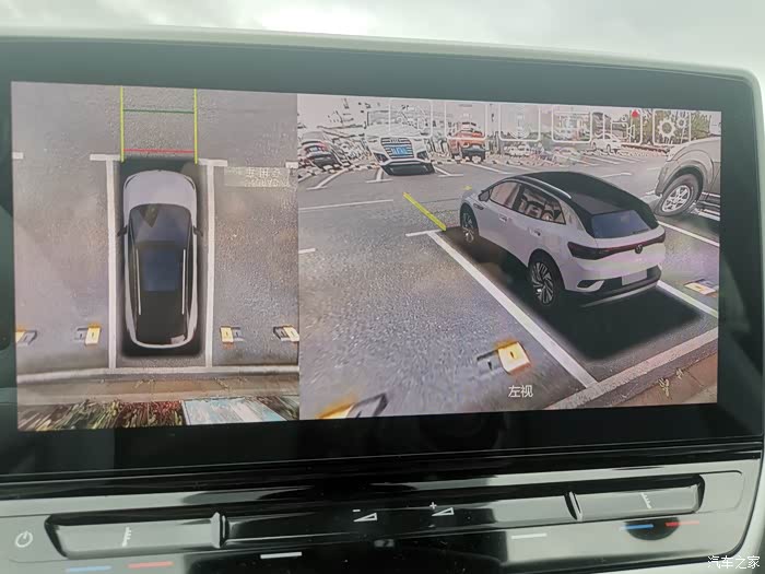

打左转向灯时显示的左视图。这套副厂系统只有ID.4的车模,没有ID3的,只能将就着看了。
