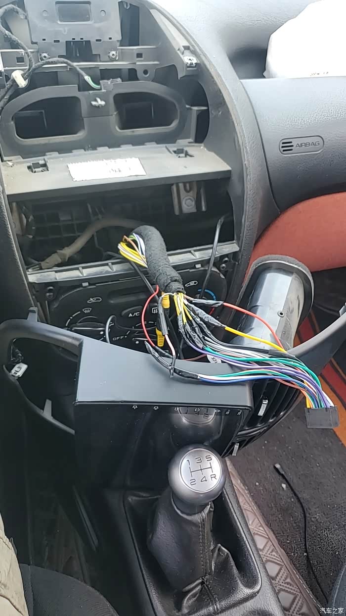

之前搜过几次协议盒,淘宝、咸鱼一直搜不到,后面突然发现1688上有,赶紧下单,货到了准备安装才发现以前的安卓车机是破线安装的,而买的协议盒和线束是对插的,这下傻眼了
做了几天的功课,根据插车机这头的接头,我可以把原车线束里的8根音频线和3根电源线分出来,总共11根线,买的协议盒的对插口一共13根线,搜了原车机RD9的接口定义,结合车机接头的定义,最终确定8根音频线和3根电源线我可以接好,而多的两根是协议线,就不知道怎么接了,论坛里这方面的帖子不多,搜到的要拆仪表台,拆不是问题,关键两根线是分正负的吧,这就不知道咋办了
还有个问题很疑惑,我发现原车线束里也是13根线,6根黄线2根白线是音频线,一根白线是常电,一根黄绿线是地线,还一根棕线是ACC,除了上面11根线,还一根紫色线,一根灰色线,原车的接法是紫色线和常电白色线并到一起了,灰色线空着没接,这我就很奇怪了,没有原车的插头完全摸不着头脑
原车破线安装的情况
