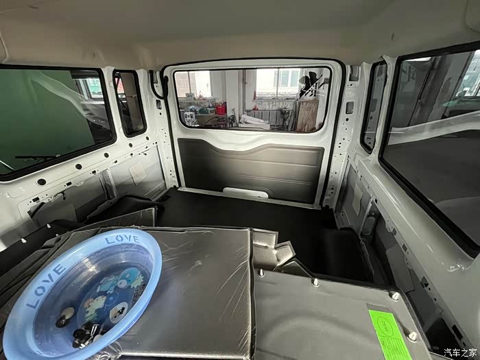

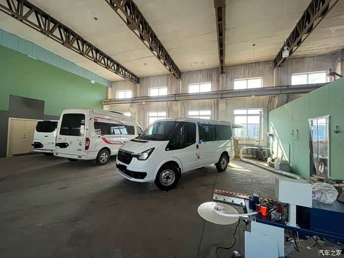

在朋友的改装厂进行改装,开始拆除内饰板。盆下面的是原车的隔音材料,原以为会一点也没有。
顶棚拿掉内饰板的样子。

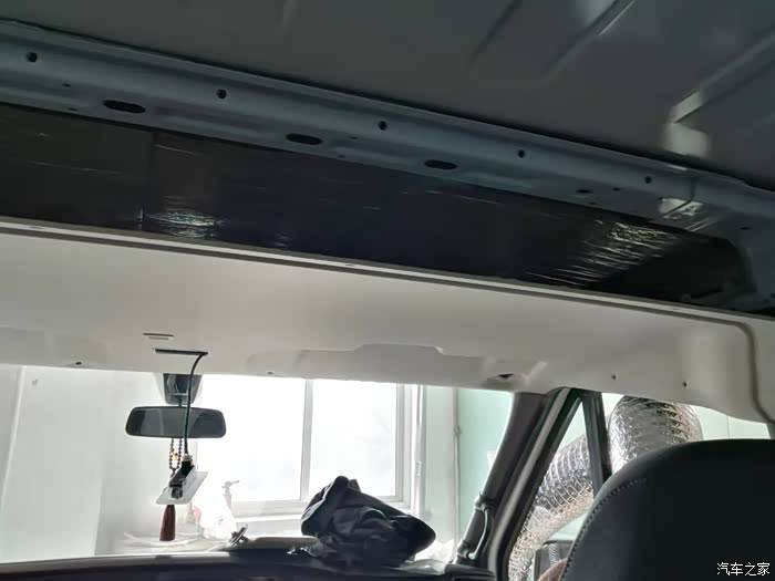

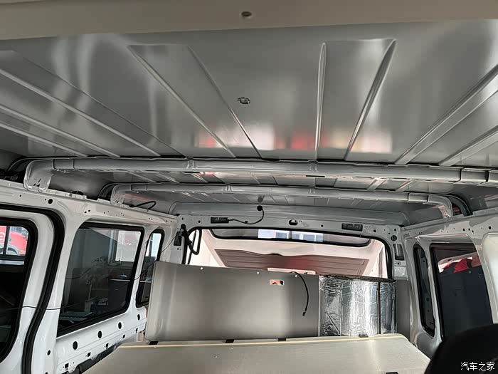

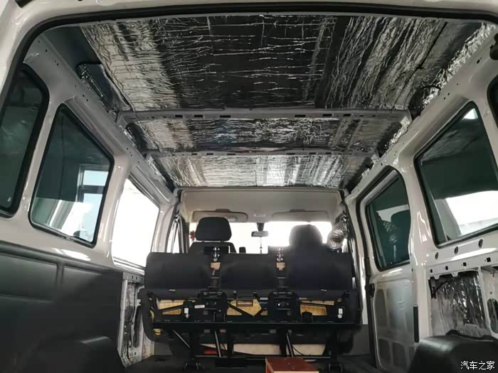

顶棚部分已经做完保温的样子。
驾驶室上面也做了。

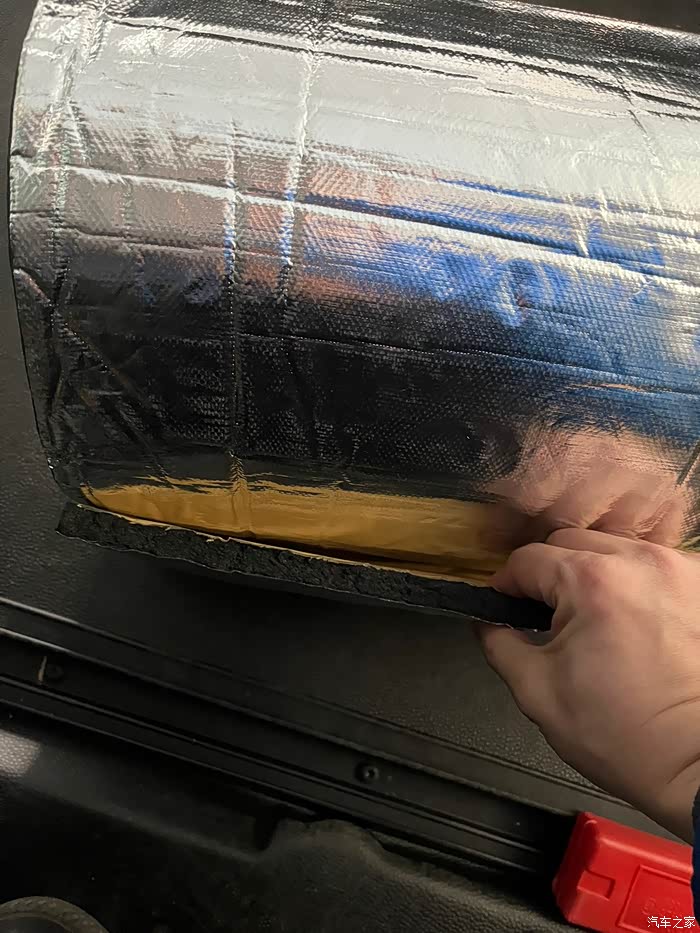

用的这样的材料2厘米左右,保温隔热

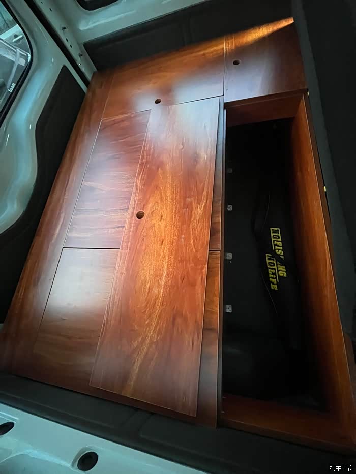

两侧有轮拱的储物格,放小物件的
中间最大的储物格

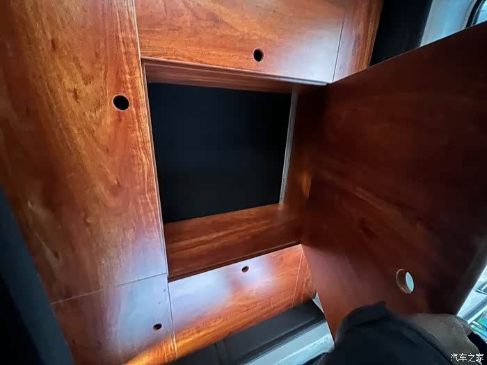

专门设计放鱼杆的格子。

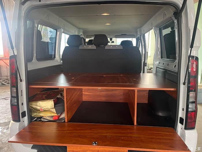

开后门方便拿取东西。

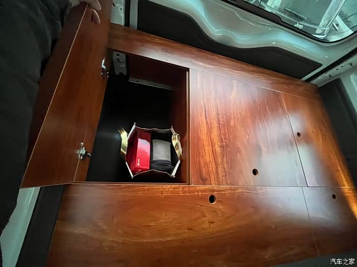

储物格在车内也可以全部打开。

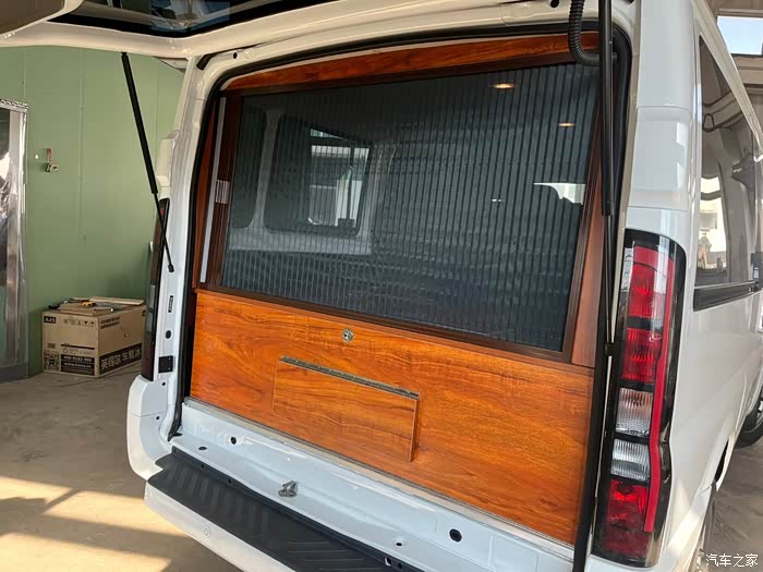

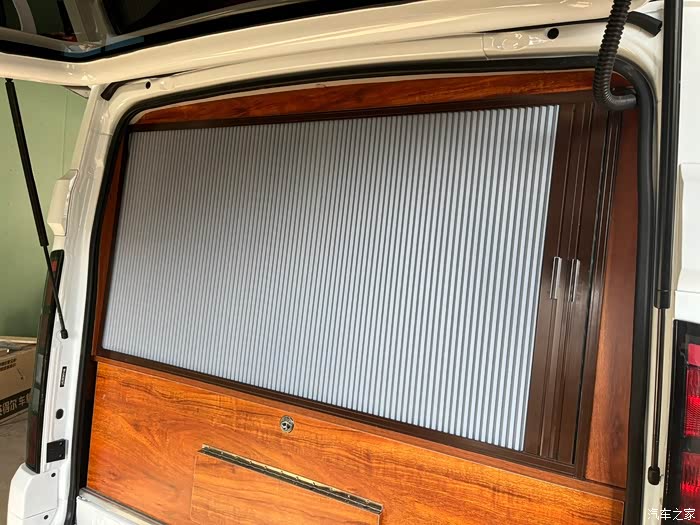

后纱窗可以透气
也可以遮挡隐私
床车储物的改造基本完成了,能满足长途自驾和钓鱼基本的住宿问题。第二排的简单改造后续再进行。关于电的问题,不打算改,直接买正浩的成品移动电源,冰箱英德尔的车载。水路不需要。
