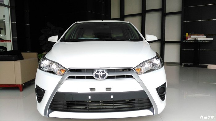

 难忘的第一天。有型的八字胡,霸气外露的车头设计应该是致炫最成功的地方。

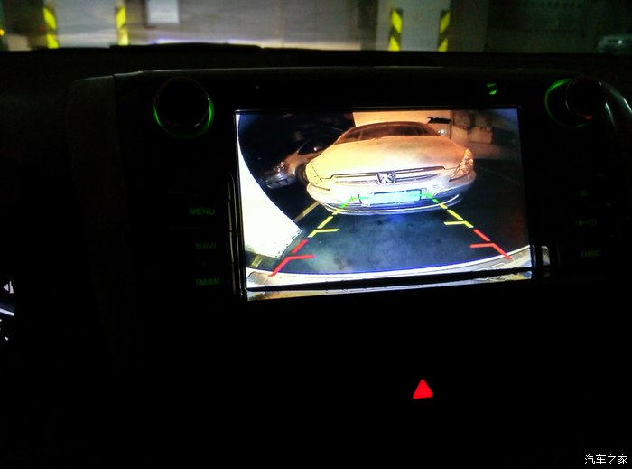

购置的车位,只能一前一后停车,且长度只有约9米,所以倒车后视功能很实用。原车音响主机没有导航及后视功能,只能更换,新主机是华阳的。
后视图像中的307

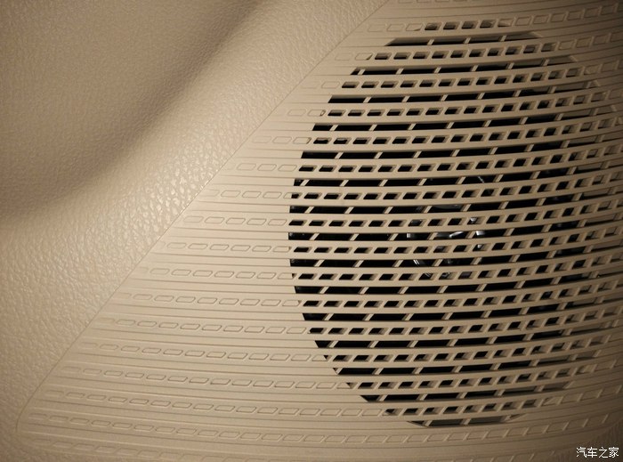

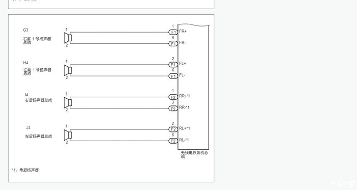

魅动版的致炫后门没有扬声器,为了改善高音及声场效果,需安装前门高音及前后门同轴扬声器,为了避免安装分频器的麻烦,高音仅用简单的电容分频,但中高音的重放效果和原厂的相比已经不可同日而语。扬声器型号分别是漫步者的P5NT高音和S651A同轴。个人感觉漫步者的低频相对惠威显得单薄,如果比较喜欢低频的还是推荐惠威的扬声器。

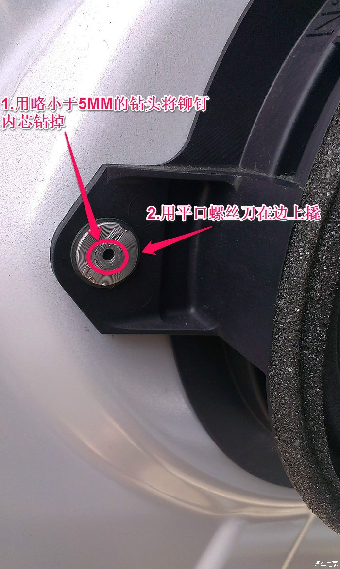

前门原厂扬声器是用铆钉固定,拆除时需要用直径略小于5MM的钻头在铆钉中点处扩孔将其取出,这可是原厂的拆除方法,要点是需要有一把好的电钻,而且控制好钻孔的深度,无需钻透,只要能将铆钉头取出就可以了,否则可能打磨到车门安装孔,磨掉原车的保护漆。

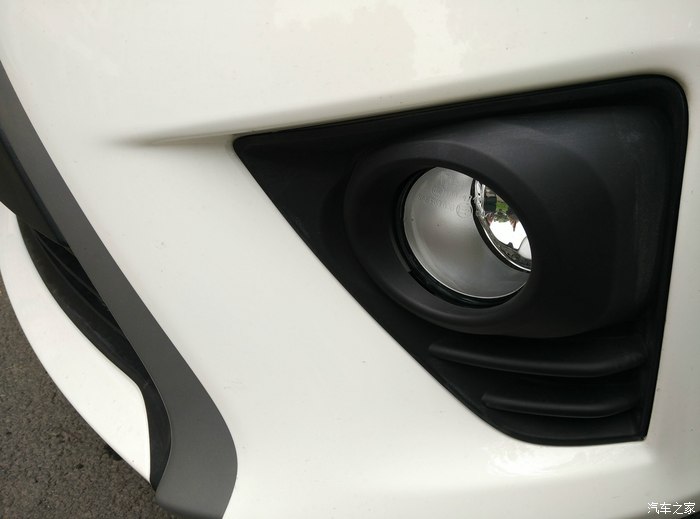

安装前雾灯,利用原车预留的前雾灯线及参照致炫原厂电路图,实现中高配的前雾灯功能。这个DIY难度较大,因为低配版原车没有预留前雾灯继电器及相关布线,需要自己在中控台后方飞线,总计需飞线5条,方能实现原车前雾灯所有功能(包括仪表前雾灯指示灯点亮),没有原厂情节的车友可以绕道。加装需要购买的配件是高配的变光组合开关、原厂前雾灯总成(灯泡为19W)、开孔前雾灯罩、电装12v继电器。

装好的前雾灯
点亮的仪表盘前雾灯指示灯

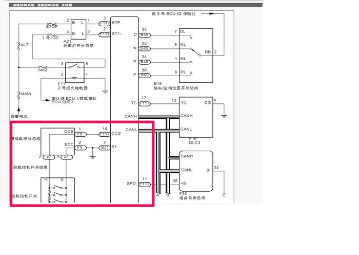

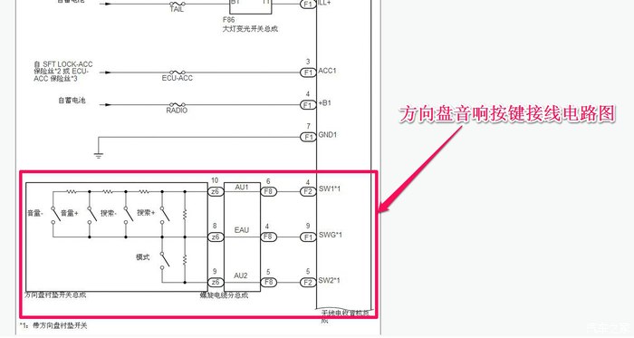

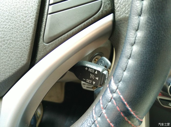

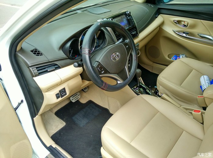

安装定速巡航及方向盘多功能键。这个实现难度更大,而且拆卸方向盘有可能触发安全气囊工作发生意外,只适合胆大心细、且具有相当动手能力的车友自娱自乐,否则的话还是去4S店或改装店安装比较稳妥。低配实现安装定速巡航及方向盘多功能键需要购买相应的手柄及按键、高配游丝、飞线及插针、插头,这些在淘宝上都有打包销售的。原理图如下:

安装中和安装好的方向盘
定速巡航手柄

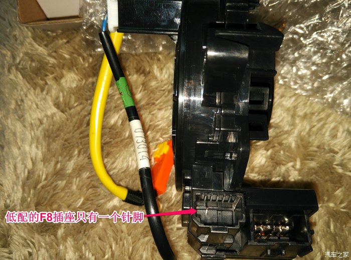

这个是魅动版原车的游丝
上图可以看到低配的游丝的F8插座只有一个针脚,缺少实现定速巡航及多功能按键功能的针脚,所以只能更换高配的游丝。

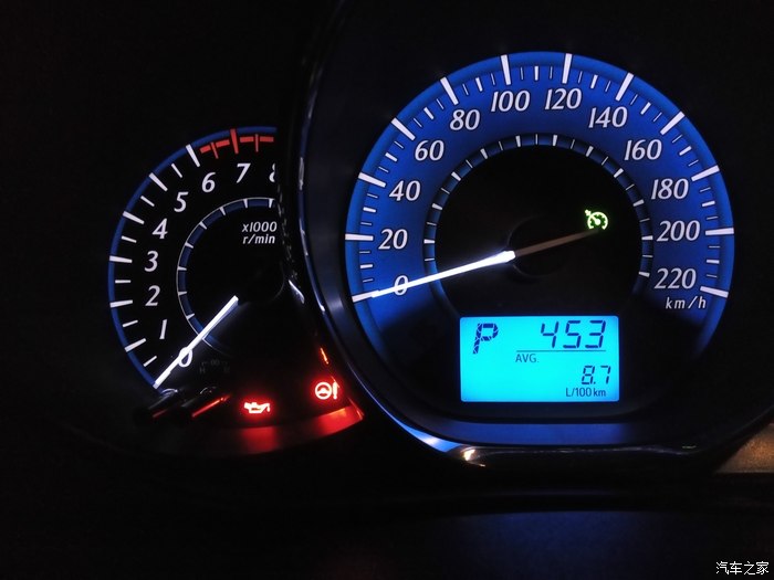

        如果要实现仪表盘巡航灯点亮功能,需要拆开仪表总成,取下液晶显示屏后在电路板上加焊元件,并向芯片中刷入高配的ROM方能实现,这些都需要专用设备及相关操作经验方能实现,一不小心就有可能把电路板或液晶屏搞坏,想想头都大了。而且高配的ROM一ROM难求,就是有也是要花钱购买(据闻为300)的,如果不缺钱还是建议购买高配的仪表总成安装(其实也不算太贵,4S报价750左右),省却很多麻烦,唯一的缺点是可能脱保。

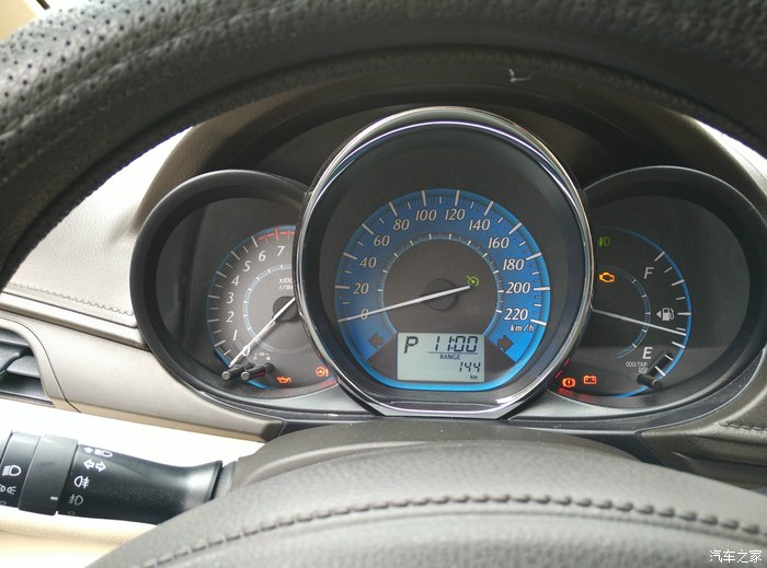

这个是装好后的高配的仪表总成,不但点亮了定速巡航灯,还可以显示平均油耗、瞬时油耗等数据

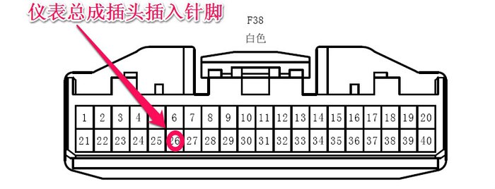

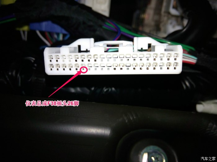

多功能按键需要从F8飞若干条线至音响主机的插头和仪表总成的F38插头,因为低配的这些线都没有,是不是看着头又大了,是啊,丰田你把这些线预留了,花不了多少钱,却大大的方便了广大穷苦的车友。

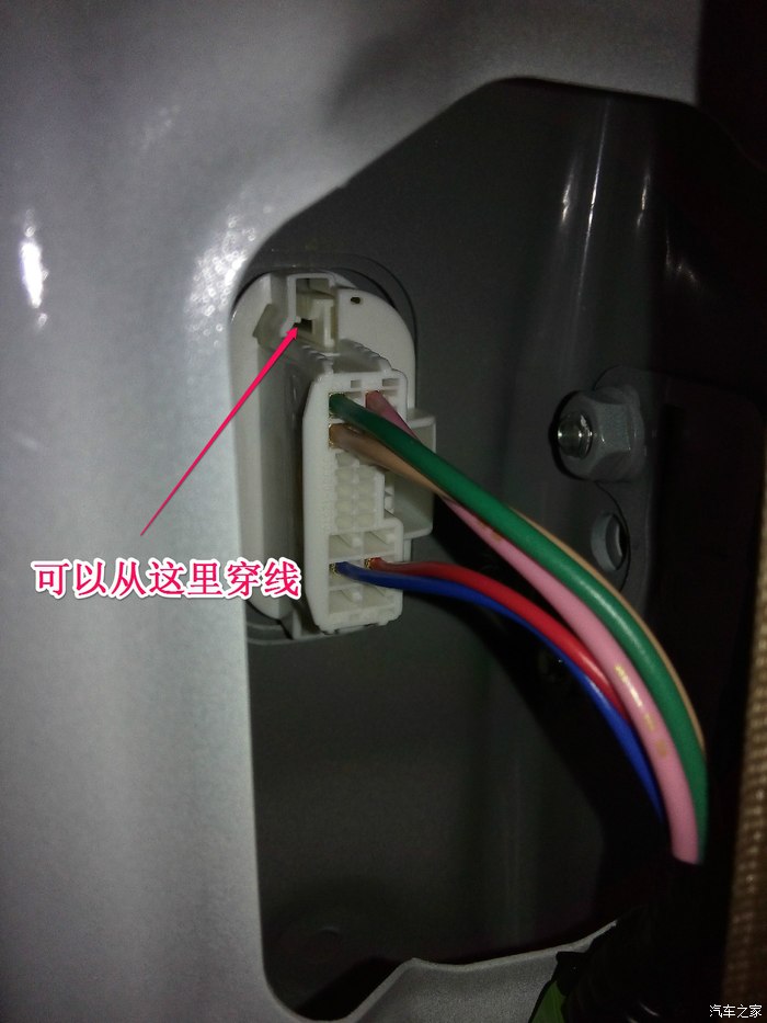

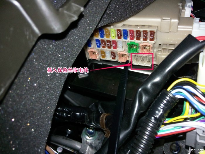

一键升窗器挺好用,安装后再也不怕忘记关窗了。在改装前门扬声器时可一同安装,安装难度不大,唯一的难点是从前门穿线至驾驶员侧保险盒。取电可从下图红框内取,支持25A的电流。需要说明的是,此处为常电,就是拔出钥匙后依然通电。

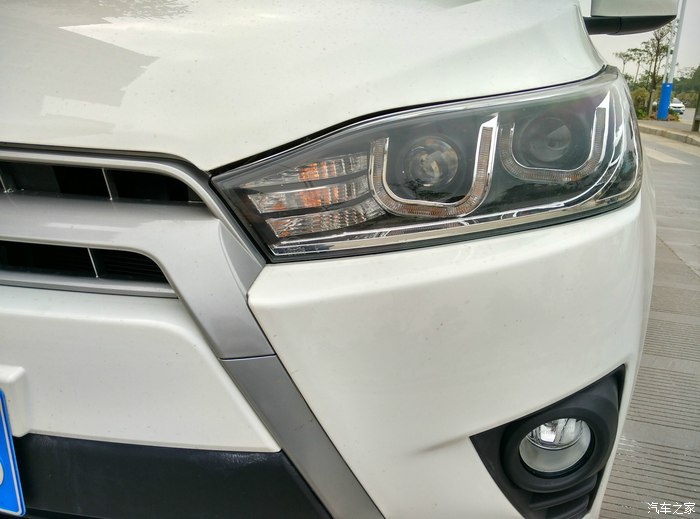

原车的大灯亮度,如果只在有路灯的市区走,还是可以接受的,但是在漆黑的乡间小道和高速路上就明显不够用,会比较辛苦,更换氙气大灯非常有必要。如果用原厂车灯改装,需要拆灯具、烘烤,对原灯具损害大,容易出现发黄及密封不良的问题,而且透镜安装的位置也非常讲究,没有专门的设备调试,效果得不到保障,所以最佳方案就是更换大灯总成。还好,探陆泽的氙气大灯总成价格在可接受范围内,不至于太心痛。
拆下的原车大灯
安装好的氙气大灯总成
小灯及转向灯全开图

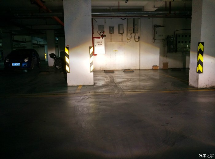

近光的分割线清晰,比原车好得不是一点半点。
远光是4个灯齐开,灯火通明,非常强大。

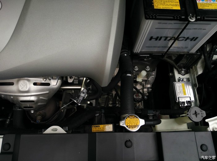

安定器安装摆放位置。
比较过海蓝星K9088和多路通的F35安定器,还是多路通的F35启动快,但电流声较大,海蓝星启动较慢,但高频电流声小。
