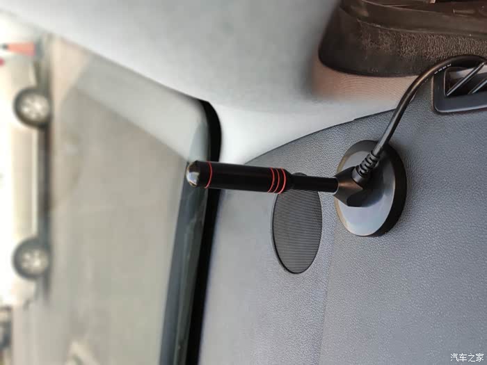

z1160z 2018/09/09 20:42:37 发表在 57楼
拆那么多,我是直接从中控引条线出来,天线放在副驾。
没你不vc 2018/09/14 12:20:46 发表在 58楼
原车后玻璃有放大器,你这样直接装天线信号不好
