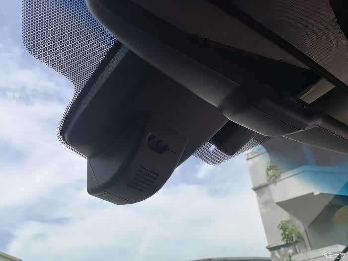

第一部分:行车记录仪

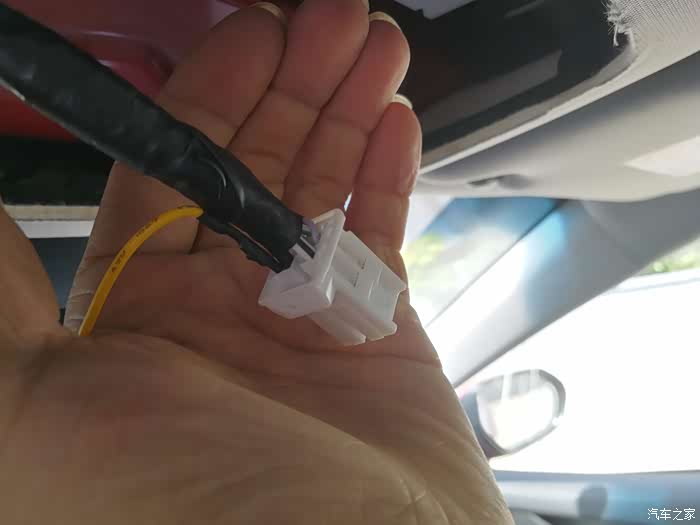

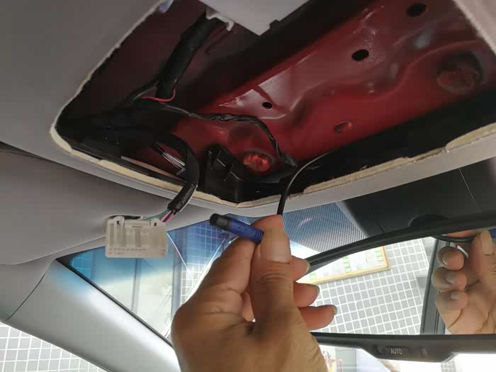

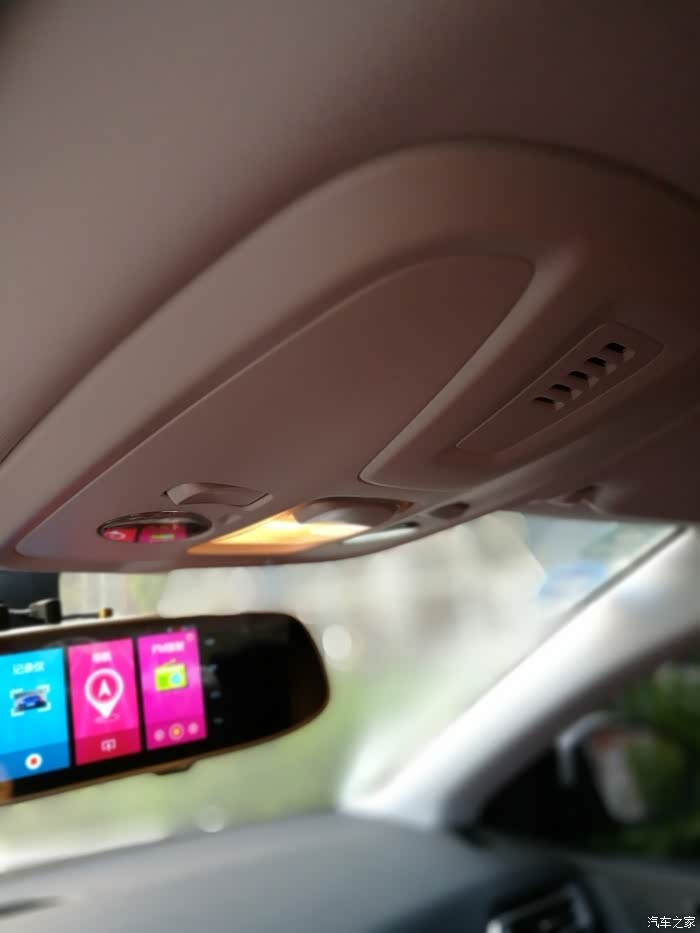

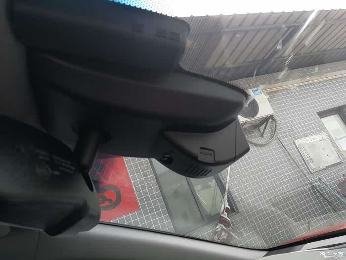

行车记录仪现在相当普及。买车4S店也会送。不过本人偏好阅读灯取电的,难以接受拉根线去保险盒那种。特别是装完之后保险盒盖子都盖不上的那些就是恶心人。

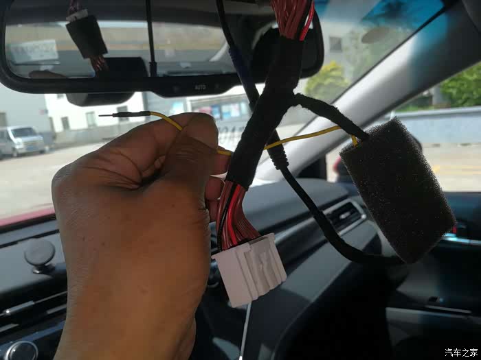

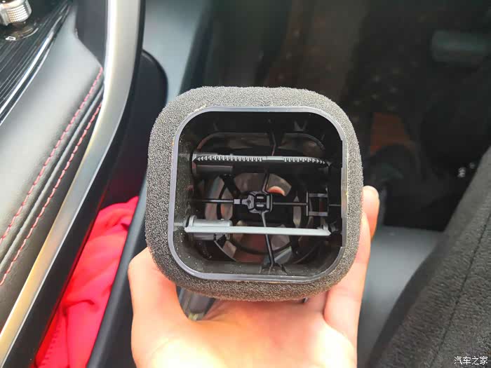

安装相当简单。前面拆掉内后视镜盒子套上,穿线过来阅读灯位置。线束都是配好的,对插即可
唯一要注意的是这根黄色启动插针线
需要***天窗插头的黑色线针里面去。不了解的容易插错位置。插错位置有什么后果我也不晓得,估计是不会自己随车启动,不会自动录像吧
手机WIFI连接,APP设置或者观看。视线无遮挡。内存卡可以自己换大容量。方便,也稳定,高温暴晒也不卡顿死机。我选这个牌子主要是看它盒子做工很好,配有止振棉。
PS: 4S店送的那个我送给了同事。
这个隐藏式行车记录仪网上买的,358大洋

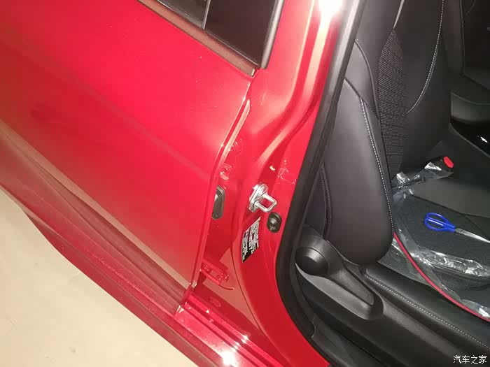

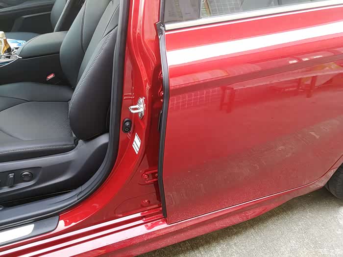

第二部分:车门密封条
八代凯美瑞车门这个位置是没有密封条的。很多人看了凯美瑞和亚洲龙的对比视频之后耿耿于怀。车评人说亚洲龙高半个级别就是来自这些小细节。
这密封条号称汉兰达原装的。75大洋一对。本来没想买,买其他东西看到了顺便包邮吧。

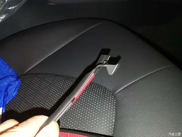

买回来要这样自己改动一下。就是把三角形切成平的薄片
薄片***镀铬条下的缝隙里。双面胶撕开直接粘贴。把下面多余部分剪掉即可。
好不好用?我觉得可有可无。没什么感觉

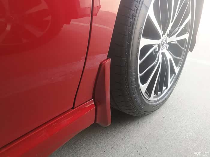

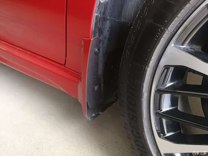

第三部分:加装挡泥板

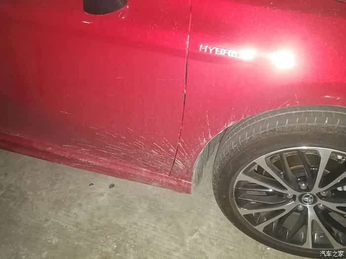

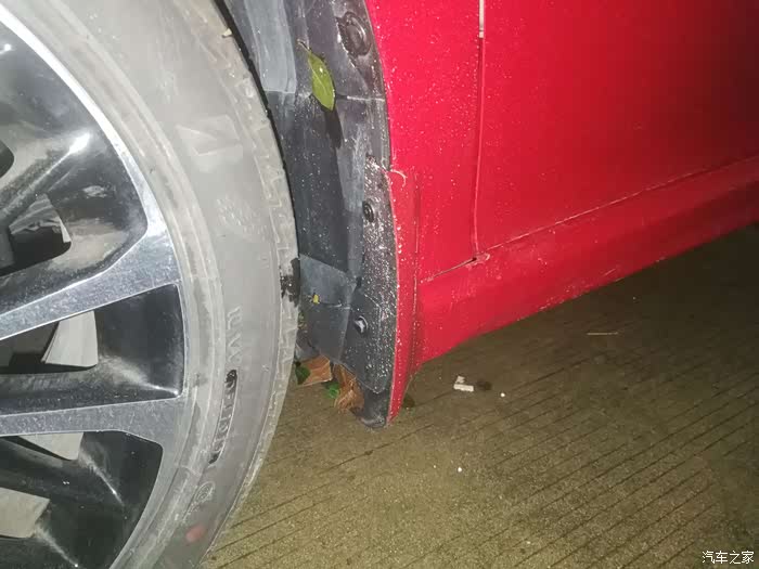

本来不想加装这些玩意。总想保持原车的味道,避免汽配风。无奈最近广东雨水确实多,原车挡泥板却设计在前面不在后面。不加车门到处是泥浆。这个图还不是最典型的,更大面积泥浆忘了拍照了
网上买回来。55大洋一套(前轮2个,后轮2个)

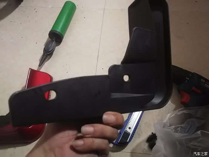

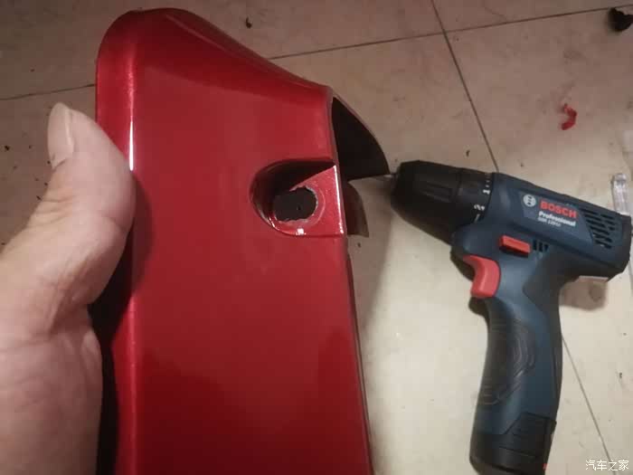

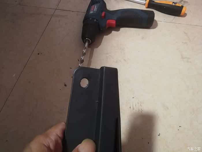

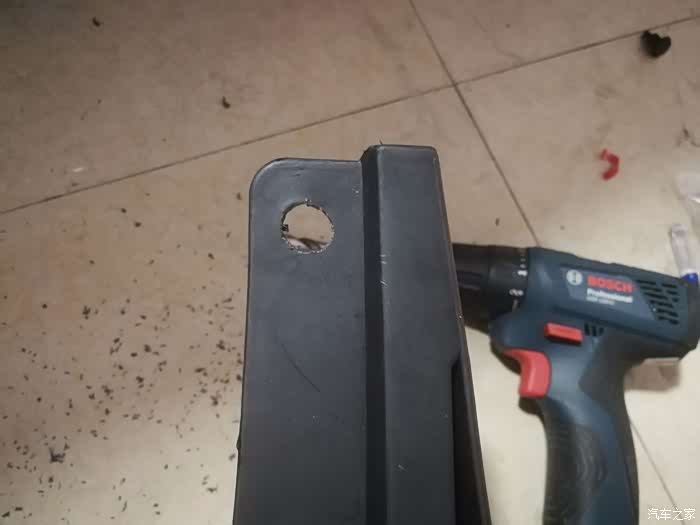

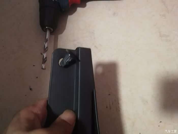

都说孔位不对。每个店家的评论都有这个反馈。还真的是孔位不对!!!位置不对,尺寸也不对。无法用原车卡扣!
都是不对的!!!不明白这些厂商怎么开的模具。难道不知道现在有3D打印这玩意吗?开模具前3D打样复核修改模具设计有这么难?非要把产品档次降低到55元零售价才心满意足?
既然都是这种货色。换也没用,自己改呗
把不对的孔都自己手电钻改一下
顺便吐槽一下“副厂”的卡扣。插针能进不能出,一挑就烂。这么多模具费都舍得投资,用好一点的材料会死?非得把自己做烂做死才心安?非得卖丰田价格的二十分之一?(丰田卖2元,副厂卖1毛)。你用好一点的材料卖2毛一个就卖不出去了?我还不信了!!!

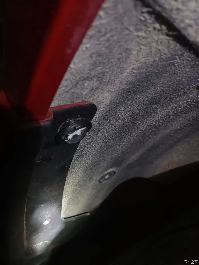

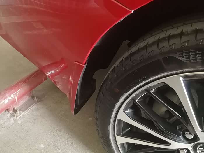

后轮手动改孔后能装上了。但是我发现后轮的连接点全是软连接。装好后比较晃悠。最后我拆掉扔了。复原。反正后轮甩泥***较轻微。
前轮原有三个固定孔,一个软连接点,两个硬连接点。很牢固
贴合度良好,无色差。引申出一个问题:厂商是有考究过原车造型的,就是螺丝卡扣孔位没整准确,抠细节啊。细节给抠好了,卖价可能不止55了,,,,,,,
装完没多久就台风暴雨。实践效果不错。车门没甩泥浆杂物了。树叶都被挡住了
