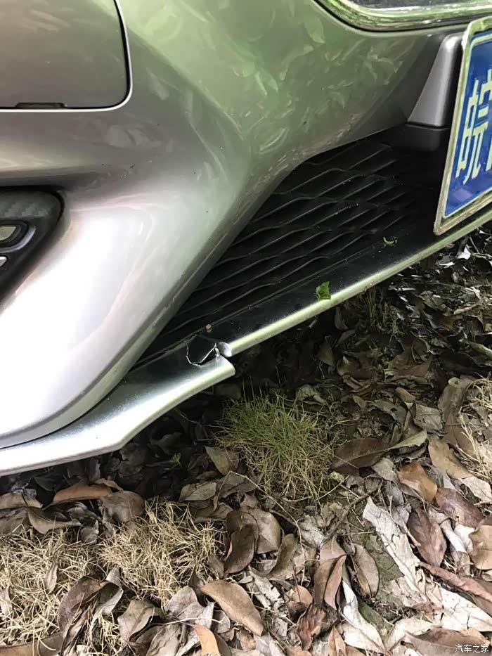

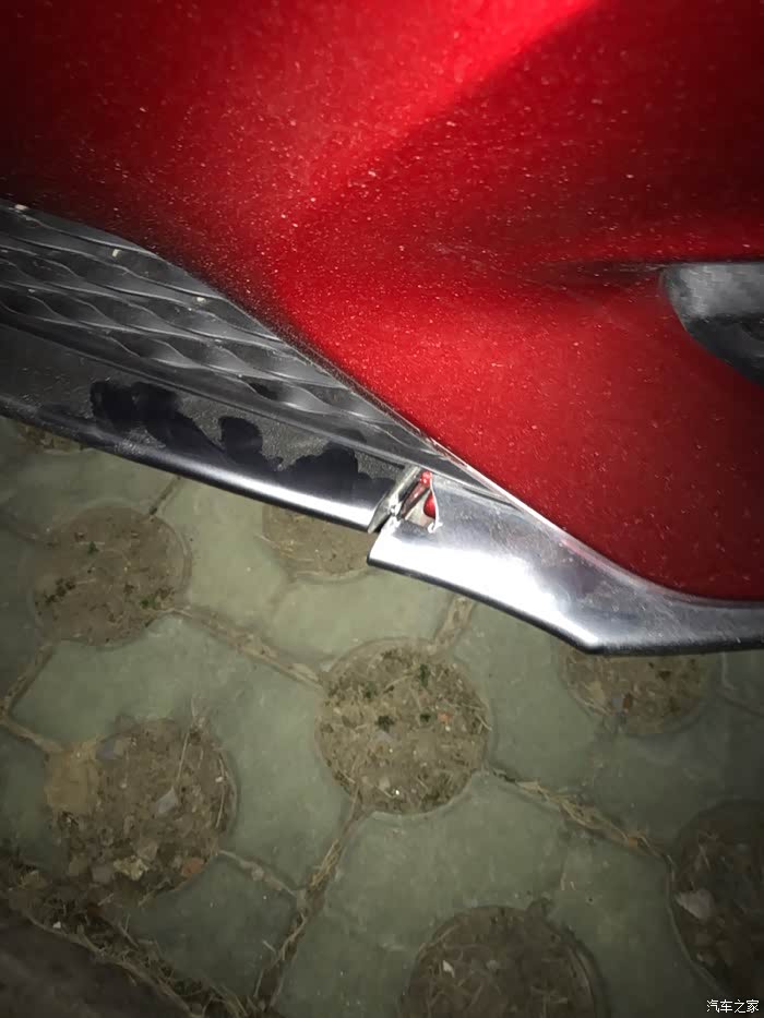

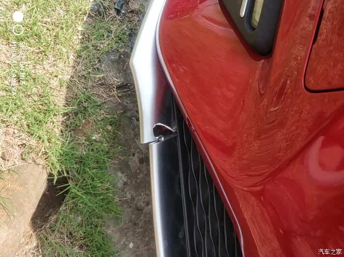

老婆第一天上班开车就把我的小6失了一血,我那个心疼啊,
前下饰板撞花丛上坏了…

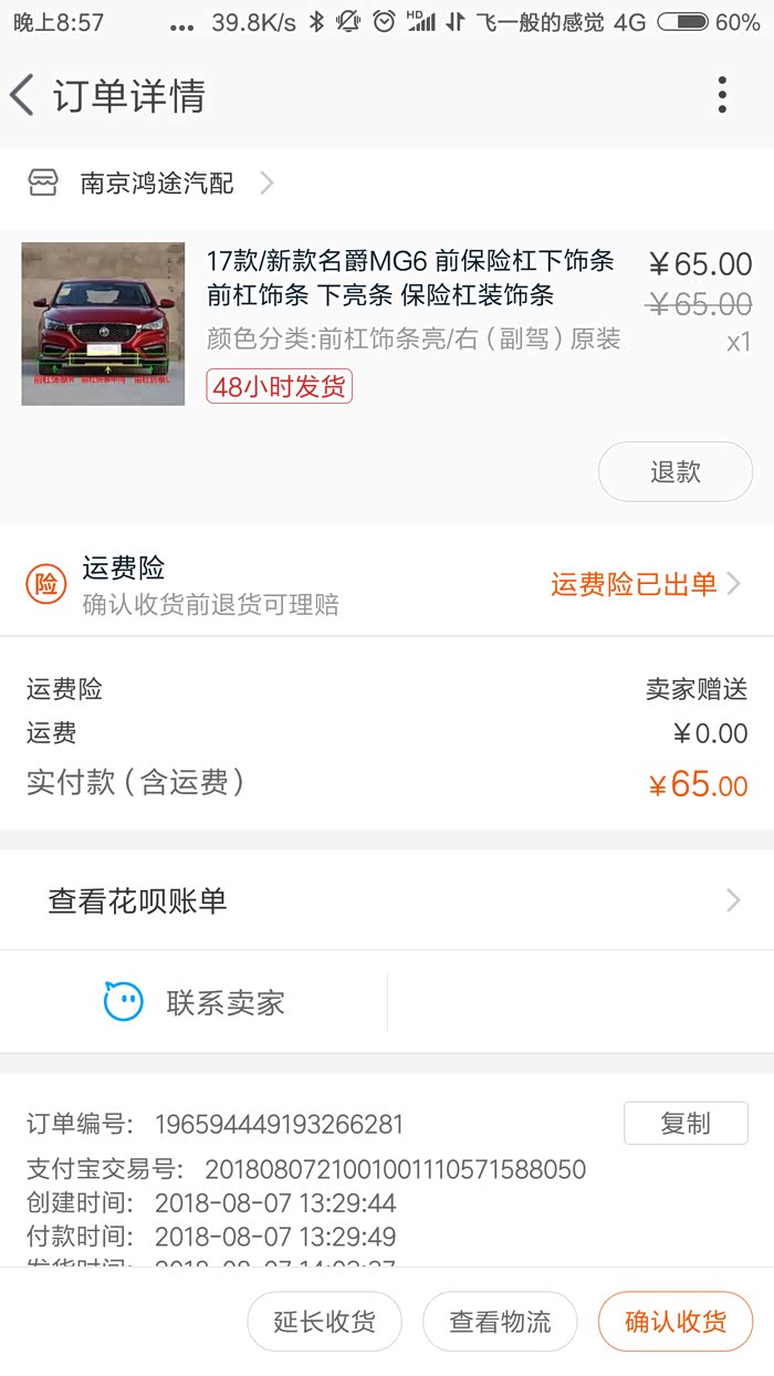

由于我的强迫症,为了追求完美,当天就在车友群中找淘宝链接准备自己购买一个回来,最终是找到了,不过价格嘛,也不便宜,60块一个
淘宝上60一个,还只是一边,有个车友在4s店买的要70一边…4儿子还是黑,我问我的4s他说要300一套………

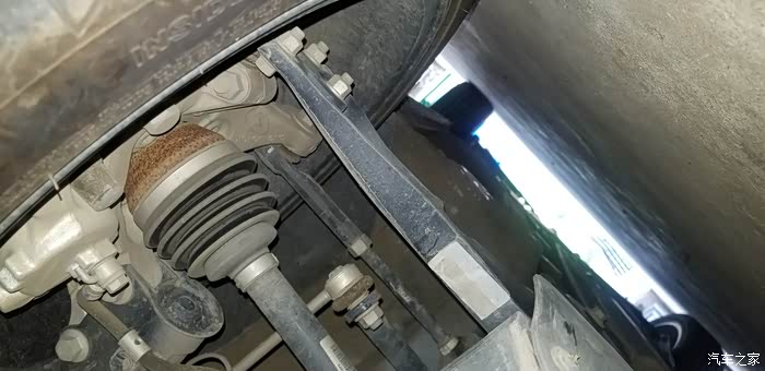

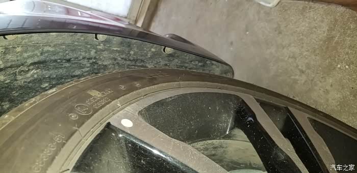

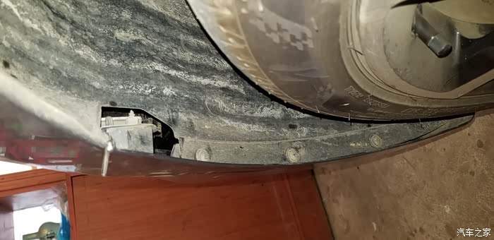

左右车轮自攻螺丝。卸下
左右车轮,卸下,自攻螺丝。
第三步

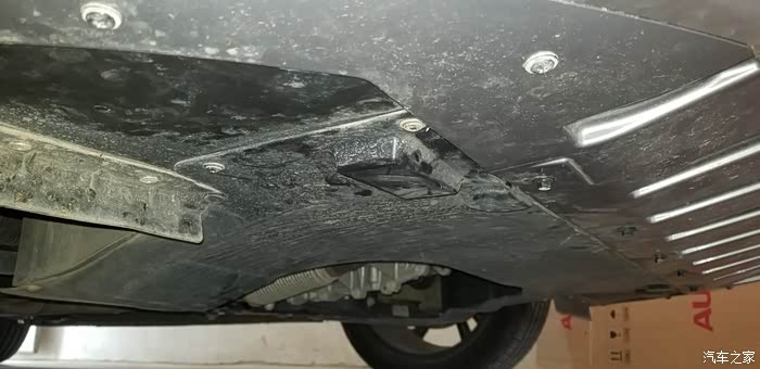

底部一排螺丝

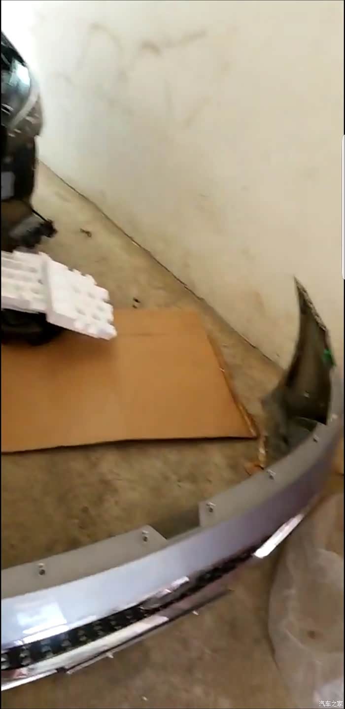

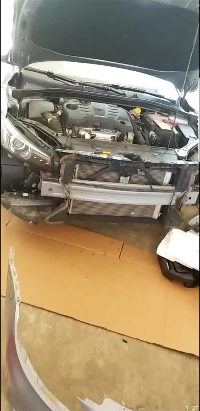

最后就可以卸下前保险杠了,两边的卡扣拉开就可以拿下来了,不过拿下来要注意,转向灯。还有一个温度传感器。在保险杠上,把螺丝拧下。卸下来。这样保险杠整体就卸下来了。
两边转向灯要卸下来
整体拿下来了

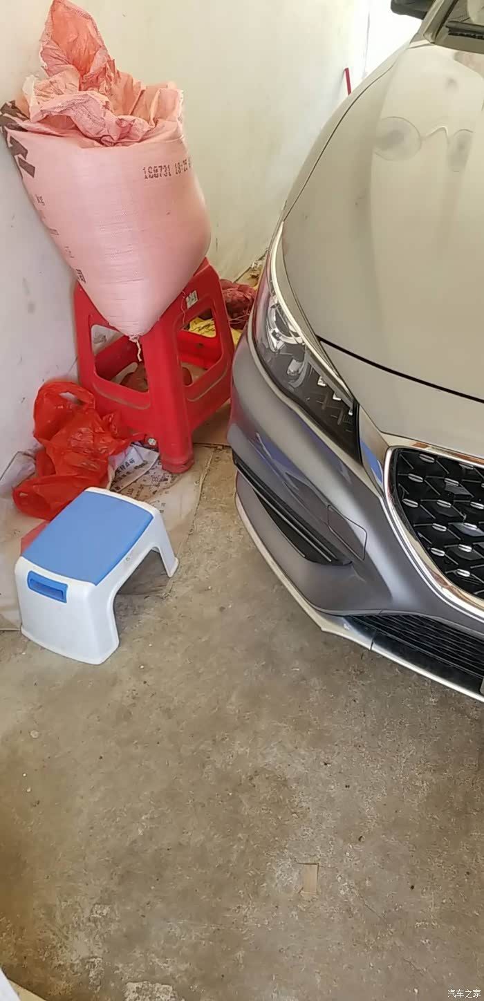

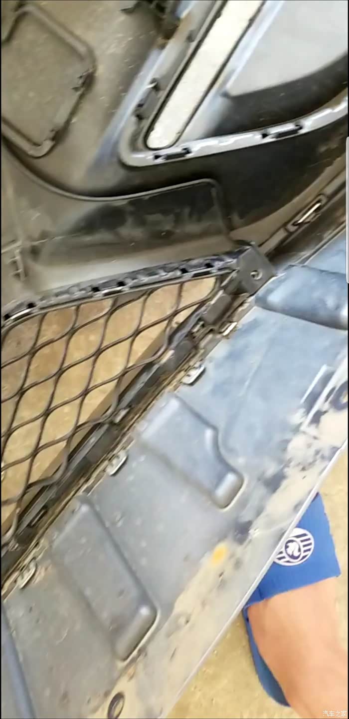

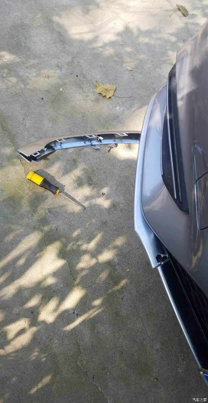

卸下下饰板的螺丝,扒开卡扣,用力拽出来
开工前
