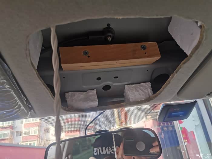

这是定位开孔后的样子,由于是一个人,从顶灯穿线就没有拍,手占着呢,索塔纳的阅读灯是常供电,只能开关控制,所以接到顶灯的黄色正极和黑色负极上,最好把线用专用胶带缠一圈,防止异响。我是着急干,准备不足,最后用包空调管的的保温管缠了一遍。开好孔,四周最好用泡沫板垫一下,及防止异响,也能避免缝隙过大。重点来了,论坛里这样安装的估计我是第一个。索塔纳的眼镜盒试装上去,发现阅读灯里面的位置太狭窄,不好安装固定螺丝,可是眼镜盒距离横梁还有距离,也不好定位固定。于是,我就想到安装前面这块木头。在木头上打眼然后在横梁上转准位置打眼,这两颗螺丝只要能固定住,偏左偏右无所谓。最后就是眼镜盒的定位螺丝,在眼镜盒里面,后面有图,木头安装后,眼镜盒的拆装就很方便了。钻头用4mm或者再小点也行,这样的螺丝好找。

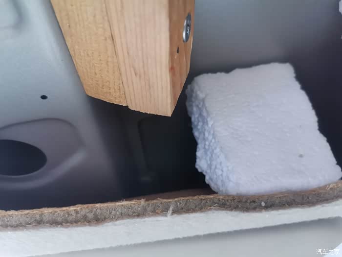

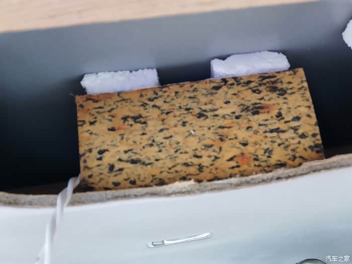

这块是原车带的防震块,继续服役,为了增加空间,我又稍垫了泡沫。我是拆开了,用的时候,才发现需要。电脑城离得太远。于是,就去收废品那里要了几块这样的泡沫塑料。但是,用那种包装电脑电器的海绵泡沫最好。电脑电器城多得是,不要钱。呵呵。随便要几块就是了。
这是旁边的垫起来的,那根线是收音机天线。这根木头就固定在横梁的斜面上,有了这块木头,眼镜盒的安装就很简单了,只要避开木头的两颗螺丝就可以。

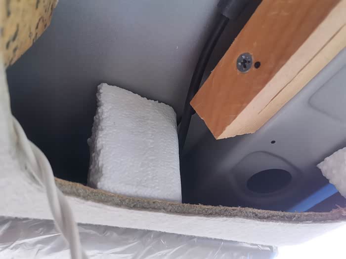

拆开发现,也是薄横梁。我估计,那种厚的横梁应该是以前的老款骊威上,用料比较厚道。请无视旁边那块泡沫塑料。我拆了,着急用找不到那种海绵泡沫,就临时用这种泡沫塑料代替了。拿刀切的时候到处是小颗粒。垫的时候稍靠里面一点,这样不会和眼镜盒产生摩擦。

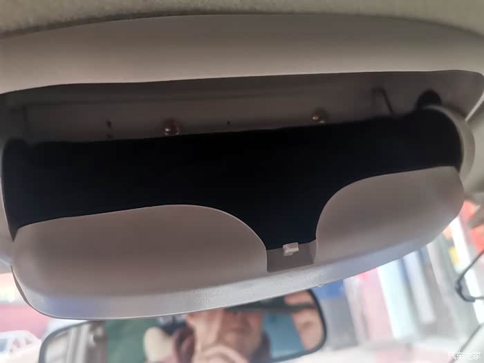

这是安装好后的样子,两颗固定螺丝从眼镜盒内部后方固定。后面垫木头的最大好处就是,只要避开木头的两颗固定螺丝,从这个位置随便哪个位置都可以固定,不需要专门找固定螺丝的位置。而且这样的位置很好操作,拆装都很方便。

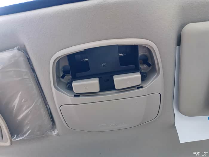

这是整体安装完的效果。遮光罩还没有安装上去,索塔纳的阅读灯灯泡比较特殊,是BA9S的,假如需要换灯泡,位置狭窄不太好操作,这样垫木头的安装方式,就是可以拆下来换就很方便了。其实也可以把两边的黑片锯掉,空间大点,就可以改成LED。这款眼镜盒是阅读灯在前面,眼镜盒在后面的。安装的时候需要把眼镜盒原有的两个凸起锯掉,要不然碍事,装不进去。图中那两个圆窟窿就是锯掉的位置。

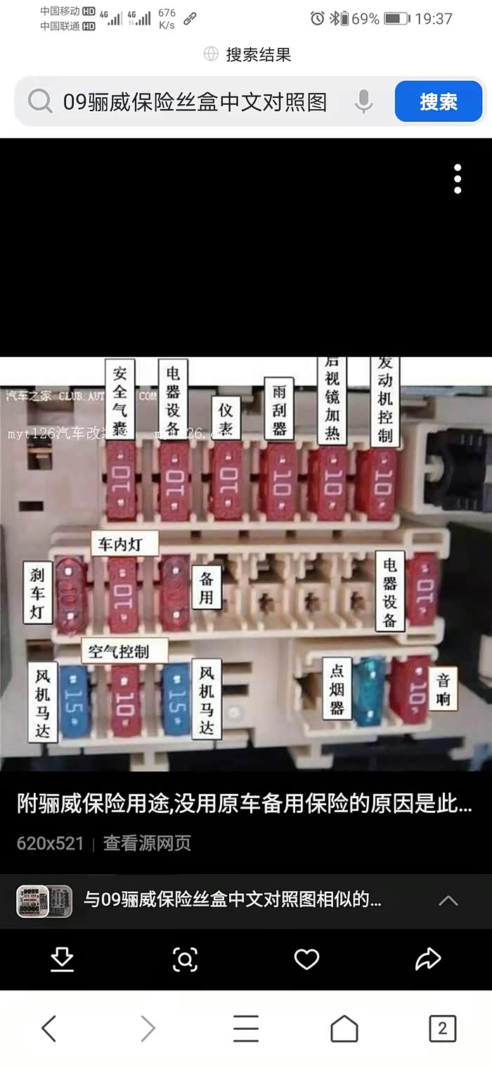

顺便给各位骊友附一个网上搜的骊威的保险图。因为接线的时候,不小心短路烧掉保险了。结果一看,骊威的保险图都是英文的,我晕。留个备用,对车保险的位置大概也有个了解。

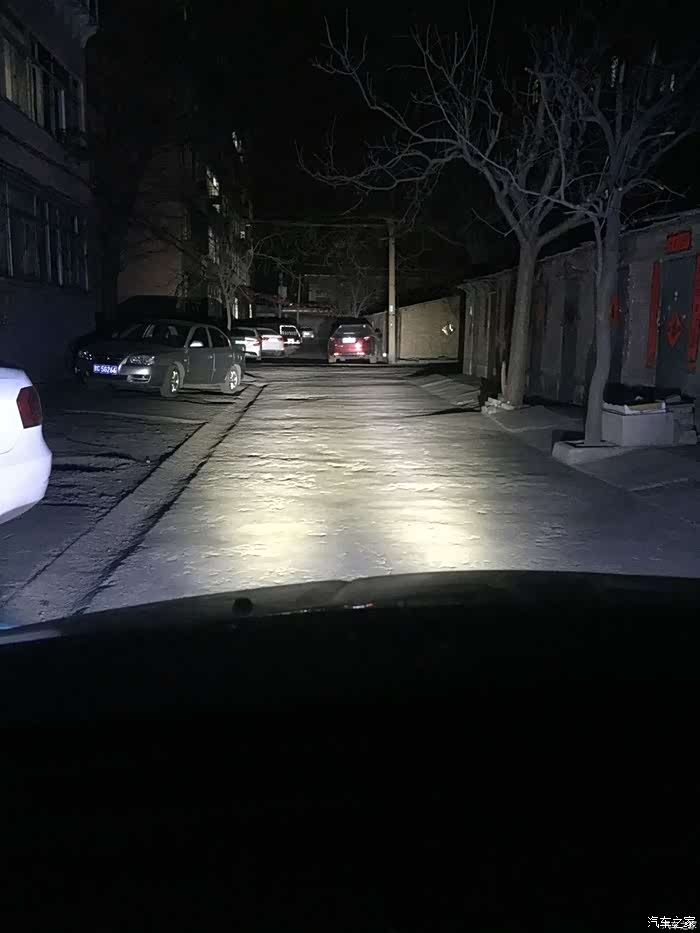

最后,附一张陪伴我12年的骊威照片,今年5月下雨的时候带孩子上山看雨雾的时候照的。兢兢业业12年了,现在13万公里了,无碰撞,没出过险,原车原漆。百公里高速6市区7,行李架是自己粘的,前面的两颗射灯很亮,跑国道用,大车灯太亮,又不变光。市内不能用。铺装路面效果也很好。后面是夜间在小区照的铺装效果。不知道现在什么价位呢?
这是晚上的铺装效果,很亮,原车灯完全没开。安装在前面,很方便。后面两张是2012年去日本旅游时看到的***本土的骊威。

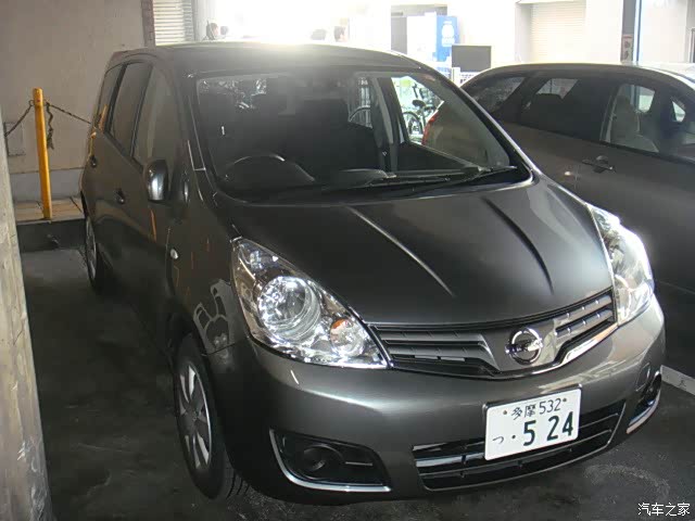

这是在街边停车场拍到的,***的骊威。原产地原版的。但是,无论高配低配,全是铁轮毂陪轮毂盖。很少有铝合金轮毂。

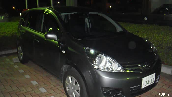

这是夜间回酒店,在门口看到的,***的车大部分都是铁轮毂配的轮毂盖,只有少部分是铝合金轮毂的。不像我们国内几乎全部都是铝合金轮毂,铁轮毂也要换成铝合金的。而且,***的车很少贴车窗膜的。

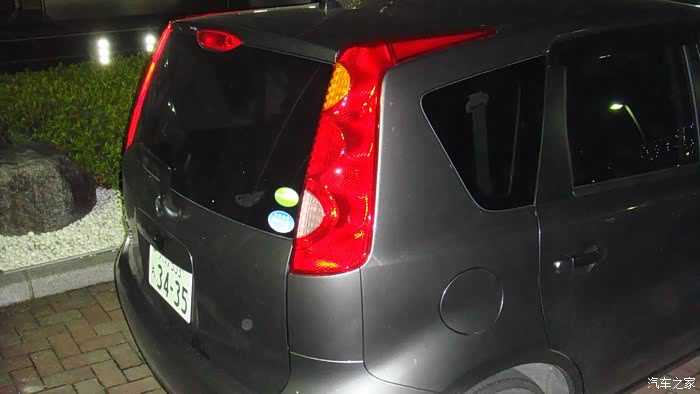

这是尾灯的照片,大直角溜背式,和国内一点不像。正体看了半天也看不出来是高配还是低配,呵呵。但注意到,是三排座,最后排放平了,小窗上还有安全带,

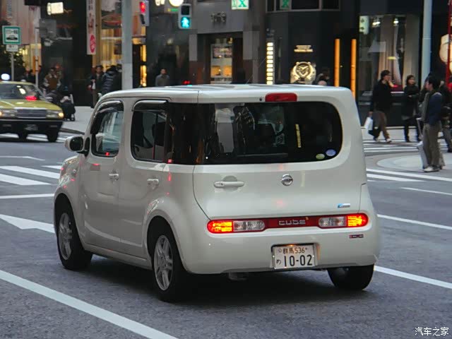

这款国内没有,不知道是什么车型,在展厅试了试,三排6座,后面全能放平。车内空间比骊威大多了,可惜国内没有。国内只有多年前的酷熊外形有点像。
