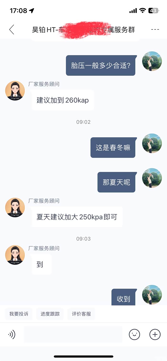

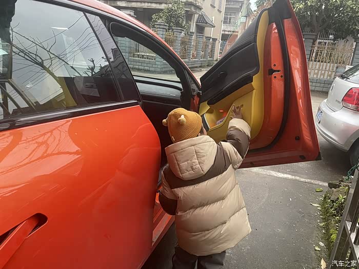

那我们如何调节轮胎气压呢?答案就在汽车车门B柱或是C柱周边边上的标示上。我们可以看到,上面标示着轮胎的最佳气压。按照厂方的说法,昊铂HT通常胎压可以按照这个标准进行调节:
春冬2.6bar、夏秋2.5bar。
