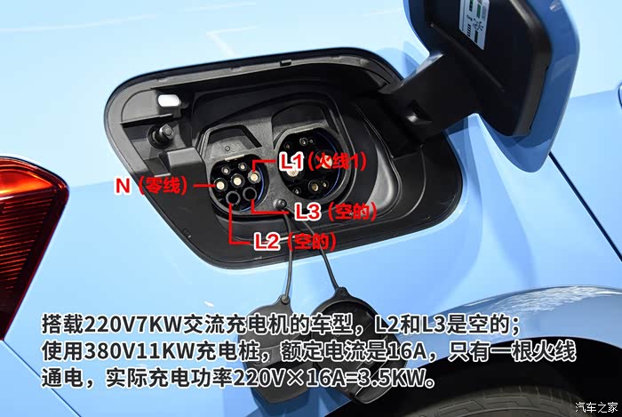

380V11KW充电桩额定电流是16A,给特斯拉,宝马纯电,阿维塔,奥迪etron,沃尔沃纯电等搭载380V11KW交流充电机的车型充电,确实可以达到11KW的充电功率。

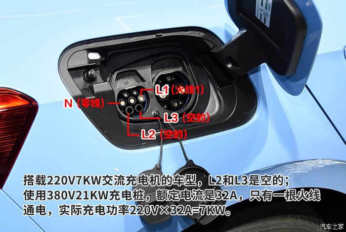

但是给问界,极氪,大众,奔驰,小鹏,比亚迪,领克,埃安等搭载220V7KW交流充电机的车型充电,汽车只识别一种一相火线,实际充电功率计算方式就是220V×16A=3.5KW。这个速度就很慢,没法达到7KW功率。
我们再来看看380V21KW充电桩,额定电流是32A。给搭载220V7KW交流充电机的车型充电,汽车只识别一种一相火线,实际充电功率计算方式就是220V×32A=7KW。
说的通俗易懂一点,也就是380V21KW充电桩可以兼容220V7KW充电功率;380V11KW充电桩,不兼容220V7KW充电功率。
