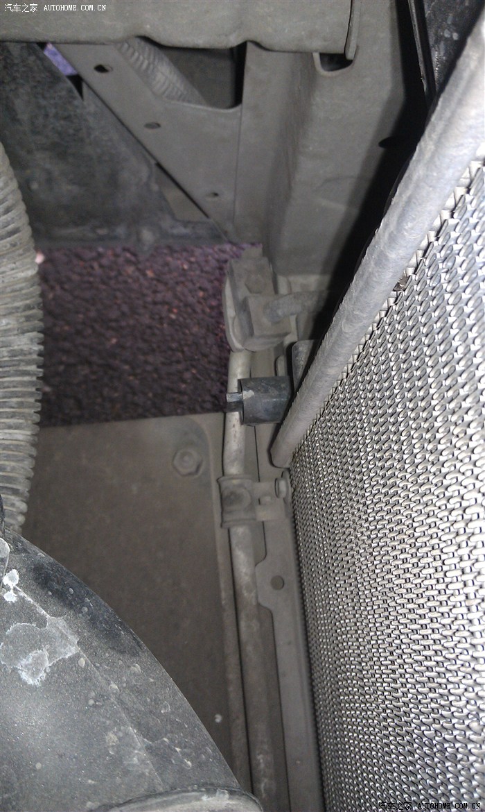

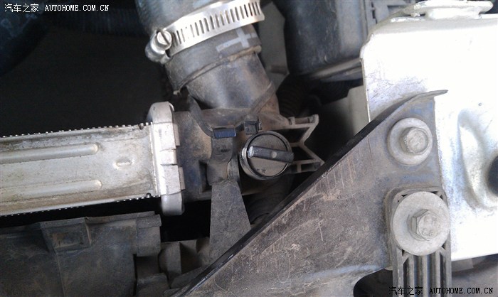

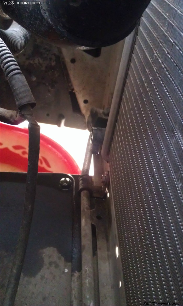

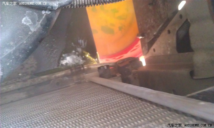

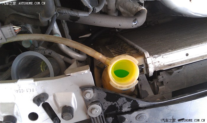

还防冻液蓄谋已久,今天回老家,路上正好把车跑热了,一到家没顾得上别的,直接把水箱右侧的放水阀(面对车子的方向)给扭开了,用钳子柠的,不太好操作,呵呵这是扭开之前水箱水堵的图片,当个参照

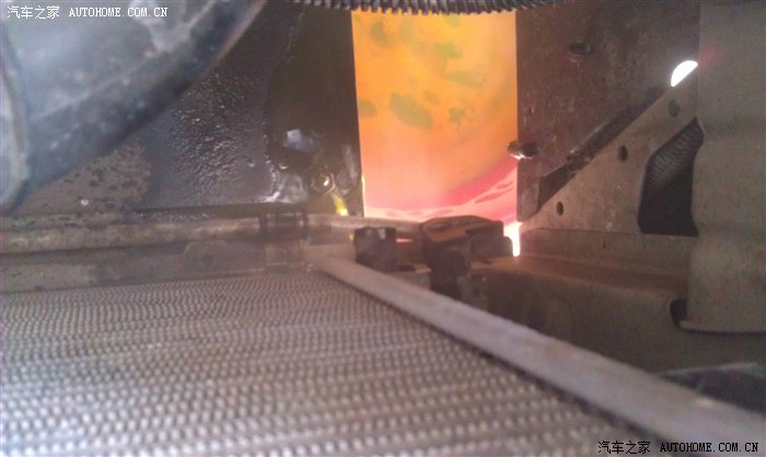

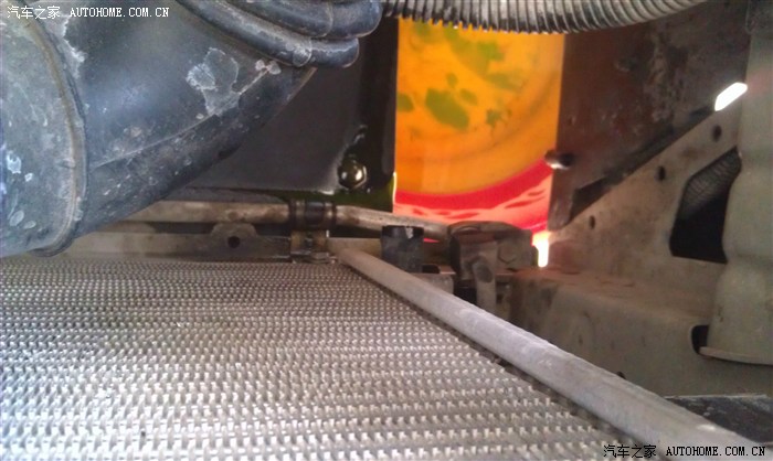

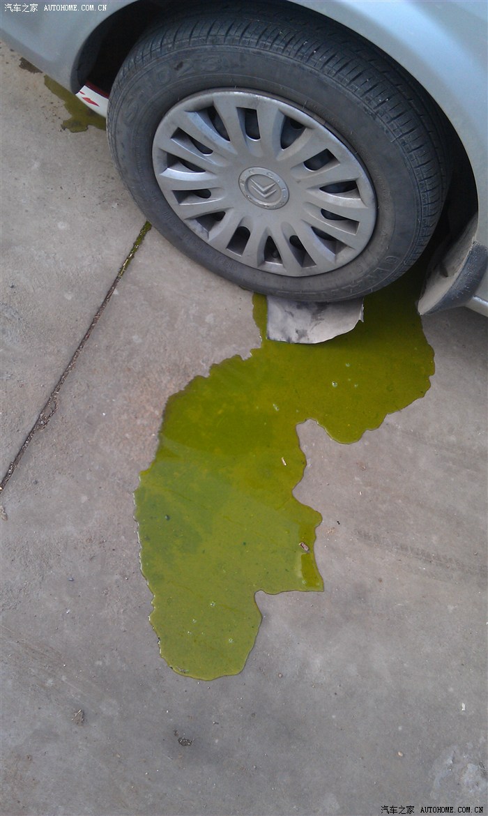

扭开之后,是哗啦啦的往外淌啊,幸亏闪的快,呵呵

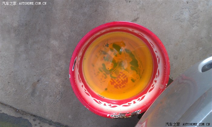

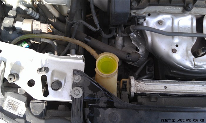

还是绿色的,感觉有点可惜,盆子没接好,撒了一地,呵呵
为了让他淌得更干净,打开上边的水堵
打开左侧的家防冻液的口

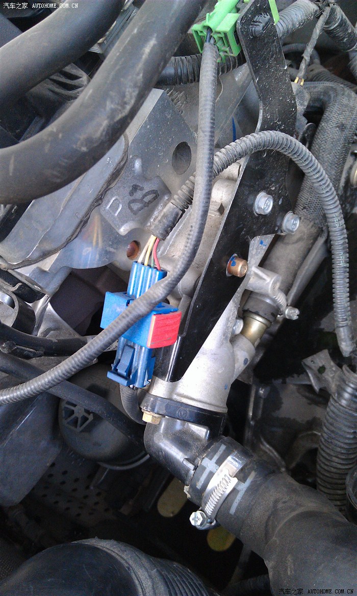

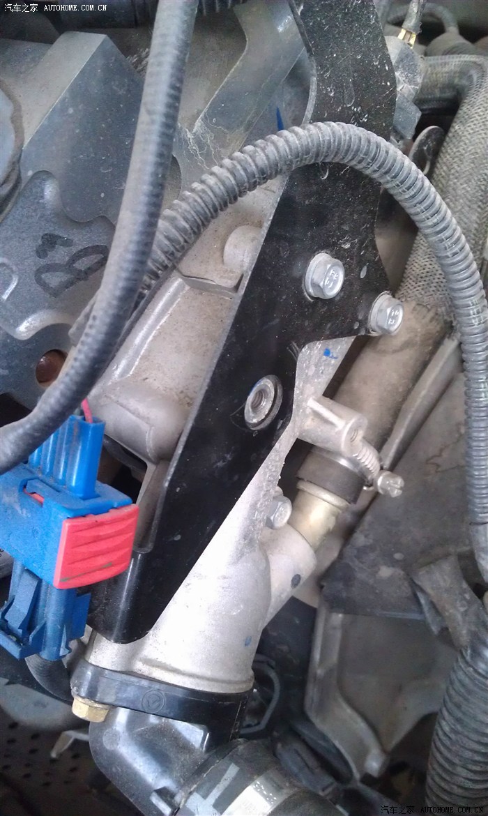

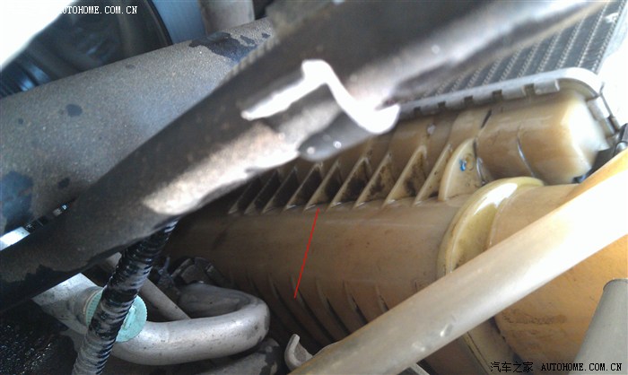

拧下发动机出水室上的小螺丝,拆出水室上的螺丝可以不用拆卸空滤盒,但是为了方便操作还是拆了吧
拧下出水室螺丝的样子

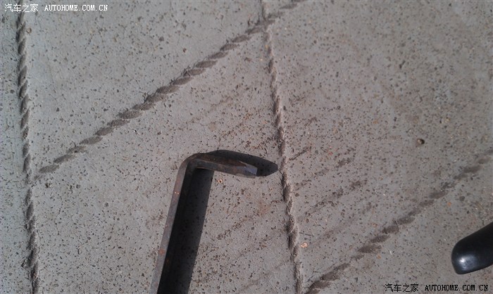

起先准备的内六角扳手不合适,找了个师傅给磨了磨,能凑合用呵呵

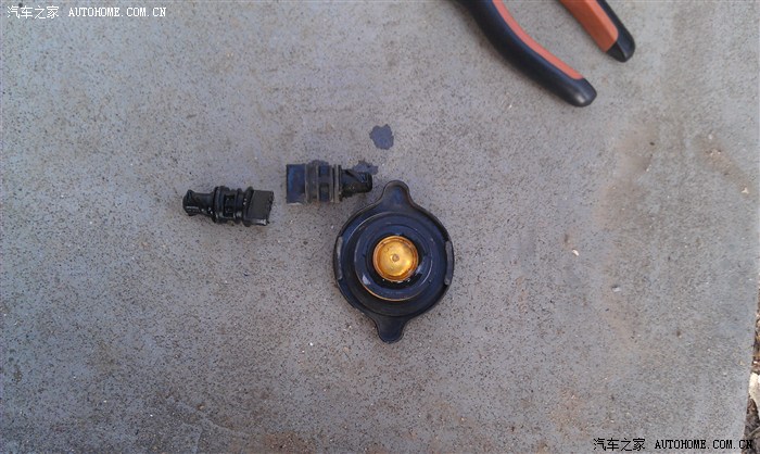

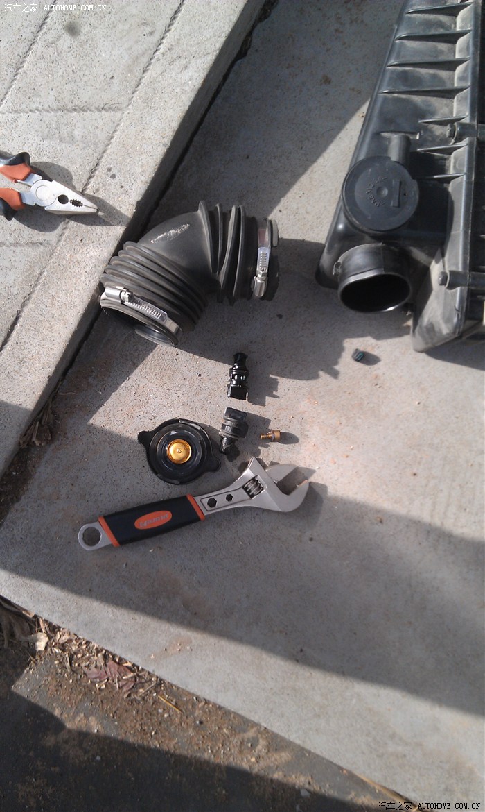

拆下的盖子和水堵

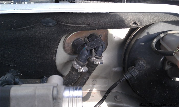

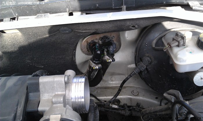

拧下防火墙上的小盖帽,
零件散落一地

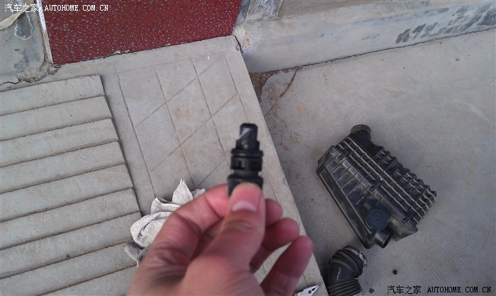

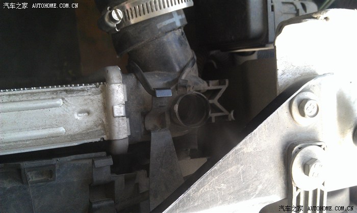

注意到一个细节,有同学说出水口是T型,仔细一观察,还真是那么回事

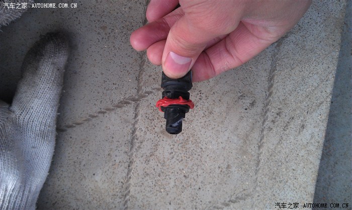

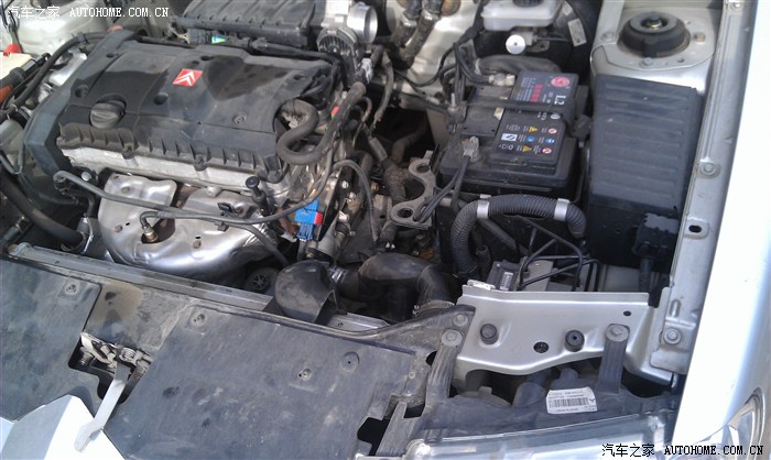

差不多该加防冻液了,观察了一下原车水堵,密封圈的质量不错,没有出现老化的迹象,我还准备了密封红胶(起到软胶垫的作用),决定不换水堵和密封圈了,原来的准备工作准备的东西都没怎么用上,呵呵留着备用吧
密封红胶,三和牌,呵呵原来用的节气门清洗剂就是这个牌子,还不错,卖水堵的店和三和是隔壁,竟然买人家专卖店的东西,汗一个~~
看看说明,呵呵  不知道怎么用,用总比不用强,糊弄着弄上一圈吧
这个胶干了之后是软的,应该不影响下次拆卸

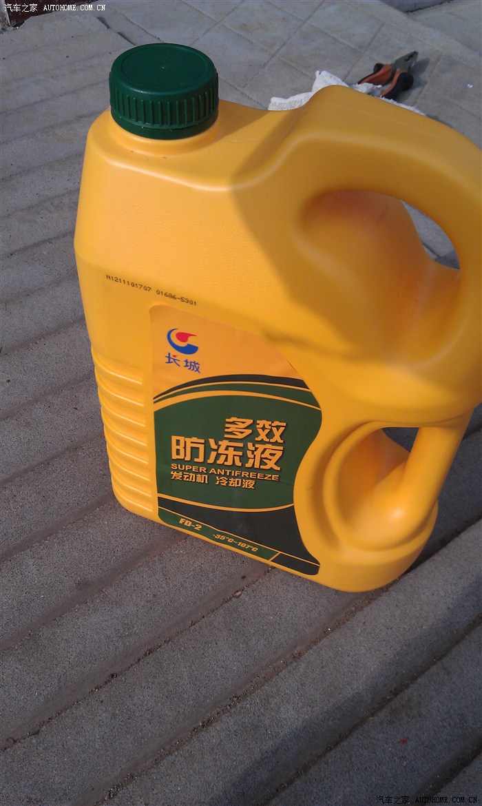

拧上放水堵之后,就准备防冻液,大伙看看某某逊买的,65原,没运费

  3. 再继续加,防火墙上的排气点老是不出水,大家一定注意,水箱的上方那个排气口,应该要满了,满的时候赶紧把这个地方拧上,我就拧的晚了,浪费了一些。
  4. 防火墙上的还是不出水,发动了一次车,老婆就吆喝我,往外喷防冻液了,我熄火过去一看又不漏了,接着加防冻液,高出水箱加水口一截,防火墙上的排气口慢慢出水了,我就赶紧拧上,呵呵

发动机出水室上的排气口
防火墙上的出水点

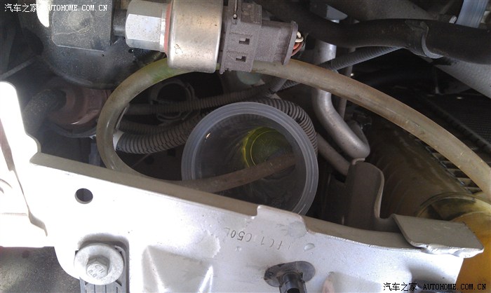

现在防冻液是高于加水口的,慌乱中找到一个小塑料杯,通过导管将多于的防冻液导出到杯子里
发动机器,随着温度升高,防冻液会慢慢溢出来,一杯又一杯,接了好几杯,手忙脚乱的,有条件的同学还是准备一根管子,顺着导管接出到轮胎的位置,直接插到空桶里比较省力,省的这样一杯一杯的倒出来,累死了,呵呵
接出来好多,大约1L,出水口不要盖上,会咕噜咕噜冒气泡泡,可能我排气排得比较干净,没有出现大气泡,但是当风扇转起来的时候,水位还是会下降

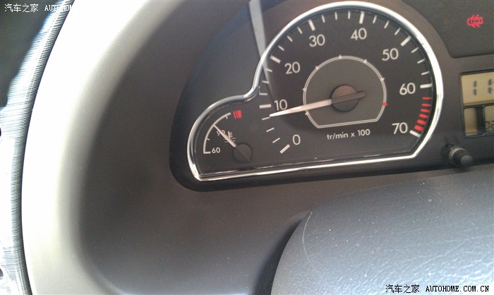

水温上来了

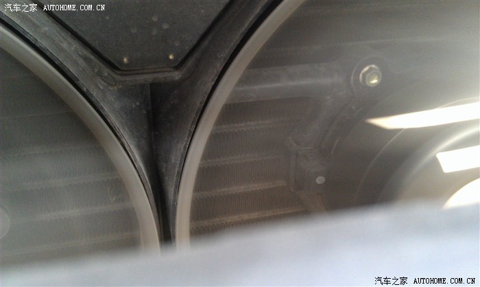

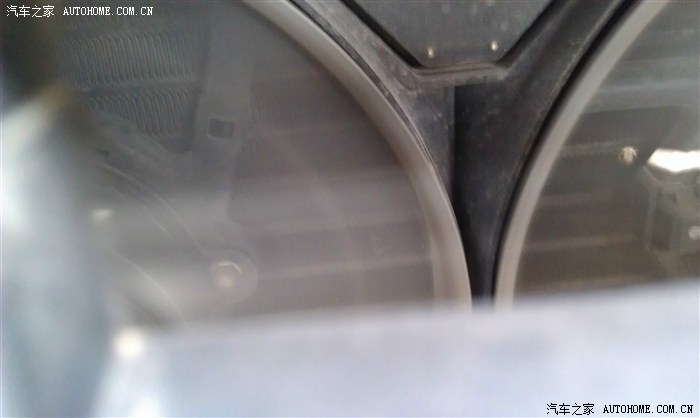

风扇转了,是不是看不见叶片吧?因为正高速转呢,哈哈
