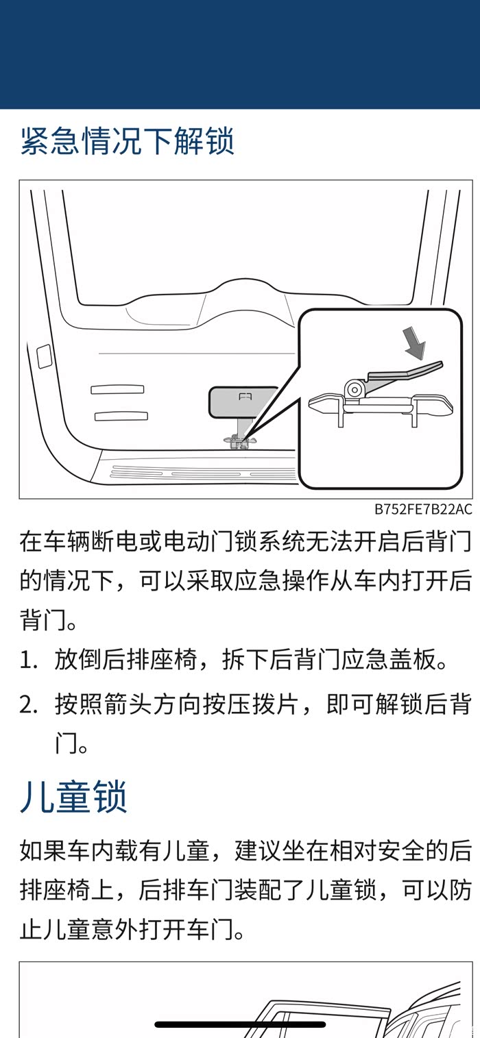

翻使用手册,提到H5后备箱尾门是可以内开逃生用的,一看那个塑料盖根本抠不开,谈不上应急逃生,所以就改造了个拉手带,关键时候一把就可以拽开!
我试了下里面有个机械锁,有个小压杆按下去可以打开,机械结构断电也能开启!
注意:第一次开盖需要从上面撬开,上面是活卡扣,不会坏!
弄好后正面
背面系个疙瘩就好
上面需要掏个长条开口穿拽拉绳
装上了,希望用不到
