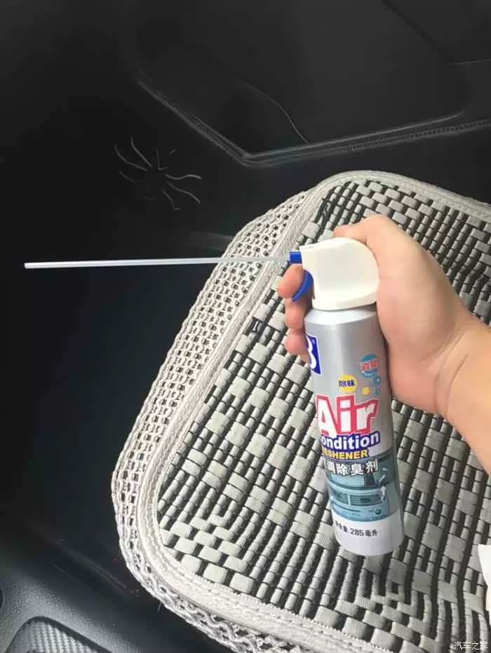

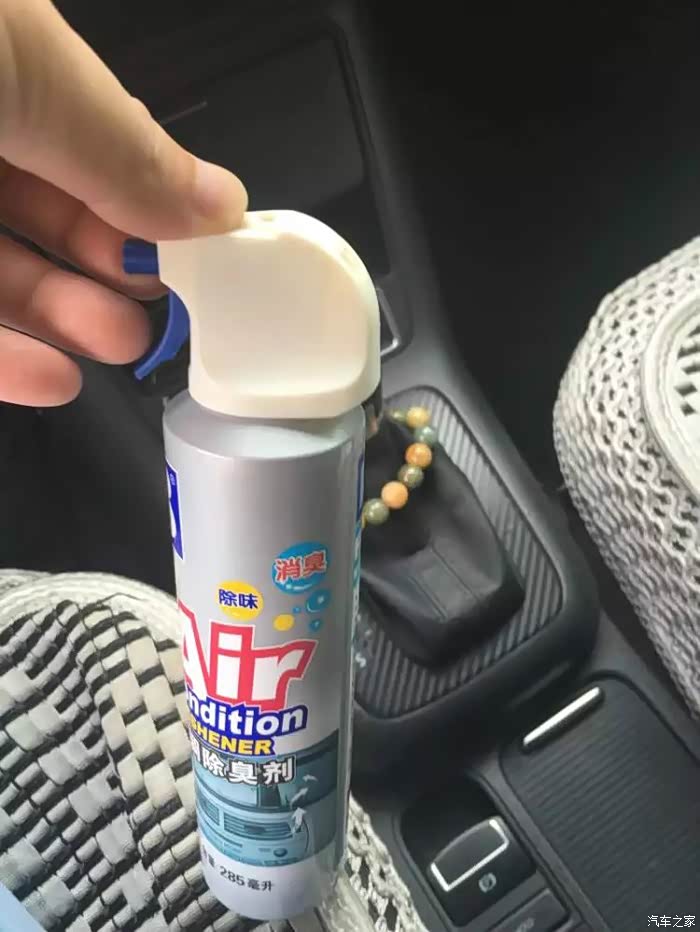

空调除臭剂:价格15元一罐,特点:清洁空气,去除异味
产品使用方法:准备清洗空调风道

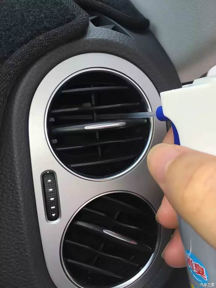

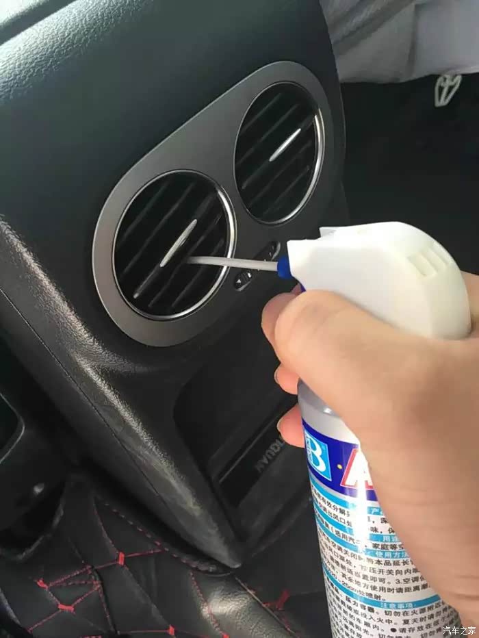

将闸门打开
用配套的胶管接到喷射口
使用清洁剂前,需要先把清洁剂瓶身摇晃均匀
将空调关闭

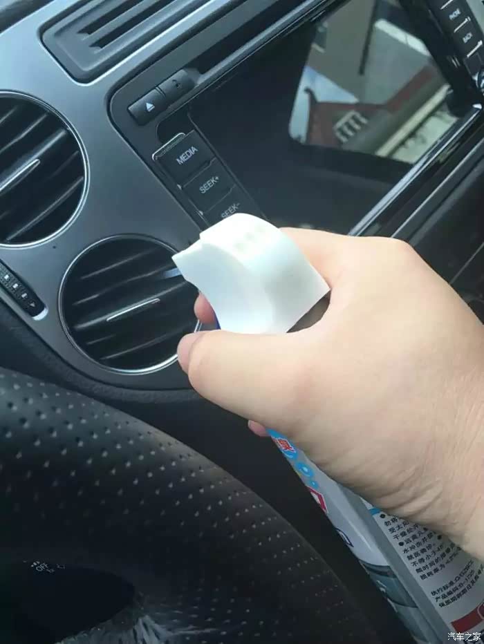

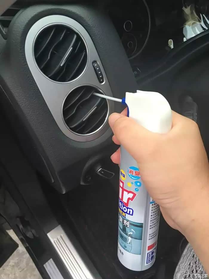

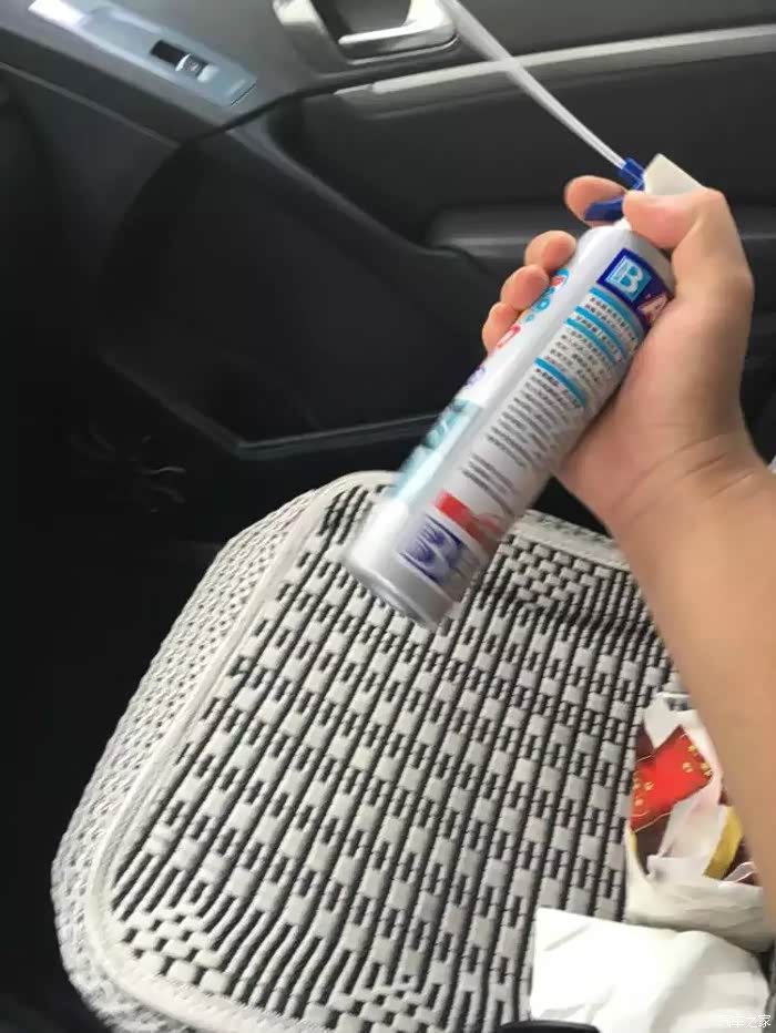

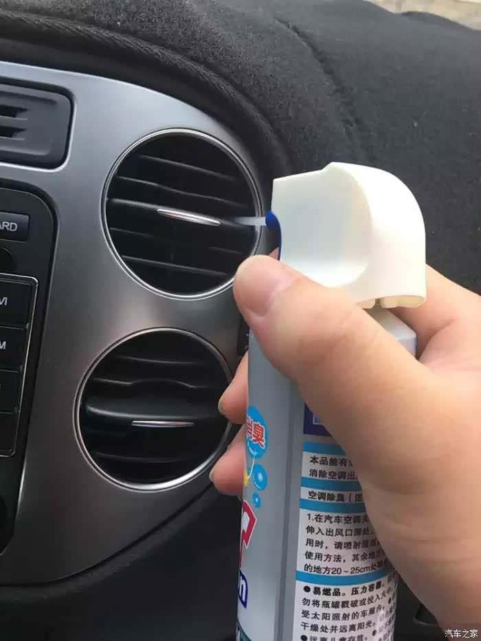

将喷管插入出风口深处喷射,切忌直接喷于空调出风口外,尽量避免液体滴在仪表台上
依次喷射空调风道
依次喷射空调风道
依次喷射空调风道
依次喷射空调风道

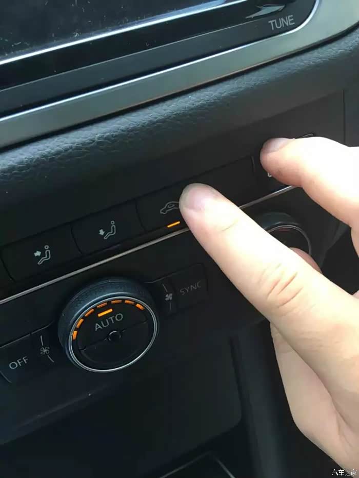

关闭A/C,将空调调制热风
按内循环,风量最大,开电源怠速运行5分钟即可将异味消除

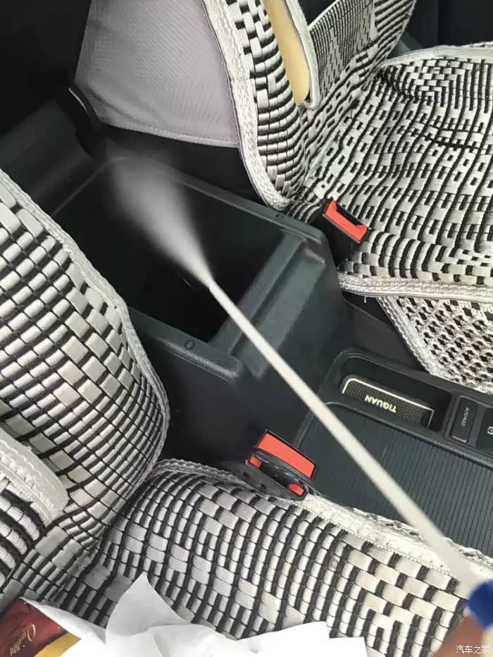

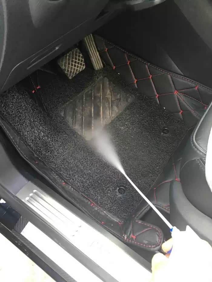

空调除臭清洁剂不仅仅可以使用车用空调,由于其富含分解因子,有效分解异味,可同时使用与车内各类卫生死角等一下部位,轻轻按下2-3下即可,喷射量以少为宜
门板
脚垫
手套箱
扶手箱
后备箱
