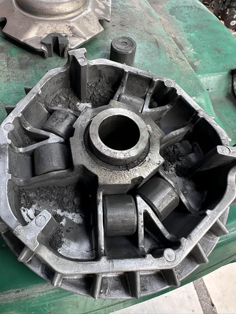

回家后,直接到雅马哈店进行保养,原来打算就是常规保养,没想到一检查发现,传动皮带严重磨损,有的时候就剩下一半连接了,裂纹多处可见,必须更换了。
同时两根前减震都出现不同程度的渗油,应该是油封破了,也是必须更换的。
当天在店里做了常规保养,更换机油,机油滤芯,传动滤芯及齿轮箱,同时把传动系统的灰尘都清扫干净,里面的磨损灰尘太多了。

看看传动皮带,够吓人的,三万公里。
