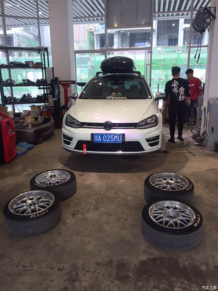

和朋友一起来看气动,最后两台车一起定,老板优惠了一点钱

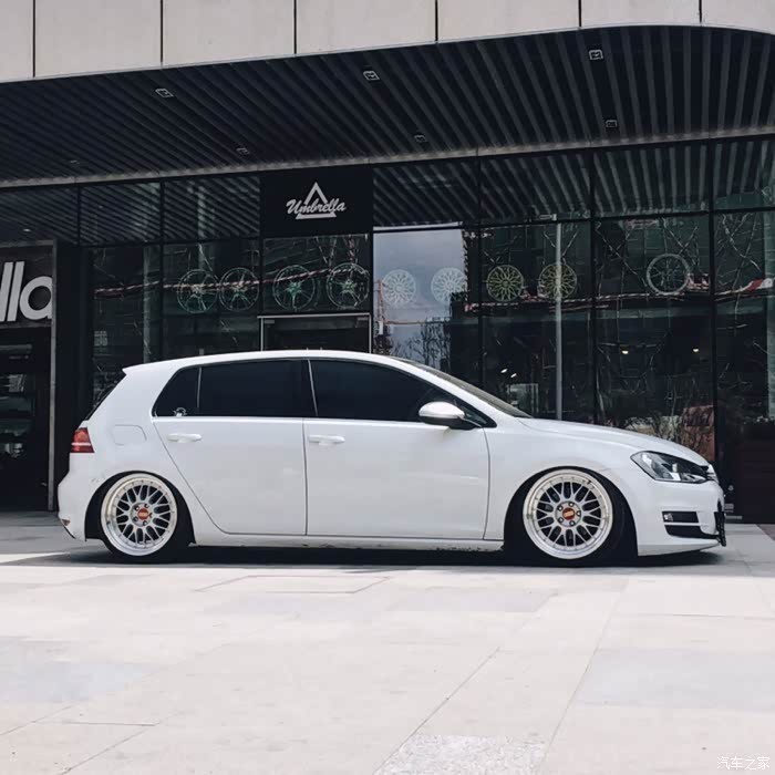

店员的车,先借来装个逼,哈哈
店员的车,外观基本没动,就一套轮毅,一套气动,感觉就出来了
两个都是店员的车

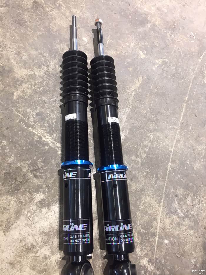

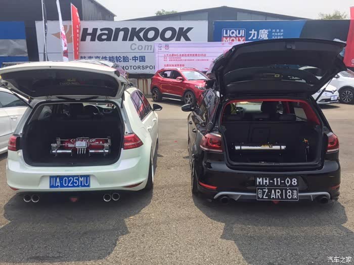

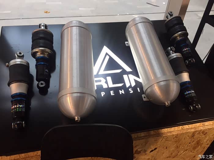

避震筒身,很精致

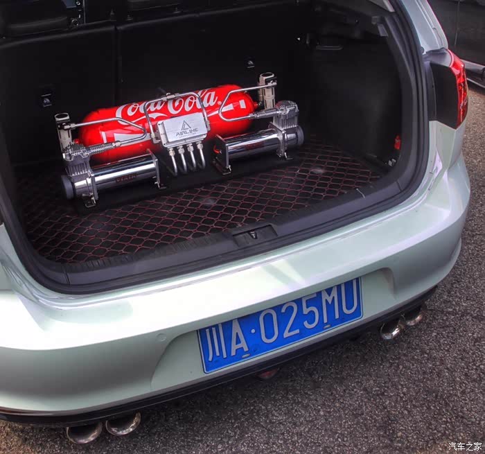

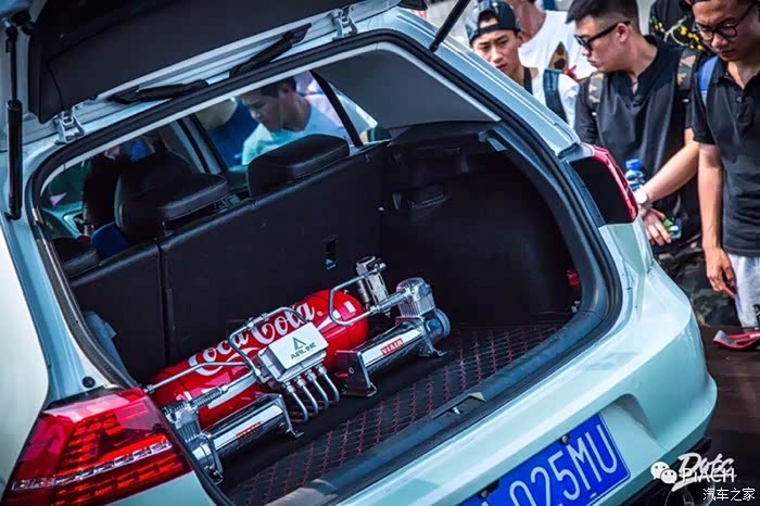

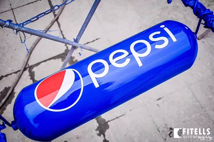

气罐,我嫌太单调,马上拿走去喷漆改造
怎么样,哈哈,这是我的,可口可乐
朋友的百事可乐,可乐二人组
拆拆拆,装装装
总共用时五天才装好,其中各种辛酸泪,每天我都来店里守着,真心感觉装气动太麻烦了,不过也有担心,太复杂的东西出故障的几率也越大

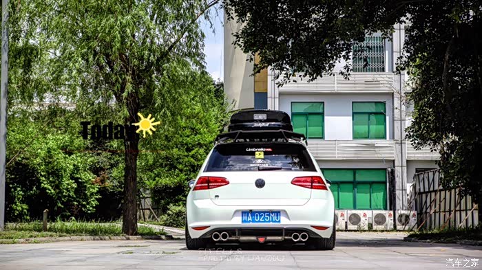

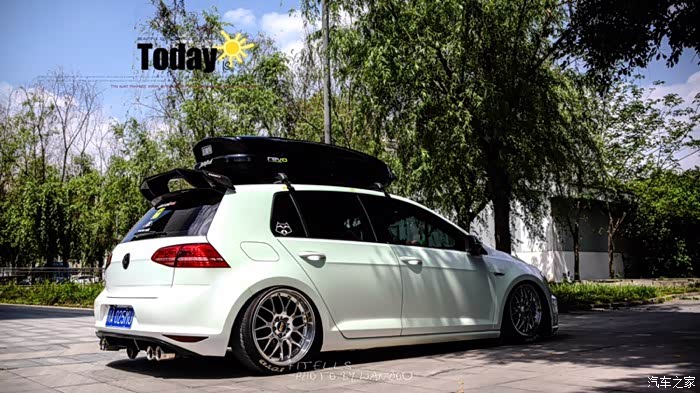

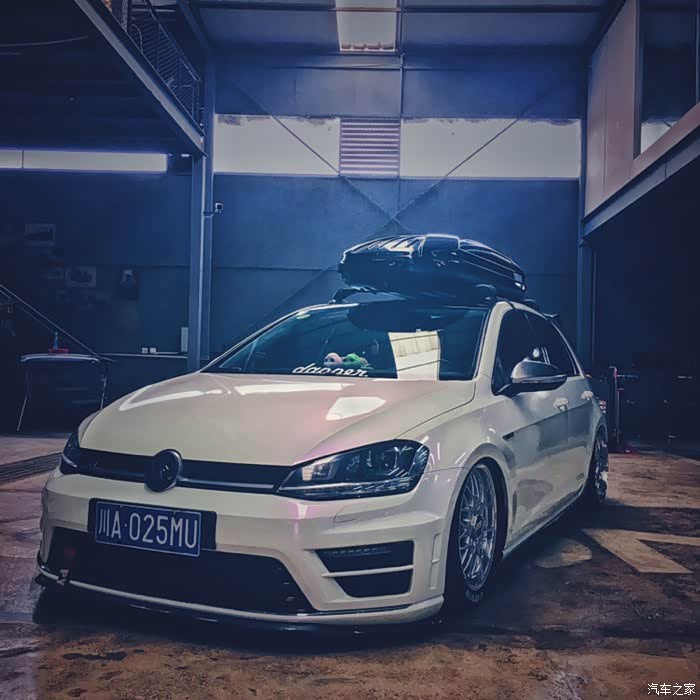

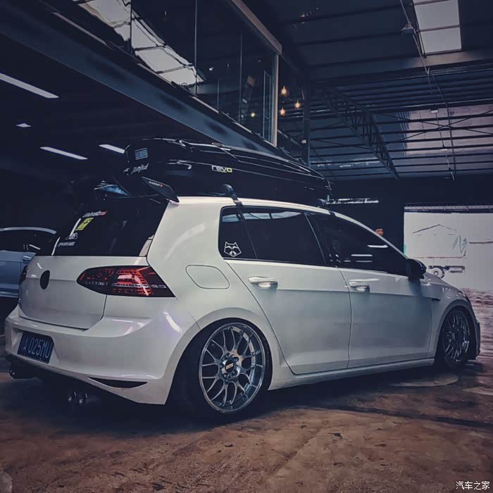

装好了做最后的调试,经过这么多天终于趴下去了,激动,哈哈

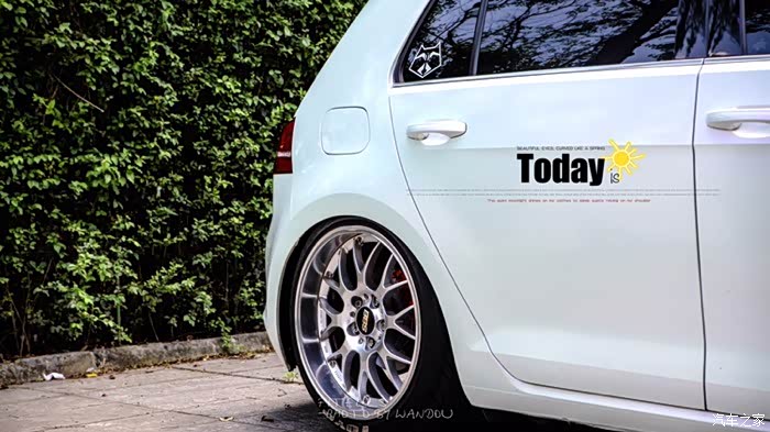

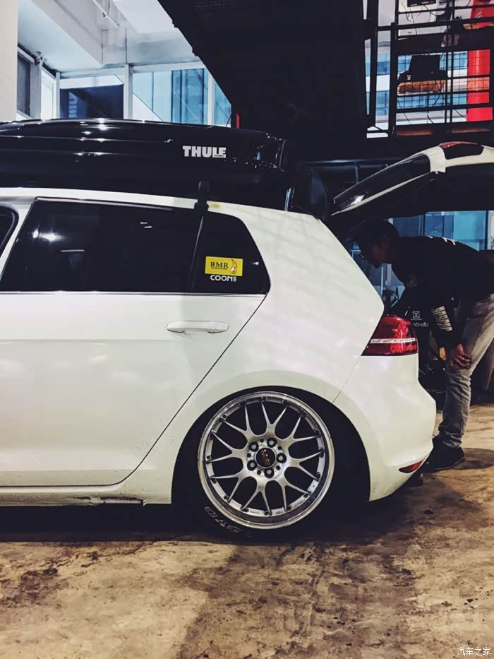

装好了马上去洗白白照两张,趴下来发现轮毅的数据不够暴力,不过也不难看,哈哈。慢慢一步一步来吧,以后有机会外把轮毅补齐

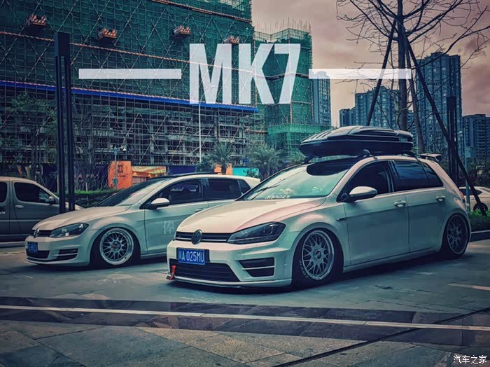

MK7 BBS

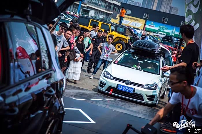

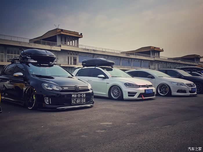

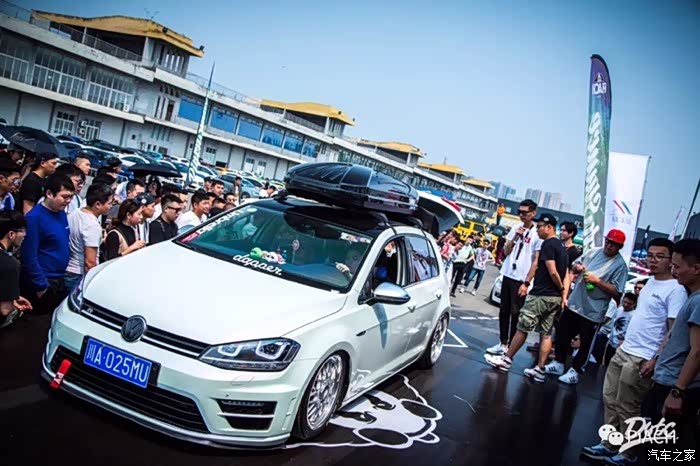

和朋友一起去参加成都嘉年华活动

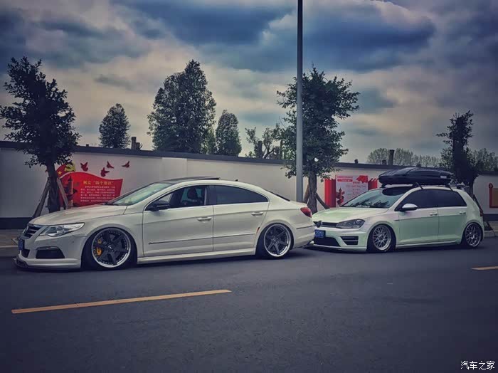

三台气动大众
隔壁可是个正宗网红,哈哈,accu也是让我口水一地
MK6 MK7

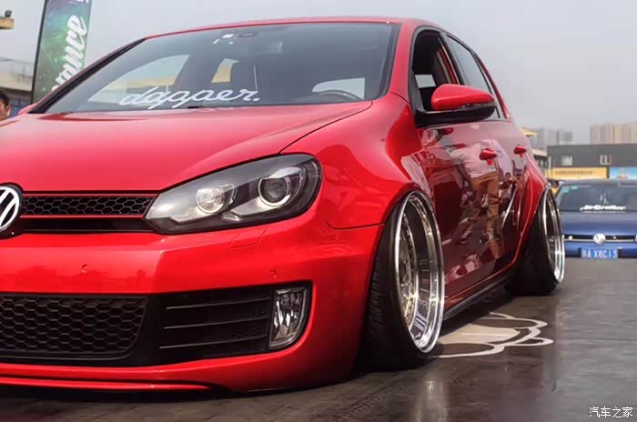

上台参加姿态比赛,其实就是上去学习的,毕竟大王实在太多

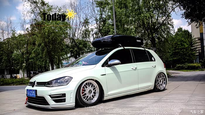

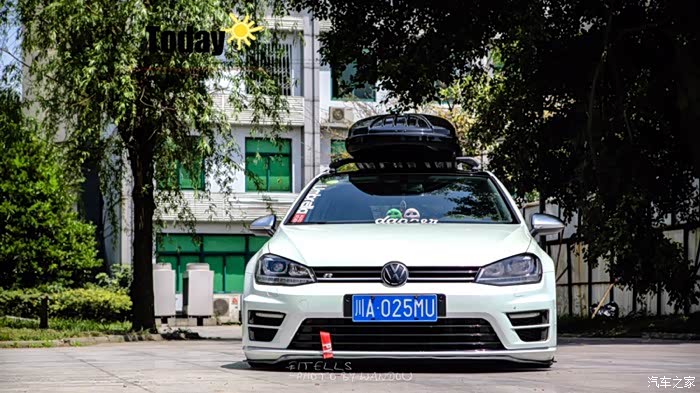

今天成都难得出太阳,洗了车又是一阵拍
放一张姿态比赛冠军的照片,真正的大王,学习的榜样
最后总结一下使用的感觉,装上到现在一个月的时间,没有发生过故障,除了胎压时不时会报警,询问了是因为胎压工作原理是通过abs系统,随时调换高度会让abs误报。每次误报后重新储存胎压值就正常了。然后就是才开的两天感觉很颠,颠的我人都不好了,随时都在摇摆,过减速带不刹车能飞起来……后来实在受不了找老板,老板说这比绞牙好多了好吗,好吧,可能我没开过绞牙……但是我还是让他把后面的避震软硬调到了20,之前是前后都是16。调了以后感觉好多了,再经过几天的熟悉。感觉已经完全能接受了。 开气动我个人感觉一定要慢,注意路上的坑,因为毕竟是气,而且零件太多。我总是很小心怕出故障。所以现在开车都是小心又小心。但是整个操控和支撑感觉比短簧要好,虽然比不上绞牙,但也不像之前想象的那么软。
